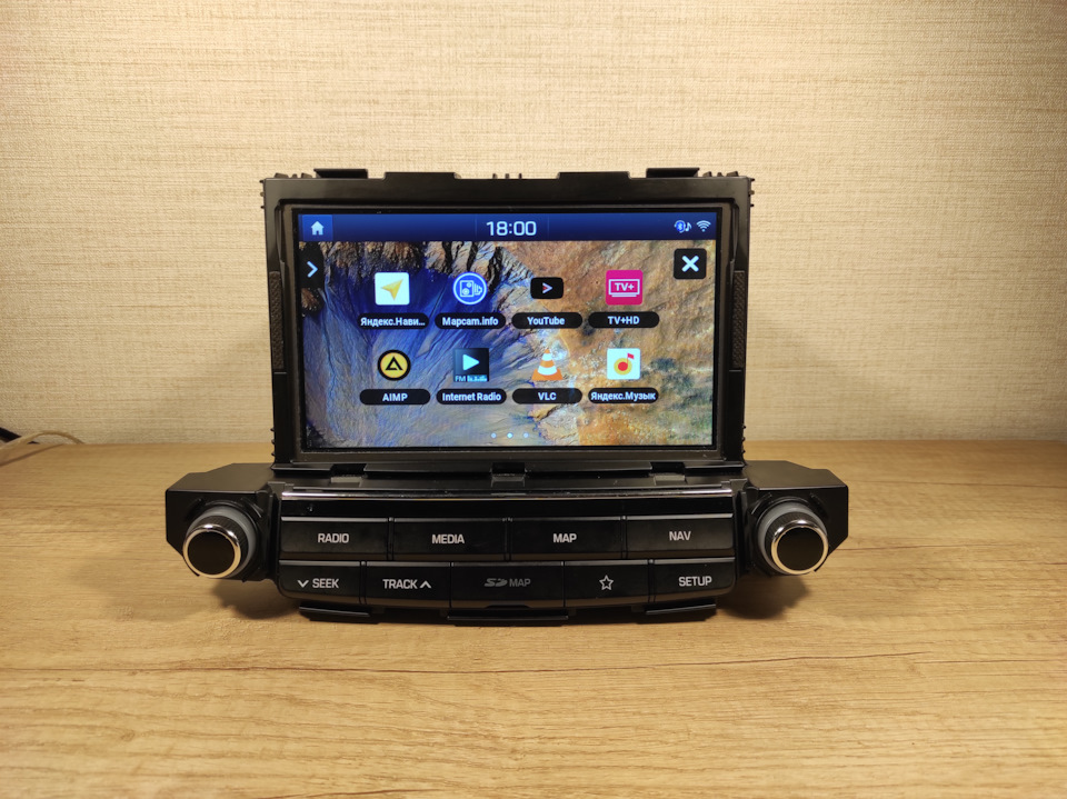

В партнёрстве с командой AlexMods мы рады представить Вам нашу новую кастомную прошивку для ГУ Kia/Hyundai 2017-2020 года с головными устройствами Mobis. Последние месяцы мы не просто читали отзывы наших пользователей, но и постоянно думали над тем, что и как можно сделать лучше. И теперь хотим подробно рассказать о функциях и возможностях нашей новой прошивки.
В прошивке полностью переработан графический интерфейс кастомной оболочки. Добавлено множество новых функций. Оболочка стала интерактивной, с гибкими настройками под каждое приложение.
Ранее нам приходилось самим добавлять в приложения эти настройки и поэтому устанавливать можно было специально подготовленные нами приложения в виде арр файлов. Теперь мы добавили возможность самостоятельной установки apk файлов и эти настройки вы можете делать сами.
Т.е. можно устанавливать любые приложения (которые поддерживают работу в системе андроид 4.2) и задавать им такие важные для работы в ГУ функции как ориентация экрана, вывод звука на штатные динамики авто, захват аудиофокуса, настройка кнопок самого ГУ и кнопок на руле. Ознакомительное видео с показом основных функций:
Здесь перечислю функции которые мы добавили и которые были реализованы ранее:
НОВОЕ:

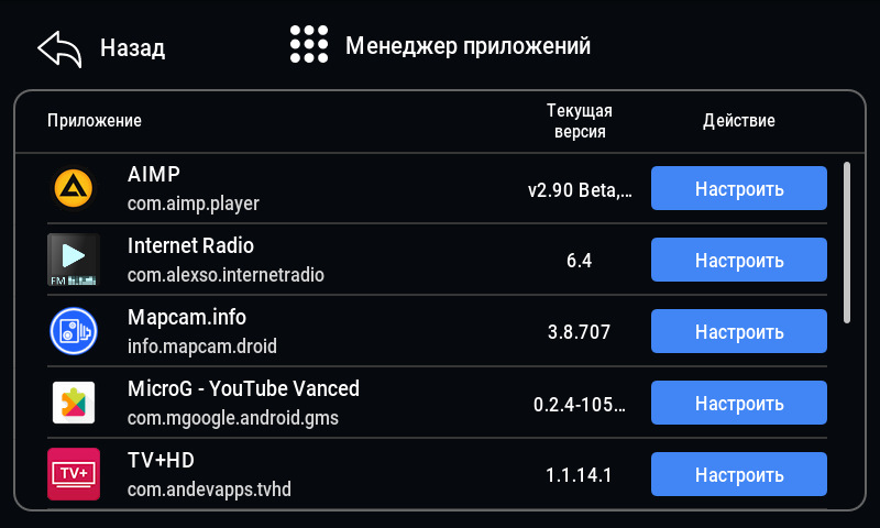

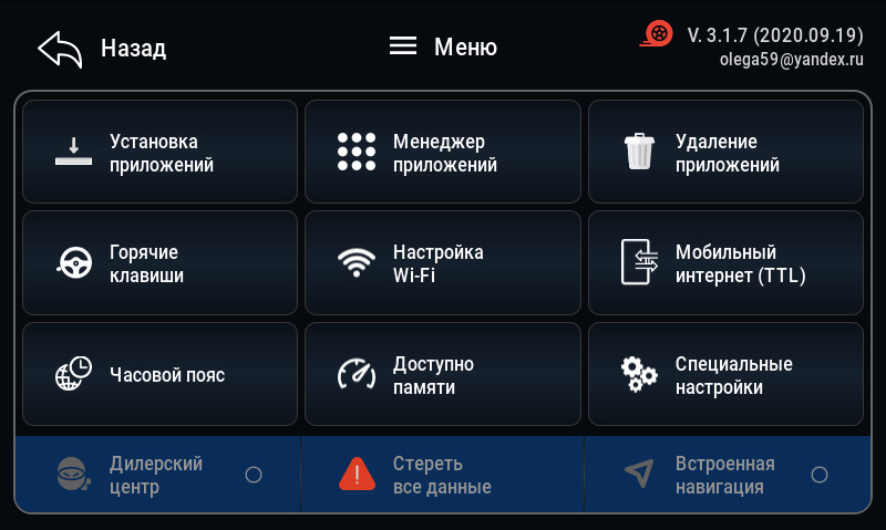

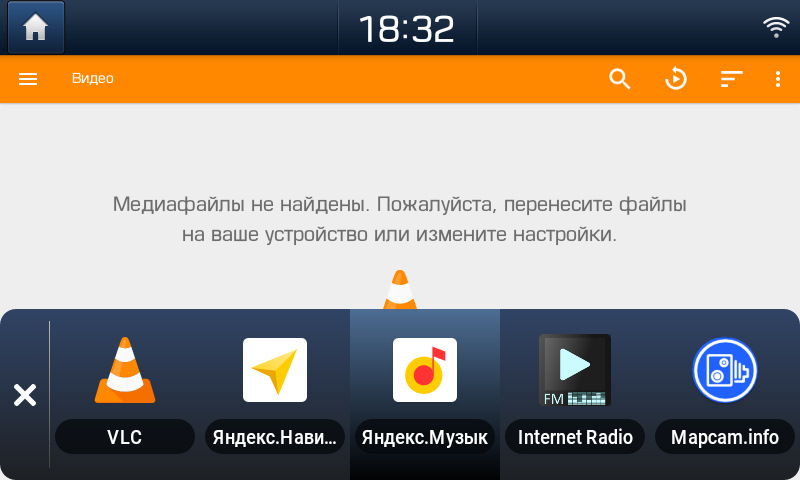

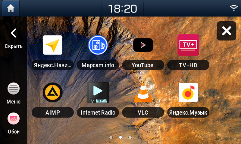

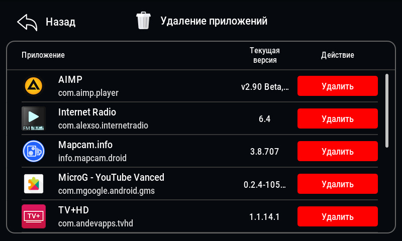

👍) Новый, полностью переработанный дизайн кастомной оболочки! Удобное меню для смены фоновой картинки.

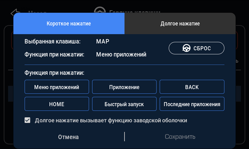

👍) Назначение различных действий на кнопки ШГУ и руля, причем как на обычное, так и на длительное нажатие!
— Можно вызывать меню кастомной прошивки.
— Можно назначать запуск приложений.
— Функции Быстрый запуск и Последние приложения!

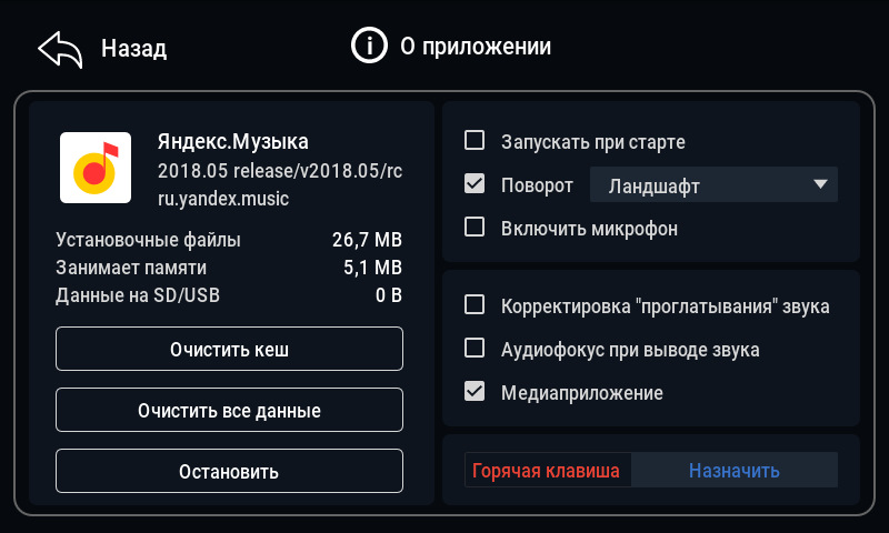

👍) Персональные настройки для каждого приложения, для лучшей адаптации со штатной системой!
👍) Режим "Медиаприложение"! Управление аудио и видеоприложениями с кнопок руля! Переключение треков, перемотка, пауза. (например, Яндекс.Музыка, AIMP, VLC видеоплеер или другие медиа приложения)
👍) Исправление проблем с выводом звука у различных приложений (например, mapcam.info и различных онлайн ТВ).
👍) Возможность включить штатный микрофон для голосового управления (Яндекс Навигатор) без вмешательства в проводку. Он включается только тогда, когда запущено приложение с его настройкой.
👍) Настройки ориентации экрана
👍) По многочисленным просьбам мы открыли установку сторонних приложений!
👍) Вход в Яндекс-аккаунт в приложения Яндекс! Яндекс.Навигатор, Яндекс.Музыка, Яндекс.Радио.

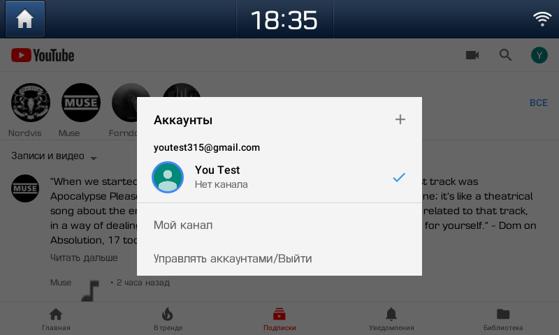

👍) Вход в Google-аккаунт в приложении Youtube!

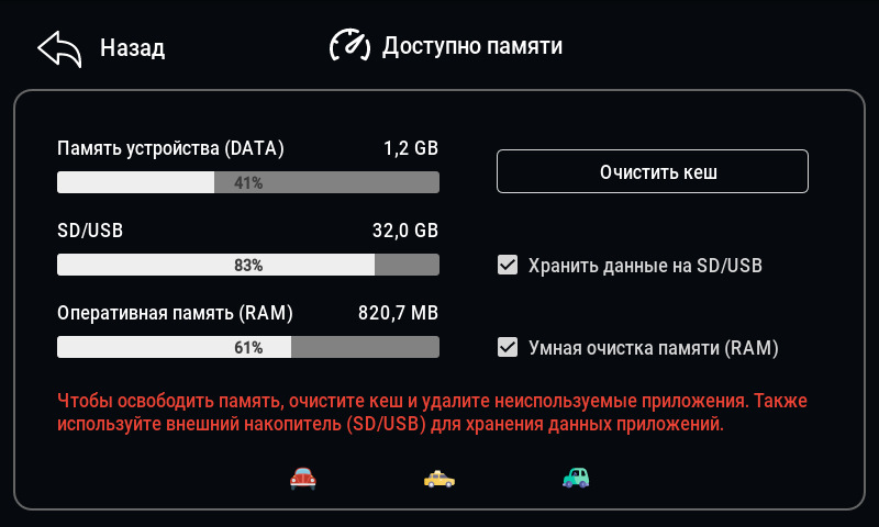

👍) Опция "Умное управление памятью (RAM)" — автоматический контроль за состоянием оперативной памяти.
👍) Дилерский режим. Спрятать прошивку от дилера стало еще проще!

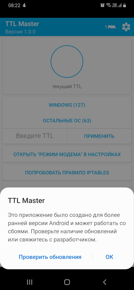

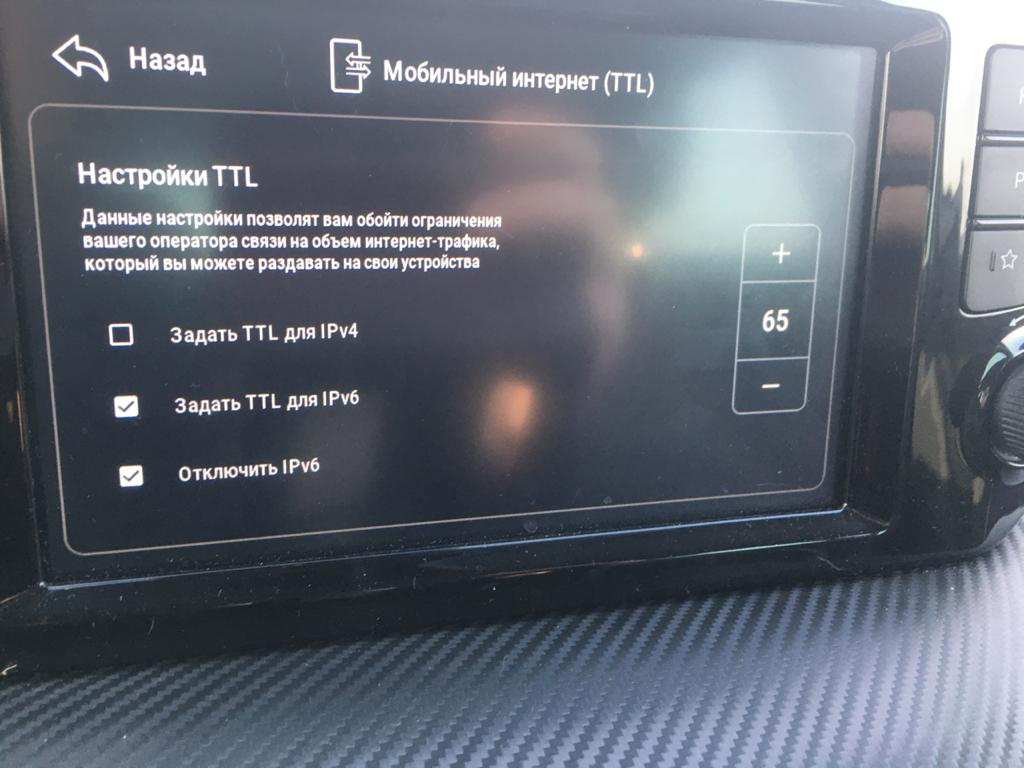

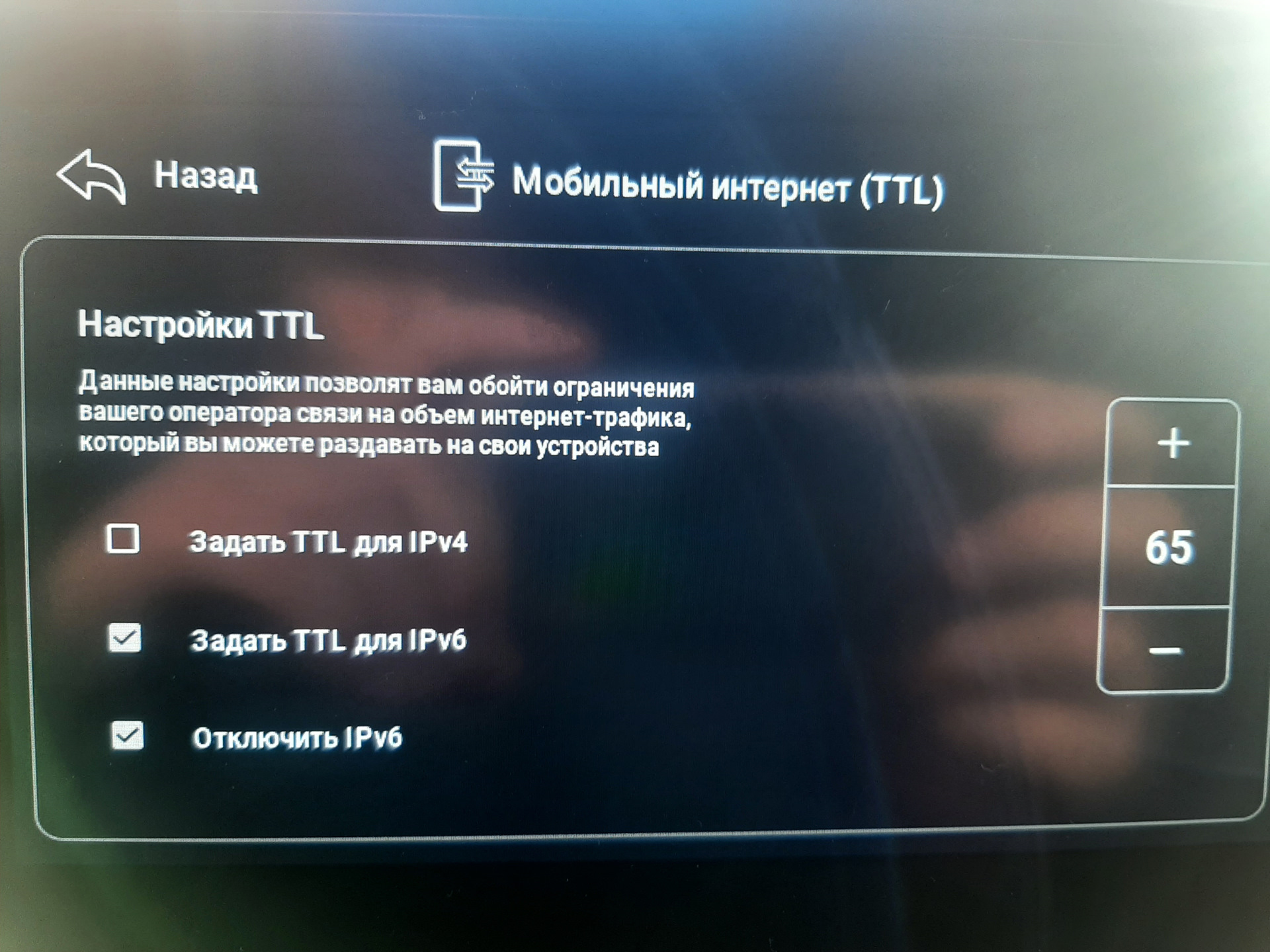

👍) Раздача интернета на ШГУ с телефона с настройкой TTL, если оператор сотовой связи ограничивает раздачу!
👍) Ряд других функций, описание которых будет долгим… Но они показаны в видео!

👍) Расширение раздела /data, куда ставятся приложения до размера около 1,2 гигабайта!

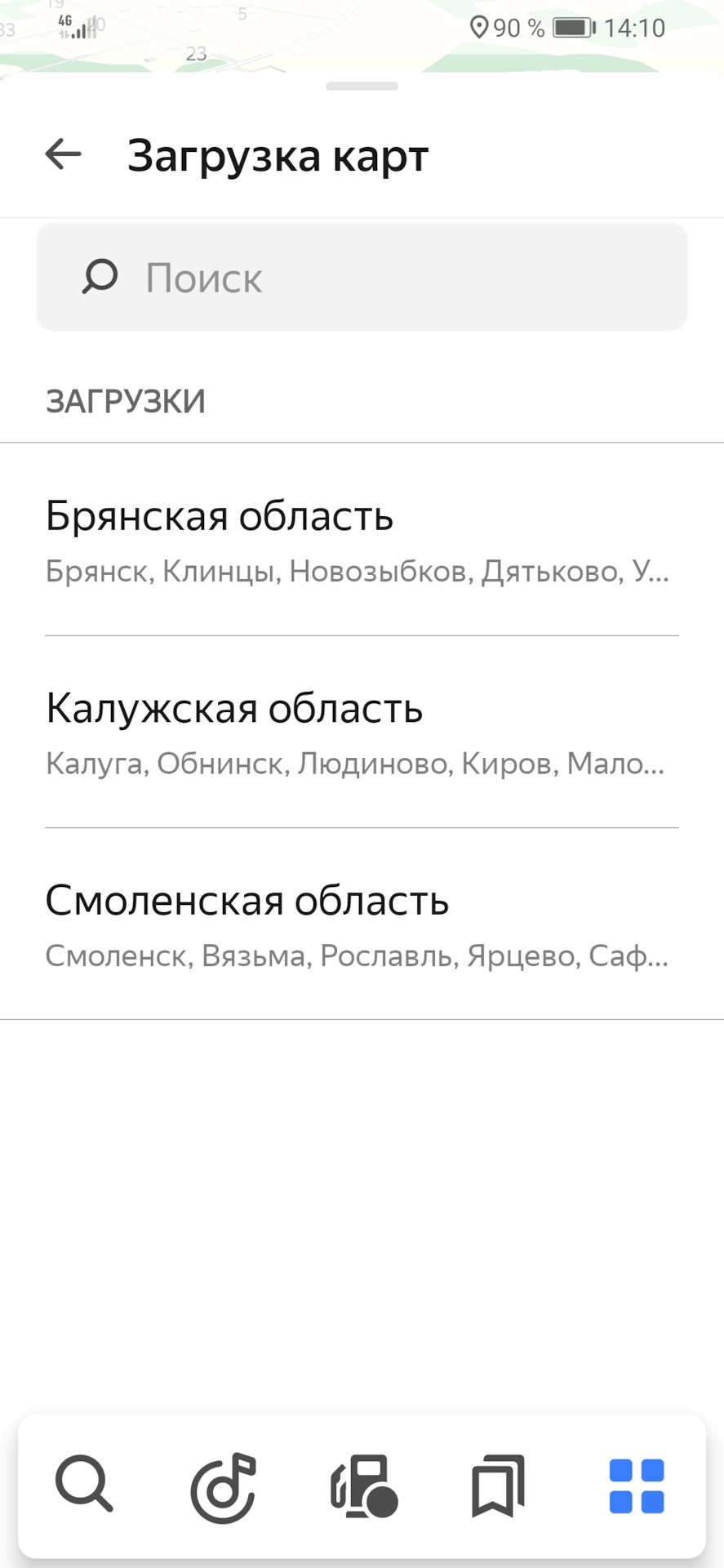

Перенос данных приложений (кеш карт Яндекс, карты Навител, и т.д.) на внешний носитель (SD карта или USB флешка).

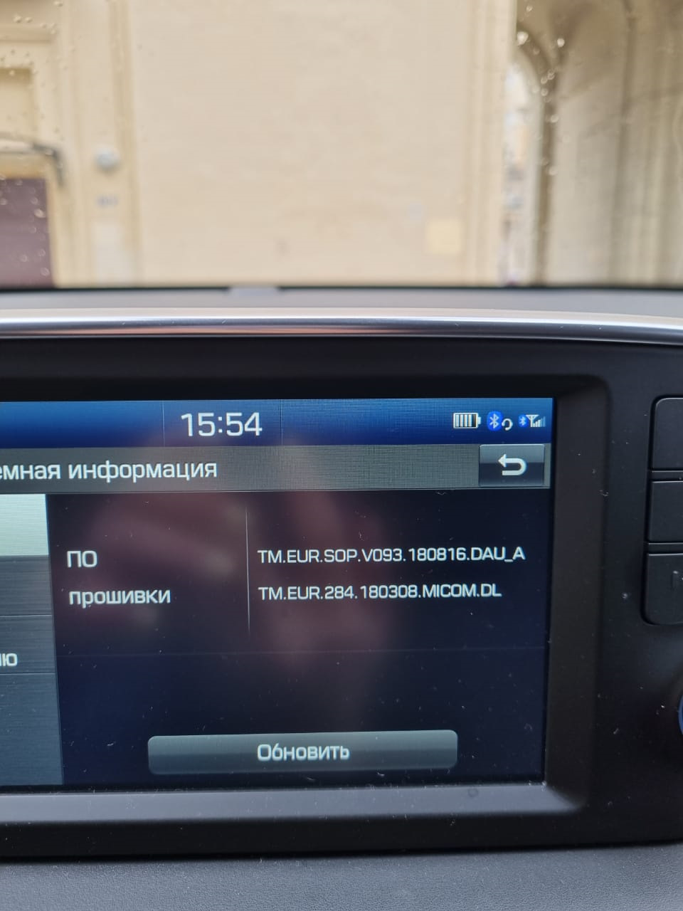

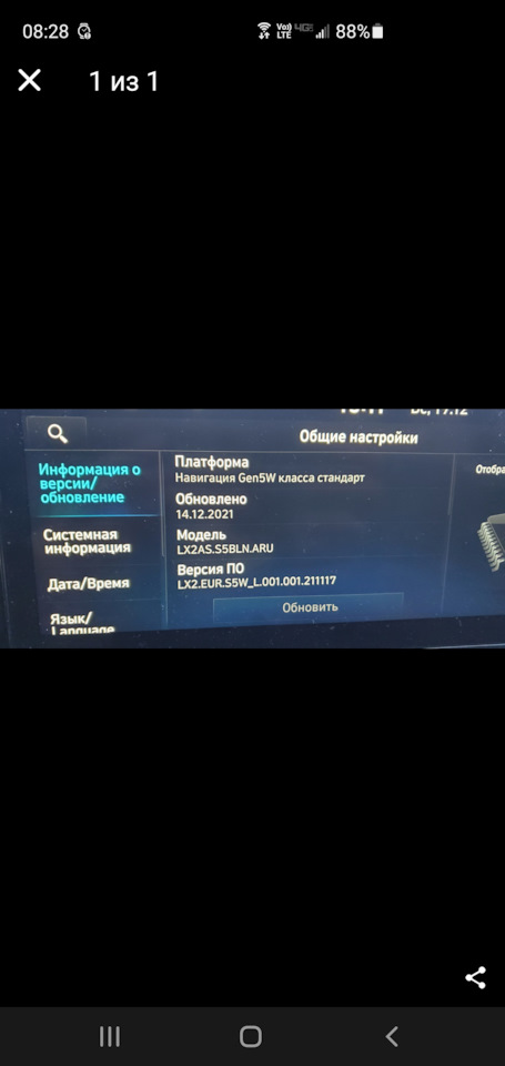

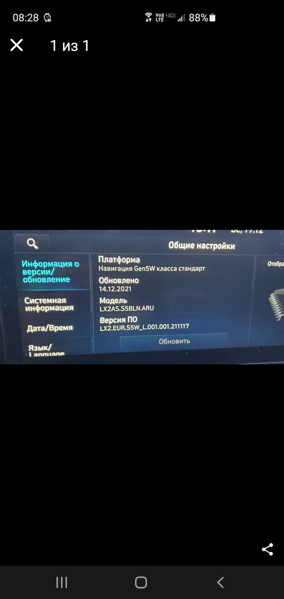

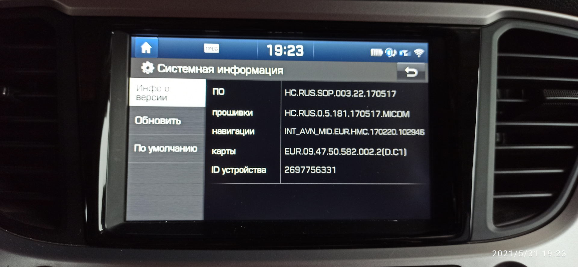

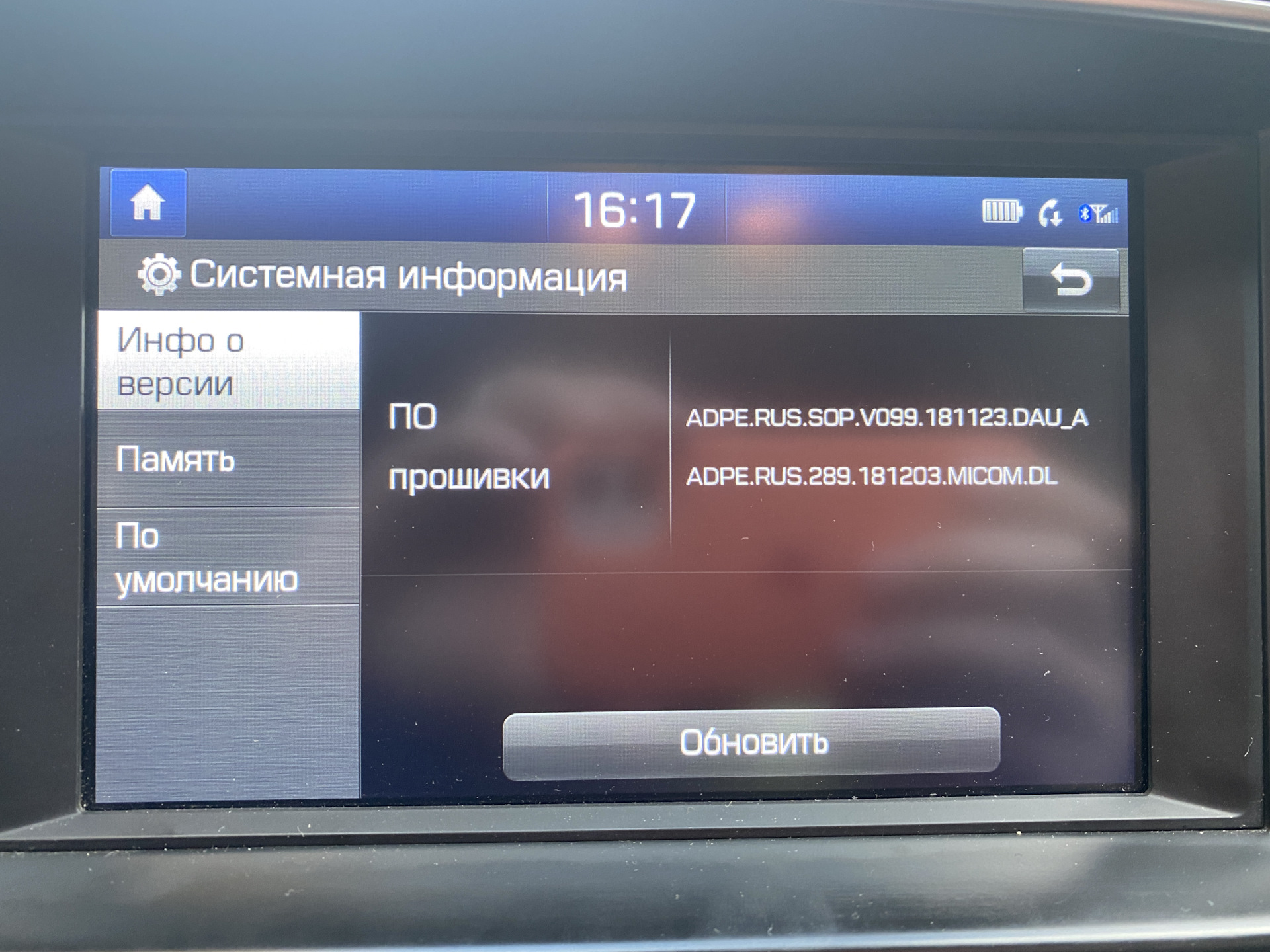

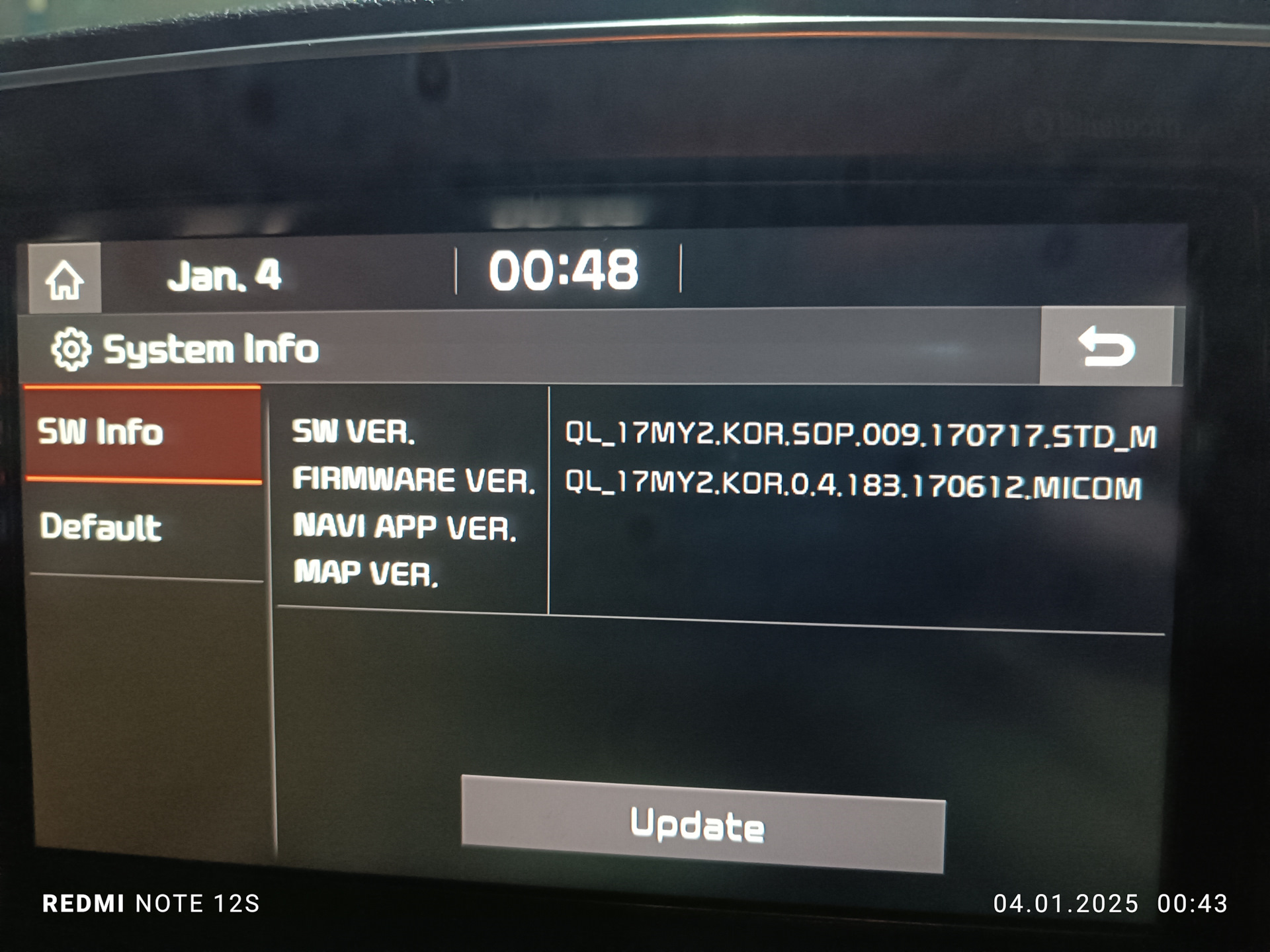

Добрый вечер, скажите пожалуйста, есть у вас прошивка на такую магнитолу?
Здравствуйте.
Для ответа на вопрос мне нужно видеть фото версии прошивки.
ВОПРОС и фото присылайте на почту olega59@yandex.ru

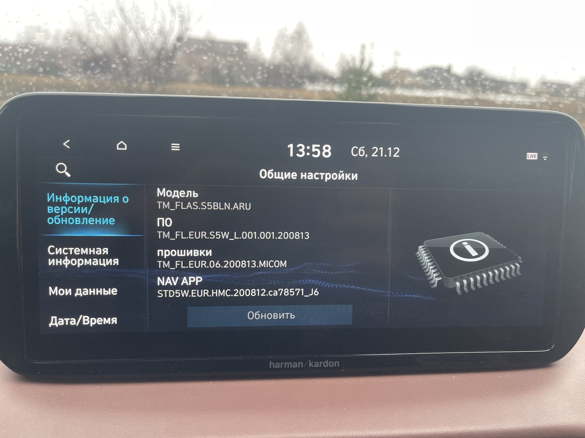

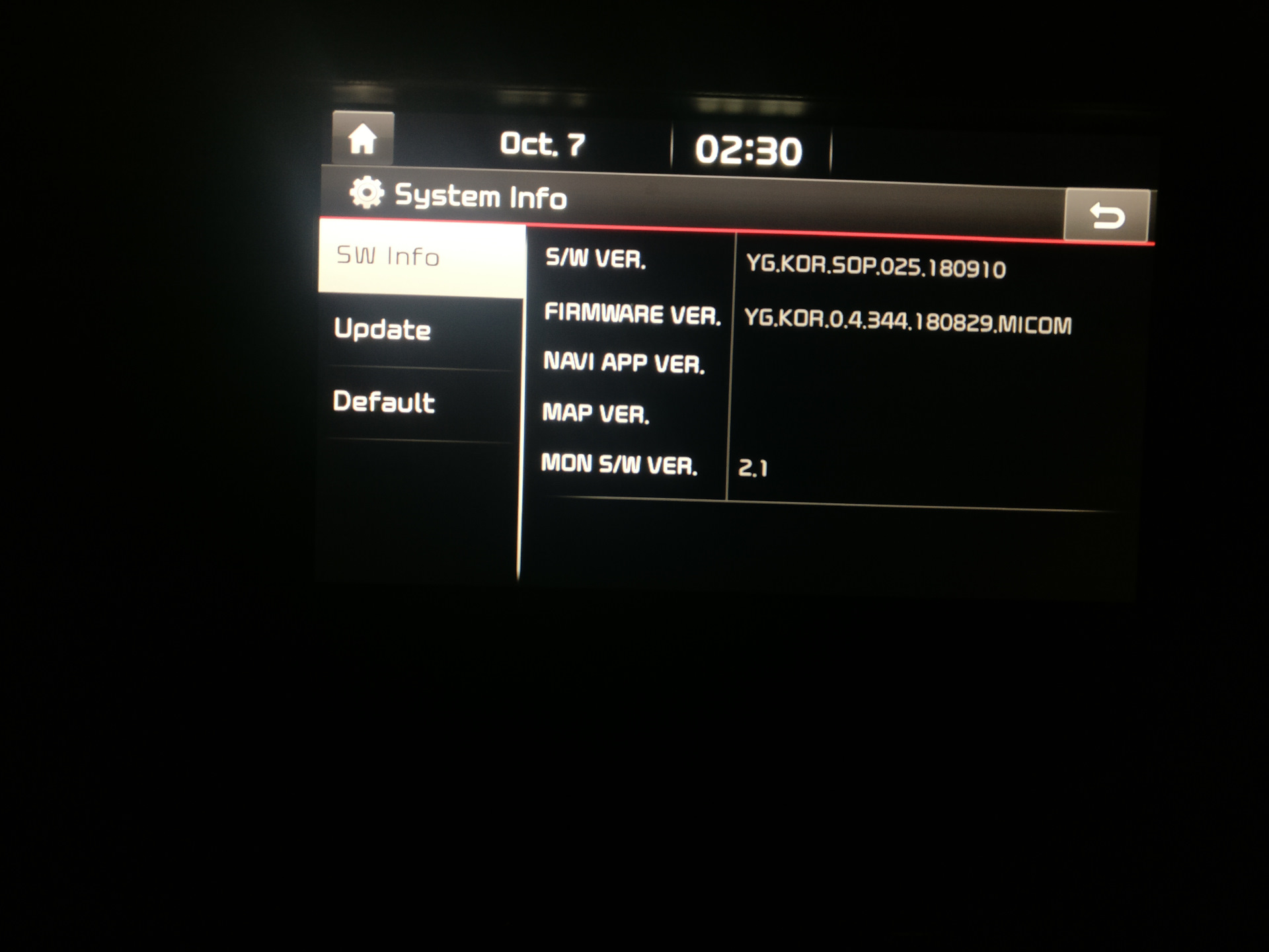

Добрый день. Есть прошивка на Санта фе 2021 г.в?
ГУ Кардон.
Здравствуйте.
Я скинул.
Если фото и вопросы то я всегда дам ответ.
Ответ так и не поступил.
Вы точно сделали и то и другое?
Да. Сделал повторно, только что.
Я ответил. Ранее видимо вопросов не было и не понятно было для чего прислали фото…

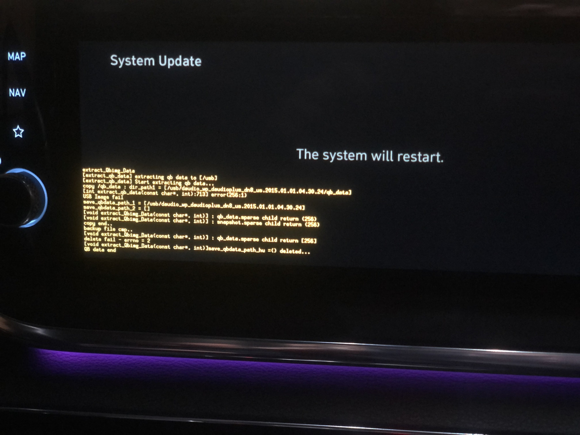

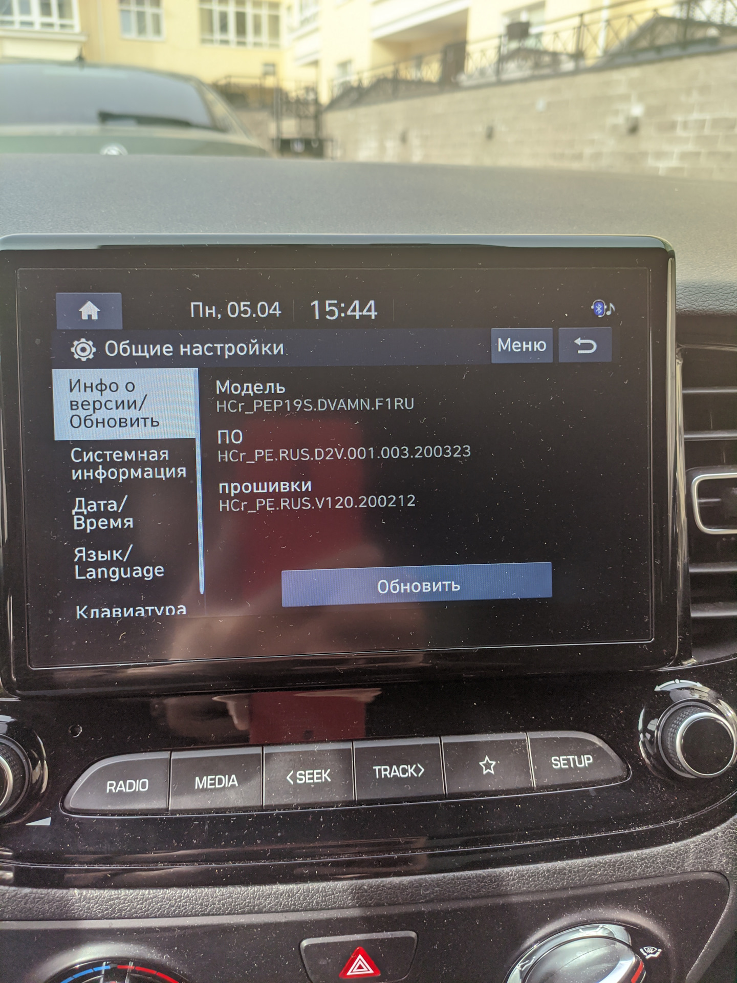

Добрый день.
Есть пршивка на такую магнитолу? Акцент 2022 г.
Здравствуйте.
У вас ГУ на linux. На них пока прошивок нет.

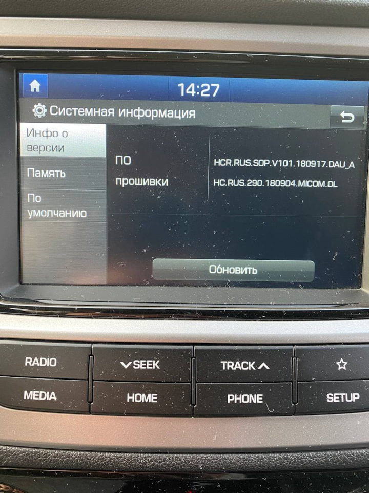

Добрый день. Есть ли прошивка для обновления этой версии.
Здравствуйте.

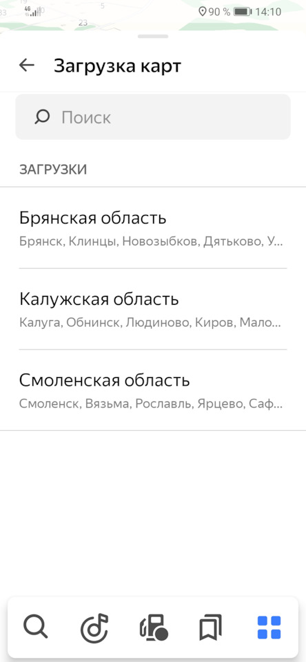

Доброго времени суток! Установил прошивку совсем недавно. Из приложений пока только Яндекс навигатор. Вопрос в следующем: скачал карту своей области для оф.лайн и соседней, при попытке скачать ещё одну прилежащую область доходит до ~13% и всё, стоит и не качает. На следующий день хочу продолжить, опять с нуля. В чём проблема? Спасибо.
Здравствуйте.
Скорее всего проблемы либо на стороне яндекса либо с вашим инетом.
Загрузил ради интереса также карты на мобильную версию ЯН, без проблем. А в авто всё также!
Navigator 23
Здравствуйте.
Navigator 23
Здравствуйте.
Мы не являемся разработчиками яндекса… Не имеем к ним никакого отношения.
Вопросы по их приложению лучше задавать на их сайте или форуме

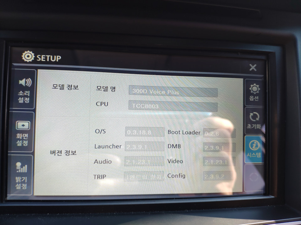

Здравствуй, Олег! Можно ли ваш кастом на корейское ГУ установить. Авто K7. Инженерка разблокирована.
Здравствуйте.
Можно поставить. Подробности по эл. почте.

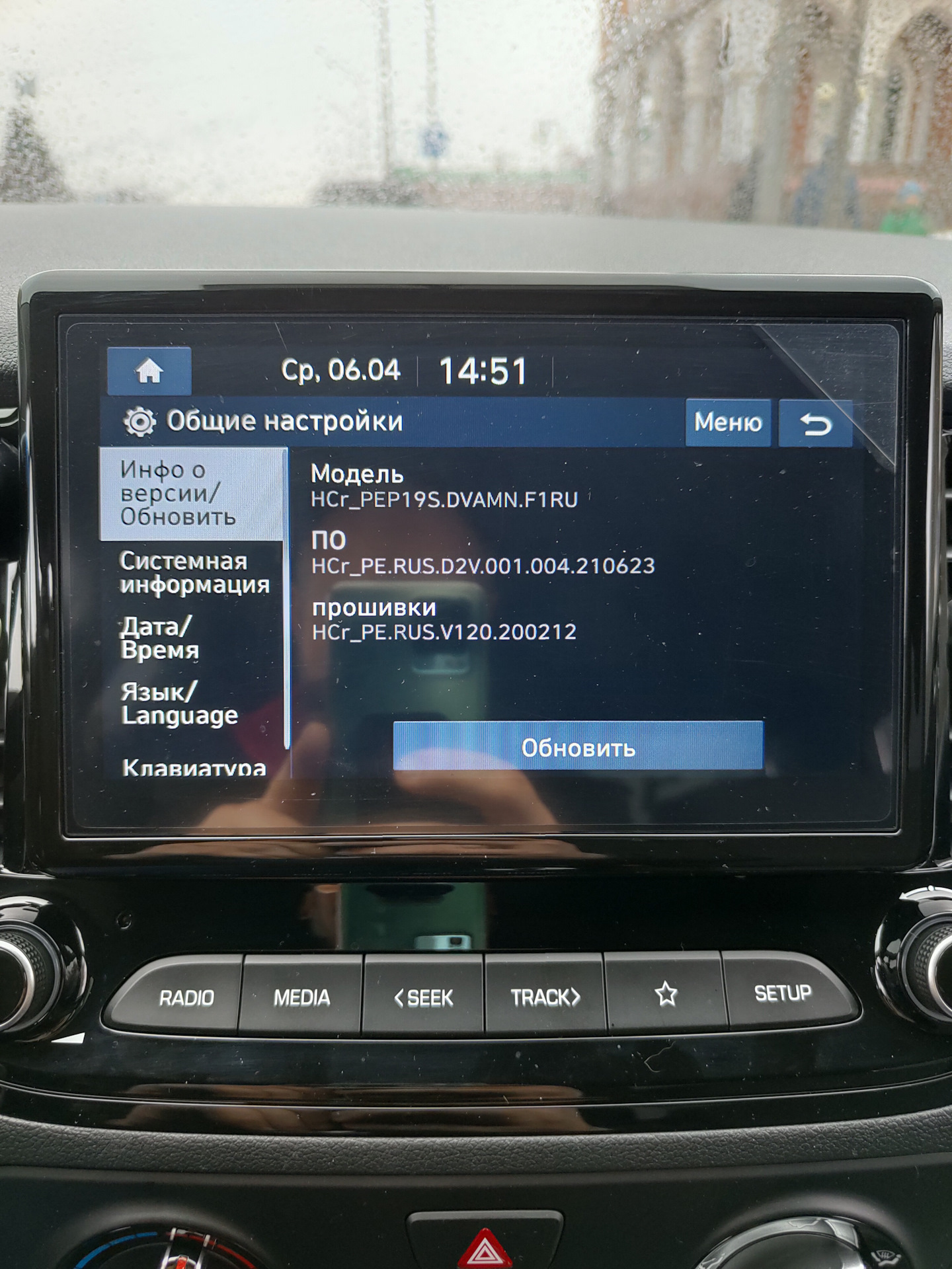

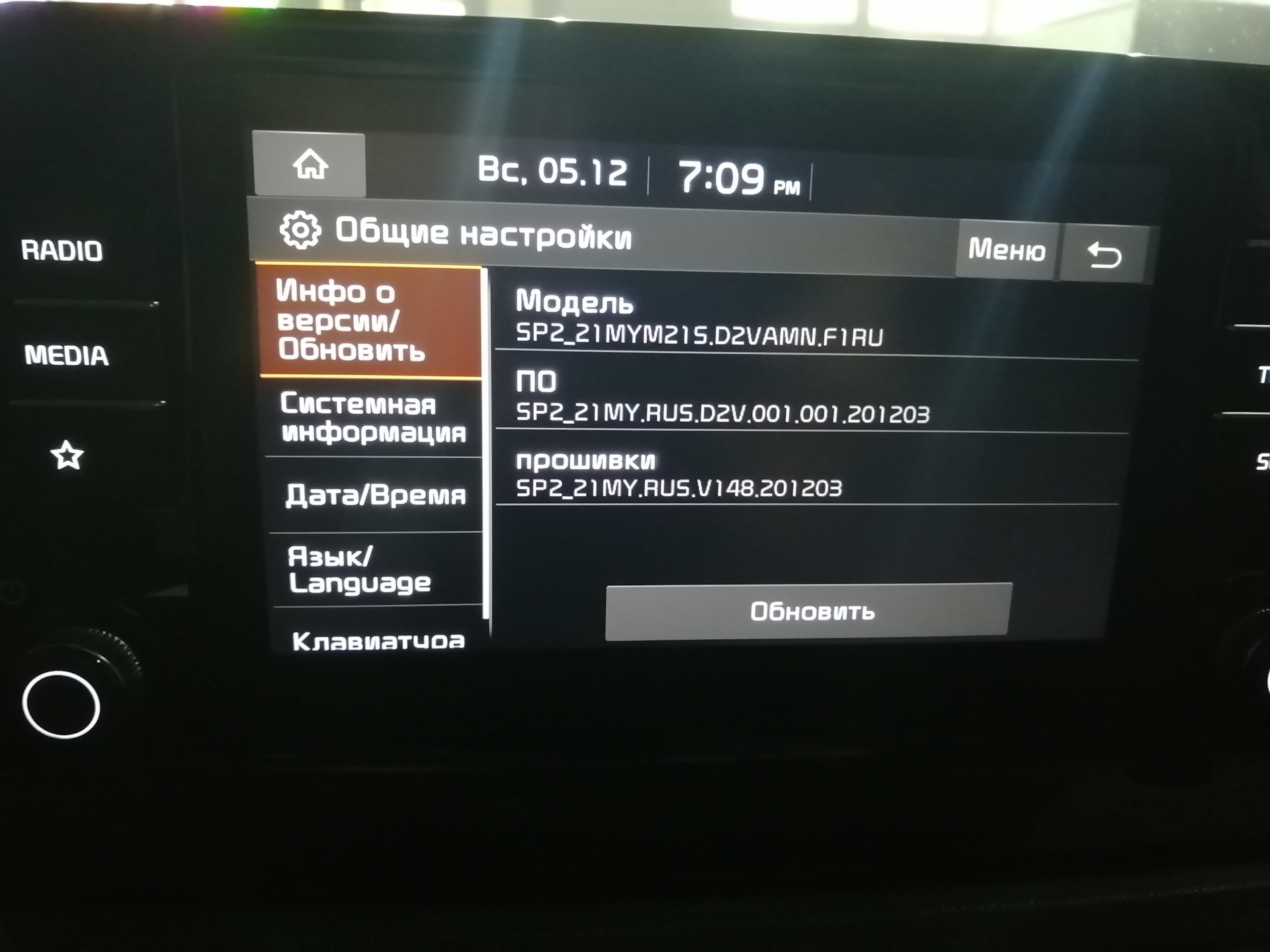

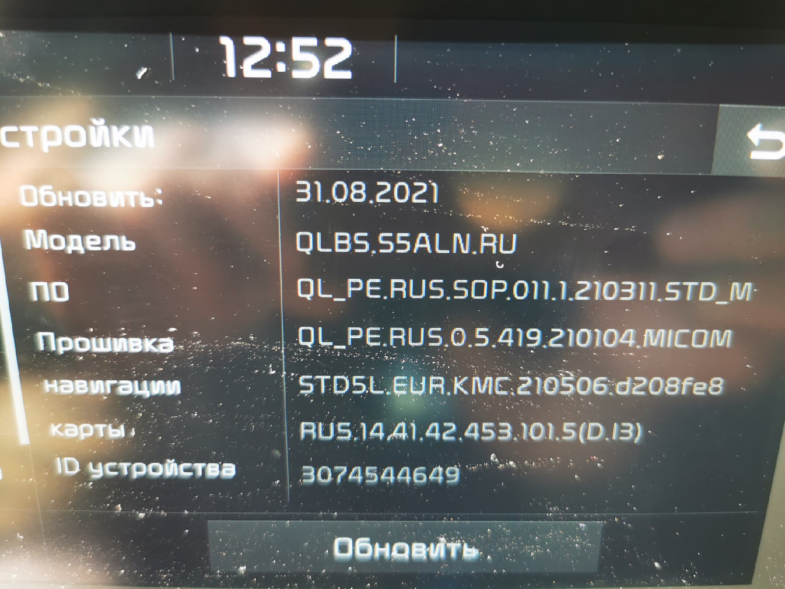

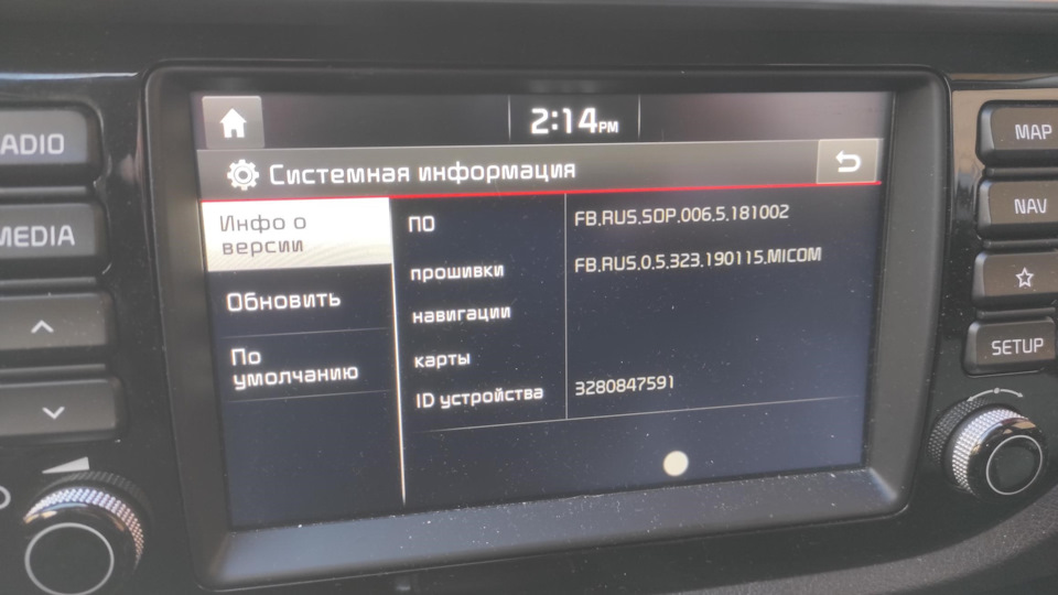

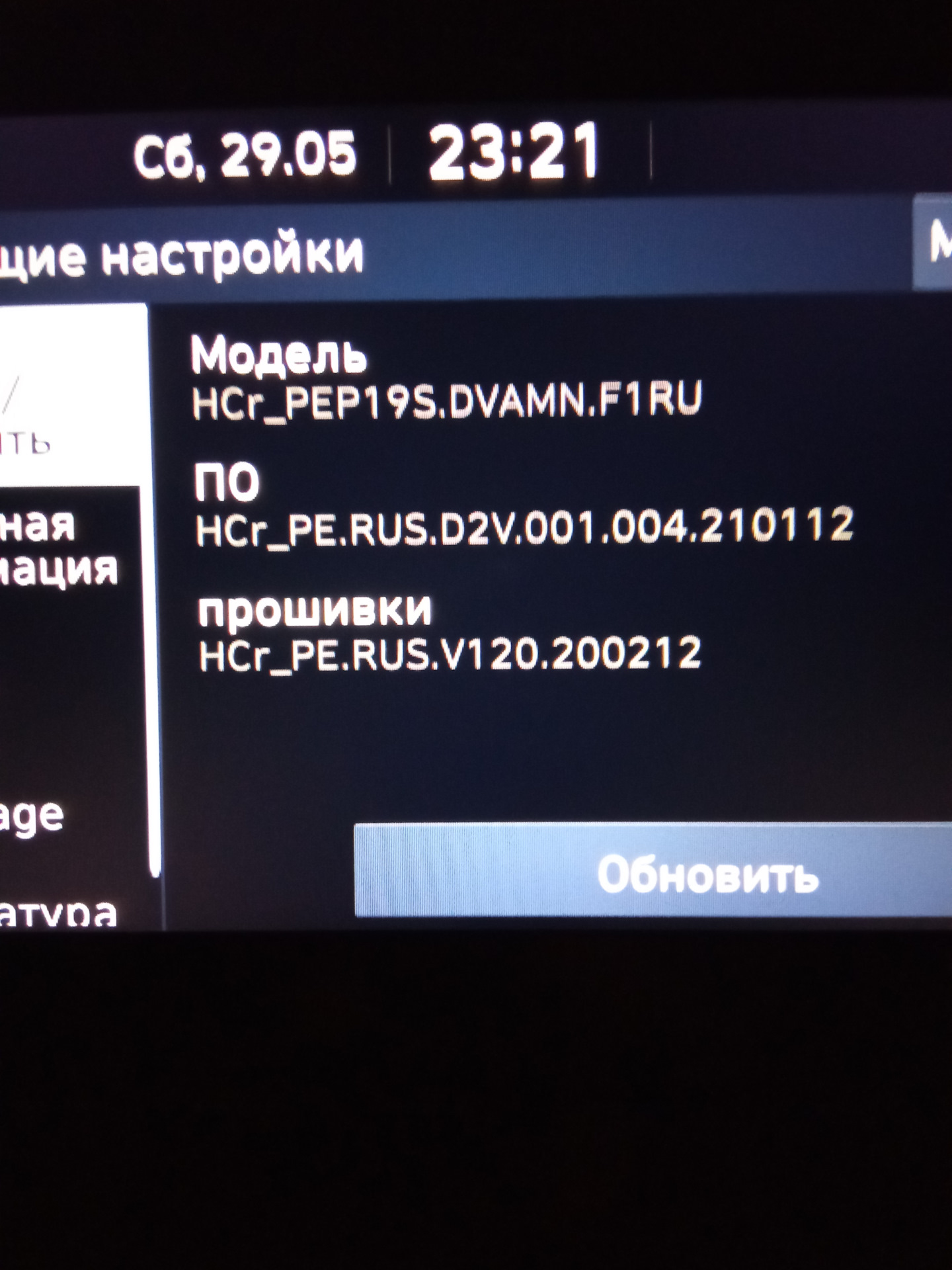

Здравствуйте, а на Seltos 2021гв магнитола 8 дюймов есть прошивка?
Здравствуйте.
Для ответа на ваш вопрос мне нужно видеть фото версии прошивки вашего ГУ.
Вот
Пока нет.
А ожидать можно?
Ожидать можно

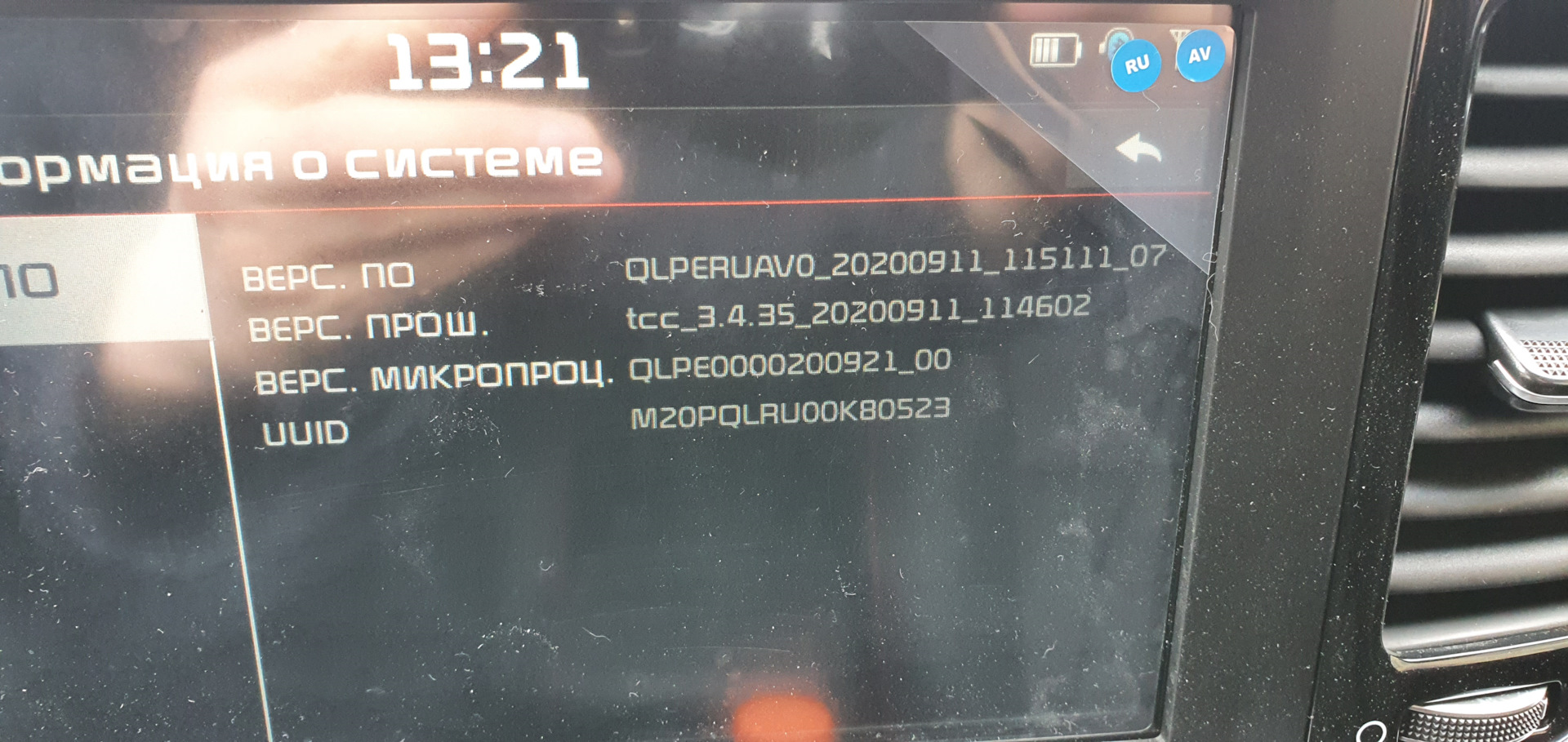

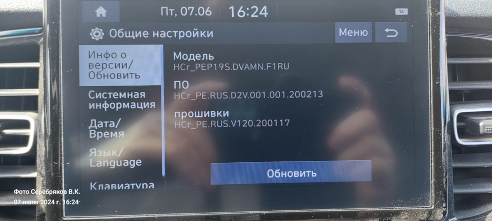

Здравствуйте на такую магнитолу можно кастом прошивку
Здравствуйте. Да, но прошивка из соседнего блога. У вас ГУ от компании LG
Здравствуйте, какие модели модемов поддерживаются, к сожалению я перепробовал около 5-ти штук в различных композициях, не один не заработал…
Здравствуйте.
Модемы только те, которые умеют раздавать wifi.

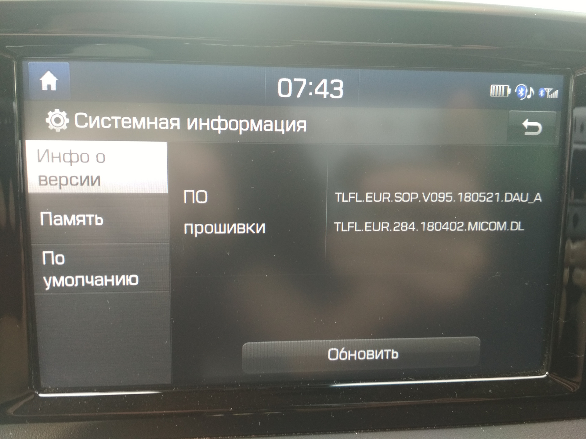

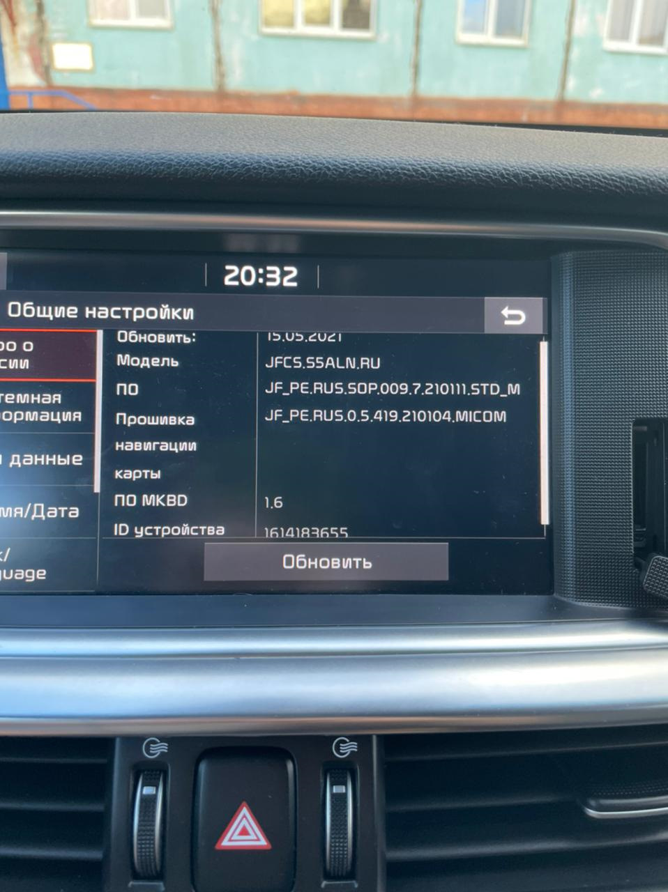

Здравствуйте. У меня Sorento 2020 г.в. фото заводского ПО прилагаю, подскажите есть прошивка на данную версию?
Здравствуйте.
Можно сделать, но там есть нюансы. Пишите мне на почту.

Здравствуйте. На прошивку Tucson v120 будет обновление кастома ?
Здравствуйте.
Кастом от прошивки не зависит.
Скорее наоборот — нужно саму родную прошивку адаптировать под возможность запуска кастома.
Да, будет.

Здравствуйте, сюда можно поставить?
Здравствуйте.
Да. Но здесь не ваше ГУ. Здесь Mobis.
Блог по LG здесь — www.drive2.ru/o/b/530920905900032449/
Понял, спасибо

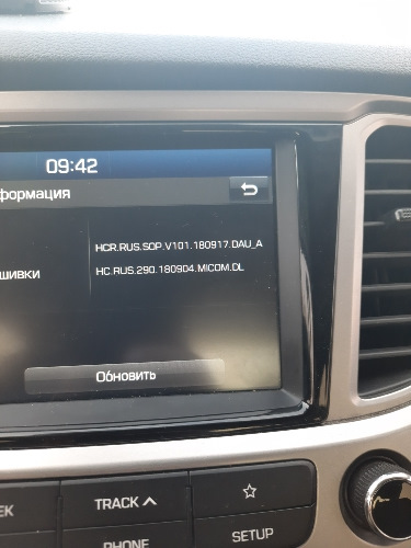

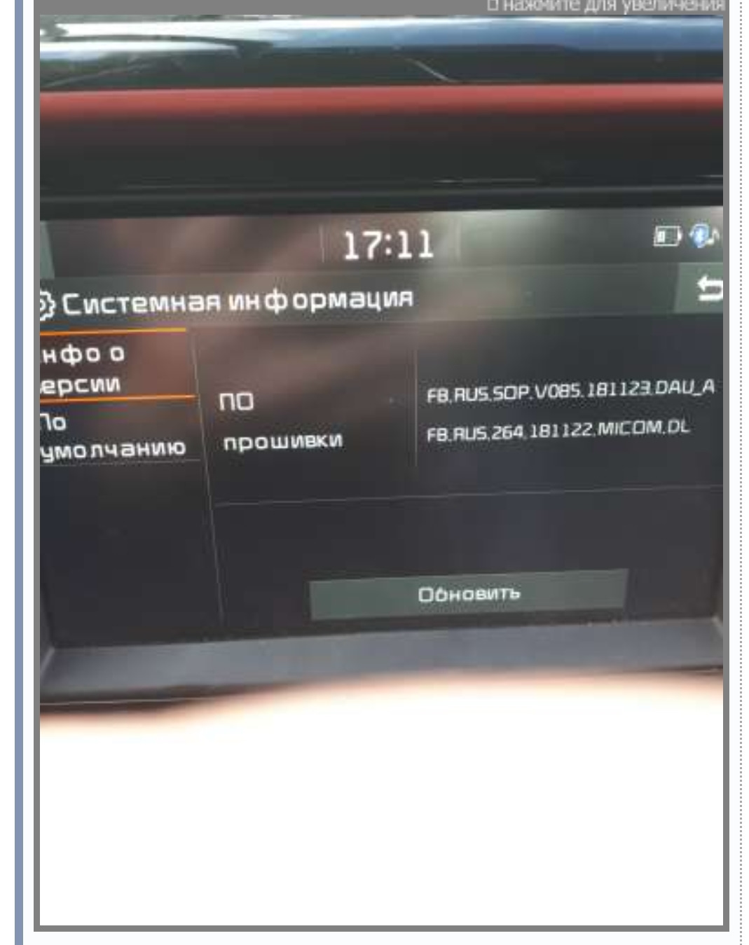

Здравствуйте! Подскажите 96160h0000WK ver. Fb.RUS.264.181122.MICOM.D
Есть ли в ней модуль WIFI? и можно ли установить навигацию Яндекс?
Здравствуйте.
Вопрос и фото присылайте на почту olega59@yandex.ru

Олег. Нужна помощь! Нечаянно назначил включение приложения на кнопку home которая входит в главное меню. Теперь не могу в него войти. Что делать?
Прочтите инструкцию… Там написано что делать в той ситуации, когда по ошибке была назначена клавиша.
Спасибо. В инструкции такого случая не нашёл! Пришлось все переустанавливать!
Перенёс в новую инструкцию.
Доступна по прежней ссылке.

Здравствуйте. Сюда можно поставить вашу прошивку?
Здравствуйте.
У вас ГУ от motrex с установленным яндексом. мы такие не делаем. На 4 пда есть тема по ним.

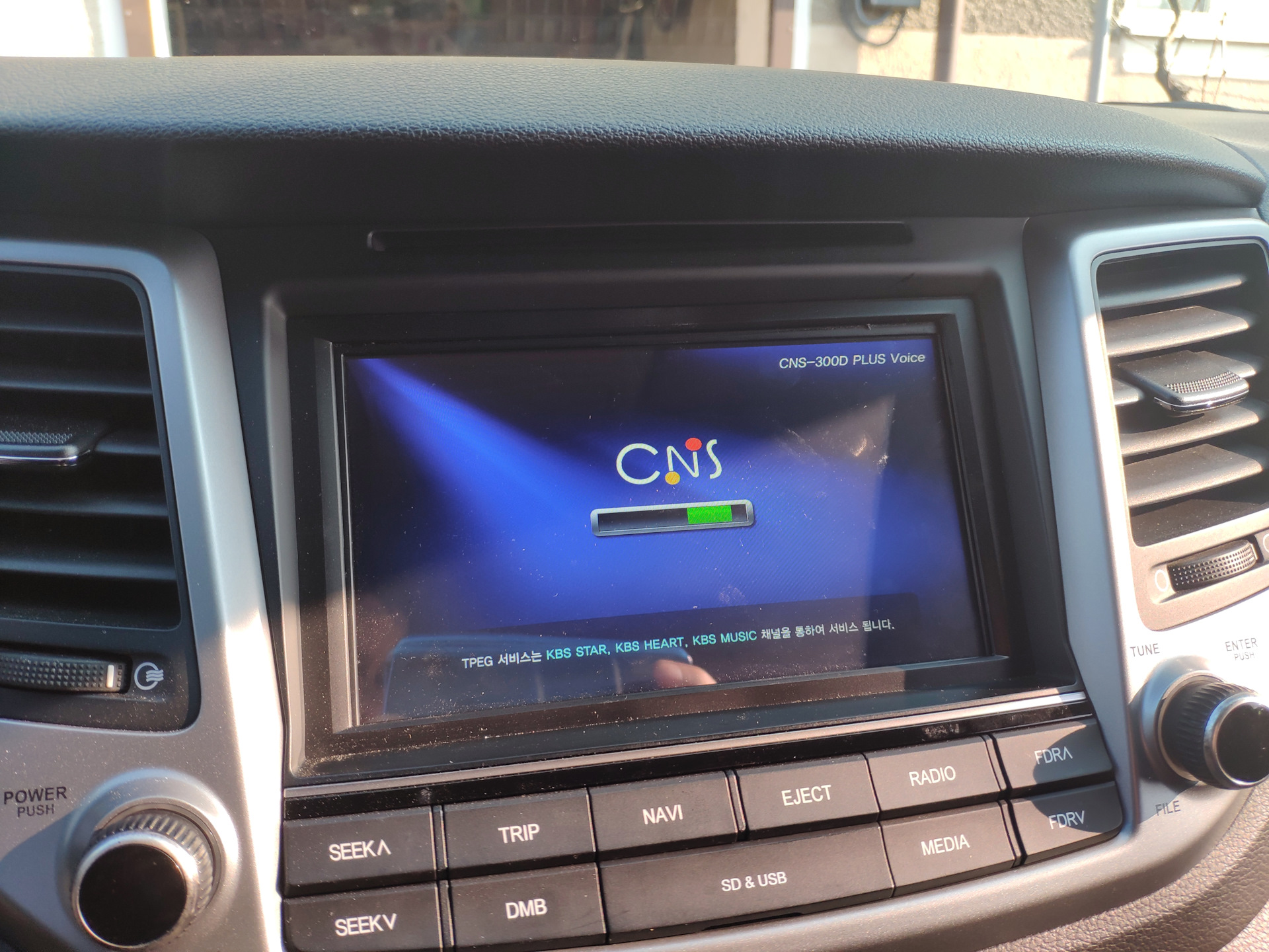

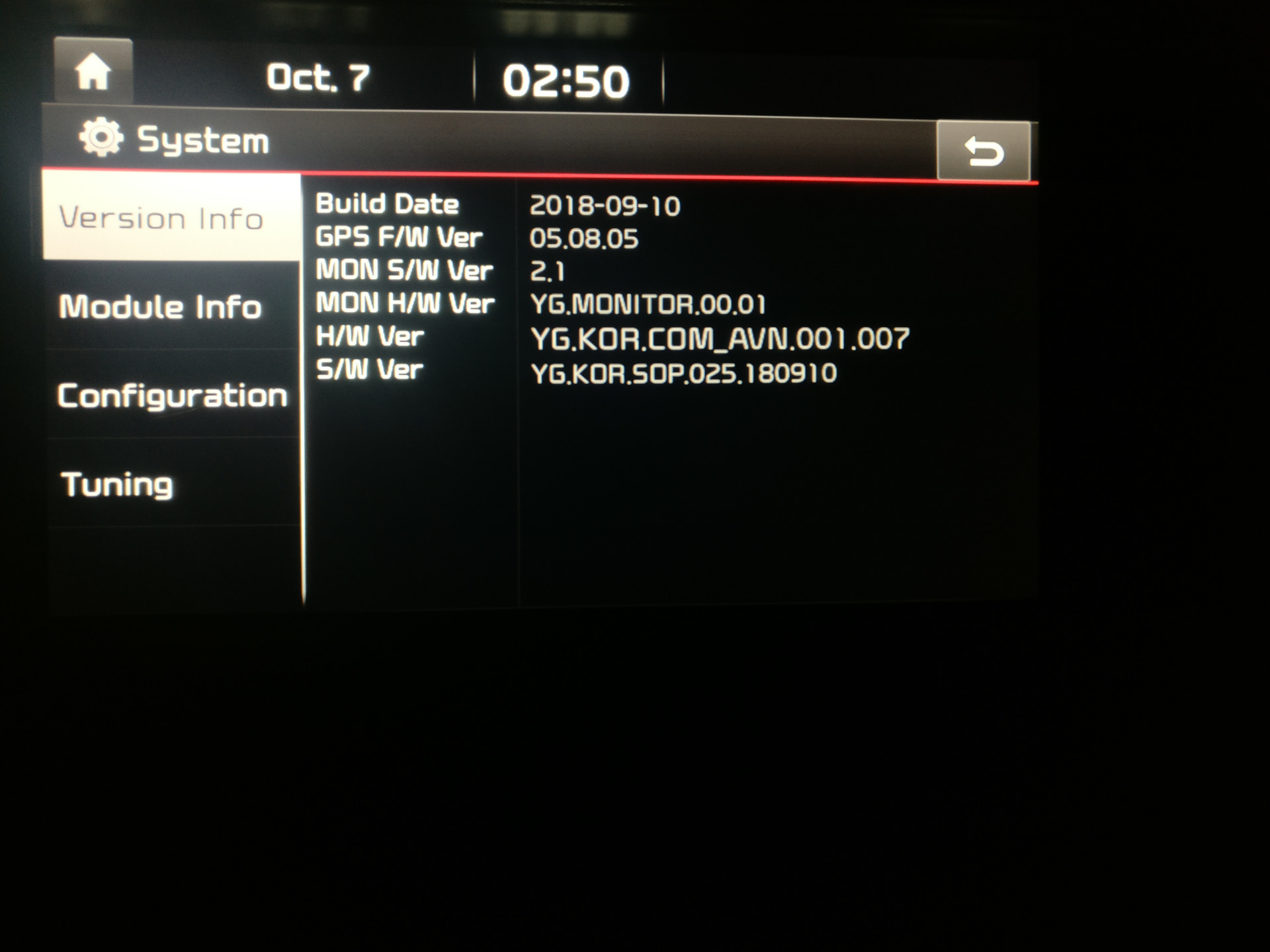

Добрый день, интересует решение вопроса по русификации корейского ШГУ на Туксоне 2016 года?
Здравствуйте.
Это не ШГУ а простой планшет установленный в штатное место.
Нужно знать его производителя и точную модель.
в правом верхнем углу
300D не было ранее. 100D делал давно очень.
Спасибо

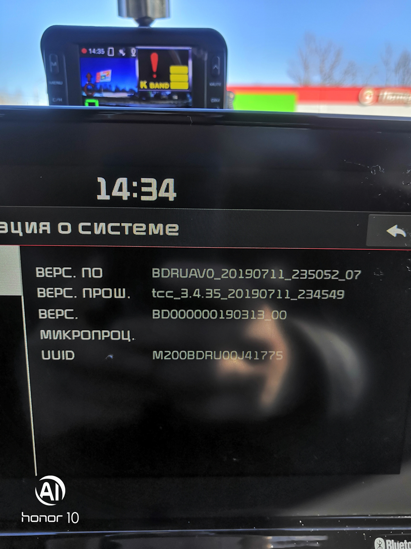

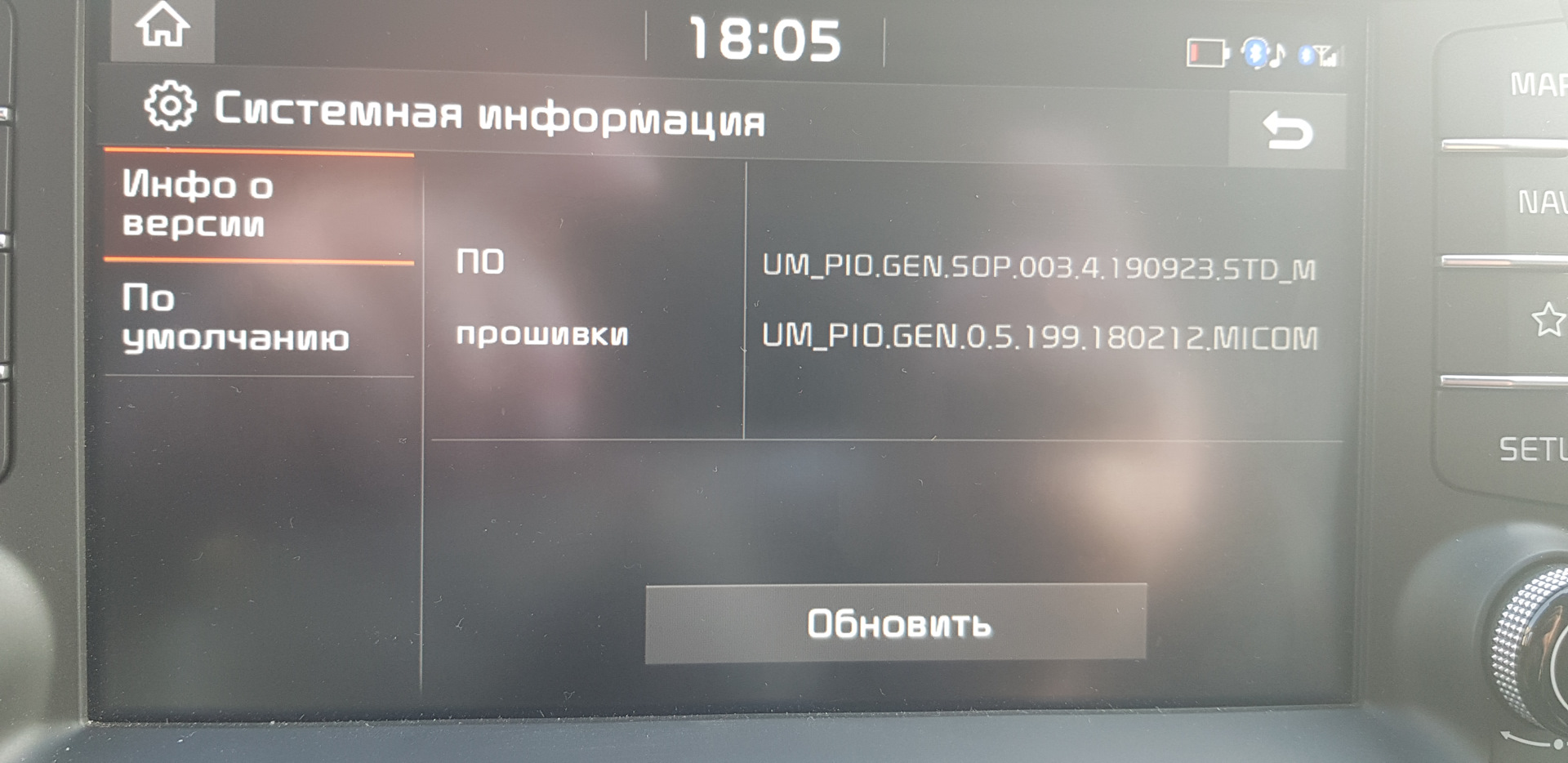

Добрый день!
Можно ли установить данную прошивку на Киа Рио 2019 (фото во вложении)?
Что для этого нужно?
Заранее спасибо
Юрий
Здравствуйте.
Именно эту прошивку установить нельзя, т.к. то что в данном блоге это ГУ Mobis. А у вас — LG.
Блог по прошивкам LG — www.drive2.ru/o/b/530920905900032449/
Добрый день!
Спасибо за информацию. Будем искать)

Здравствуйте, можно ли Вас попросить сделать подробный видеоролик про настройку TTL . Думаю многих интересует эта тема, как правильно выставить значение. Лично я до сих пор никак не могу подобрать правильный параметр TTL. Ставил значение и 63 и 64 и 65 и 66. Пробовал ставить галочки iPv4 и iPv6. Всё равно счётчик работает. У меня провайдер МТС тариф (тарифище). Раздаю wi-Fi с телефона самсунг А50 (вроде бы на них по умолчанию стоит значение TTL 65, но могу ошибаться). Помогите настроить значение TTL если знаете как это сделать. Заранее спасибо большое.
Здравствуйте.
Для снятия такого ролика нужно иметь такой тариф. У меня его нет.
Инструкция по смене TTL из облака рабочая и помогает всем кто пользуется. Видимо вы все-таки что-то не так делаете.
Вы скачали эту инструкцию?
Да Олег конечно, скачал инструкцию из облака и выставлял разные значения. На каждом из значений ставил галочки и снимал по одной. Всё равно считает. И главное я на своём телефоне самсунг А50 устанавливаю программу TTL Master и хочу проверить текущий TTL, а он мне пишет, что на Вашей версии Андроид невозможно проверить значение TTL. (скрин во вложении).
Navigator 23
Здравствуйте.
Олег, а Вы не знаете, может ли на смартфонах быть значение TTL далеко от 65? Ну например 72 … или 51?.. Я сколько в интернете не искал информации об этом, везде пишут, что на ВСЕХ смартфонах по умолчанию ставится значение TTL 65. Короче я ещё раз попробую все значения 63, 64, 65, 66, поставлю все галочки и буду снимать по одной. О результате напишу сюда комментарий. Может кому пригодится и не пропадут мои труды)))))
На моем REALMY 6 TTL Master пишет значение — 64. Так что необязательно 65 у всех
Vovan62726
Если у вас МТС то первое что сделайте — снимите галку с Ipv6
Vovan62726
У меня раньше стояли галки везде, МТС снимал деньги после 500мб. Сейчас убрал гаку с IPv4, значение стоит 65, пока не снимали. Смотрю ТВ, пользуюсь навигатором.
Всем привет! У кого оператор МТС? Как сделать. Чтобы безлимитная раздача была? Всяко уже пробовал, уходит трафик, особенно заметно когда клипы и видяшки на ютубе смотришь? Может кто сталкивался с этой бедой? Заранее спасибо! Раздаю с айфона
Здравствуйте.
Пункт Смена TTL в кастоме. Поставить все галки и значение 65. Проверить.
Про это есть информация в облаке.
