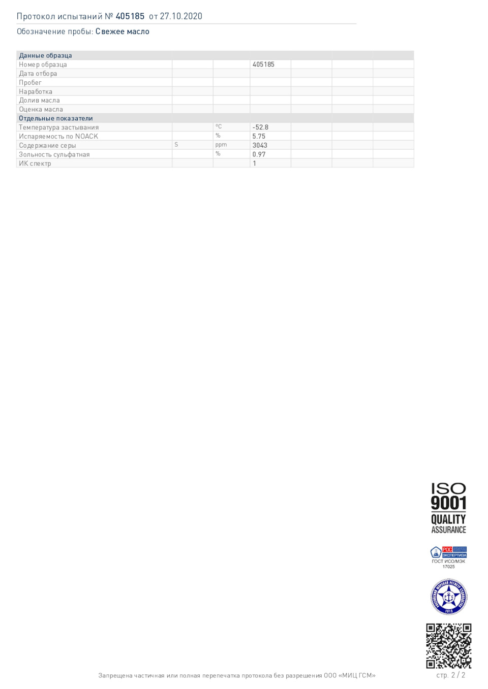

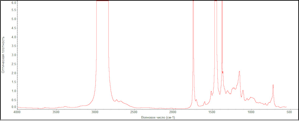

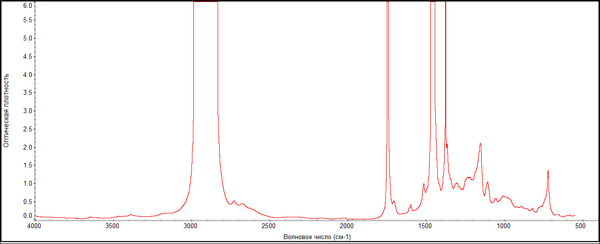

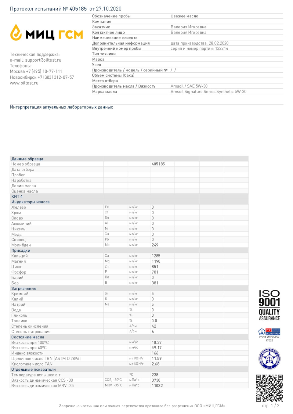

Первый ( всего будет четыре) расширенный анализ свежего моторного масла AMSOIL SIGNATURE SERIES SYNTHETIC MOTOR OIL 5W-30 в заводской упаковке на соответствие заявленным характеристикам и параметрам в лаборатории МИЦ ГСМ:
В последней серии публикации, мы выложим сводную таблицу с данными.
Знатоки масел, как вам состав и характеристики?

Судя по анализу масло звезд с неба не хватает, учитывая цену, не вижу смысла в таком масле.
Тот же Мегуин переплюнет по пакету присадок, а стоит подешевле :)
Не плохое масло. Правда фосфора многовато, вредно для современных катализаторов. И не понятно куда так много молибдена))))

Зольность в старой рецептуре 1.47. В новой 1.3. Ну никак не 1. Данные с Oil-CLUB
Хватит прикрываться за Ойл клубом… есть документ или анализ, где зола 1.3? На Ойл Клубе нет полноценного анализа с золой…
А вот на других ресурсах есть, где значение 0.97…
И что по поводу MSDS, был ли кряк в старой рецептуре? Или главное сказать и потом не знать ответ?

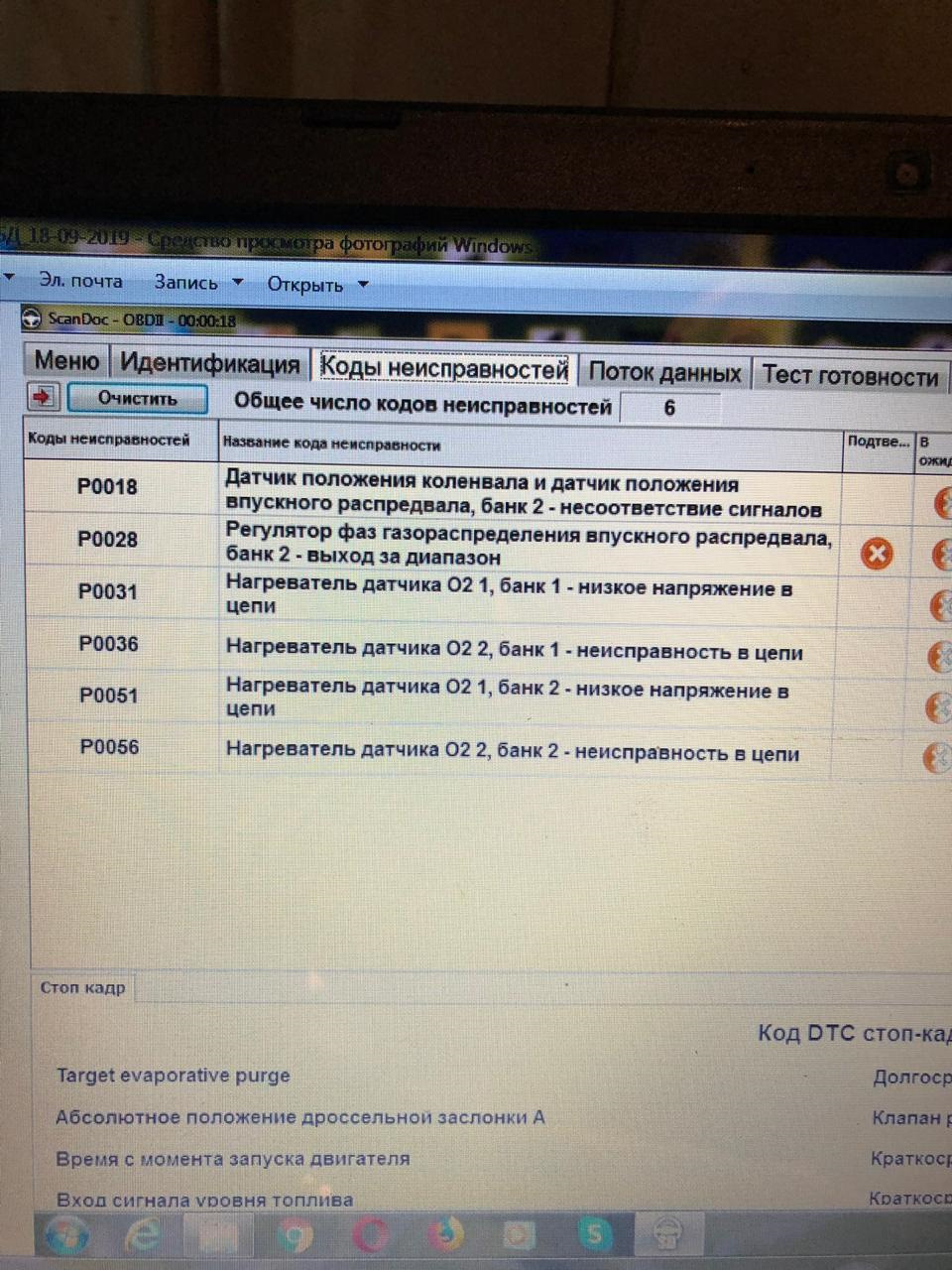

Заливал постоянно Motul Synthetic. Выскочил чек. Поменял на Амсоил 30 — чек сразу пропал.
Доброго времени суток! Если не трудно напишите номер ошибки по чеку?
Доброго. Вот скрин. Это самый первый скрин. И основная ошибка была р0018.
Вот на драйве постоянно маячит. Я в маслах ничего не понимаю и поэтому лью в машины то, что с камаза слил. А потом это масло ещё в печи сжигаю.
Ну у Вас и машина как раз уровня КАМАЗа. Может, даже более отсталая в техническом плане. Тут как раз отработка камазовская производителем прописана.😂😂😂
Без обид.
Масло отличное. Я его во многих авто пробовал. Но нет смысла его во все тачки заливать. И в плане цены и в плане состава.

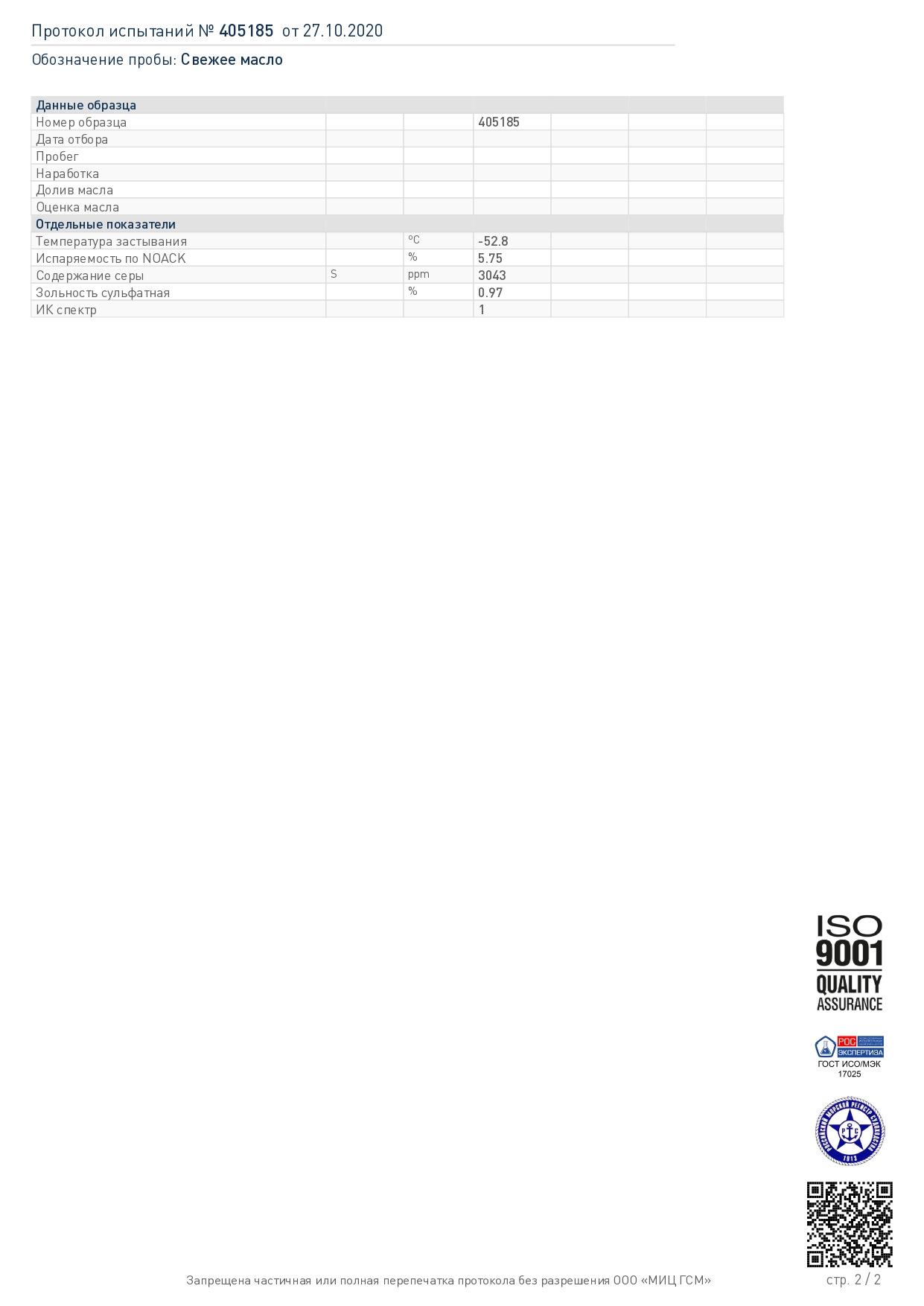

Температура замерзания — 52 для 5в30😲😲 вранье какое-то
почему? для масел на 4 группе это нормально
Romanich-DV
Что тут удивительного? Это же не японокорейский ширпотреб, даже у лукойла близкие показатели, хоть он и на кряке.
Думаю максимум до — 35 дальше замерзнет, была бы нулевка ещеб могбы поверить
Romanich-DV
Есть и минус 58 еурол арктик и дешевле
