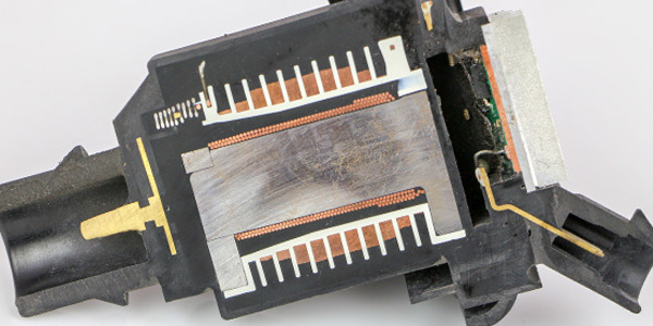

Из-за чего выходят из строя катушки зажигания, почему их «пробивает»? Чтобы разобраться, давайте в двух словах опишем их конструкцию и принцип работы.
Катушка представляет собой компактный высоковольтный трансформатор с двумя обмотками: первичной и вторичной. На первичную обмотку (толстый провод, мало витков) приходят стандартные 12 вольт бортовой сети автомобиля. При прерывании тока электромагнитная индукция создаёт на вторичной обмотке (тонкий провод, много витков) импульс в несколько киловольт (до 35 000 V), который и отправляется к свече зажигания, чтобы создать искру.
