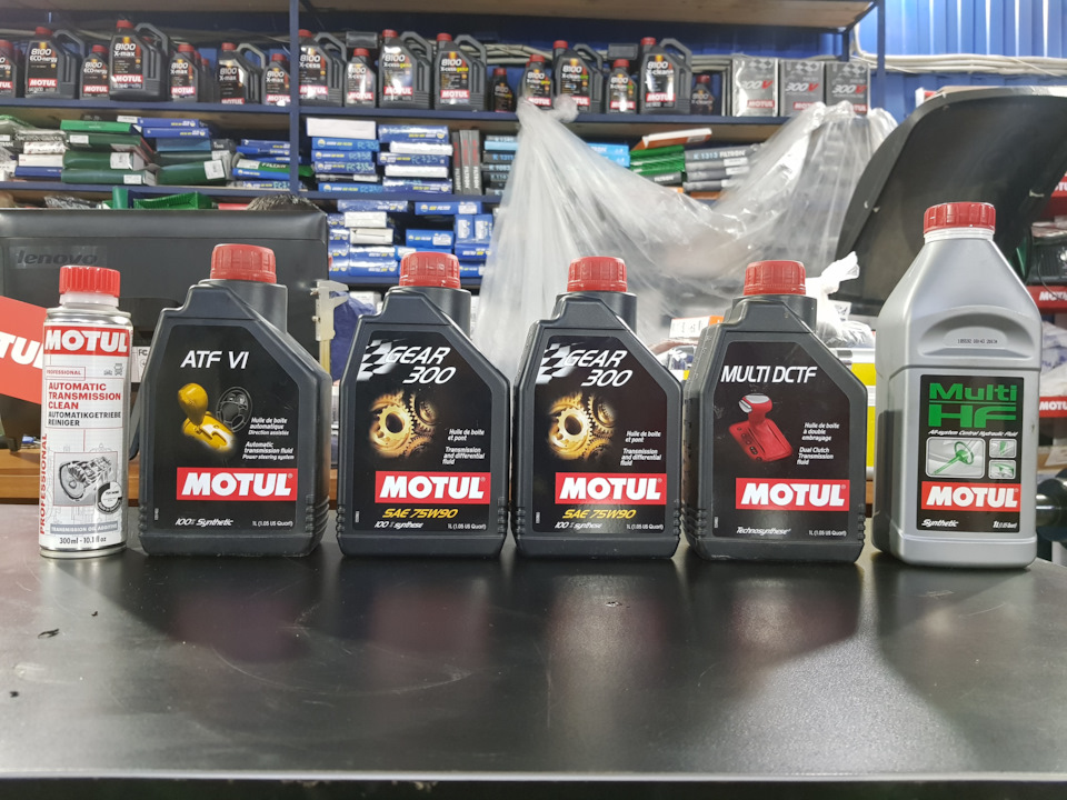

АКПП: GM GA6L-45R
Допуск: ATF2 (83 22 2 305 396)
Масло: Motul ATF6
Объем масла: Начальное заполнение (Включая преобразователь крутящего момента-гидротрансформатор, он же БУБЛИК) 9.5л

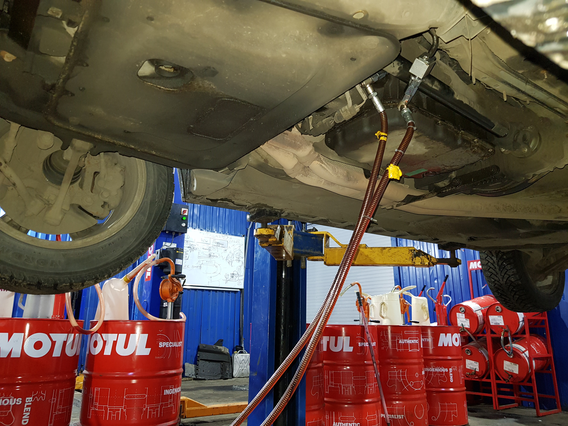

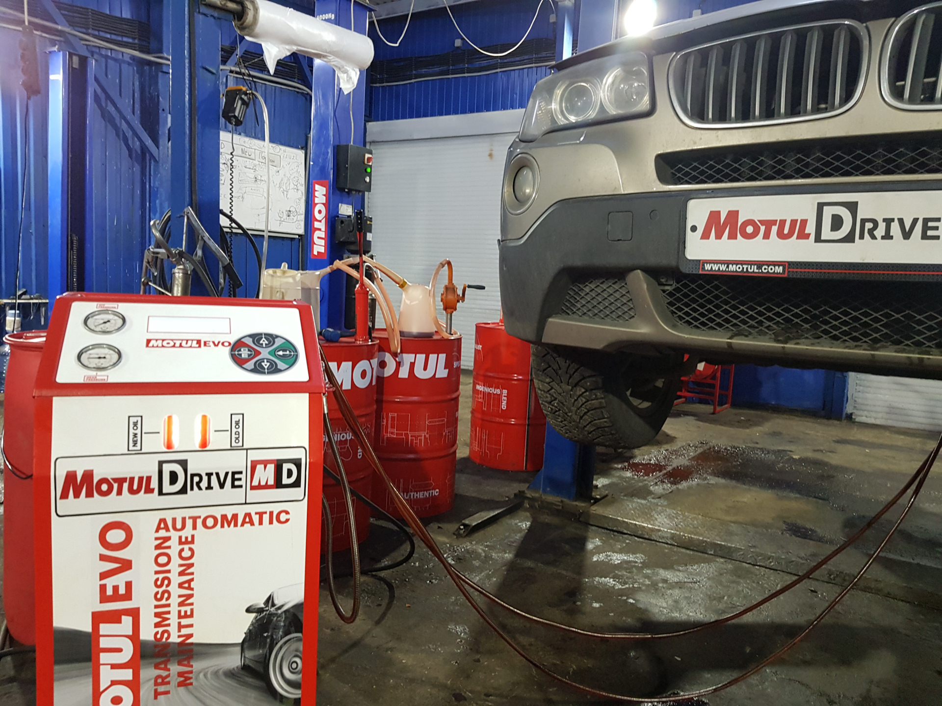

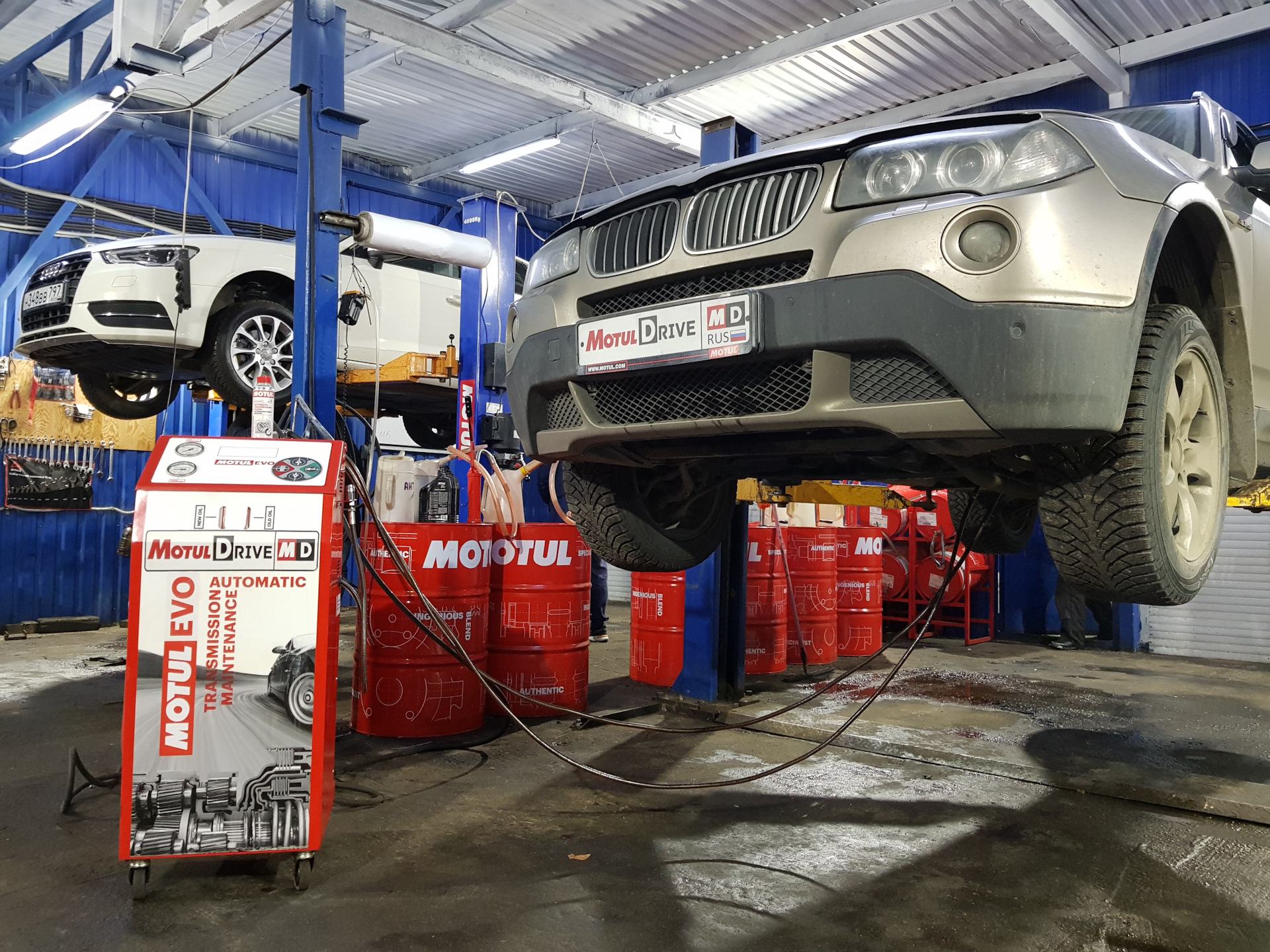

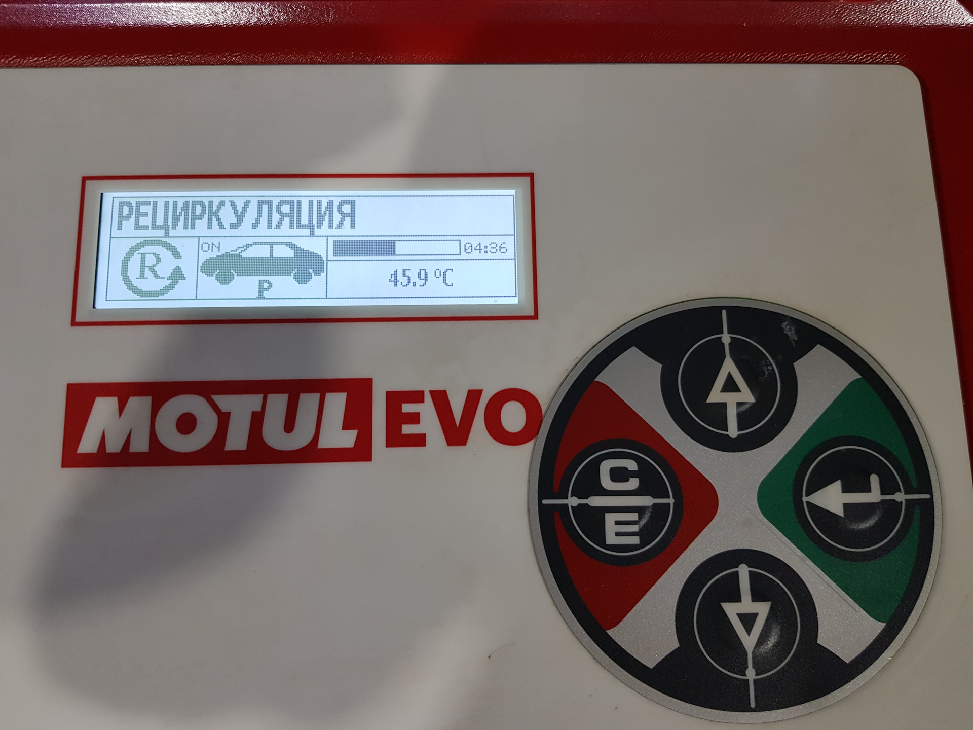

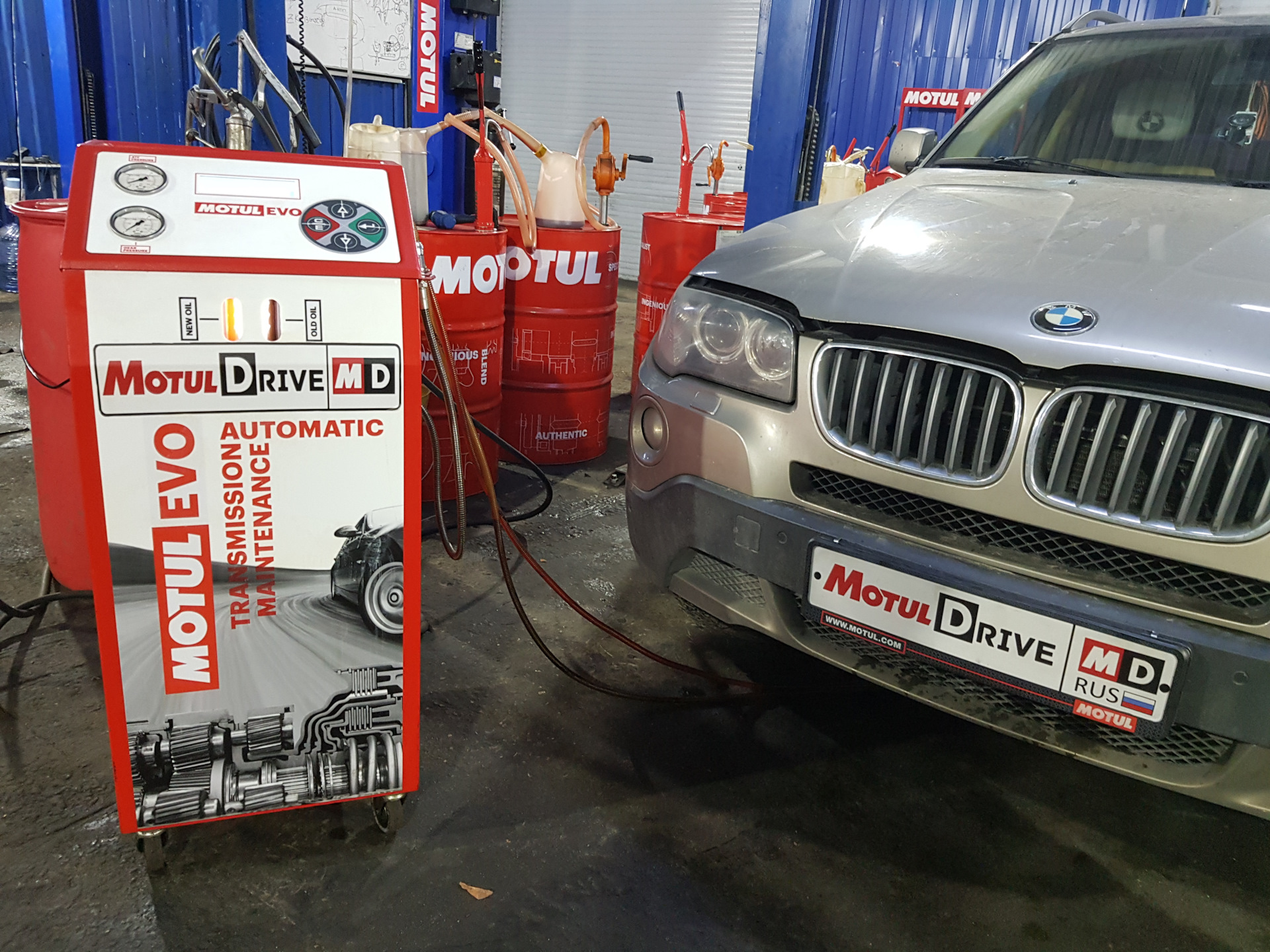

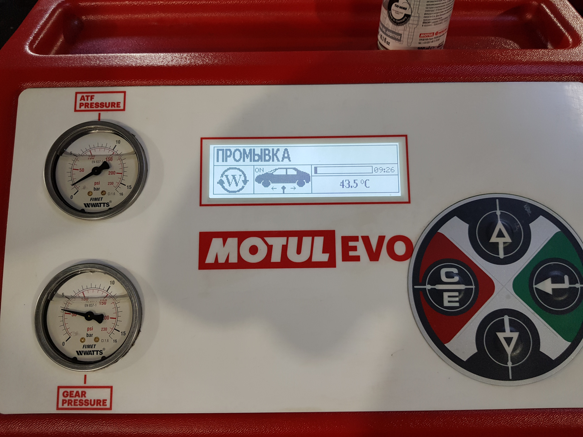

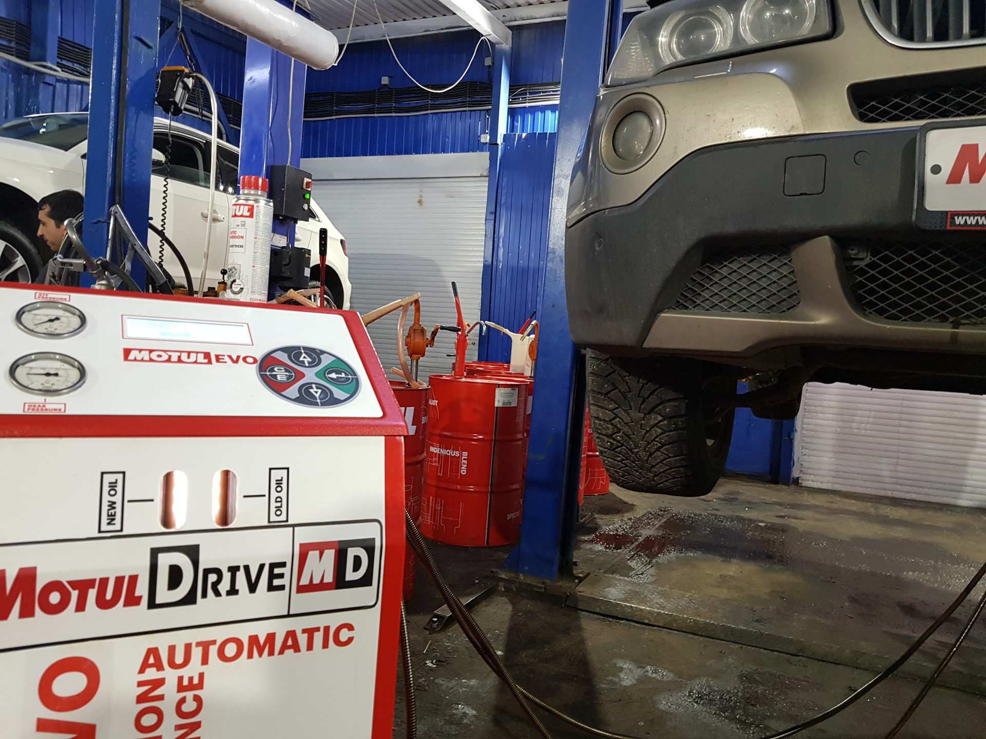

Установка для обслуживания автоматических трансмиссий «ATM 2» итальянской фирмы Spin, специально разработанная для компании MOTUL.

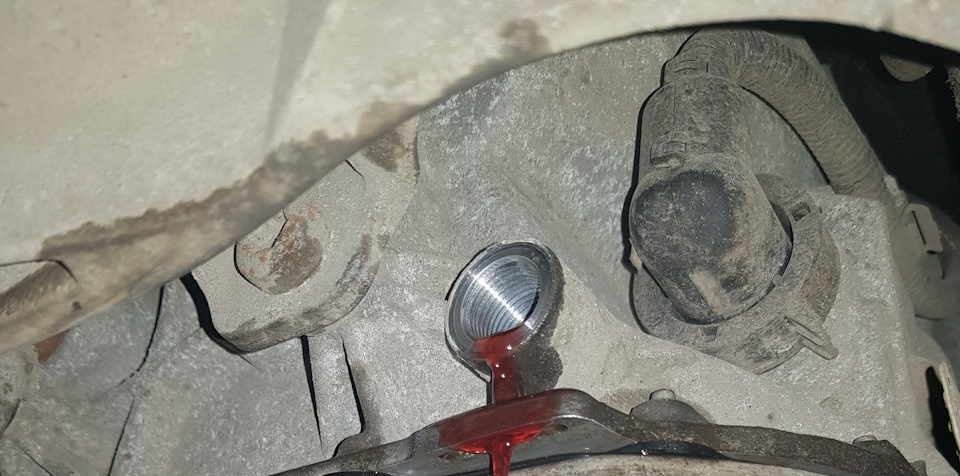

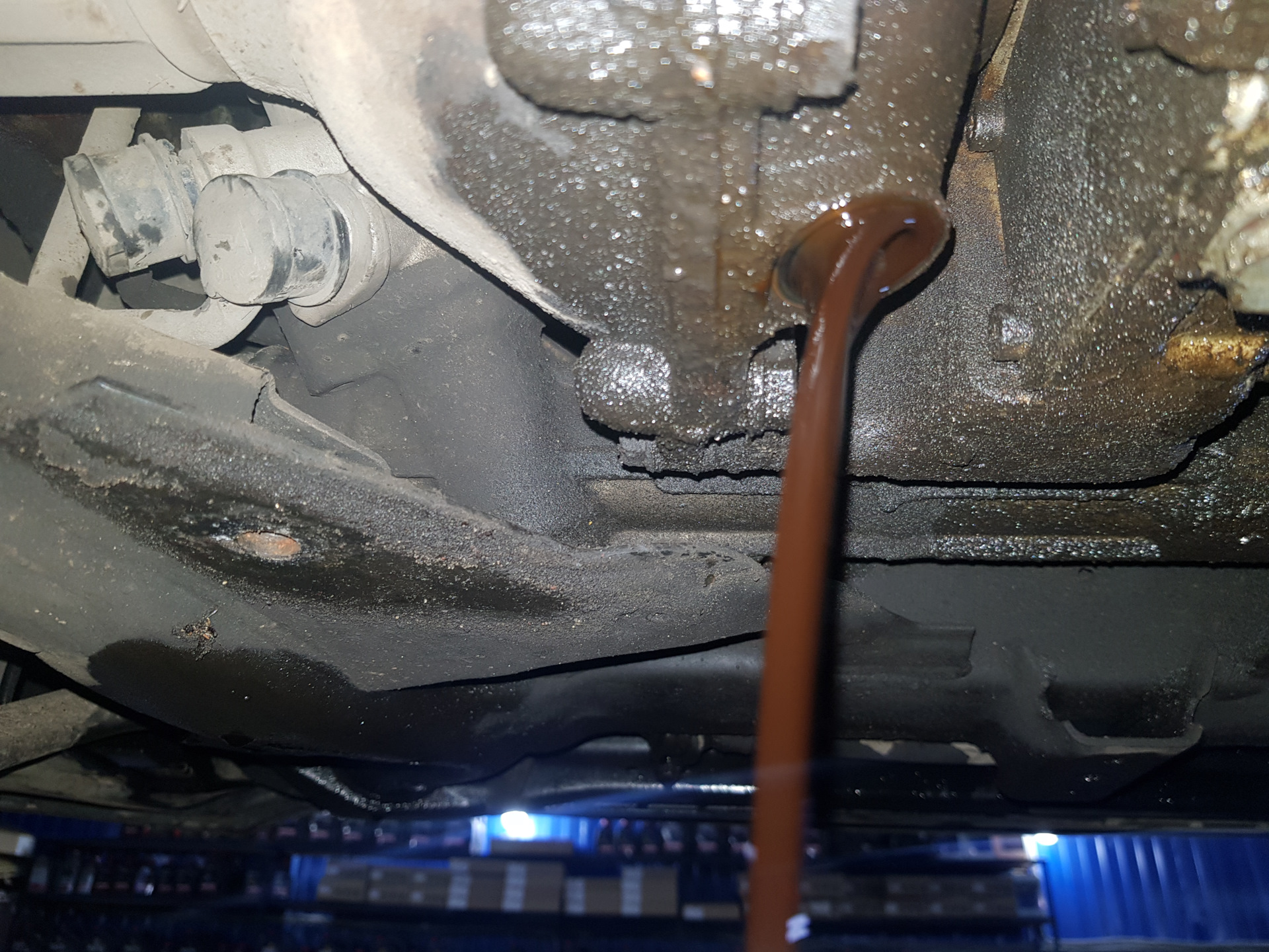

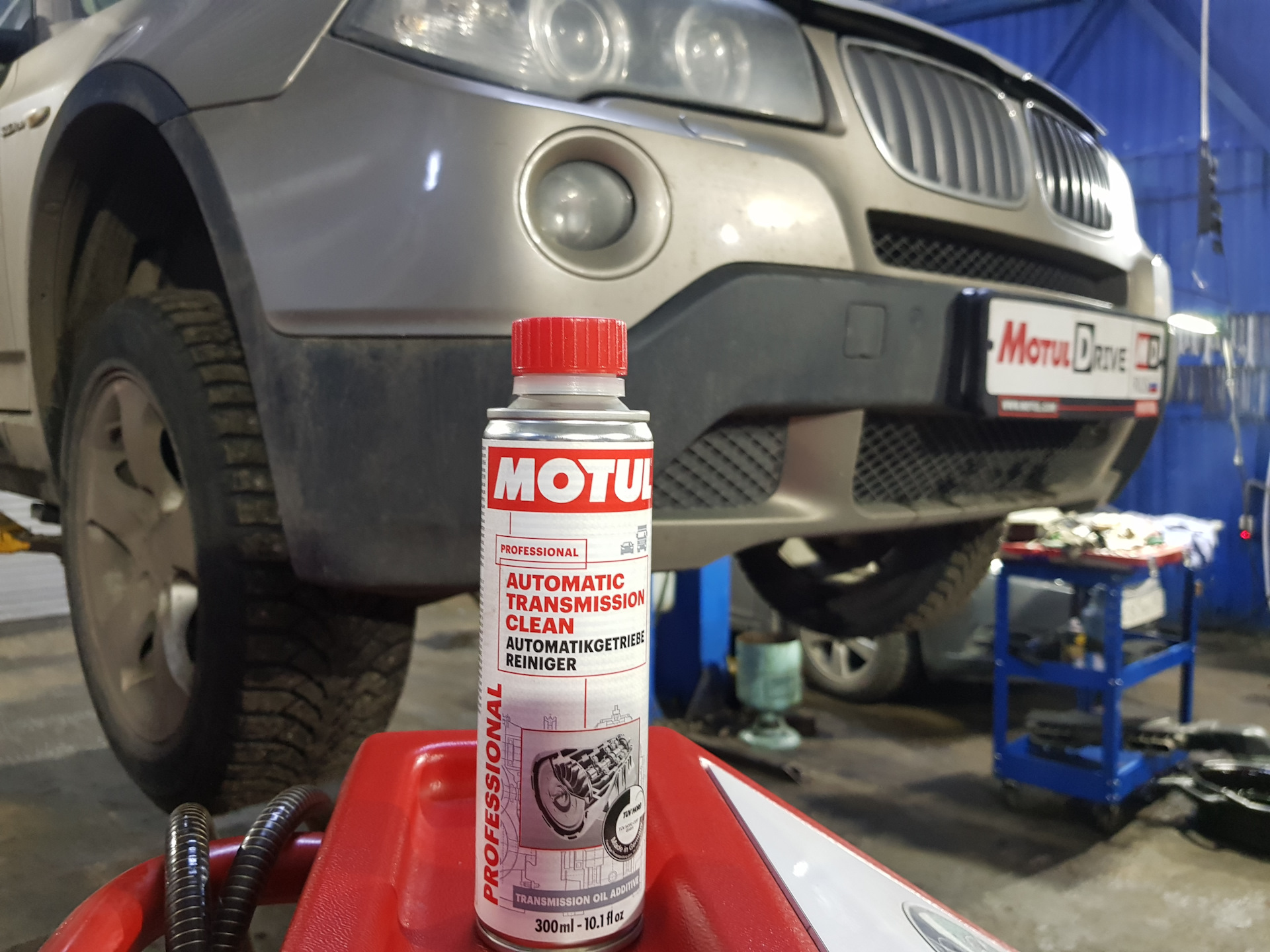

Подключаемся к контурам охлаждения специальным адаптером, добавляем промывочную присадку (Очиститель автоматической трансмиссии (0,3л) Motul 108127, включаем режим промывки. Затем переключаем передачи с интервалом 10-15 секунд в режиме промывки на 10мин. Промываем каналы и клапаны.

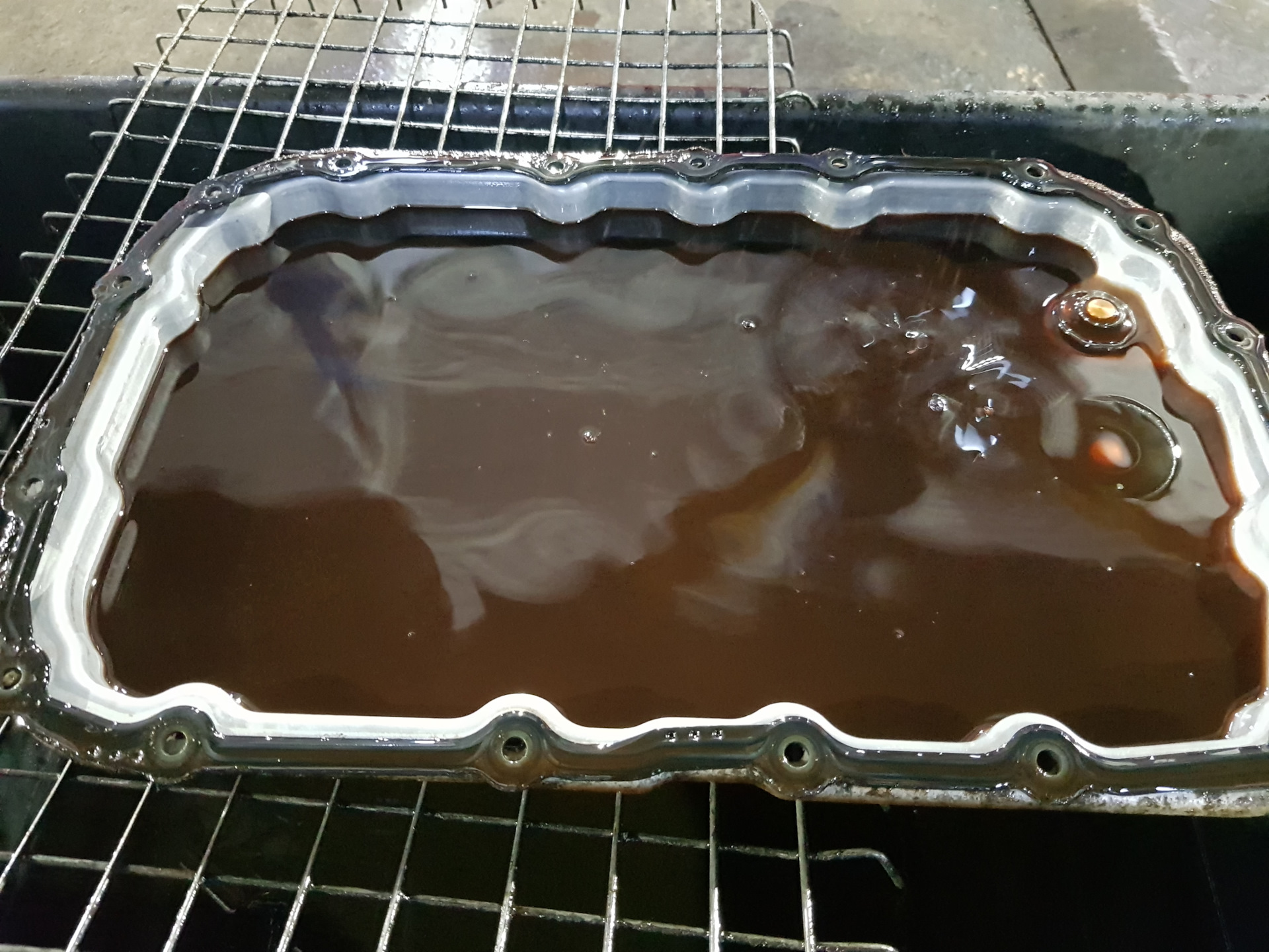

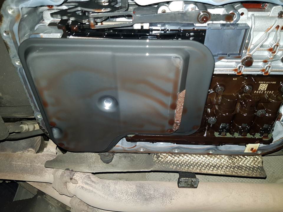

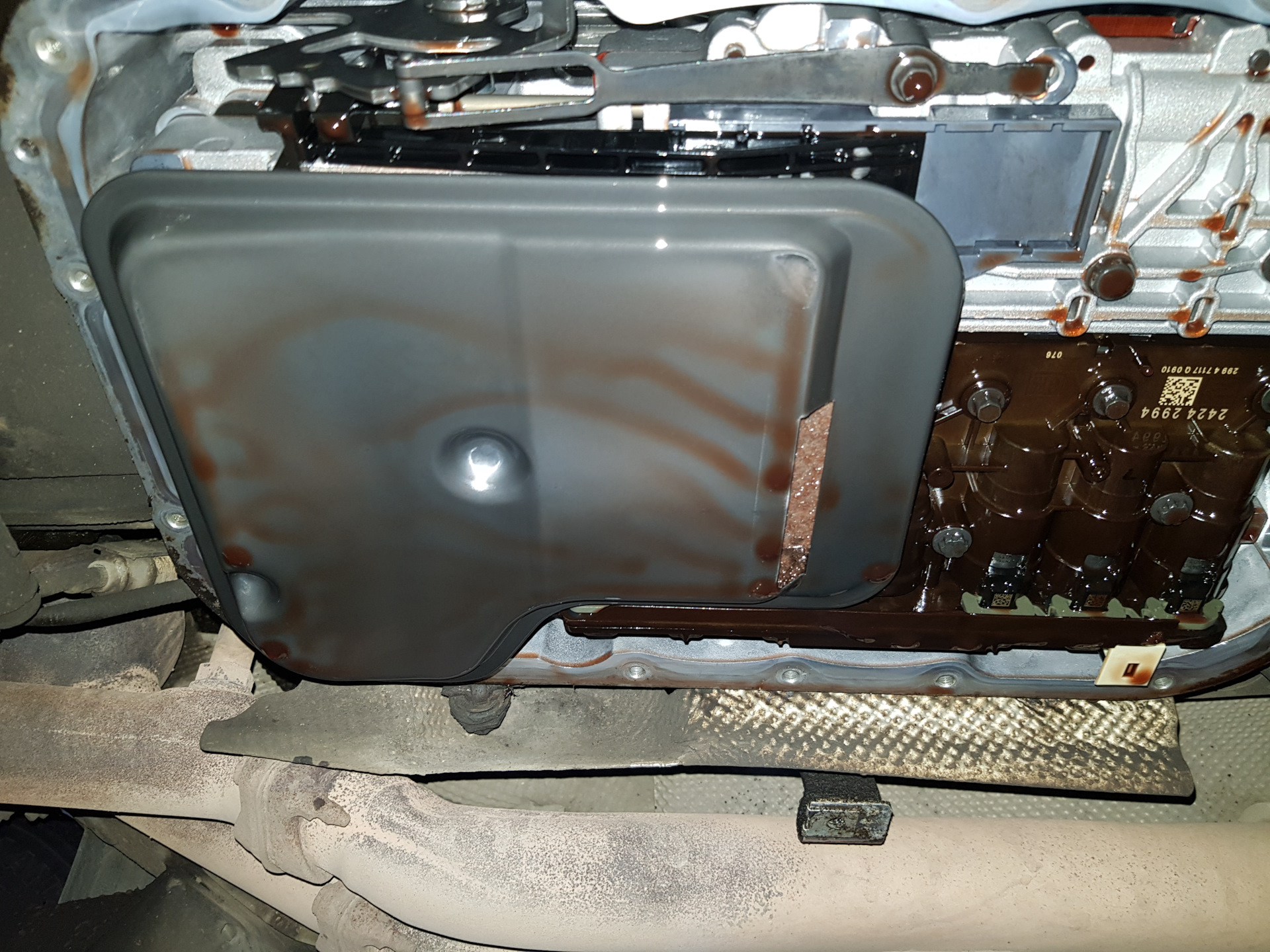

откачиваем старое масло, снимаем поддон и старый фильтр

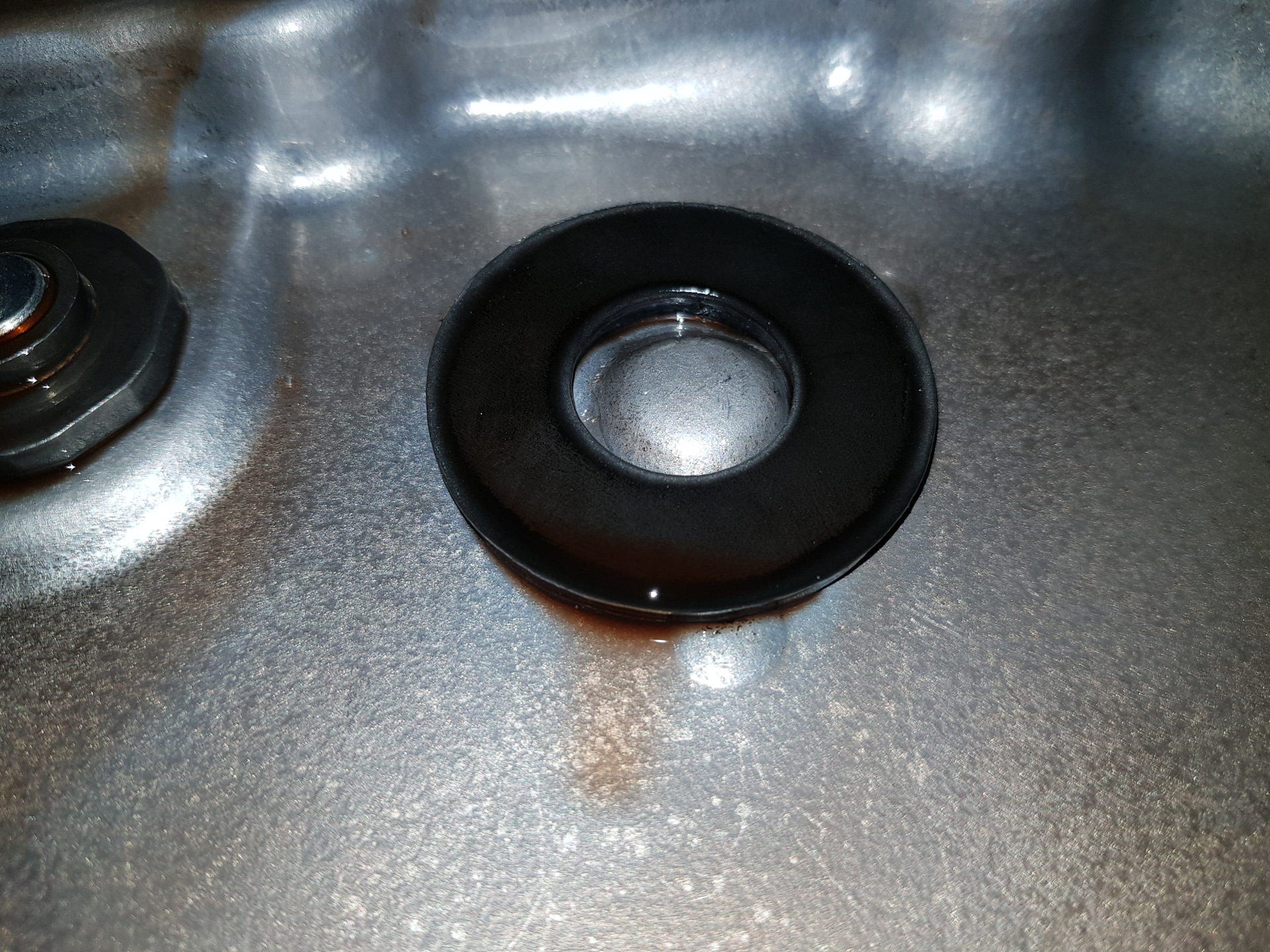

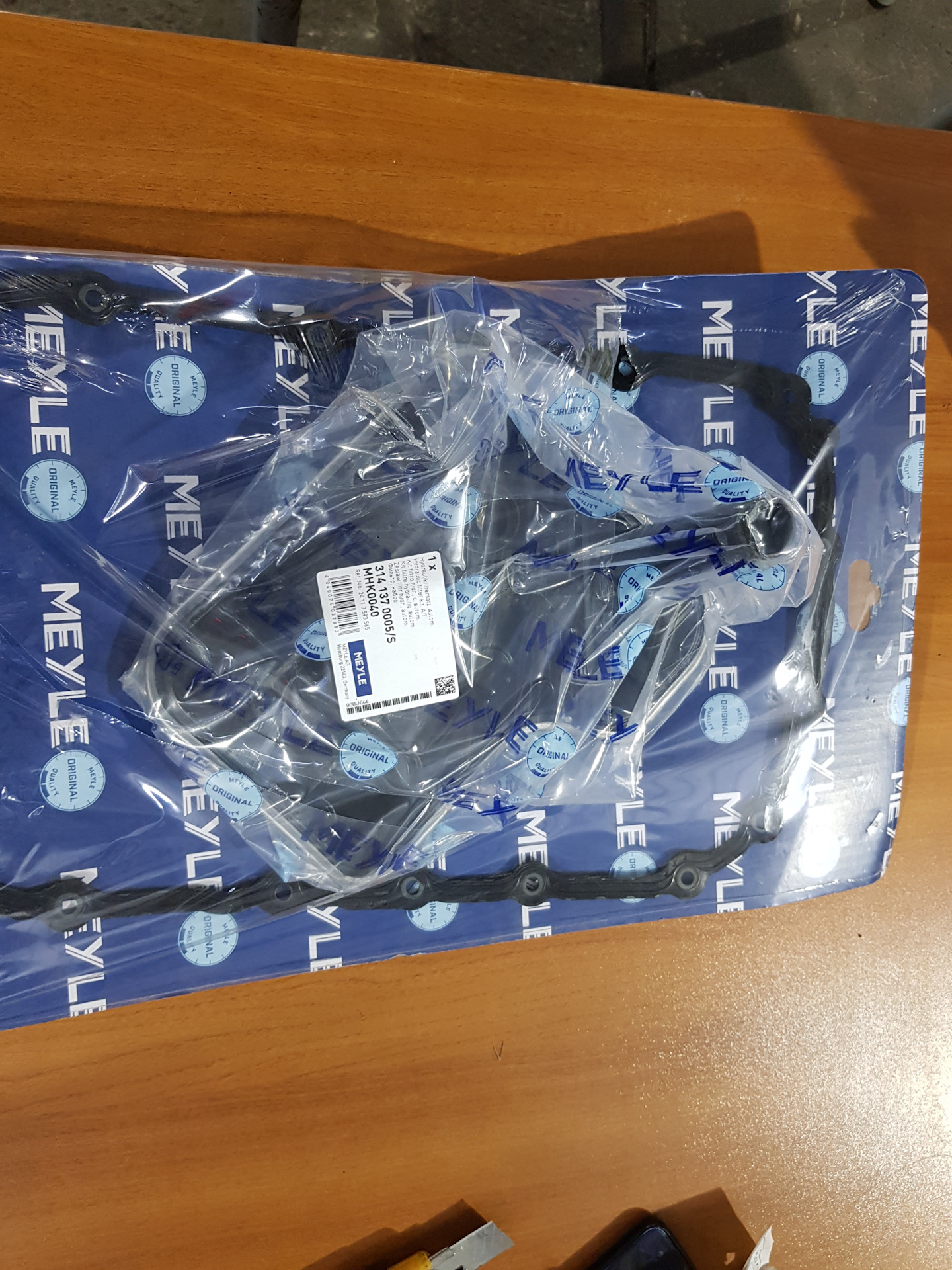

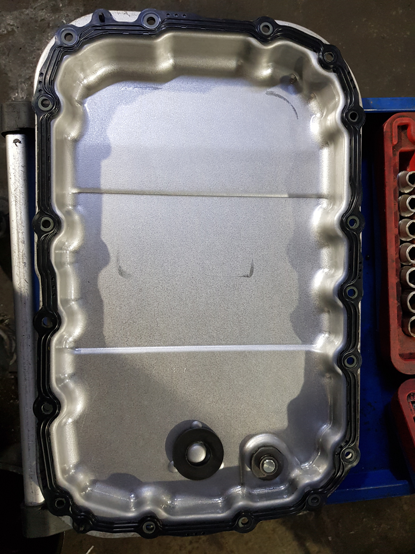

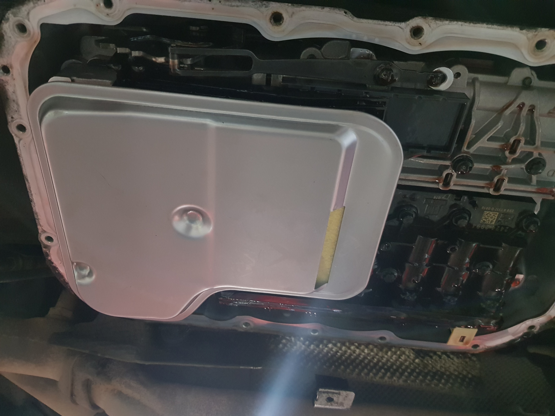

чистим поддон, ставим новый фильтр и новую прокладку

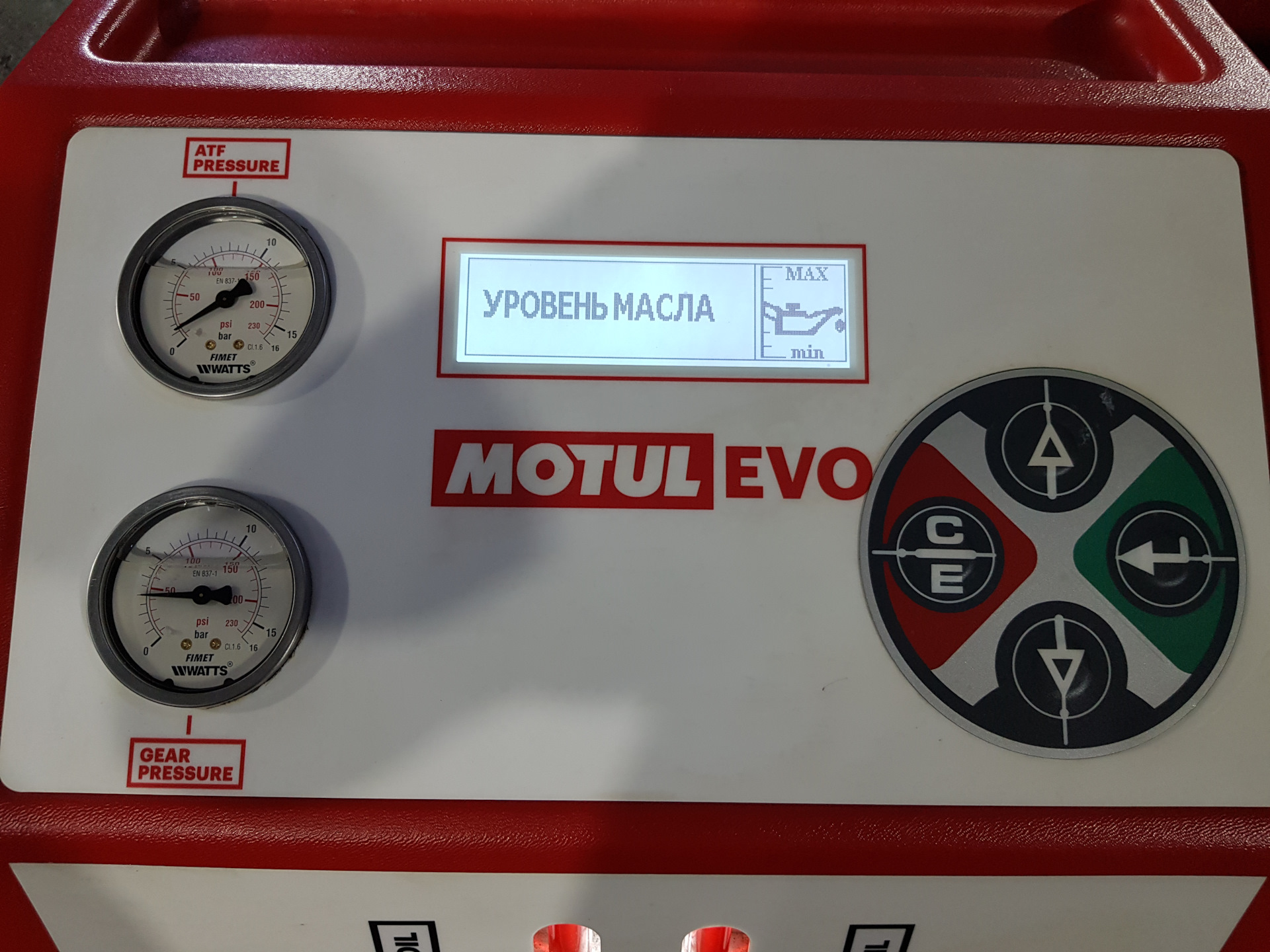

закручиваем поддон, заполняем картер коробки передачи новым маслом, запускаем режим полной замены масла в АКПП
Выставляем уровень. Коробка чувствительна к правильному уровню масла, которое проверяется при 40°±10°

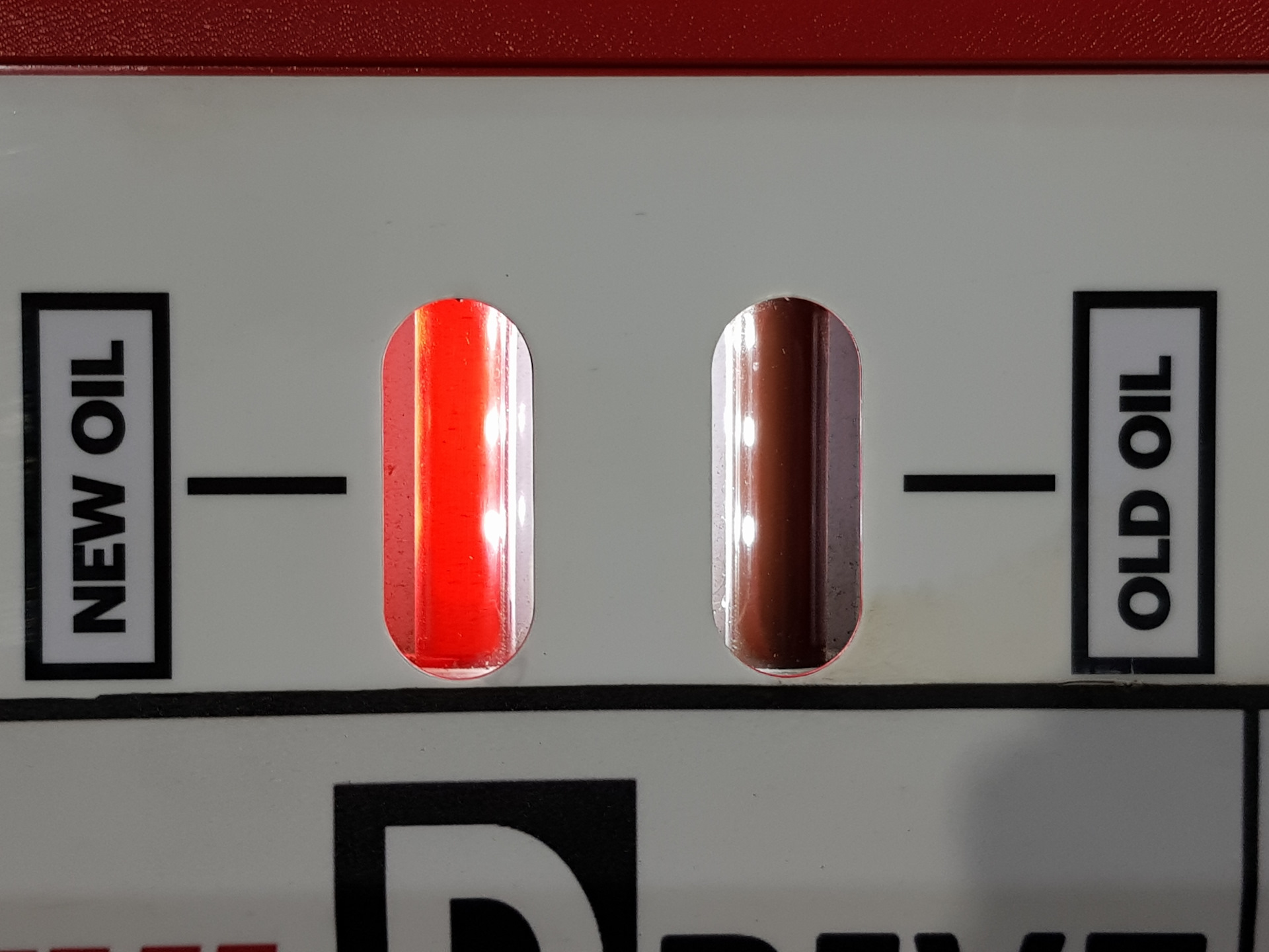

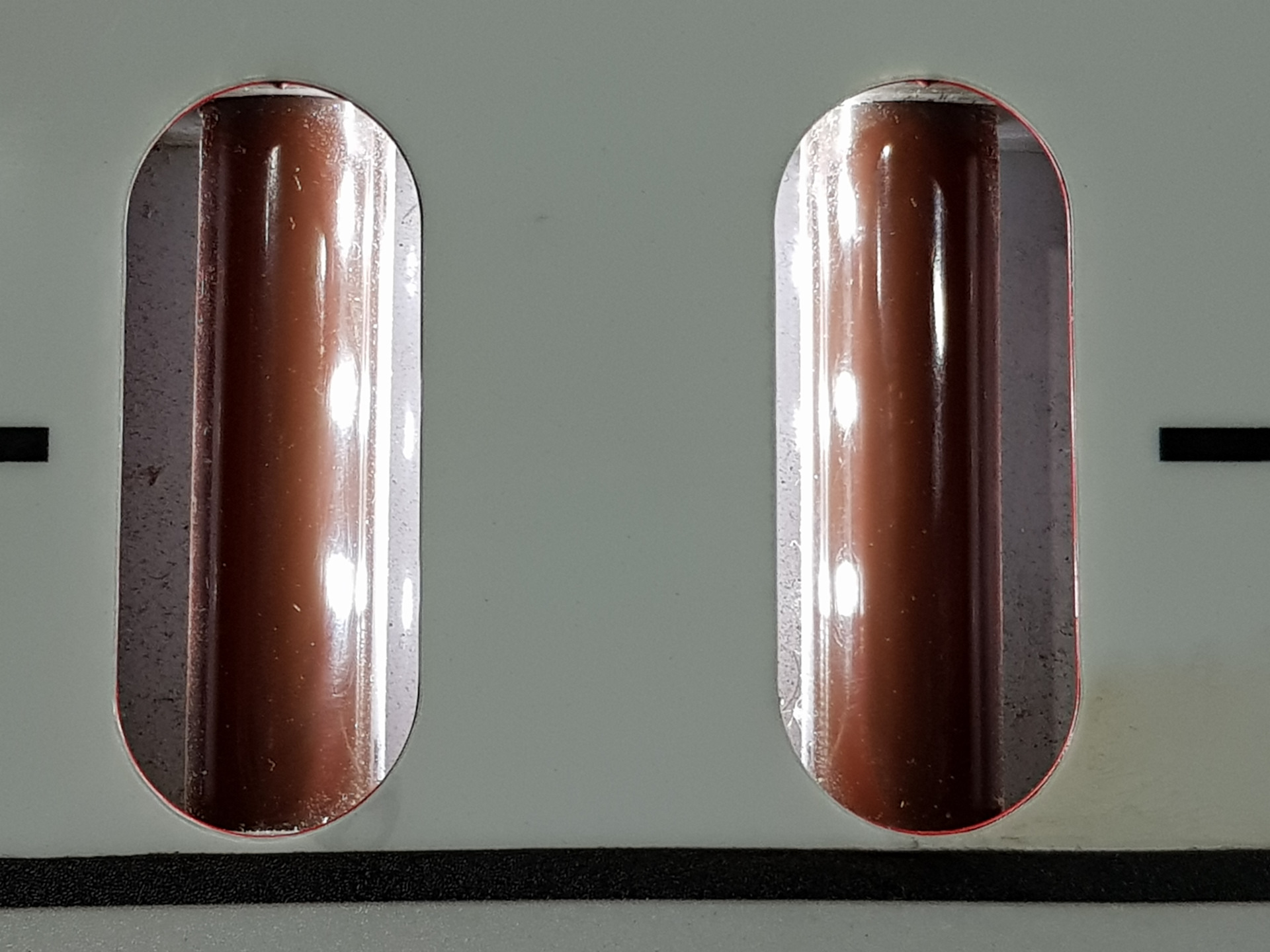

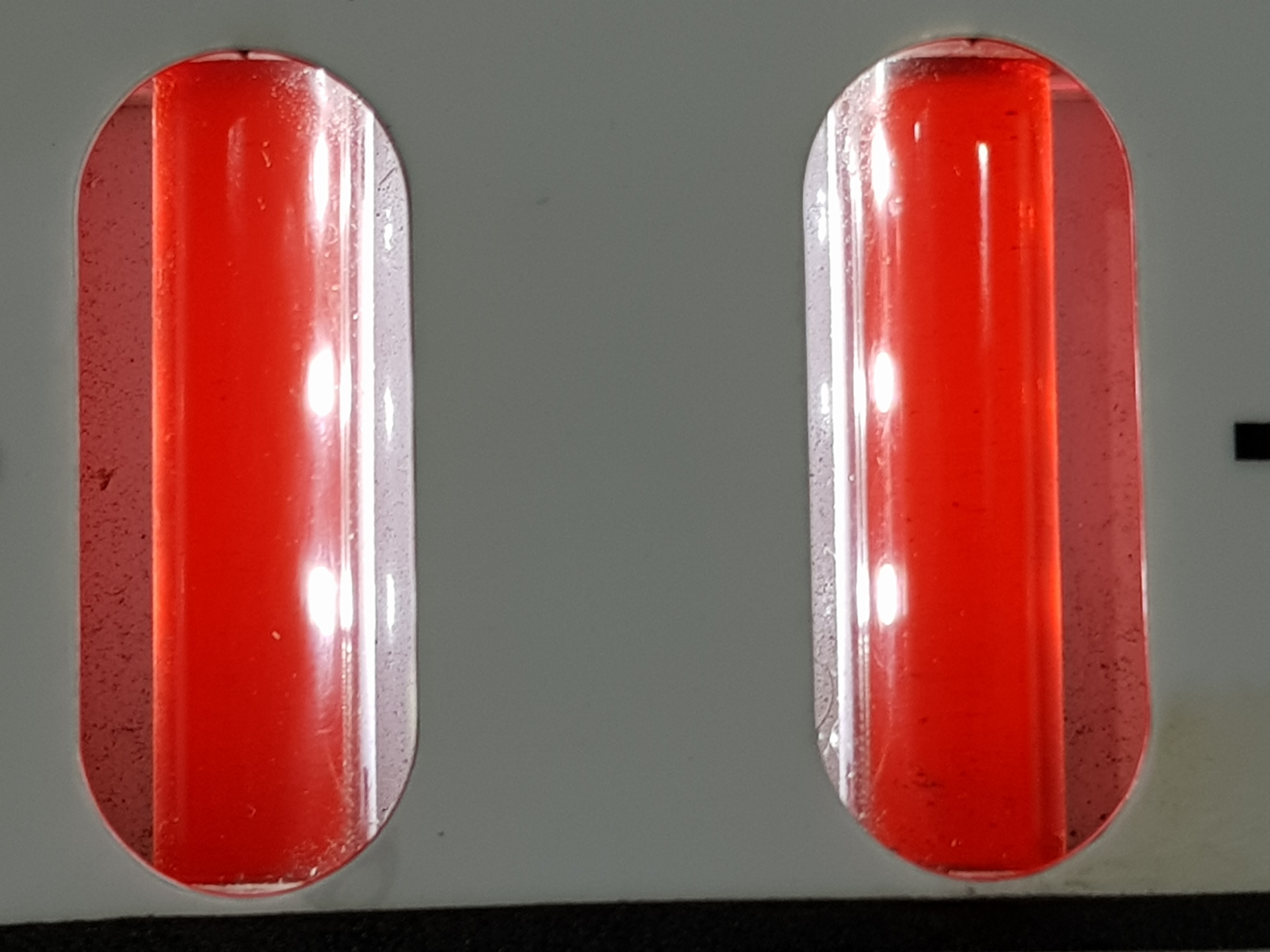

цвет масла до и после замены

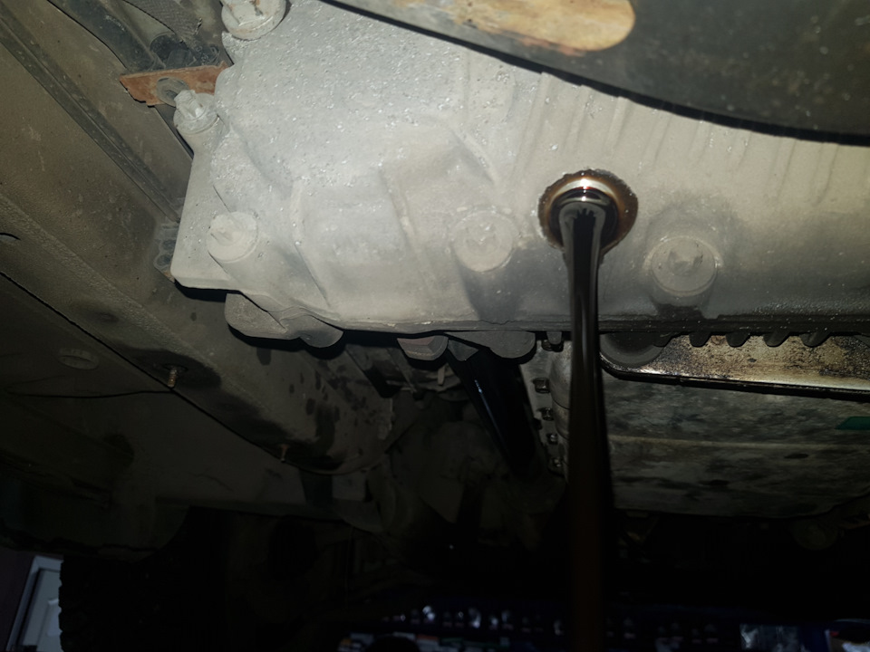

также заменили жидкость в ГУР, перед. и зад. дифференциалах, в раздаточной коробке, в системе охлаждения.

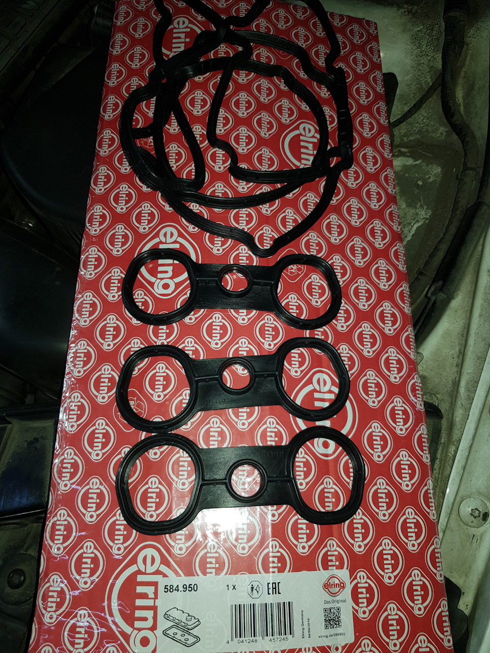

заменили прокладку клапанной крышки

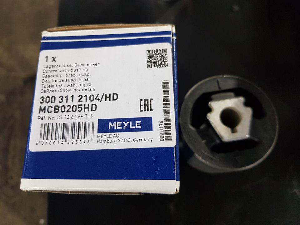

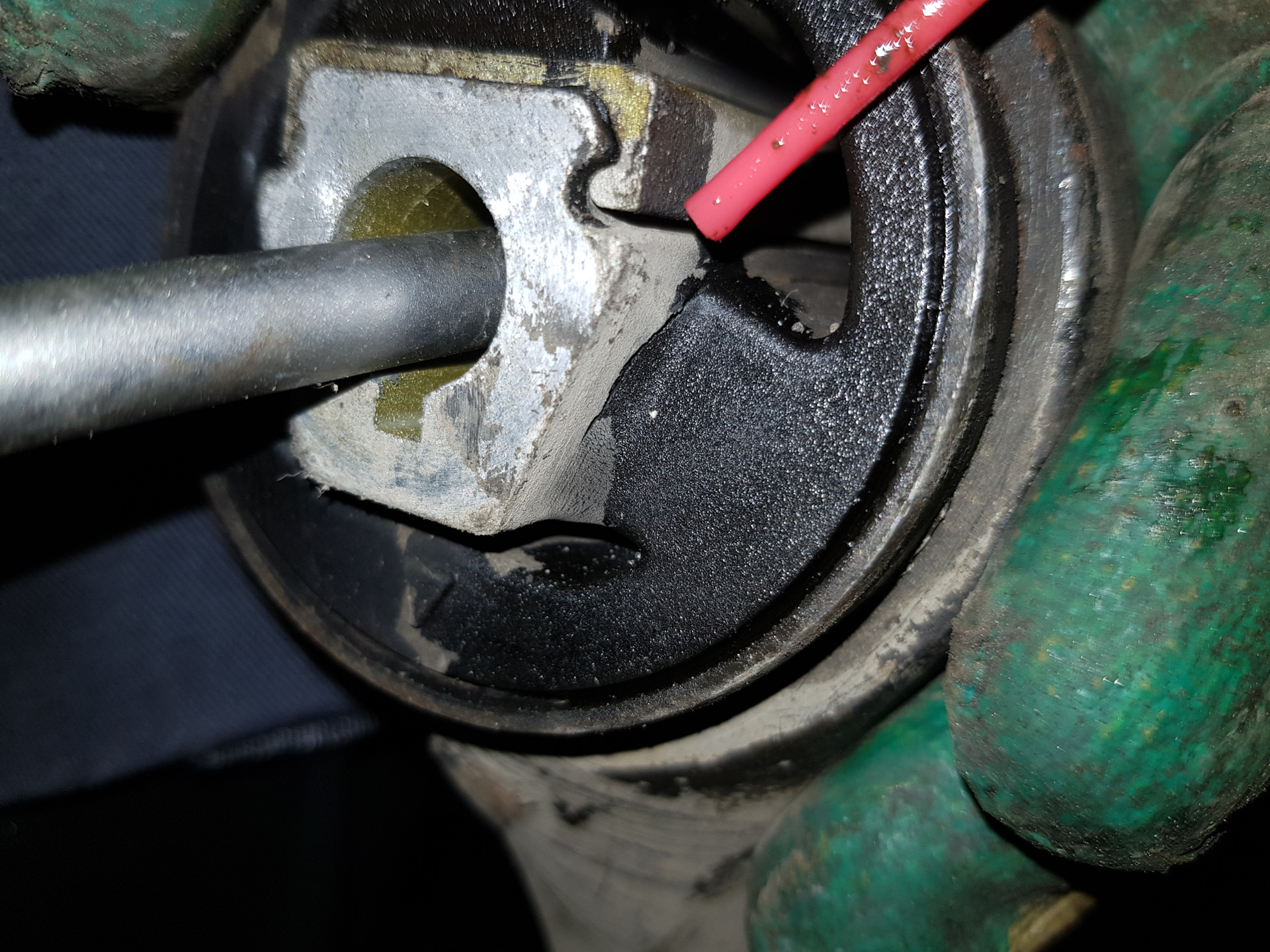

сайлентблок переднего рычага
и уплотнительные кольца теплообменника АКПП, откуда подтекал антифриз.

Подскажите, пожалуйста, в чем преимущества такой замены масла в АКПП по сравнению с обычным — слил/залил? Спасибо!
Промывается почти вся система за исключением самих пакетов. Если масло совсем давно не меняли то рискованно его так менять может позабивать сетки клапанов в гидроблоке !
Добрый вечер. Я думаю наш список развеял миф о том что что то там забивается.
Поверьте, все эти байки остались в прошлом. У профессионалов всегда все получается.
