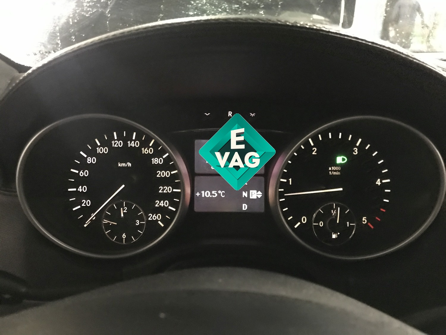

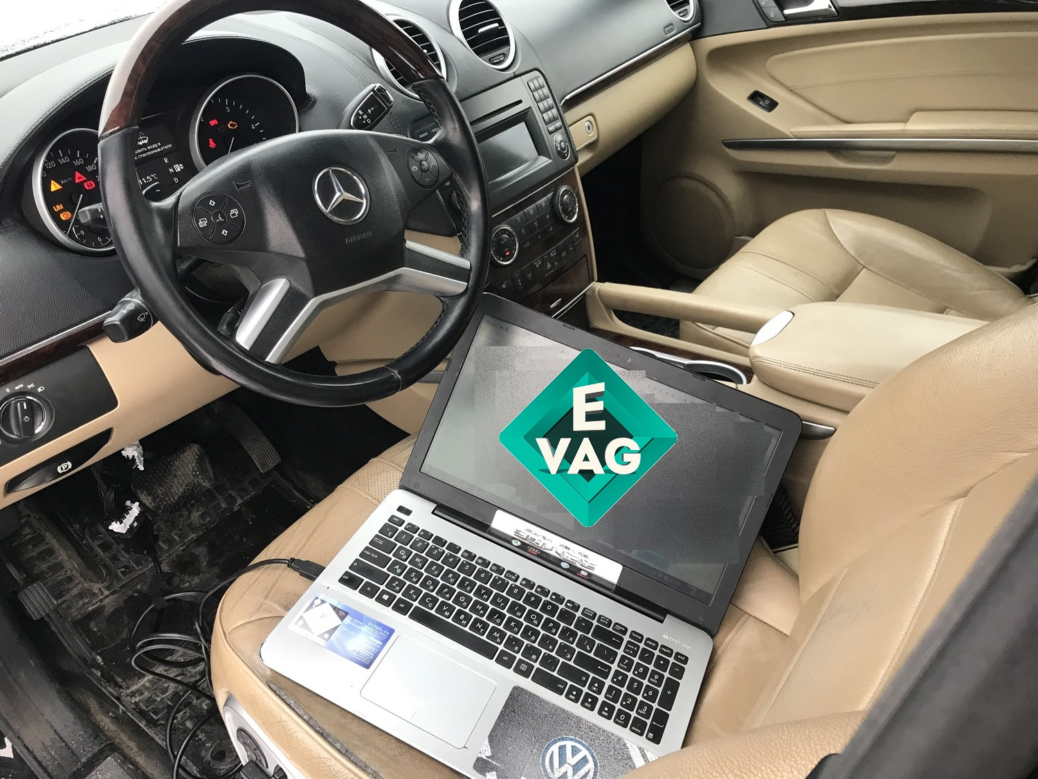

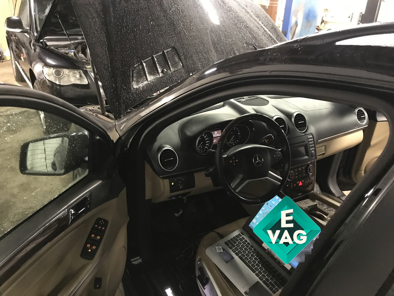

Mercedes GL-class (W164) ML 300 CDI 4MATIC 3.0d 190 лс "2011 владелец приехал с горящей индикацией CHECK ENGINE и обратился с просьбой удалить вихривые заслонки и отключить их опрос в прошивке. Чип-тюнинг в Екатеринбурге!
Сделали диагностику:
ошибка
2530-4 Проверить конструктивный узел M55
(отключение впускного канала двигателя). Сигнальный
провод оборван.
Считали родную прошивку двигателя:
SW: 1037400349
Spare: CR4-642-46P0-164WASS-140kW-DDJ-LRohneT4-3808x067ME
SW upg.: P20946P0
Блок управления: Bosch EDC16CP31
Отправили лучшему калибровщику по Mercedes :)
Спустя некоторое время получили модифицированый софт с отключенным опросом вихривых заслонок и записали его в машину.
Убедились, что ошибок больше нету и индикация CHECK ENGINE больше не горит во время работы двигателя.
