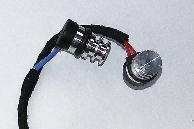

Рас уж заговорили про температуру охлаждающей жидкости, то продолжим про это. Блок управления подогревателем постоянно мониторит температуру охлаждающей жидкости по двум датчикам, которые закреплены на теплообменнике.
При неисправности этих датчиков фиксируется код неисправности, и подогреватель не включается.

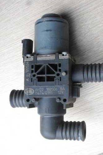

На некоторых моделях Land Rover установлены клапана охлаждающей жидкости, которые в момент, когда происходит дистанционное включение подогревателя "отсекает" контур охлаждающей жидкости двигателя от контура отопителя салона. То есть, когда вы включаете дистанционно подогреватель, срабатывает этот клапан и перекрывает контур двигателя, тем самым теплый антифриз циркулирует только через печку салона и салон достаточно быстро прогревается.
Два основных симптома неисправности этого клапана:
1. При дистанционном запуске салон плохо прогревается
2. При запущенном двигателе климат контроль может дуть холодным воздухом из всех воздуховодов ( при полностью прогретом ДВС ) или дуть холодным из левых воздуховодов, а из правых теплым.
На рынке существуют ремкомплекты этих клапанов, но как показывает практика, нет ничего лучше, чем новая деталь в сборе.
Дело в том, что внутри есть уплотнения, которые со временем разбухают, и охлаждающей жидкости становится "тяжело" проходить через них и поэтому антифриз начинает протекать в сторону меньшего сопротивления, то есть просто циркулирует в двигателе, а в печку салона просто не поступает горячий антифриз или поступает, но очень мало, что не достаточно для нормальной работы климат контроля.

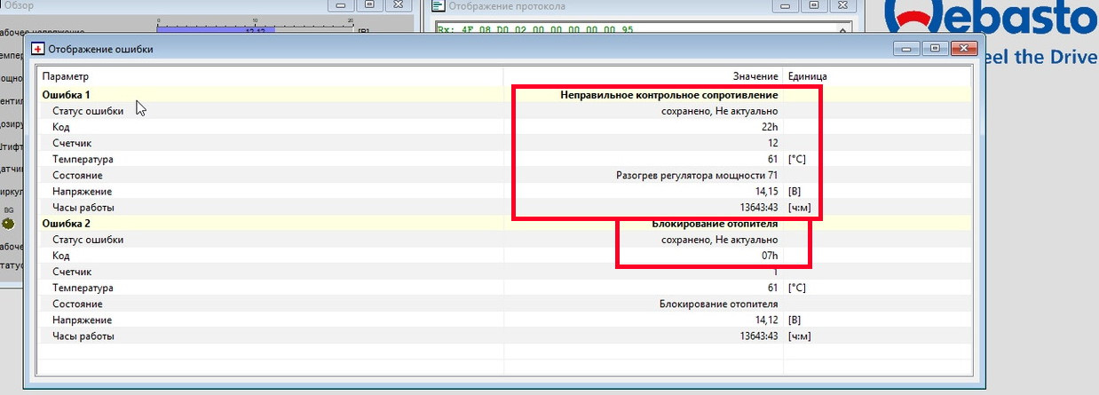

Еще одна неисправность webasto — это некий таймер наработки часов. Когда таймер доходит до определенного значения подогреватель блокируется и больше не запускается. В SDD эта ошибка звучит как "блок управления", если считать программой webasto termo test, то будет ошибка 22h и скорее всего 07h. Эта неисправность присутствует на котлах V, то есть webasto termo top V. Этот таймер наработки можно сбросить через программу WTT.

Здравствуйте.Каким образом можно сбросить таймер наработки через WTT?
Здравствуйте! Скачать дамп блока вебасты и поправить некоторые данные. Потом обратно загрузить.
