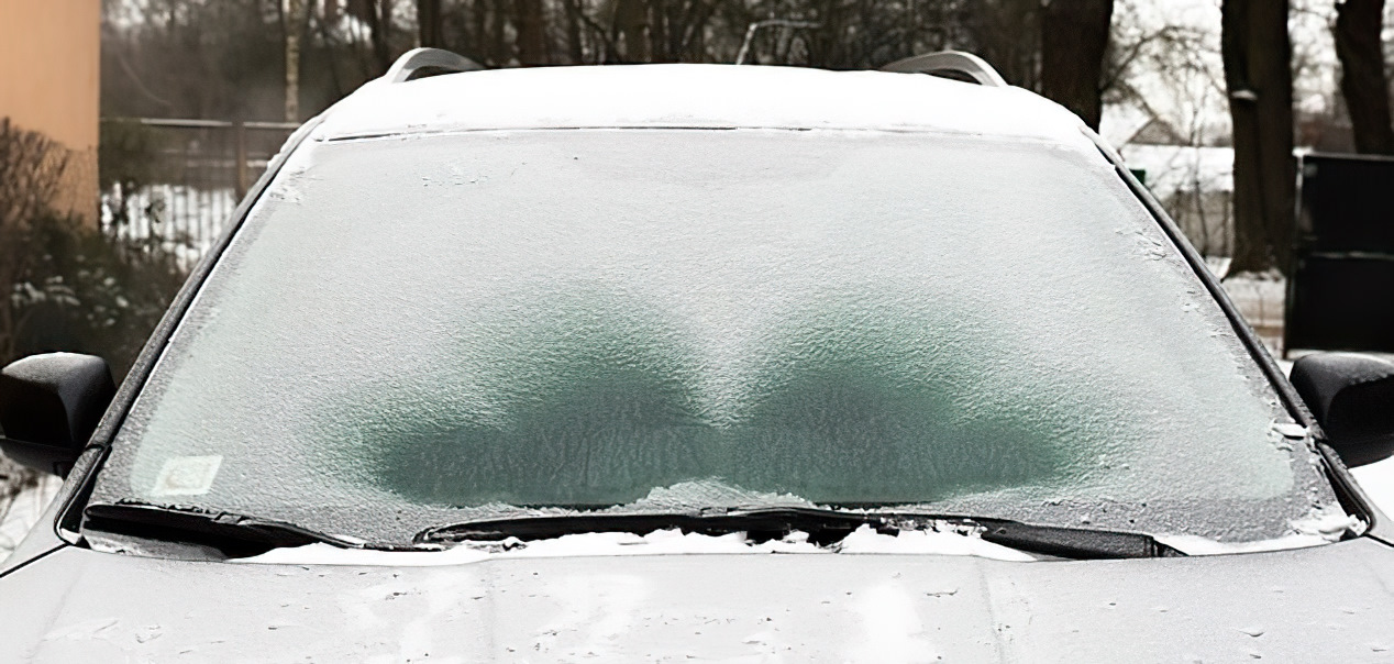

Штатный отопитель
Воспользоваться отопителем можно, если имеется достаточно времени до выезда на дорогу. Для этого нужно запустить двигатель и подождать пока он немного прогреется. Температуру обогрева нужно установить на максимум, а обдув на минимум. Под воздействием теплого воздуха наледь начнет потихоньку оттаивать, остатки которой можно будет удалить с помощью скребка. Не будет ошибкой запустить рециркуляцию воздуха, чтобы отопитель брал уже разогретый воздух с салона, а не морозный с улицы. Этот способ не требует каких-либо денежных затрат и предотвращает повреждение стекла.

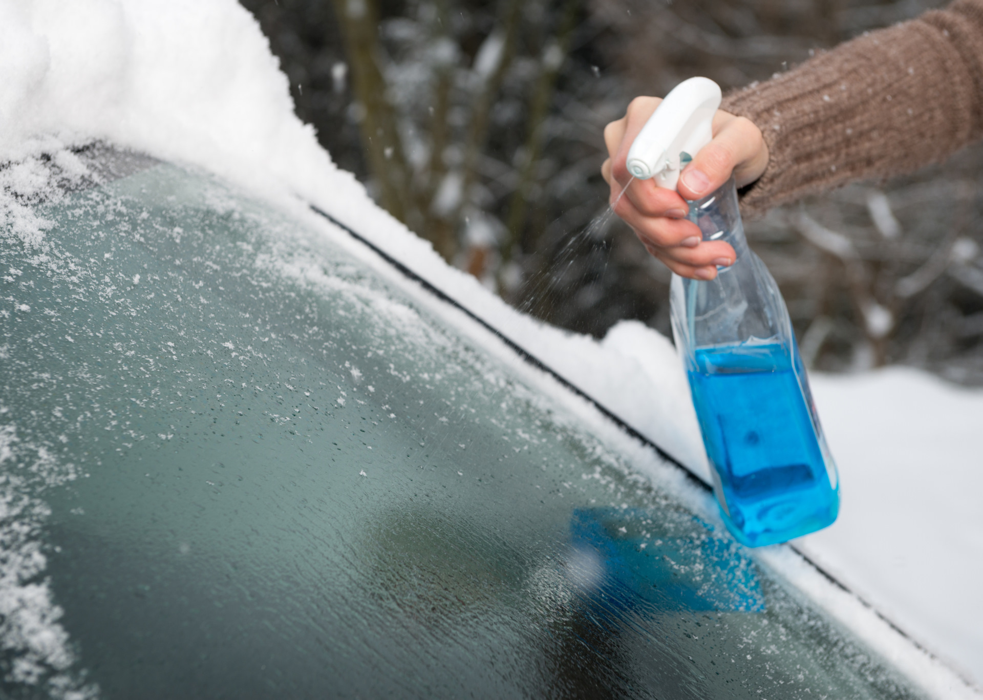

Растворы
Спиртовой раствор способен в считанные минуты избавить от наледи не только лобовое, но и все остальные стекла автомобиля. К соотношению воды и спирта 1/2 нужно добавить немного средства для мытья посуды. Размешав раствор, раствор нужно залить в емкость с распылителем и нанести на обледенелую поверхность стекла.
Соляной раствор – готовится на основе обычной водопроводной воды в количестве полтора литра с добавлением 10 столовых ложек поваренной соли. Разведенный раствор наносится на обледеневшее стекло с помощью пульверизатора, после чего «соляная» каша легко счищается скребком.
Уксусный раствор также эффективно борется с наледью на стеклах при соотношении воды и уксуса 1/3.Температура его замерзания ниже минус 20 градусов Цельсия, при реакции со льдом, уксус его растворяет. Лучше всего таким раствором обрабатывать стекла перед тем, как соберетесь ставить машину на стоянку.

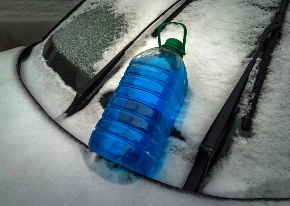

Незамерзайка
Омыватель стекол – «must have» в зимнее время. Имея тот же состав, что и химические растворы, незамерзайка содержит еще ряд чистящих веществ. При нанесении на обледенелый участок она превращает лед в кашу. Остается только вытереть все тряпкой, предварительно надев на руки перчатки.

У меня на газели треснуло после того как незамерзайка +ую температуру набрала, я на промерзший лобаш прыснул, и треснуло 🤷♂️
Хз, но это боюсь не нормальный лобаш, хотя когда они в газелях были без трещин? :)
