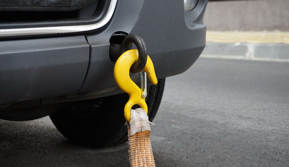

2. Буксировочный трос
Ещё один действенный способ завести автомобиль с разряженным «в ноль» аккумулятором — воспользоваться буксировочным тросом и помощью другого водителя. Но такой метод подойдет только для машин с механической коробкой передач, в противном случае буксировка может закончиться серьезными поломками автомобиля и дорогостоящим ремонтом.
Сам метод предельно прост и не требует никаких специальных навыков:
— Сначала нужно 2 автомобиля соединить буксировочным тросом.
— Затем включите зажигание на своей машине, выжать сцепление и переключиться на третью передачу, не отпуская педаль сцепления.
— После этого дать команду водителю буксирующего автомобиля начать движение.
— После разгона до 10–20 км/ч плавно отпустите сцепление и когда двигатель запустится, снова выжмите сцепление и подайте сигнал другому водителю, чтобы тот остановился.

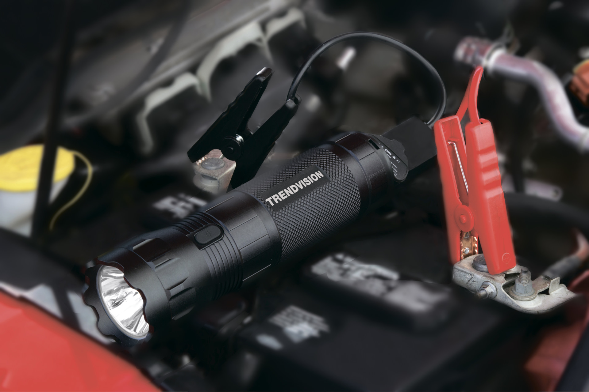

3. Пуско-зарядное устройство
Очень популярным гаджетом у автопутешественников являются пуско-зарядные устройства. Они достаточно просты в использовании, поэтому хватит навыков и начинающего водителя. Для того, чтобы воспользоваться гаджетом, следует выключить зажигание на машине, после чего подключить провода с клеммами АКБ и включить зажигание.
Пуско-зарядные устройства подходят для автомобилей как с бензиновыми, так и с дизельными моторами, а также с любыми типами трансмиссии.
Сложности могут возникнуть лишь с машинами с мощными двигателями объемом больше 4 литров.
Преимуществом такого устройства является то, что вы самостоятельно сможете произвести запуск двигателя, в отличие от 2 предыдущих способов.

Можно купить 2 новых аккума за эту сумму 🤣
TrendVision Start Flash 15000 — вообще огонь! Если когда-нибудь появится лишние 7000р, то сразу куплю не задумываясь!
Это точно, дичь 😂😂😂
