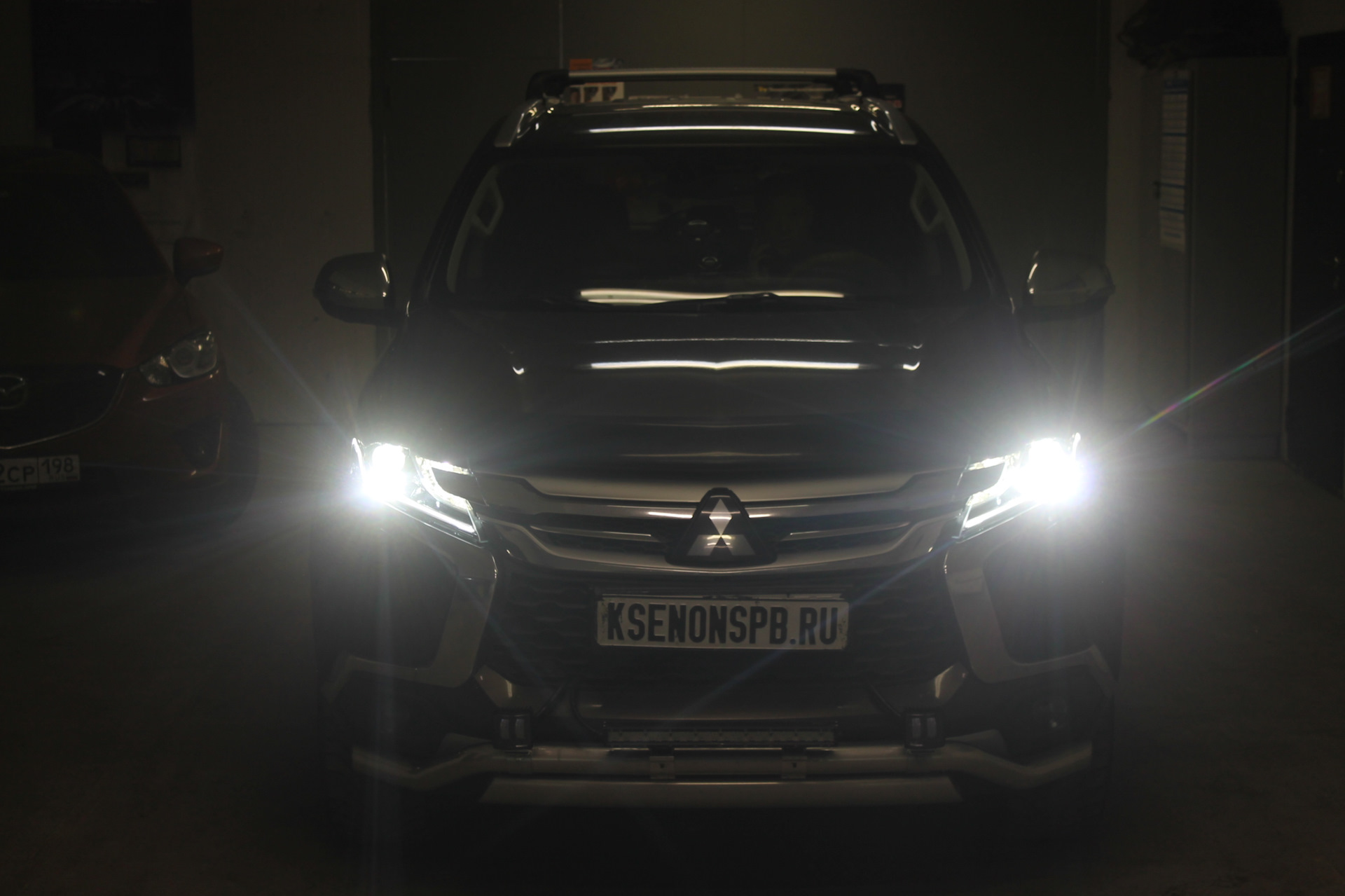

Сравнение яркости линз на глазок так сказать

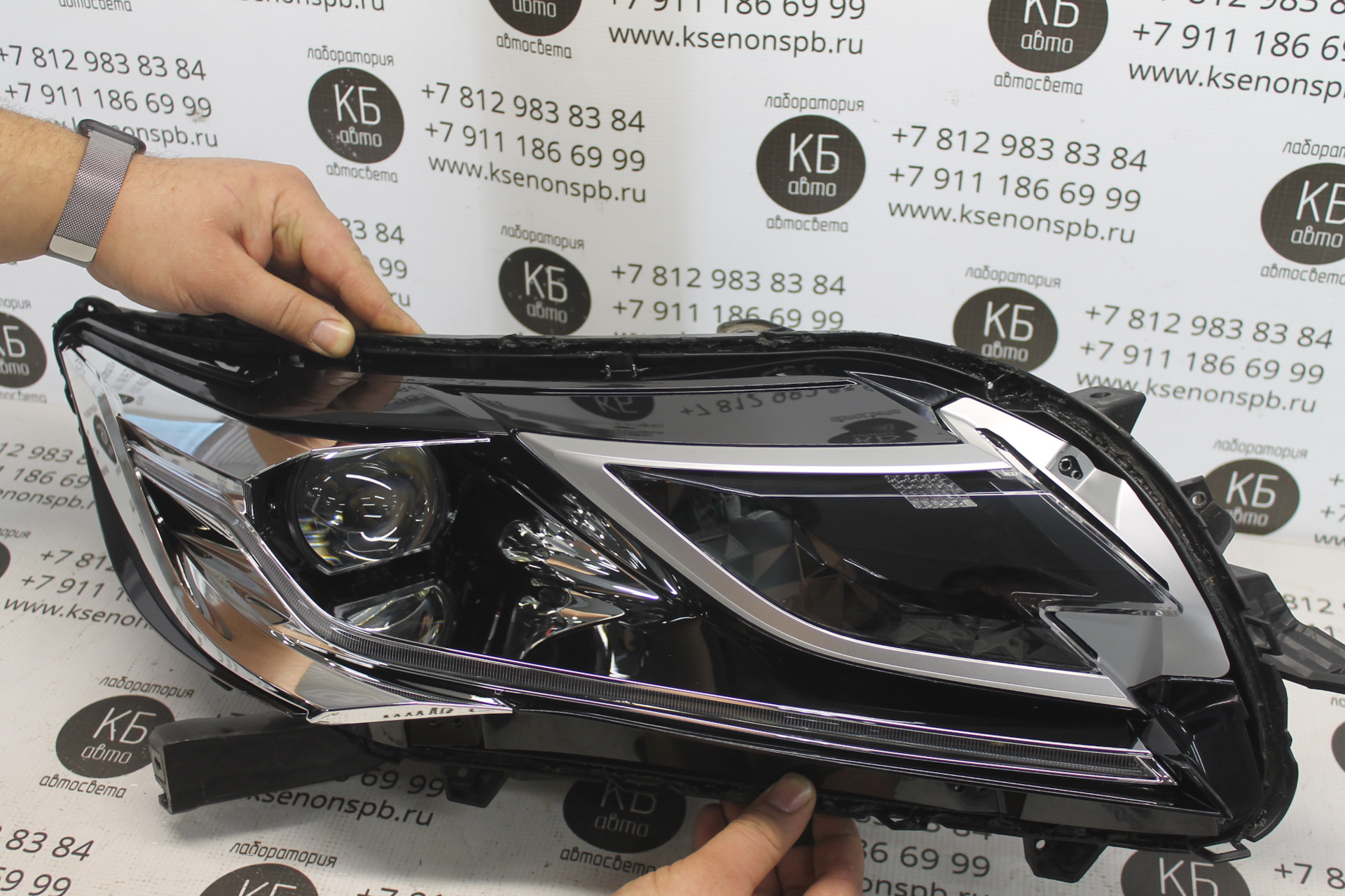

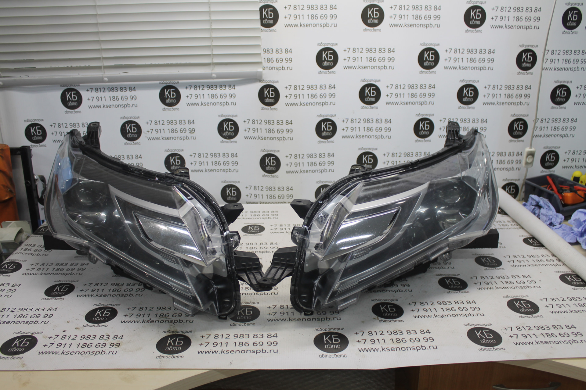

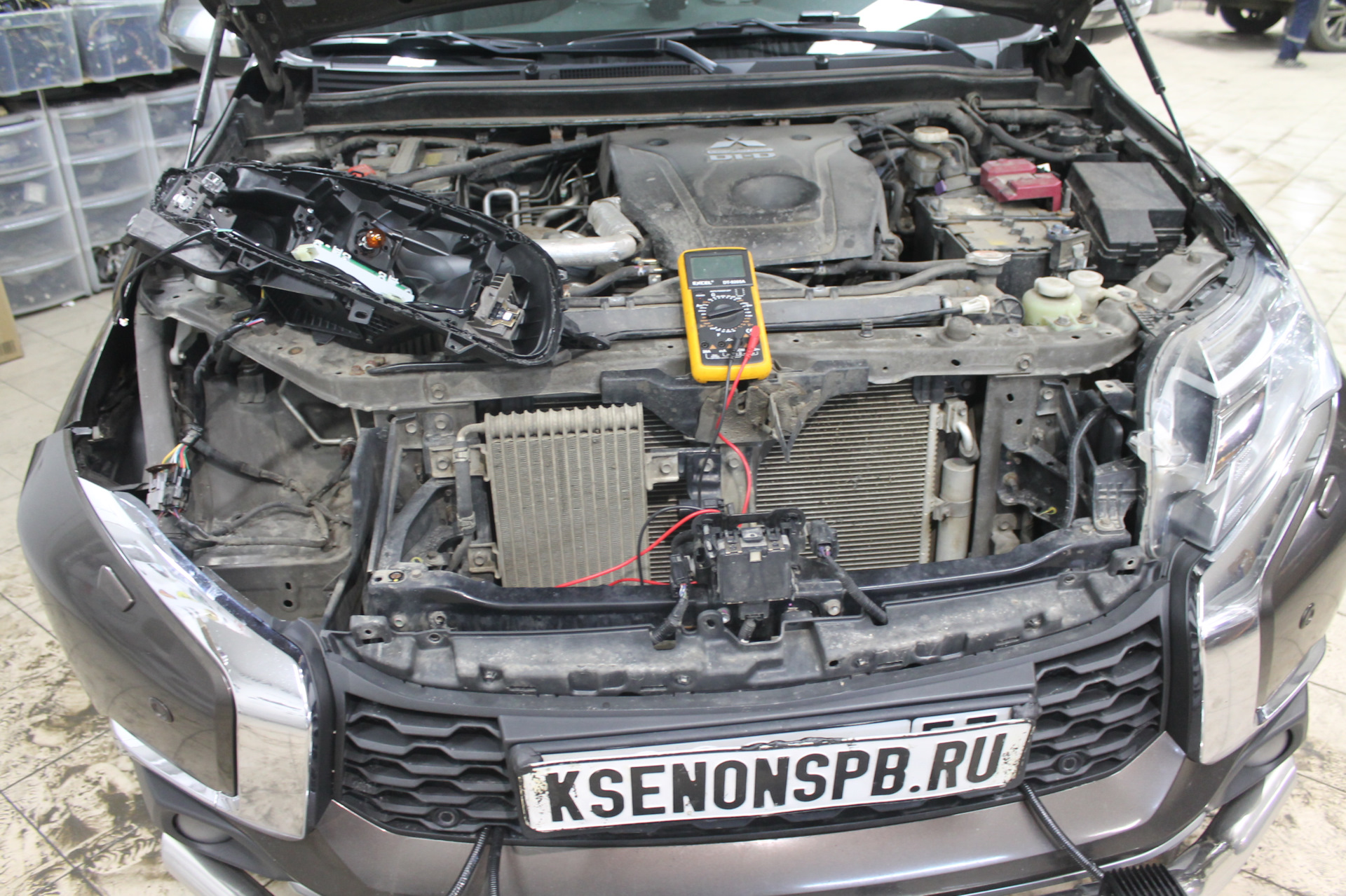

И так принимаем авто и начинаем работать .Снимаем фары

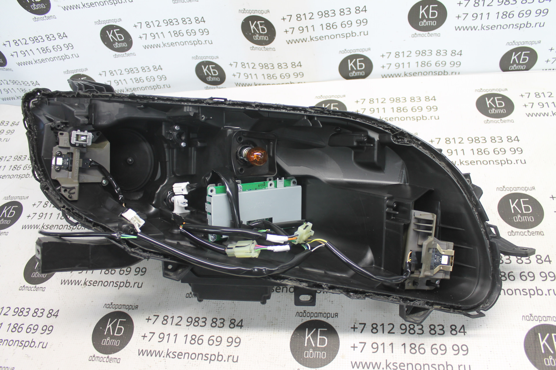

Разбираем фары автомобиля Mitsubishi Pajero Sport третьего поколения.

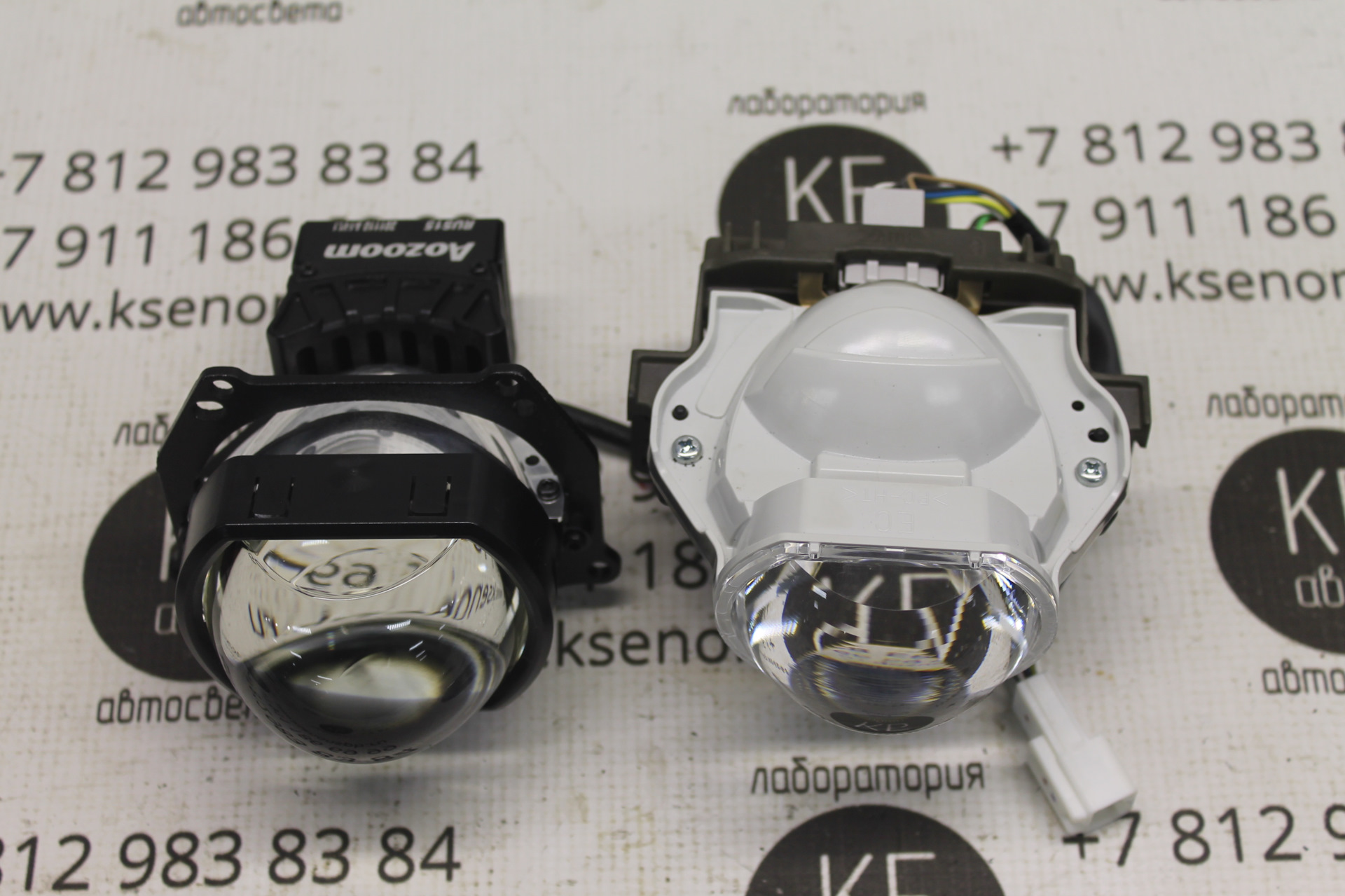

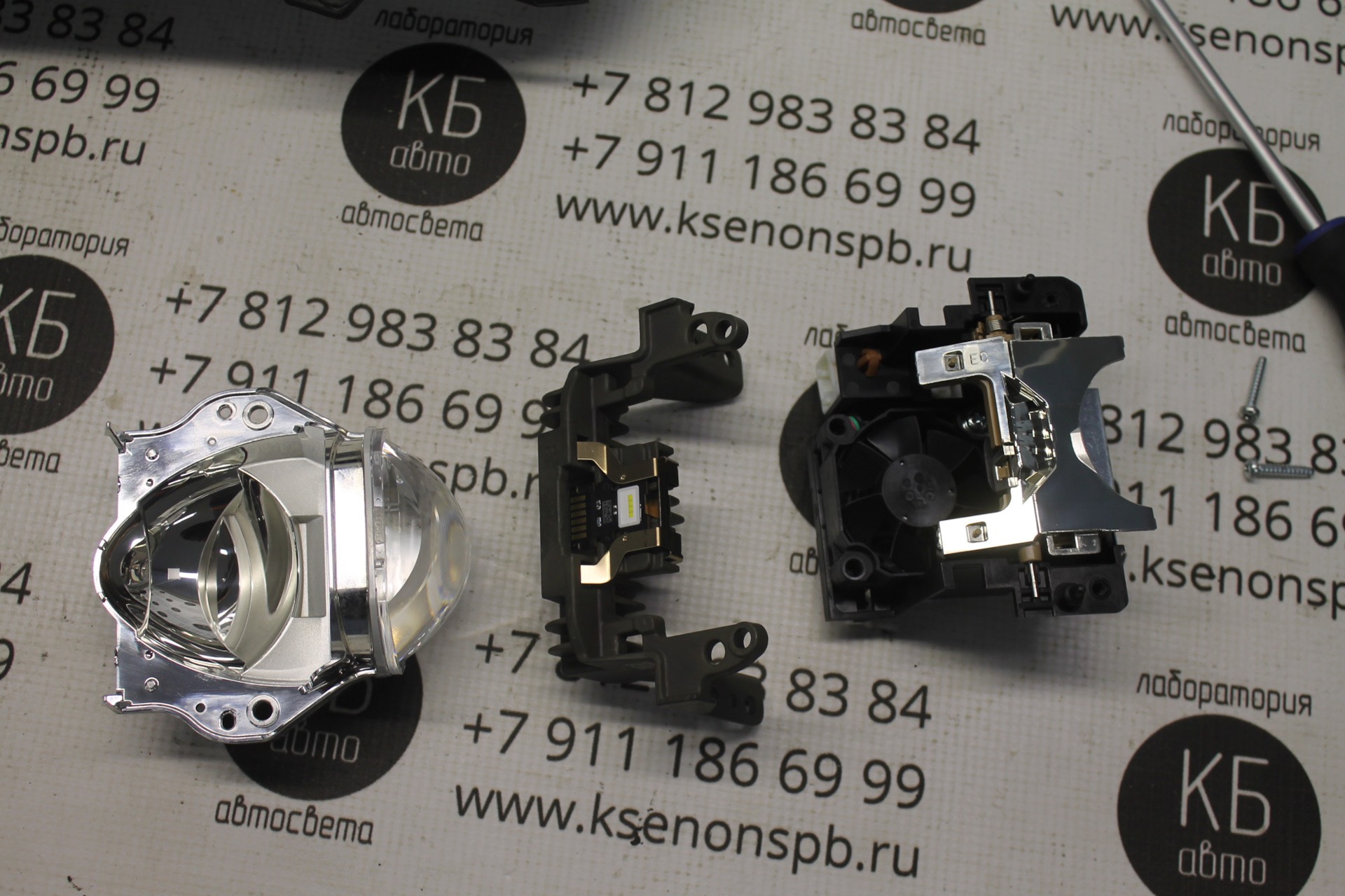

Линза в разборе
Так же видео

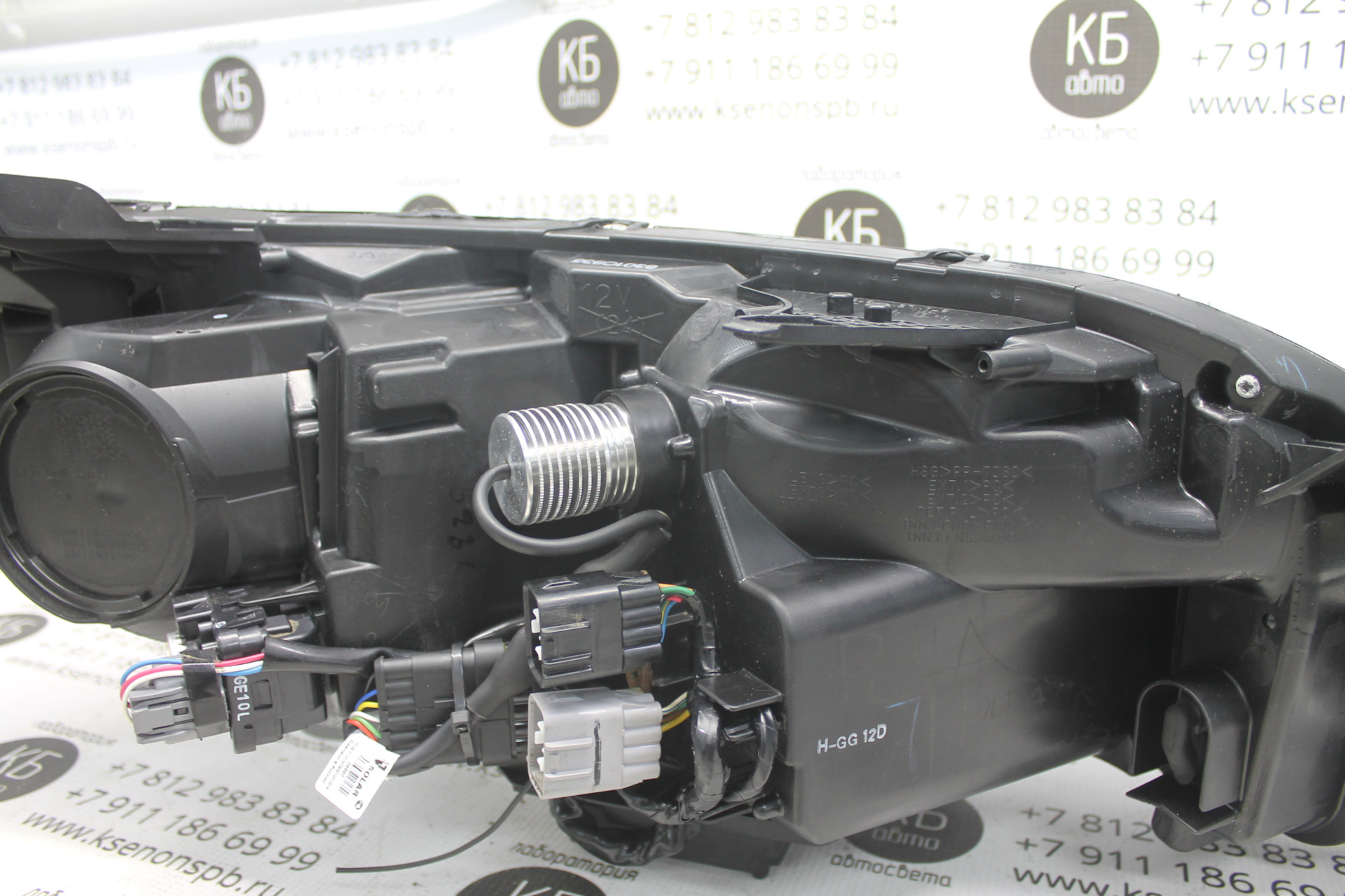

Проверяем на электрическую совместимость и ставим в одну фару новую светодиодную линзу Aozoom a7pro а в другой оставляем всё по штату.

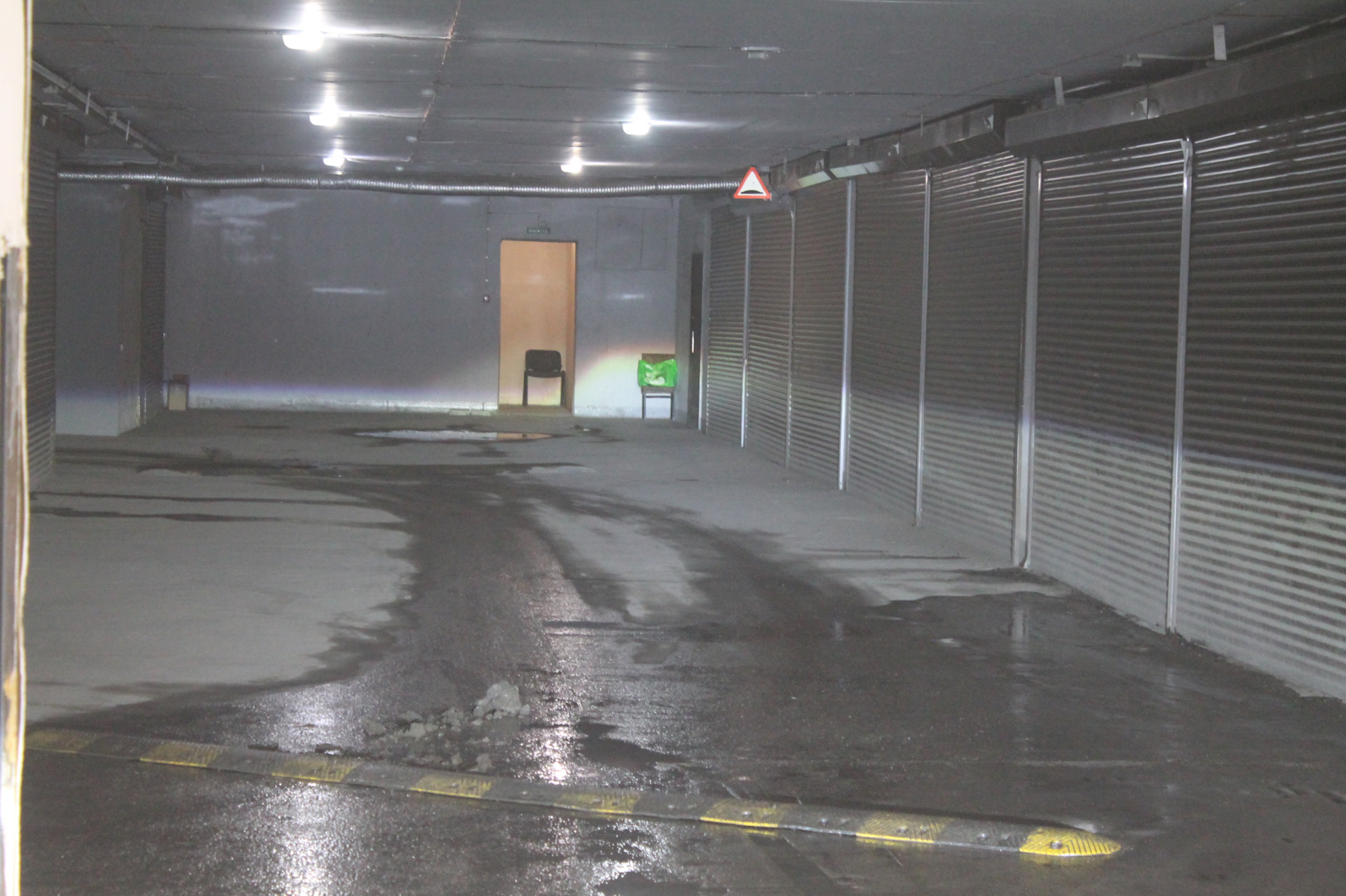

Ниже в общем видео еще пару замеров с приборами
Ниже видим разницу между левой и правой фарой и в коридоре и на стене

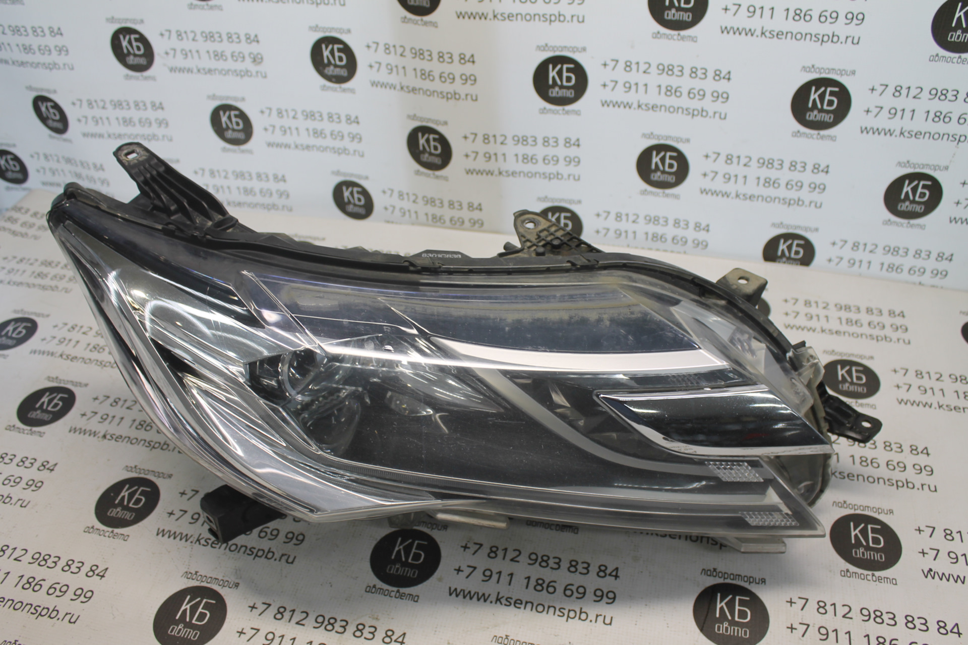

Вообщем всё проверили, убедились что ошибок нет — теперь проблема закрыть фару так как всё таки нештатные линзы реально больше.
Но немного смекалки и напильников с прямыми руками и фары закрыты
Так же ставим светодиодные лампы фирмы Light Label серии Solar Pro в секцию поворотника

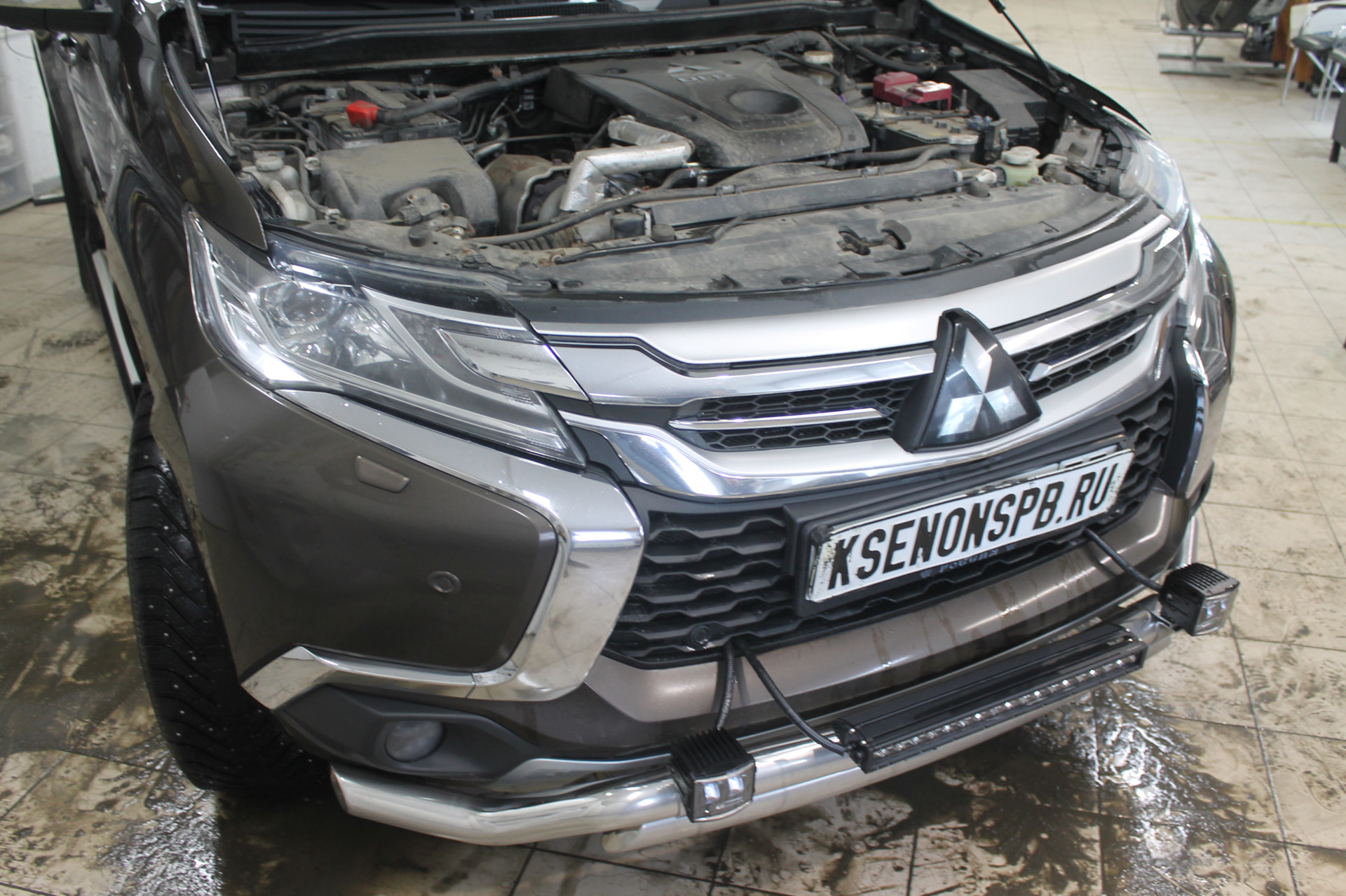

Полируем фары и бронируем их полиуретановой плёнкой

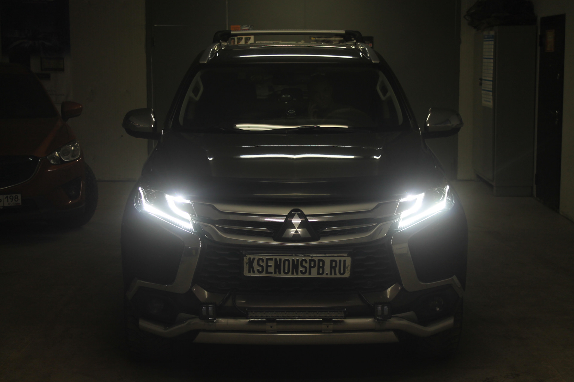

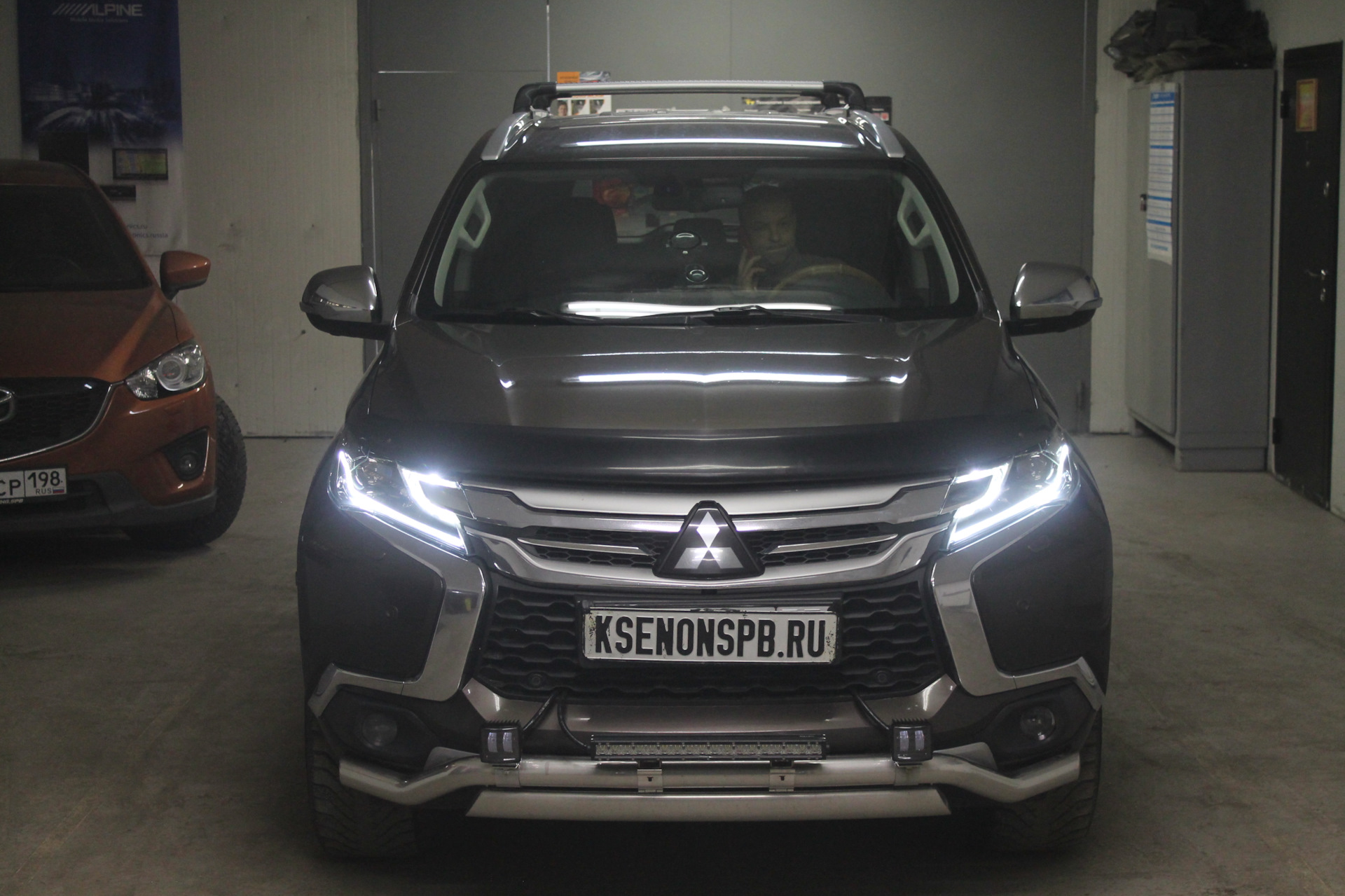

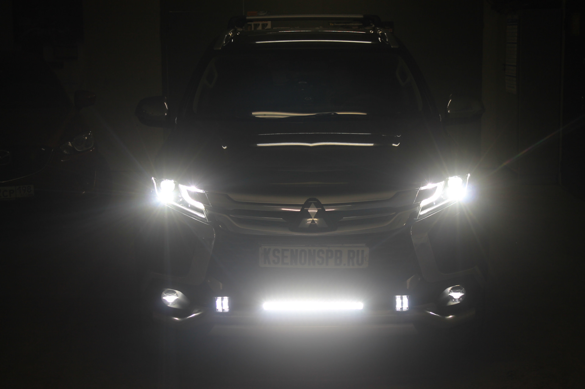

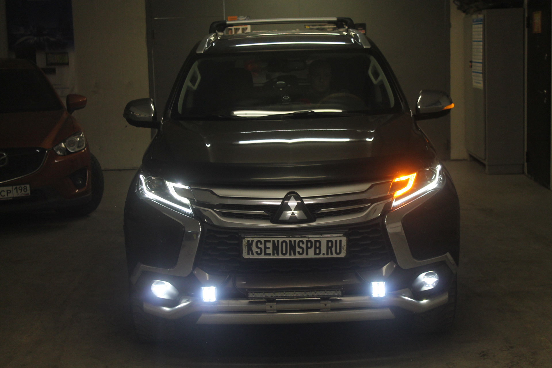

Ставим на авто и настраиваем.
Конечно фото
Конечно виде. Немного длинноватое -но хотелось показать максимум

Здравствуйте. Как эти линзы светят по сравнению с dragon 200?
Здравствуйте.я бы сказал на одном уровне.тут выбор пал из за размера и формы линз
