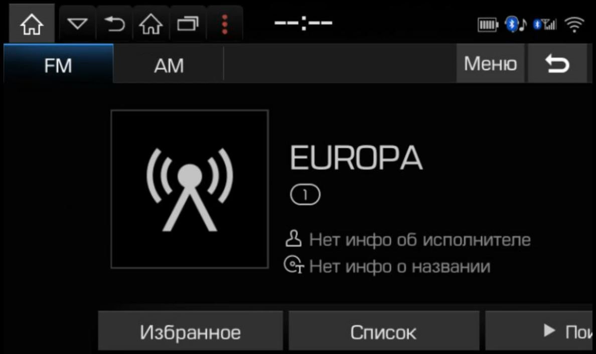

Всем здравствуйте!
Наша команда подготовила для Вас АБСОЛЮТНО БЕСПЛАТНОЕ решение для многочисленных магнитол (ШГУ) KIA и HYUNDAI LG LAN6xxxx и IAHxxxxxx
❗ Подсказки Яндекс Навигатора теперь работают совместно со штатным радио и нет необходимости переводить магнитолу в режим МЕДИА ❗

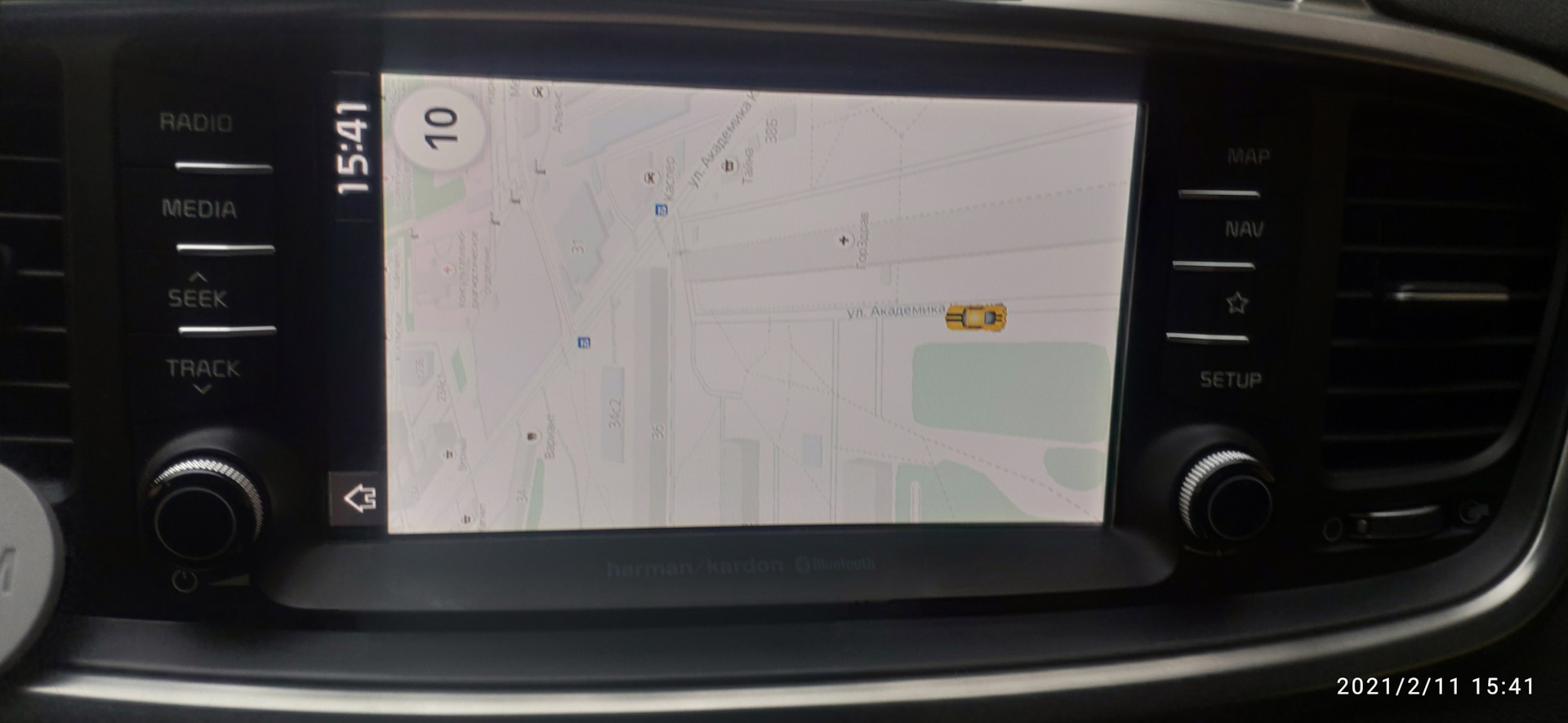

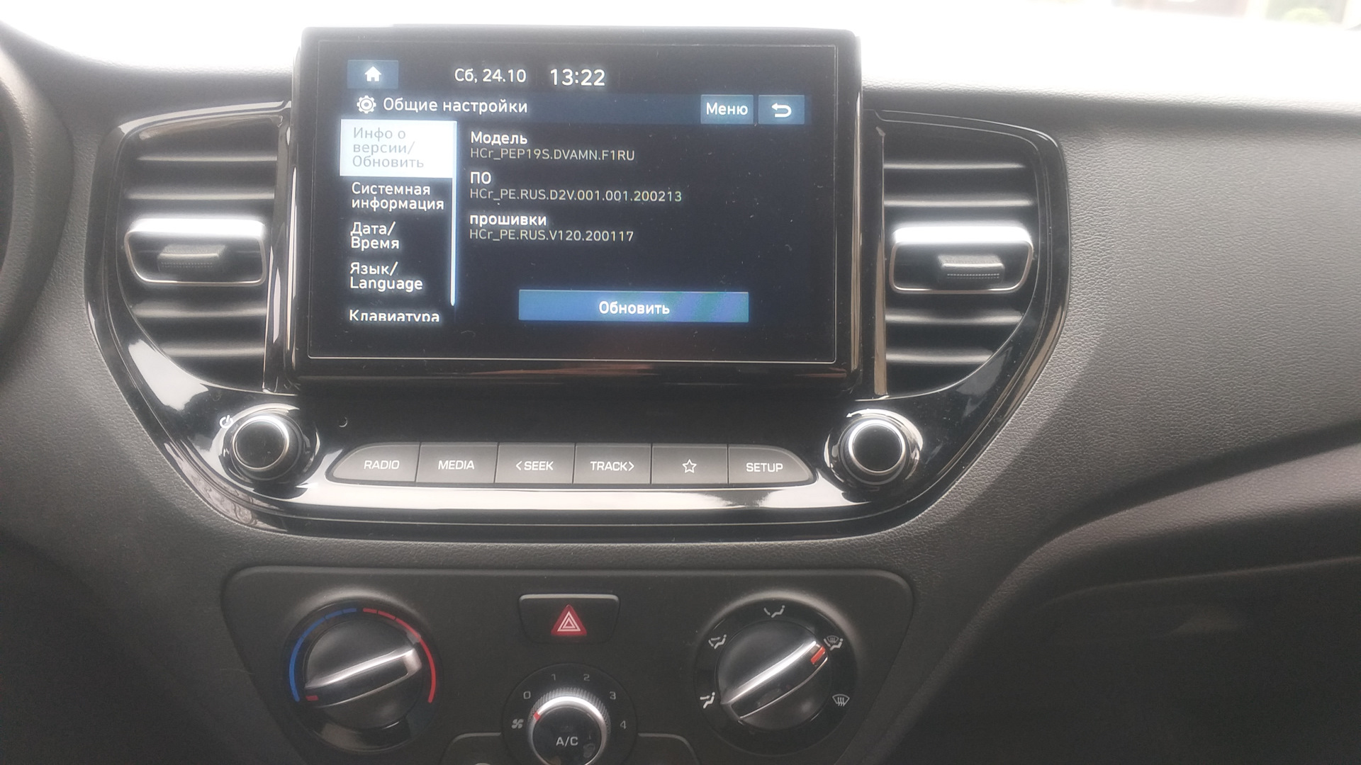

Здравствуйте! Подскажите на Tucson 2018г. встанет ЯН?
На скриншоте магнитола от солярис…
Прошу прощения не ту фотку отправил)
Ждём правильную)
Вот правильный скрин!

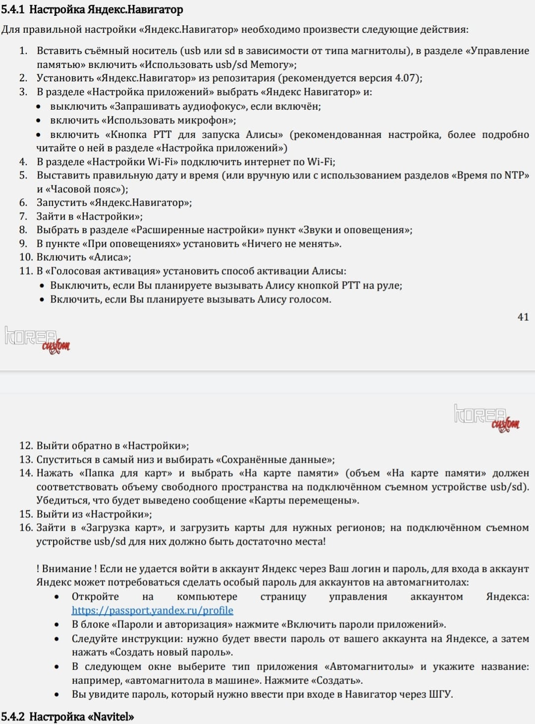

Подскажите пожалуйста, вот у меня ничего не было установлено. ЯН, easytouch установил, все работает, звук есть, но нифига не пойму 14 пункт! У меня не перемещаются на флешку карты, можно только на внутренний носитель, но у него объем всего 1,13 Gb.
что имеется ввиду: "Объем на "карте памяти" должен соответствовать объему свободного пространства на подключенном съемной устройстве." — через Partition надо сделать объем первого раздела флешки 1,13 Gb?
К сожалению, как выяснилось перенос на карты не работает…
Ясно. Значит просто нужно следить, чтобы ЯН не засрал память
Верно

Подскажите как скачать карты в ЯН? В шгу места не хватает, на sd-карту не перекидывает, вылезает ошибка.
Удалить Яндекс, зайти в настройки прошивки установить Галку использовать карту памяти . Установить Яндекс, зайти в настройки яндекса установить место хранения карт ( на вашу флешку ) . Скачать карты . А так все есть в инструкции, в самом конце, по пунктам

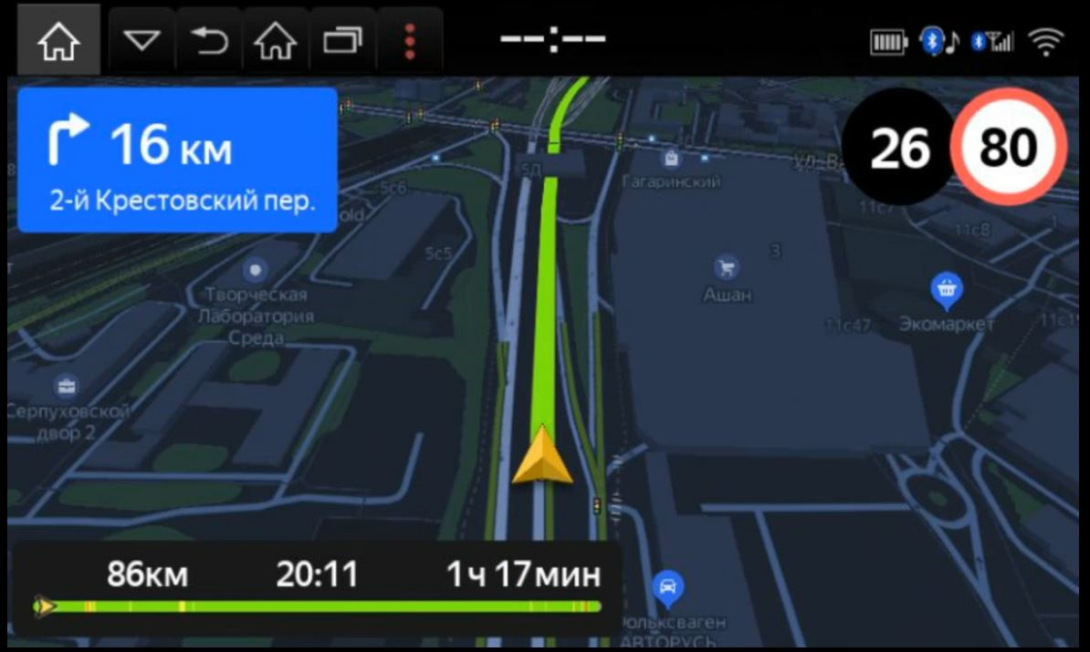

Добрый день! Поставил 3.85_KoreaCustom_mod_v.1, звук работает и с медия и с радио, но сама музыка смещается на задние динамики, а навигатор звучит из передних. Переключаешься на домашний экран, возвращается. Не знаете в чем может быть причина, как исправить?
На версии 3.95_koreacustom.ru такого не наблюдалось.
Спасибо.
В настройках звука в магнитоле, в разделе расширенные надо снять галку Приоритет навигации
Спасибо большое, помогло.

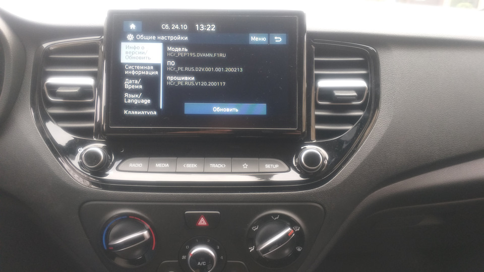

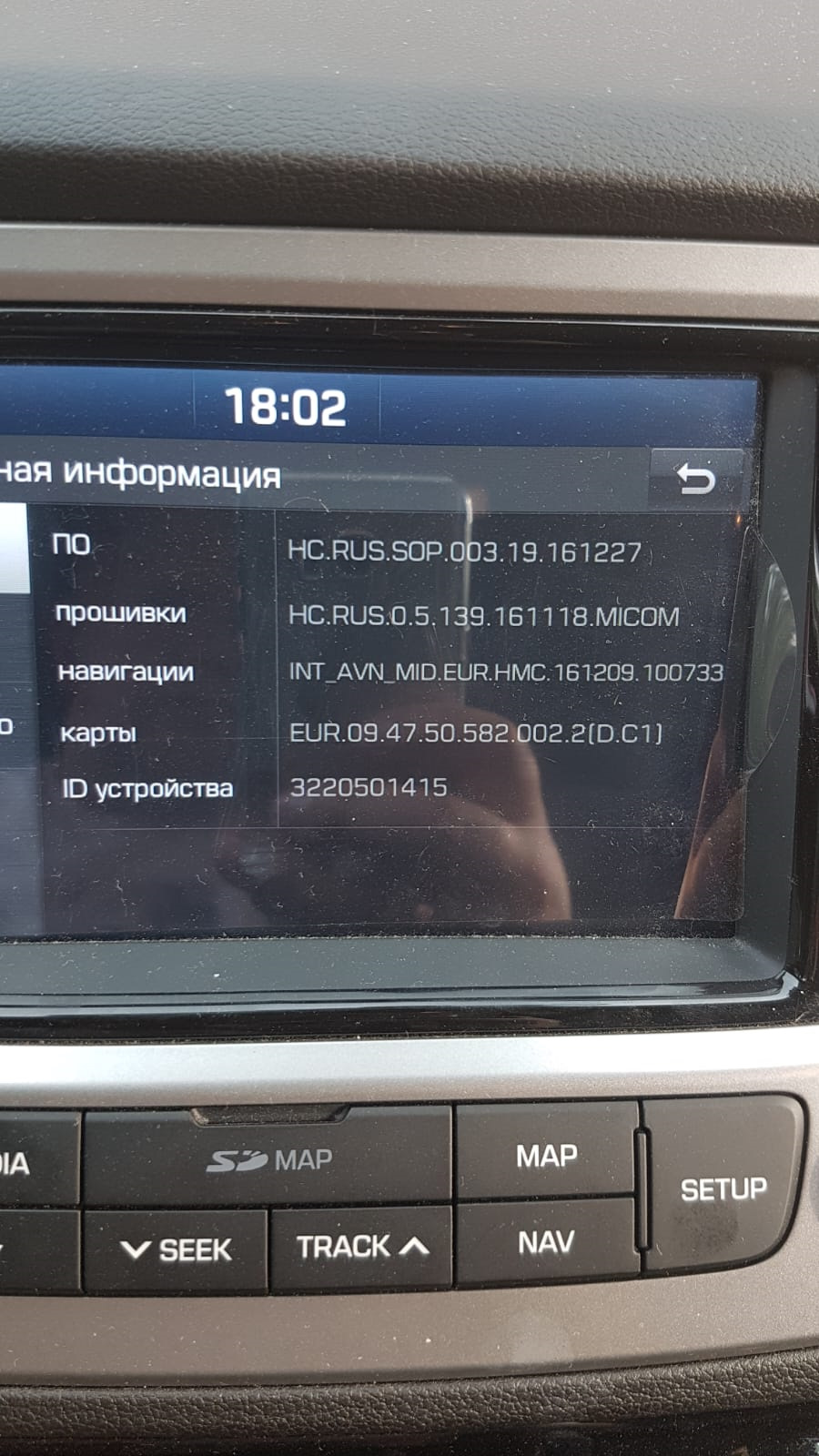

Здравствуйте. Подскажите, не много не понял, при установке на ШГУ появляется ЯРДЕКС НАВИГАТОР, даже если нет штатной навигации в ШГУ, машина Solaris 2019 г.в. комплектация Elegsns
Да, но в вашем случае только прошивка поможет

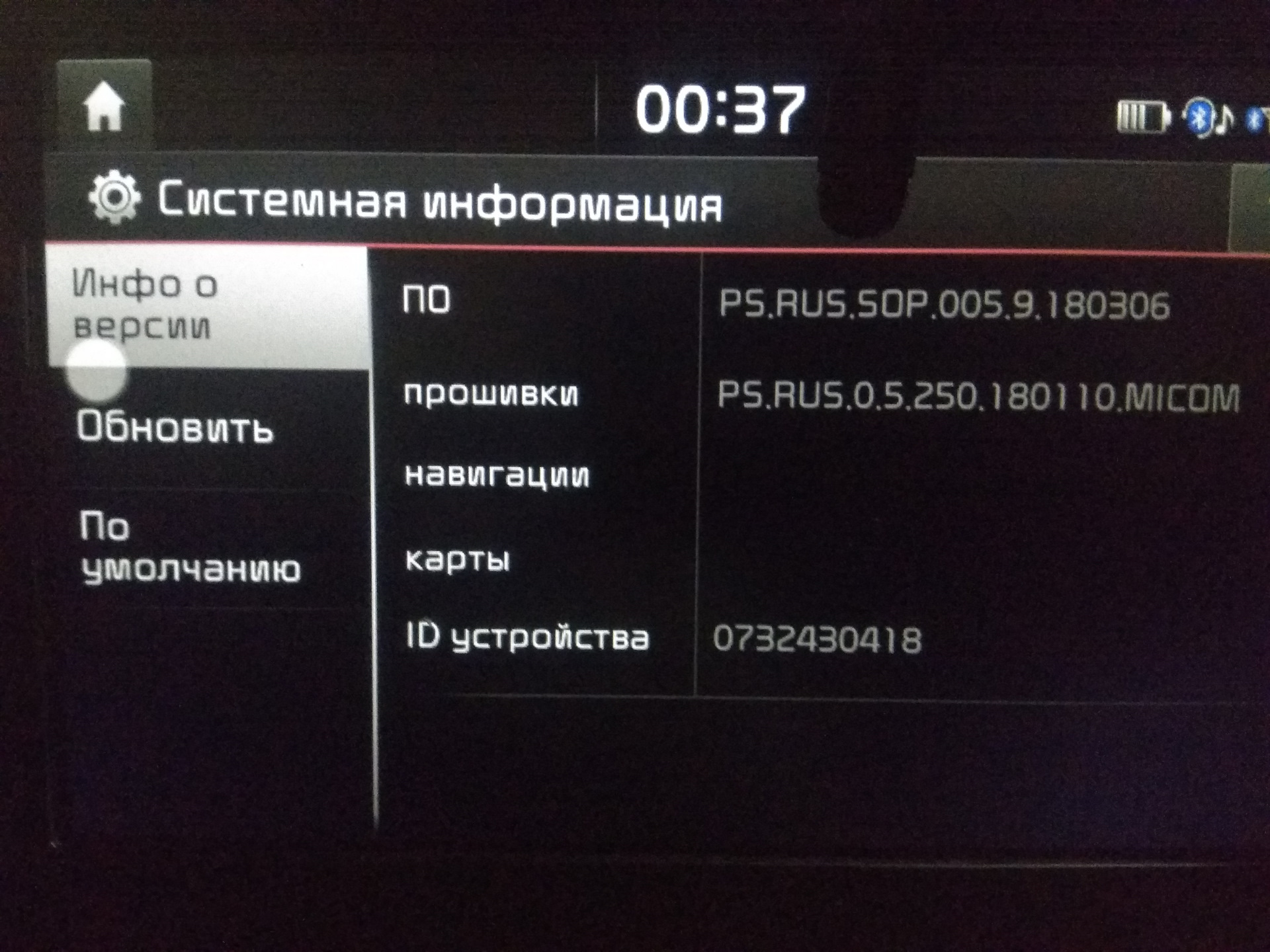

Здравствуйте, извините, я не понимаю, как отличить какая у меня магнитола, Киа Рио 19 год комплектация престиж с карплеем. Подойдёт мне эта прошивка ? И что вообще нужно, для того, чтобы работал навигатор ?
Добрый день,
Пришлите мне пожалуйста фото магнитолы, я точно вам смогу тогда сказать

Файл можно получить по ссылке:
KIA_HYUNDAI_NAV_INSTRUCTIONS.pdf
yadi.sk/i/MDsir0jrrlU_fQ
Это тоже уже достаточно старый мануал

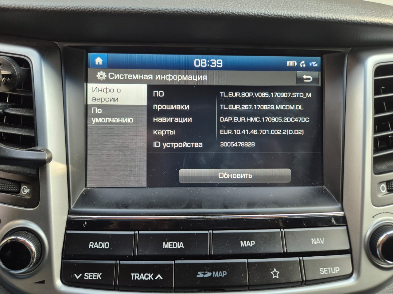

Я правильно понимаю на Tucson 2018г Яндекс навигатор работать будет только с кастомной прошивкой? Магнитола родная.
да, всё верно
А как это исправить?

На туксоне другая магнитола и вам подойдет только это решение
