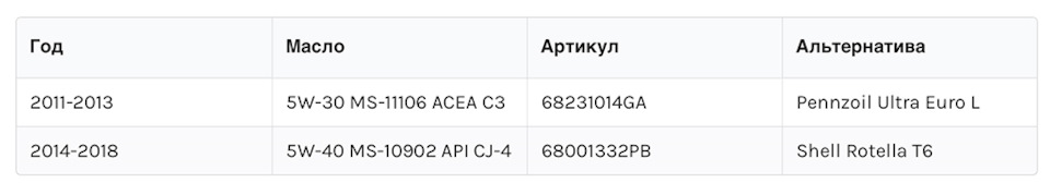

В Штатах состоялся переход на 5W-40, изменились и требования к маслу, в то время как для РФ осталось по-прежнему 5W-30.
Забейте приведённые артикулы в поиск и включите просмотр изображений.
68001332PB приведёт к Rotella, а 68231014GA и 68001334PB – к Pennzoil, по которому чётко видно, что вязкость действительно 5W-30 и это не опечатка в документации.

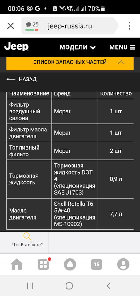

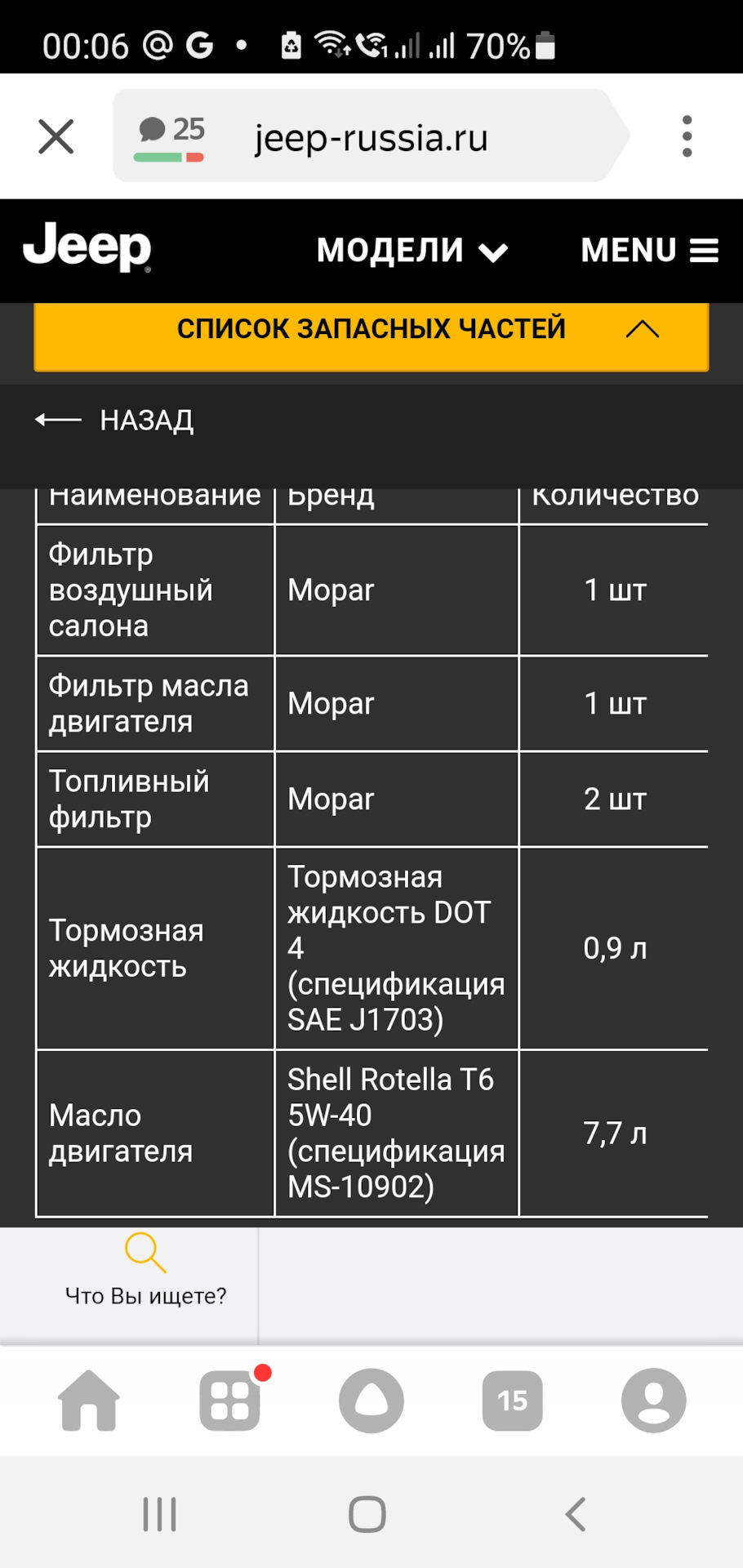

Рекомендация, которая сейчас висит на их сайте(выше принт-скрин) — банальная ошибка — в админке кто-то не досмотрел и скопировал требование для америки(сайты всех представительств тянут данные из одних баз).

Дирик Мопар Раша хорошо дружит с дириком Шелл Раша (финансово-денежные отношения у них), видимо друг под друга подгоняют документы.
Попытался пообщаться с зарубежной техподдержкой и расставить всё по местам, но там сидят неадекваты. Чего только стоит их совет посмотреть вязкость на крышке. Где они её там нашли? Там только UFI и момент затяжки.
Потом мне на мыло ответил какой-то их руководитель, мол, я очень рад вашему обращения, могу решить ваши вопросы если вы позвоните, отправите факс, напишете письмо или на мыло. Написал ему, что мы вообще-то и так общаемся через мыло. Задал свои вопросы и получил тишину. И так не один раз.
