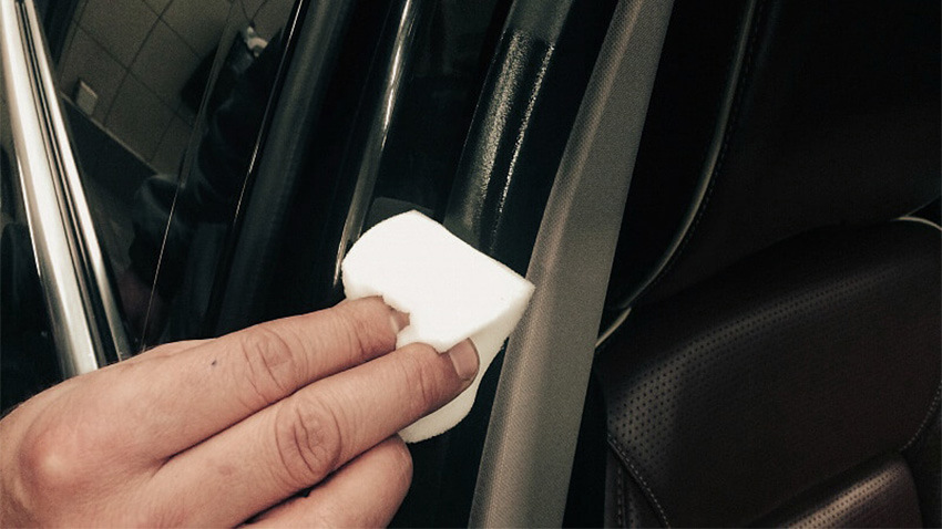

Для того, чтобы двери автомобиля не примерзали, уплотнители необходимо смазывать специальной углеводородной смесью, которая хорошо выдерживает низкую температуру. На российском рынке большой популярностью пользуется силиконовая смазка, которая отлично адаптирована для суровых российских зим. В случае, если данного продукта нет, можно воспользоваться техническим вазелином, однако, имейте ввиду, что продолжительность эффекта будет намного ниже.

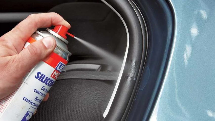

Один из самых удобных вариантов – это смазка с распылителем, жидкость из которой с легкостью проникает в самые маленькие щели. Данный распылитель производят известные мировые бренды — Liqui Moly, ХАДО, Forsters и другие.

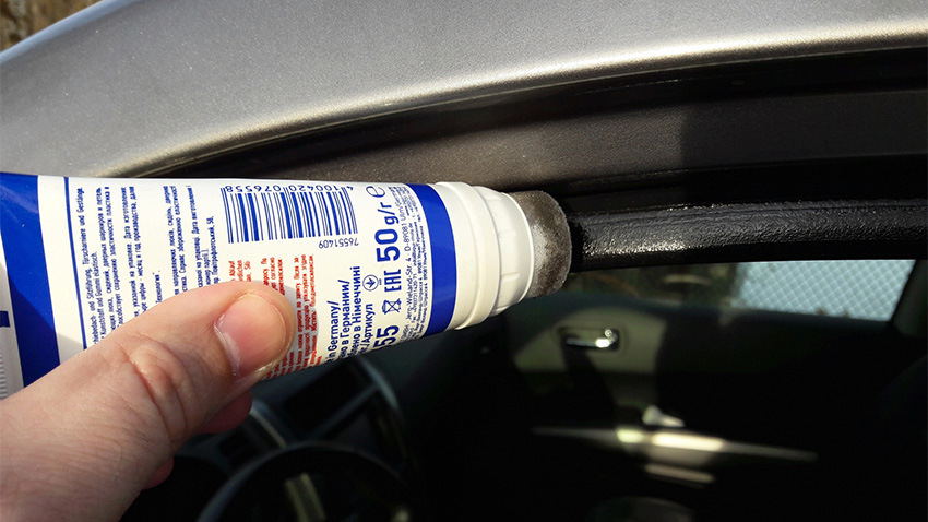

Также можно воспользоваться и пастообразным составом смазки, в частности ПМС-200 российского производства. Рабочий диапазон силиконовых смазок находится в пределах от -50 до +230 °С. Этот состав образует защитную пленку на поверхности и сохраняет свои свойства на протяжении 2-3 недель. Наносить ее очень просто, однако, перед нанесением необходимо насухо вытереть резинки, чтобы избежать образования конденсата.
