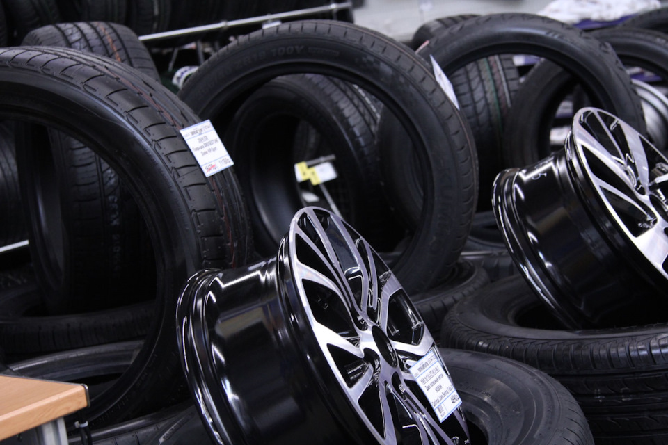

— Установка колес большего ДИАМЕТРА — строгое соблюдение предусмотренной размерности заводом-изготовителем по установке колес на автомобиль, ознакомиться с полным списком ДОПУСТИМЫХ размеров можно в эксплуатационной книжке, а так же ОТТС автомобиля.

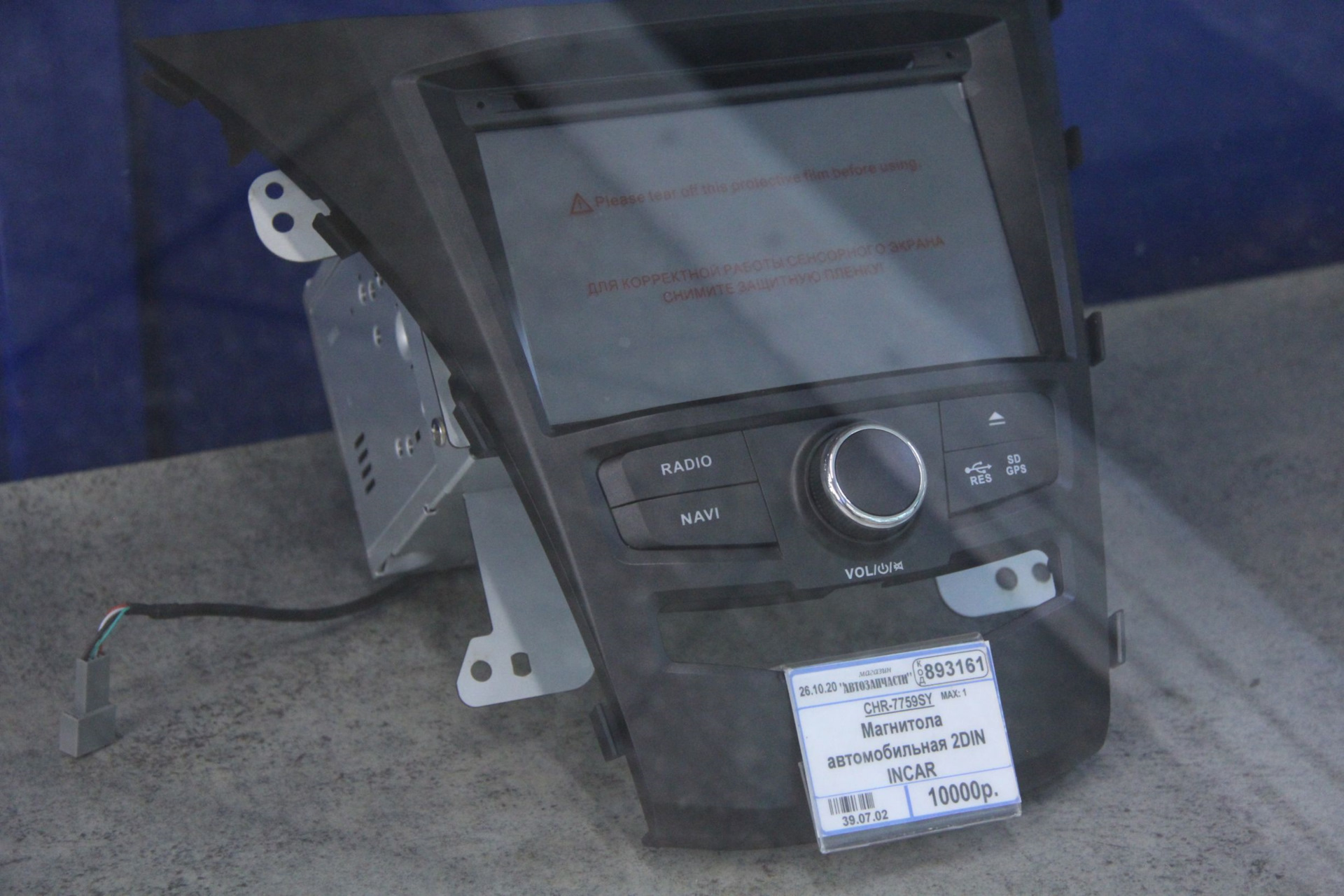

— Установка нестандартной автомагнитолы — сложно представить ситуацию, когда выпишут 12.5.1 за автомагнитолу, главное условие — установка подходящей системы на конкретную модель, кроме того, в ОТТС прописано возможность установки мультимедийных систем;

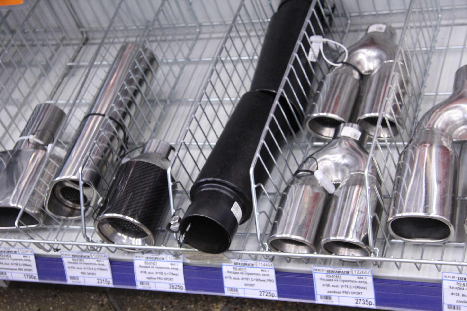

— Установка элементов стайлинга автомобиля, например, насадки на выхлопные трубы, оплетка на рулевое колесо, и так далее — не требует получения СККТС;

Интересно а магнитола та им чем помешала
Отвлекает наверно и мешает обзору 😆

А что по поводу выхлопа, есть инфа? Вопрос, что он раздвоенный просто (не из серии звук на всю улицу).

Раздвоенный выхлоп это изменение конструкции автомобиля.

Выхлоп крайне сложно будет узаконить, процедура сложна.

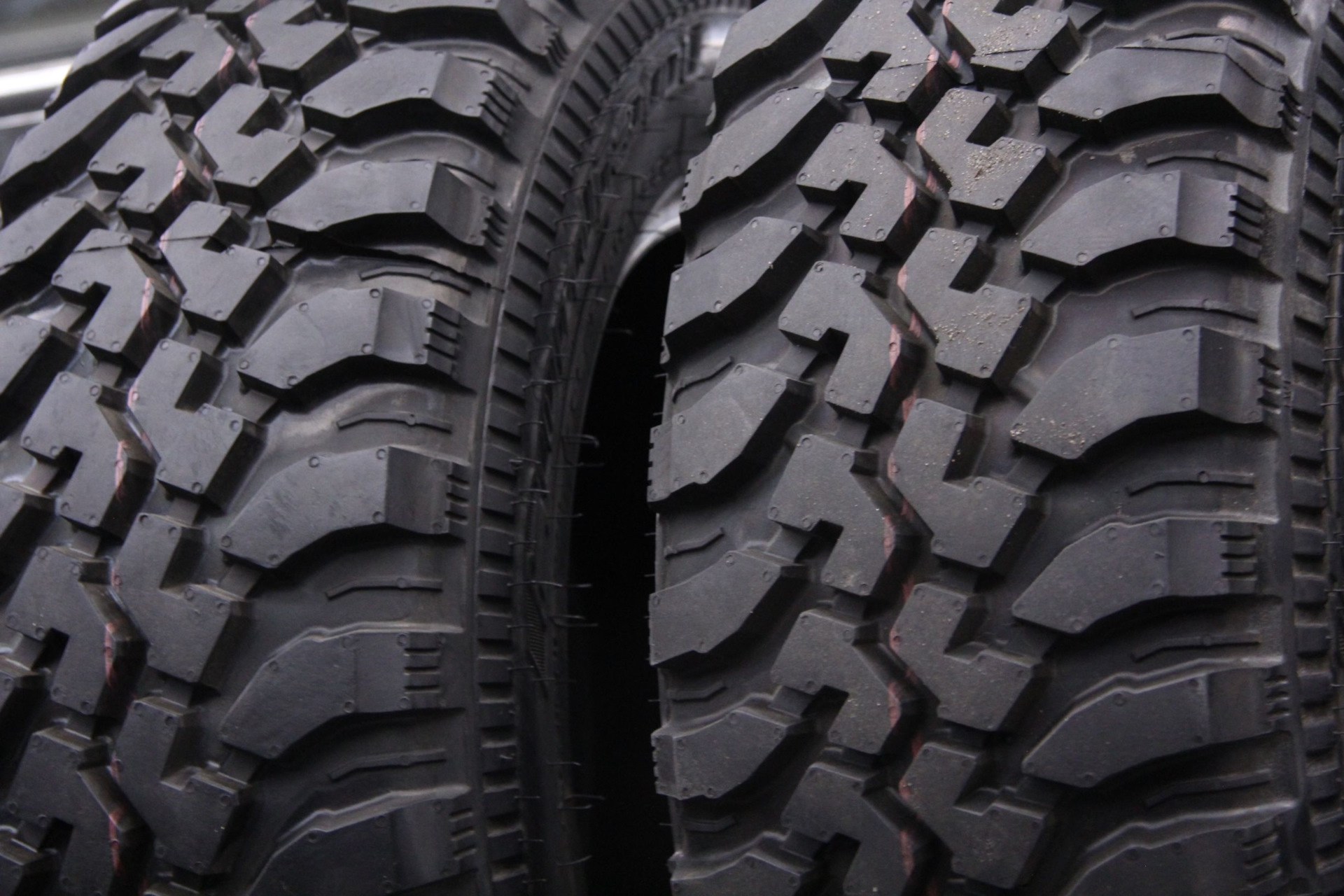

В конце не раскрыта тема про грязевую резину. Если она размера соответствующего ОТТС, то в чем проблема?
И ранее натягивали за несоответствие размерности. Владельцы девяток, десяток должны помнить.
Тут видимо неправильно сформулировали, не грязевая, а именно размер который соответствует данному авто. Т. е. можно приору с 17 дисками смело писать.
