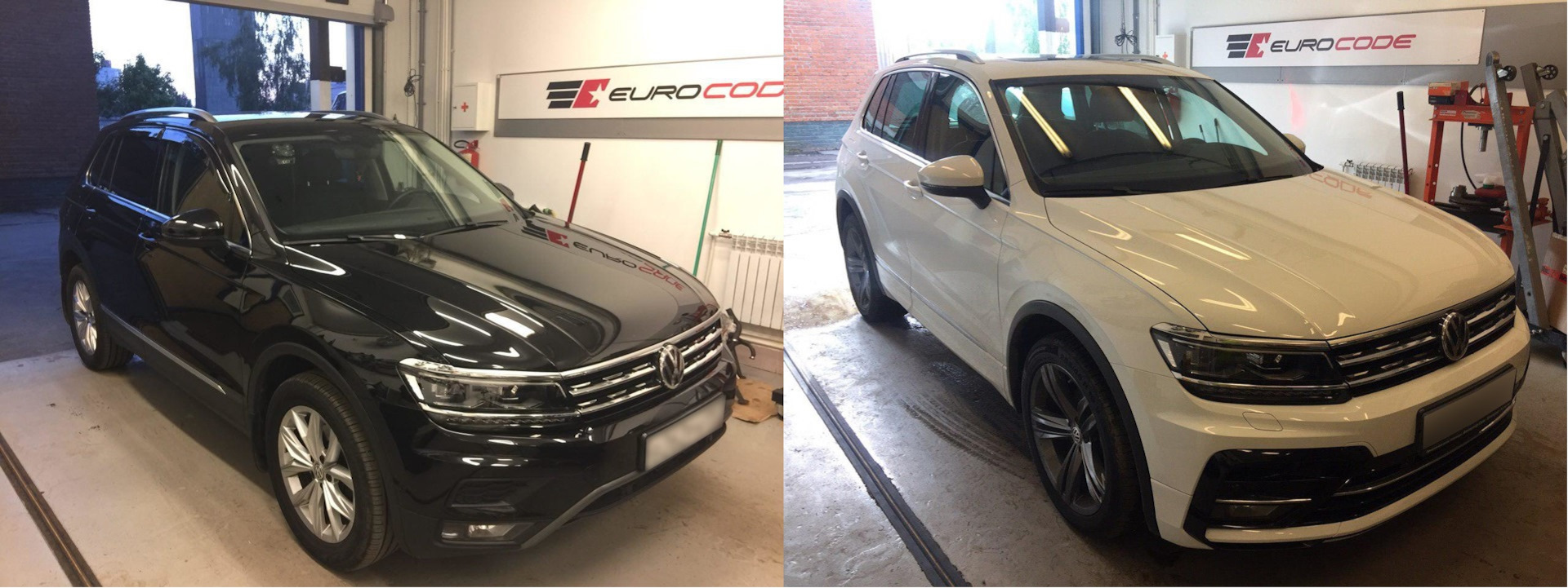

Жили были Ваня и Коля, которые оба купили новенькие Тигуаны 2.0TSI CZPA на 180 л.с (раз уж выше использовали этот пример). Только Ваня взял в самой топовой комплектации: с музыкой, панорамой на больших 19-х колесах и т.д., а Коля минимально доступную с этим мотором.
Так как машины пришли на таможню одной партией из различных комплектаций, в 10 машин весом 18.1 тонны, то и в СТС как у Коли, так и Ивана вписана одна и та же цифра – 1810 кг.
Вот только в реальности Колина машина весит 1750 кг, а Ванина 1840 кг, за счет тех самых перечисленных опций. Всего 90кг, скажете вы, это доли секунды – не почувствуешь.

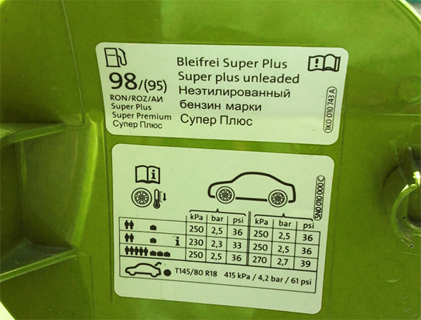

Коля с покупки заливает бензин с октановым числом 100. Ваня не видит в этом смысла, так как на лючке бензобака написано min. RON 95, тем более, его любимая заправка находится прям перед домом, а там нету 100-го.

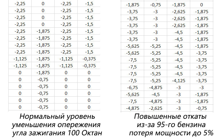

Как мы видим уже на этом этапе начинается достаточно большая разница в динамике автомобилей, и если 0-100 км/ч у них разница менее секунды, то в дисциплине 0-200 км/ч, за счет комплектации, веса, бензина уже может достигать более 2-х секунд.
Давайте посчитаем вместе у Коли вес авто 1750 кг, мощность на 100-м бензине даже чуть выше заявленной – порядка 255 л.с. Итого: 145.7 л.с. на тонну веса + колеса меньшего веса, высоты и ширины. У Вани же за счет жирной комплектации вес 1840 кг, а благодаря 95 бензину машина не добирает 20 сил – 230 л.с. Итого: 125 л.с на тонну. Разница более 16% в энерговооруженности!
