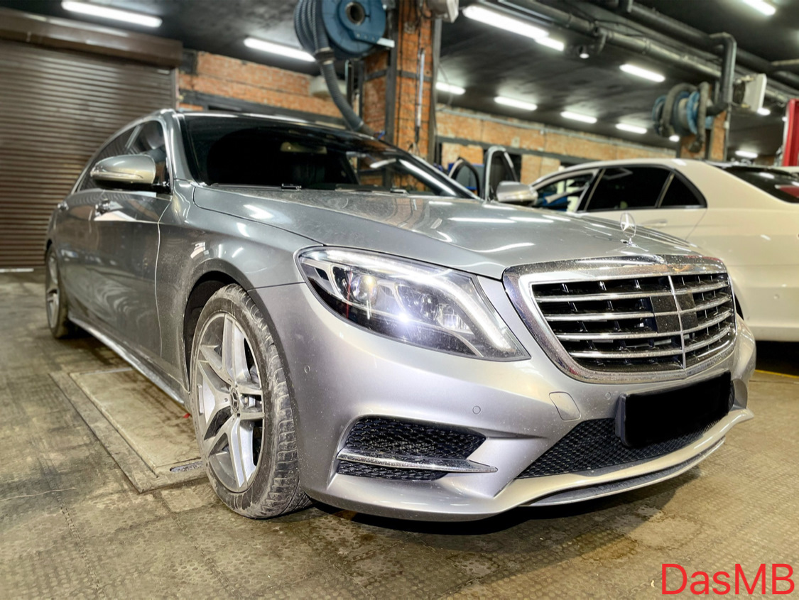

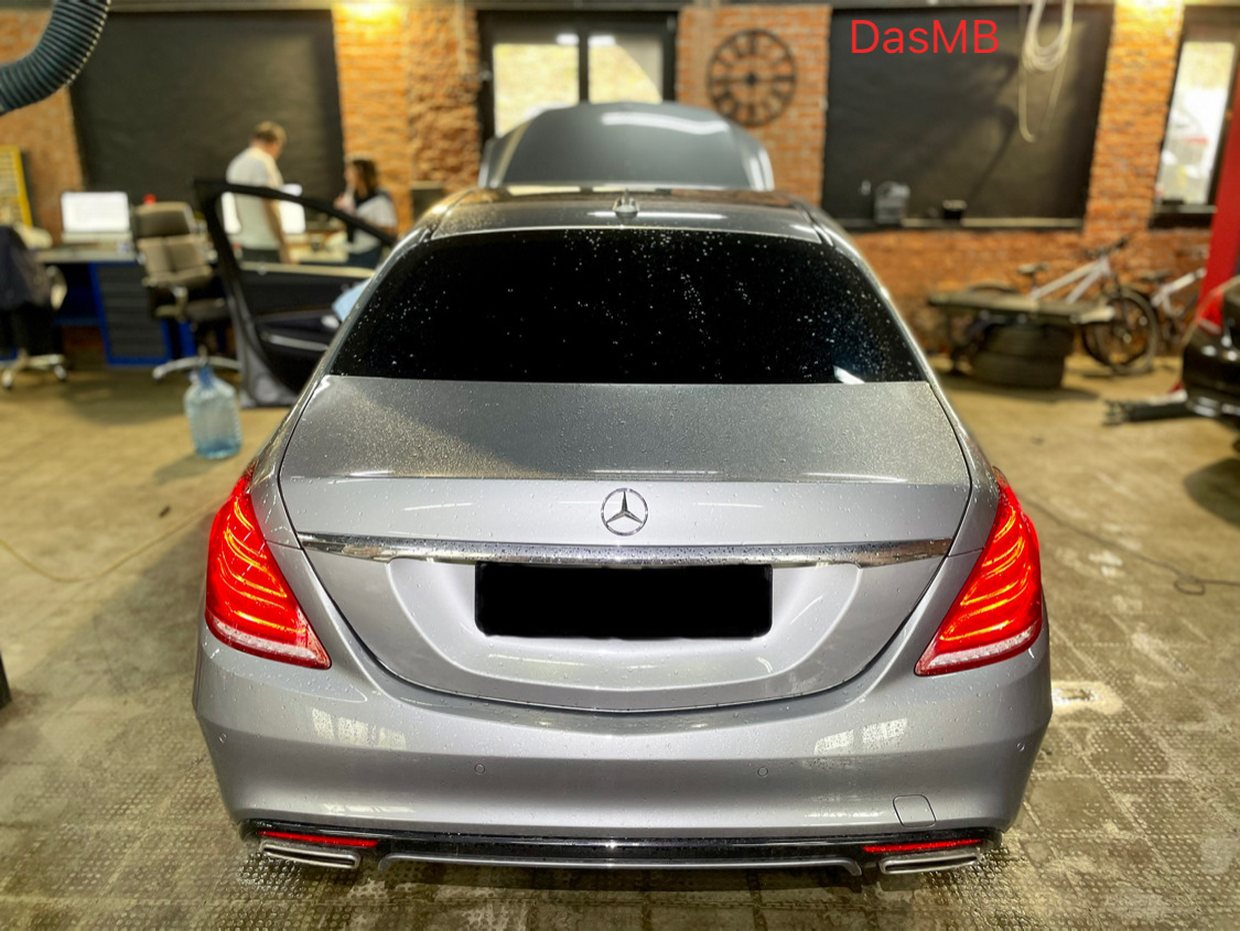

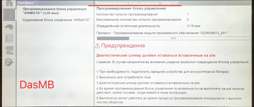

Автомобили… Это то, что объединяет нас в данном сообществе. В большинстве автомобилей уже давным-давно нет чистой механики, такой как дроссельная заслонка на тросах, ручные стеклоподъемники, ручные АКПП и тд. Наши автомобили – крайне сложные гаджеты, в которых так же есть ПО, причем в автомобиле объединена сотня гаджетов и у каждого свое ПО, допустим у мотора, коробки, стеклоподъемников, климата, пневпоподвески – у каждого узла свое ПО, которое зачастую работает далеко не идеально, после чего производителю приходится выпускать новое… В этот раз к нам приехал владелец Mercedes-Benz S-Klasse W222

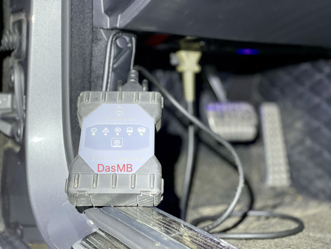

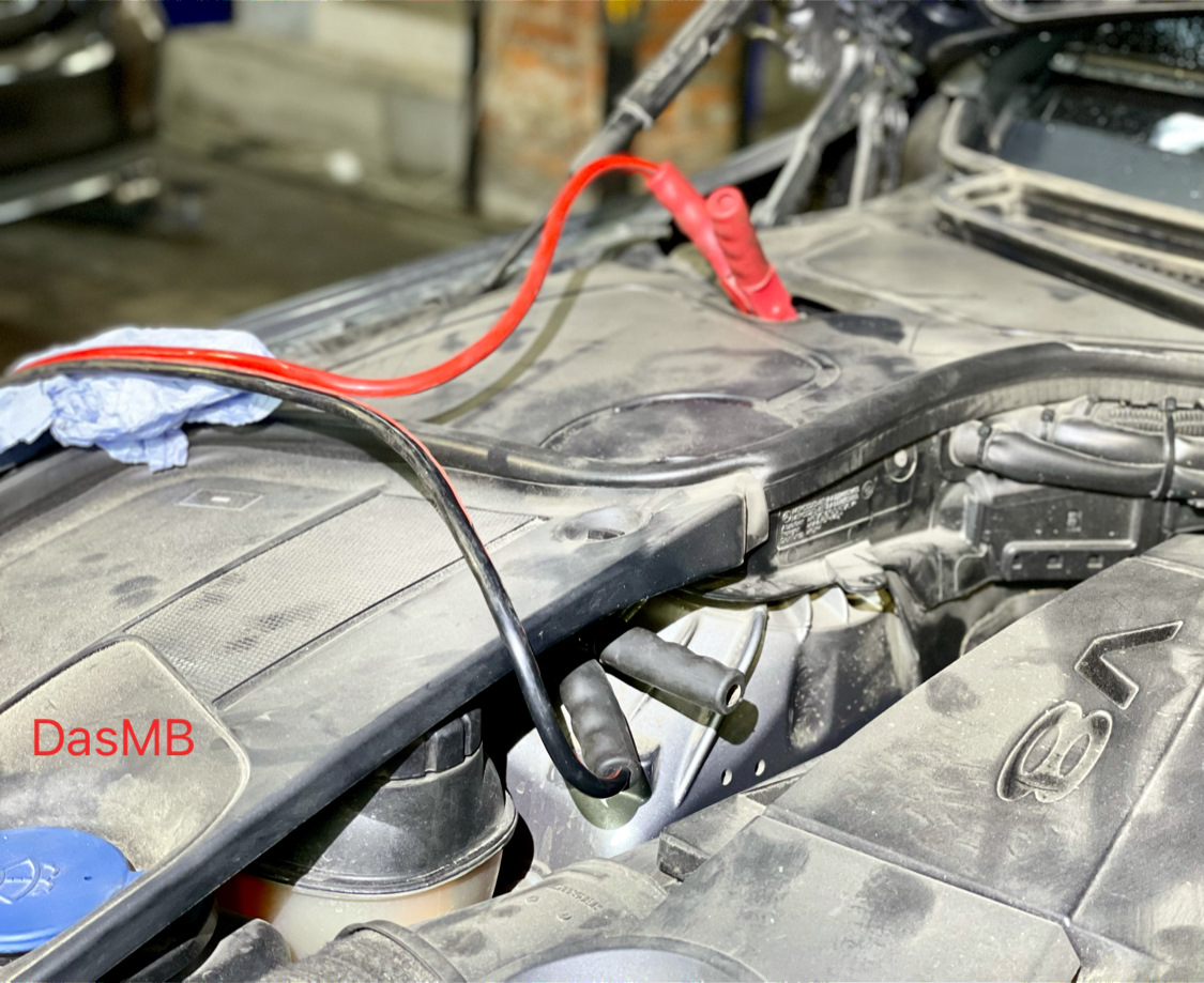

В данном автомобиле установлено порядка 80 блоков, у каждого блока есть свои мозги и свое ПО, что бы исключить возможность просадки аккумулятора, обязательно подключаем автомобиль к зарядной станции

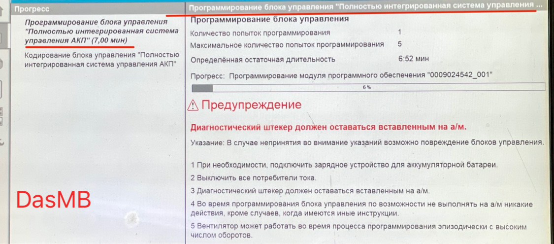

Далее мы подключаем оригинальное диагностическое оборудование

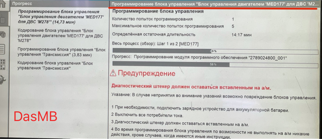

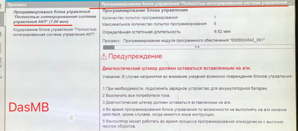

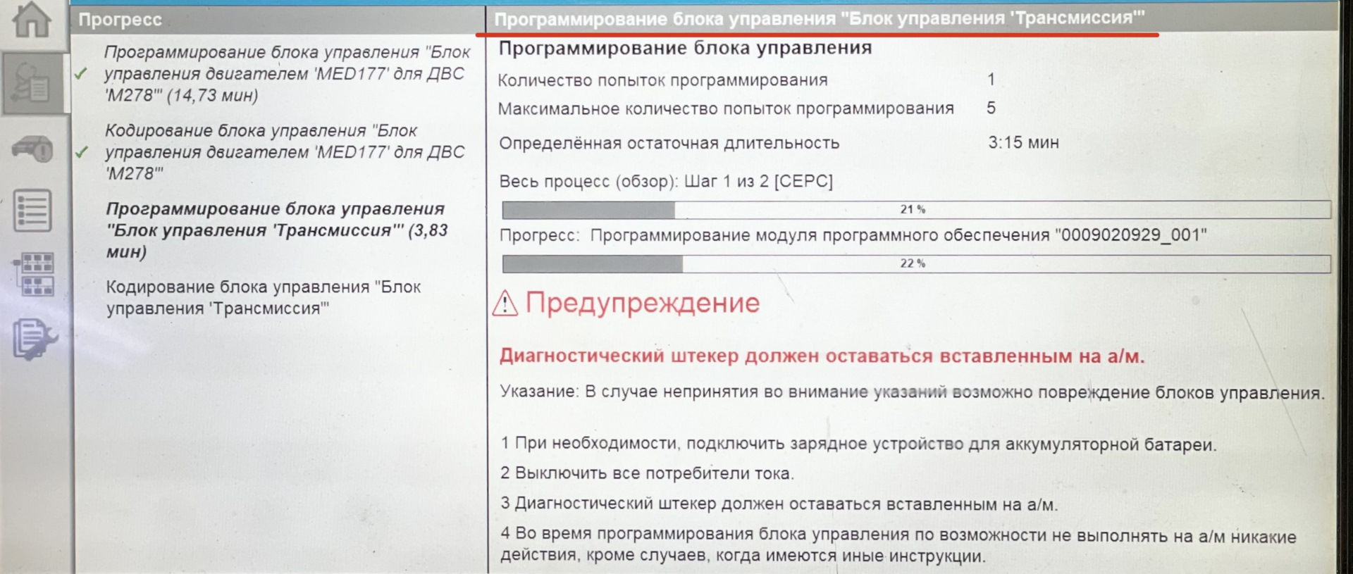

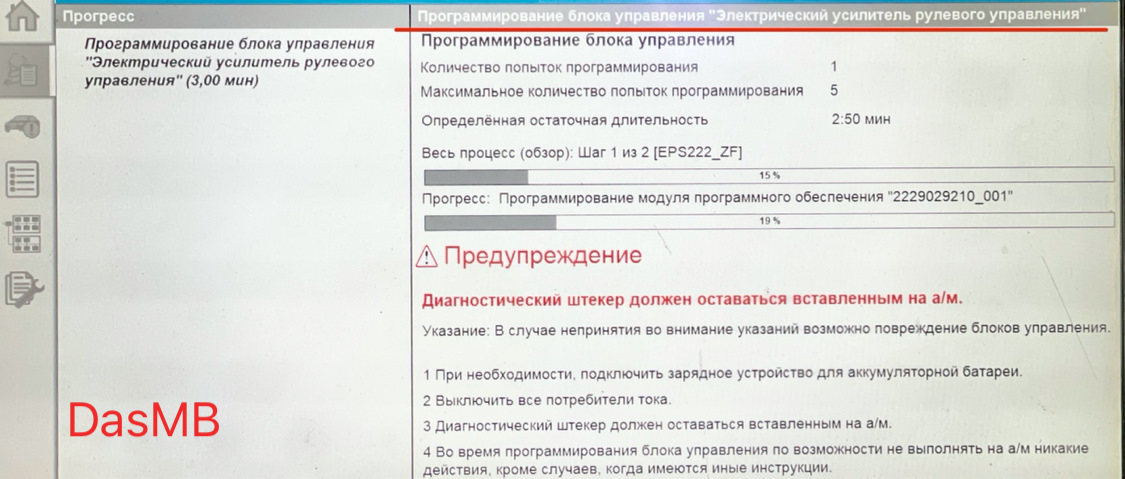

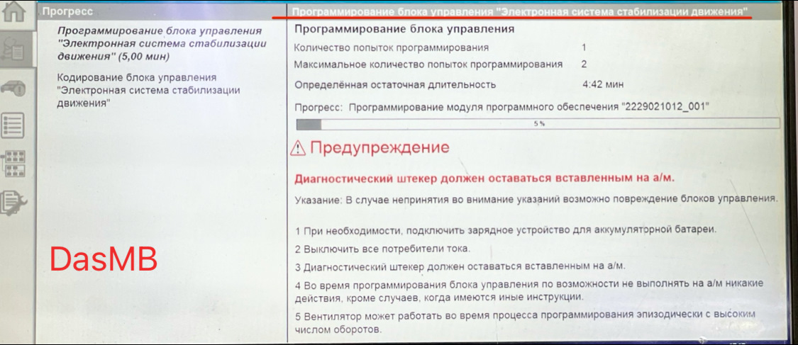

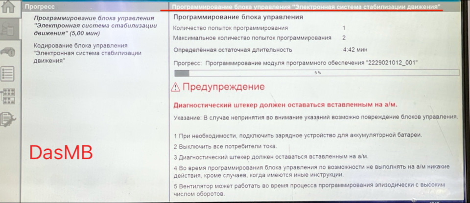

И только после этого, мы можем приступить к обновлению ПО. Обновлять ПО во всех блоках – лишено всякого смысла, скорее всего это никак не скажется на автомобиле, но при этом скажется на вашем кошельке, поэтому обновлять необходимо только самые основные узлы, такие как:
ДВС. Самый сложный и дорогостоящий агрегат в автомобиле, любые отклонения в работе которого, скажутся неблаготворно как на ощущениях от езды, так и на бюджете владельца
Трансмиссия. Это относительно новый блок, который до этого не устанавливался, если коротко, то он является связующим звеном всех блоков трансмиссии и отвечает за их дружную работу
АКПП. Второй по сложности и стоимости ремонта агрегат в автомобиле, зачастую из-за ошибок ПО, появляются излишние пинки, что способствует более быстрому износу АКПП
ESP. Курсовая устойчивость. Отвечает за безопасность и комфортность передвижения при плохих погодных условиях, с приходом нового ПО, система перестает быть нервной и дерганной
Топливный насос. В новом ПО его работа оптимизируется таким образом, что бы он мог без сбоев работать на пиковой мощности, снабжая мотор нужным количеством топлива

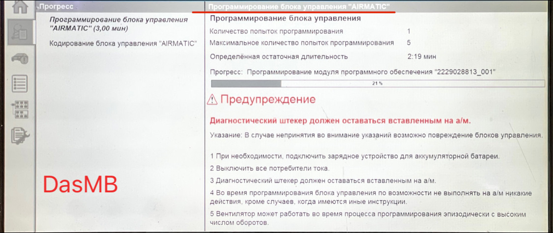

Airmatic. Пневмоподвеска, после обновления, в комфортном режиме она становится действительно комфортной, а в спортивном – упругой

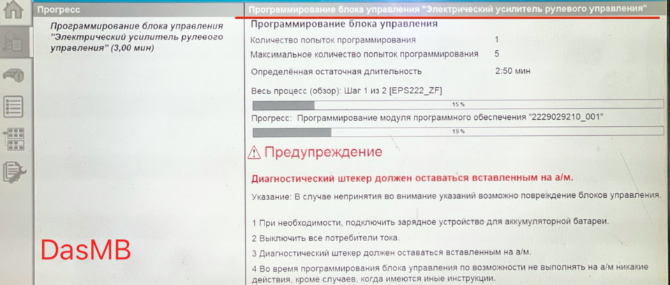

Электрическая рулевая рейка. В первых версиях ПО был недостаток, из-за которого очень часто сгорал моторчик, в финальном ПО данная оплошность – устранена
Что получил владелец после проведения всех процедур? Более комфортный и надежный автомобиль
