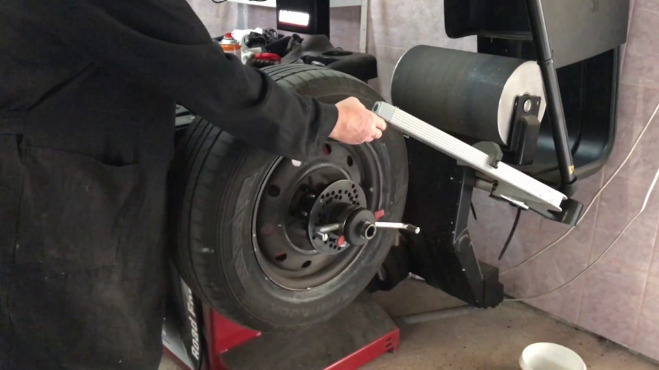

Статическая балансировка
При наличии статического дисбаланса имеется разный вес колес по оси вращения. Это место станет сильно ударять по дороге при езде, а при скорости сильно ощущаться на рулевом колесе и/или на кузове автомобиля.
Принцип статической балансировки таков: на станок надевают колесо, раскручивают его. Во время раскрутки автоматический блок определяет уровень дисбаланса, выводит данные измерений на дисплей, обозначает, на какое место грузик какой массы установить.

1.Обязательно очищать диск с обеих сторон от любого вида загрязнений, иначе автоматика не определит качественно вес груза, место его установки.
2.Грузы, установленные при предыдущей процедуре, следует снимать.
3.Внимательно следить за тем, чтобы шина полностью стала на свое место.
4.В процессе балансирования нужно учитывать наличие пластмассового колпака, надевающегося после выполнения работ.

1.Покрышки и диски не почистили. Частица грязи весом в 7-8 грамм на колесе, камешек, попавшие в резину, могут спровоцировать дисбаланс в дальнейшем. При передвижении водитель станет ощущать биение руля, начнет разрушаться подвеска.
2.Не закреплен надлежащим образом балансировочный станок. Неустойчивость станка не позволит выполнить балансирование качественно.
3.Не проведена калибровка балансировочного станка. Специалист не выполнит уравновешивание качественно на таком станке.
4.Грузик не установлен правильно. Технология проведения операции приклеивания груза должна соблюдаться в полной мере, иначе грузик отклеится даже при мойке.
5.Балансировка колес «по нулям» не проведена. Если мастер не ответственно относится к выполнению своей работы, то для него 3-5 г дисбаланса ничего не значат. Но при монтаже диска признак разбалансировки проявится. Затем на высокой скорости руль начнет бить, управление автомобилем ухудшится, станут выходить из строя детали подвески. Очень важно, чтобы значение процедуры было нулевым.
