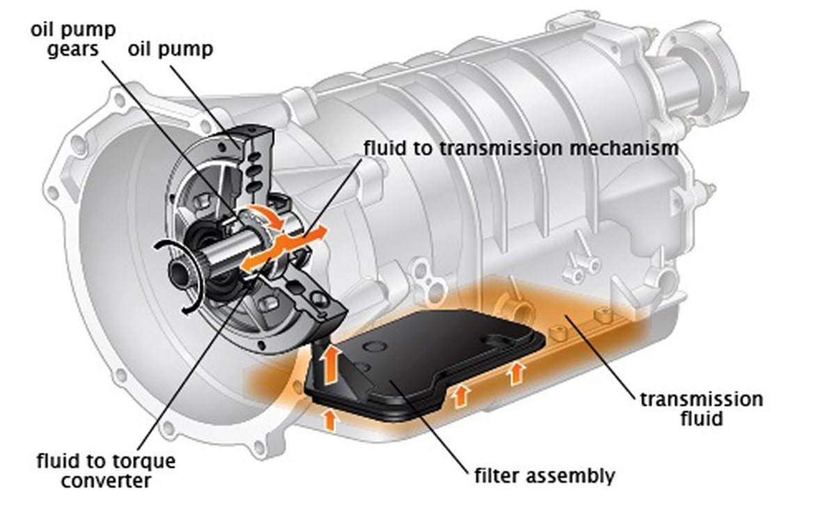

В данной статье вкратце расскажем о необходимости периодической замены масла в автоматической коробке передач. И почему эта необходимость есть, а в некоторых случаях не так необходима. В частности, рассмотрим классическую АКПП от компании AISIN для переднеприводных машин, с поперечным расположением двигателя объёмами 2.0, 2.4, 2.5 куб.см. Автомобили семейства Camry V40 комплектовались 5 – ступенчатыми агрегатами с номером U250E, а V50 и V70 – уже 6-ступками U760E. Если не брать во внимание 8-ступенчатый «вольвовский» автомат UА80Е, который устанавливается на Камри с объёмом 3,5, то устройство АКПП в классическом варианте показано на данном рисунке.
Если совсем упростить схему работы АКПП, то: масло находится в поддоне, а после того как двигатель завёлся, оно поступает через фильтр в гидротрансформатор, а далее – в охлаждающую магистраль, наружу, в теплообменник радиатора, затем (слегка охлаждённая, или, наоборот, подогретая до температуры двигателя) возвращается в поддон. Внутри коробки масло дозируется в гидроблоке (по народному «мозги») посредством открытия нужных каналов соленоидами. Вкратце всё. Более углубленно устройство АКПП, и как там всё работает, можно изучить, например, на канале Алексея Голосова, на Youtube, или в других местах на просторах интернета.
