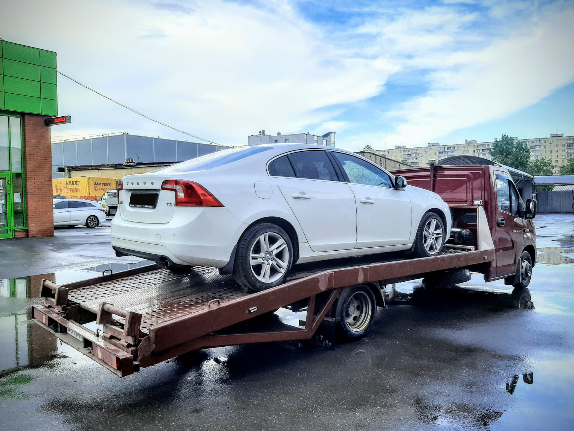

Автомобиль забрали на эвакуаторе из партнёрского сервиса.

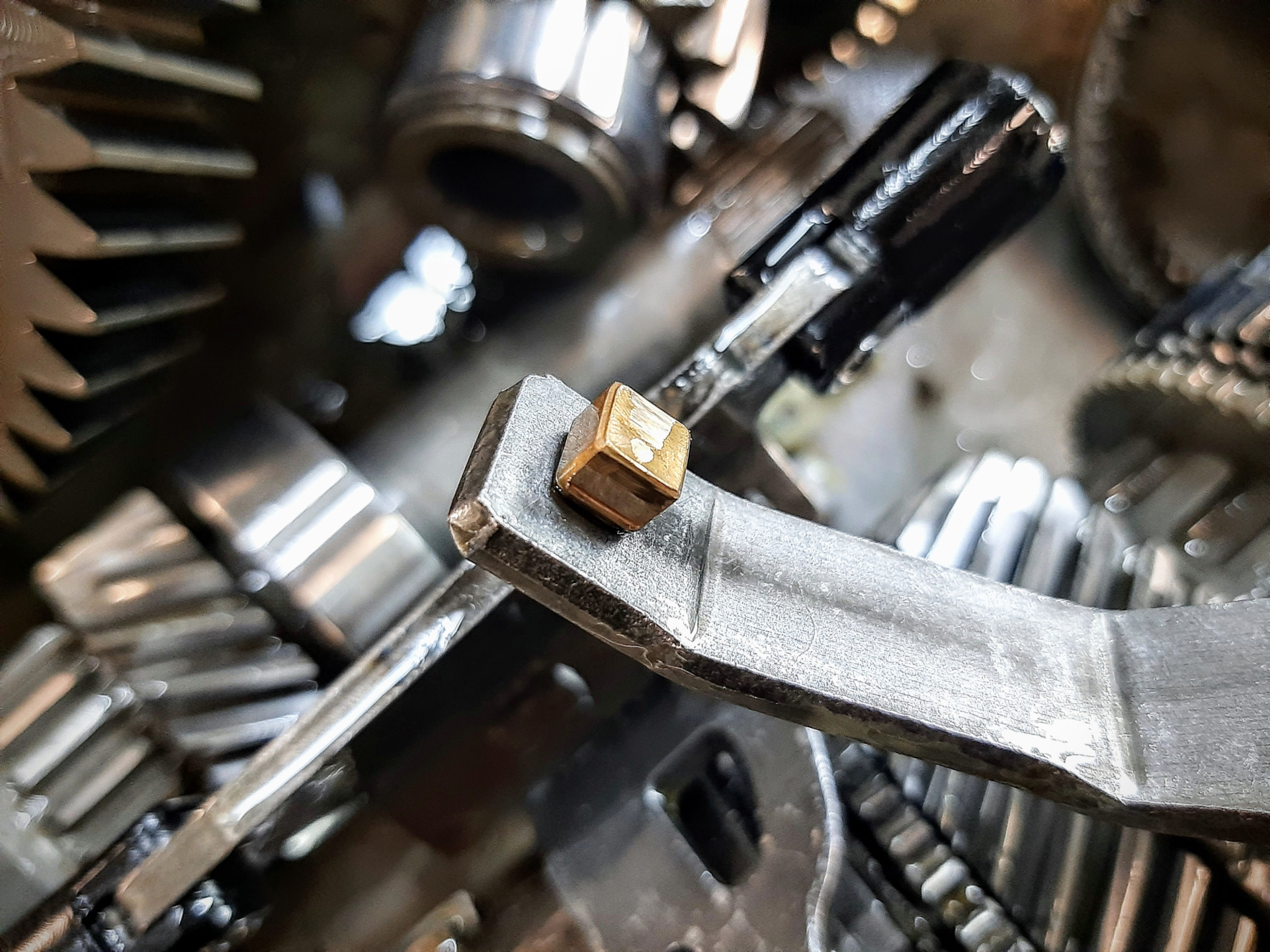

Диагностика показала ошибку:
P07922F – Цепь датчика частоты вращения промежуточного вала, цепь А вне диапазона/рабочих характеристик, сигнал с перебоями.

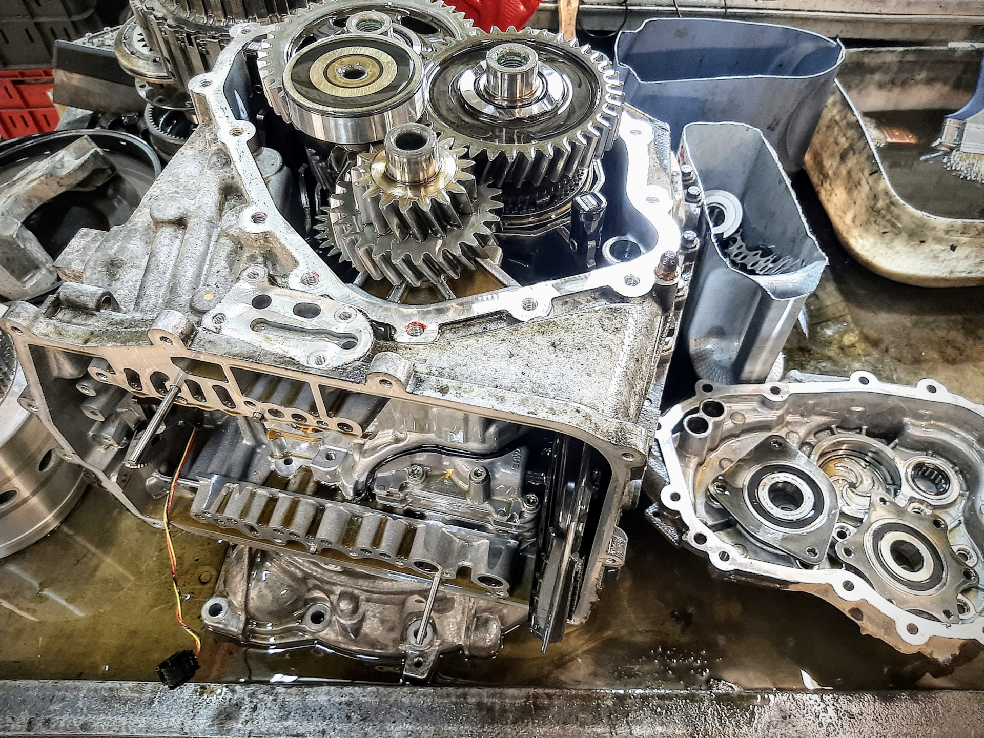

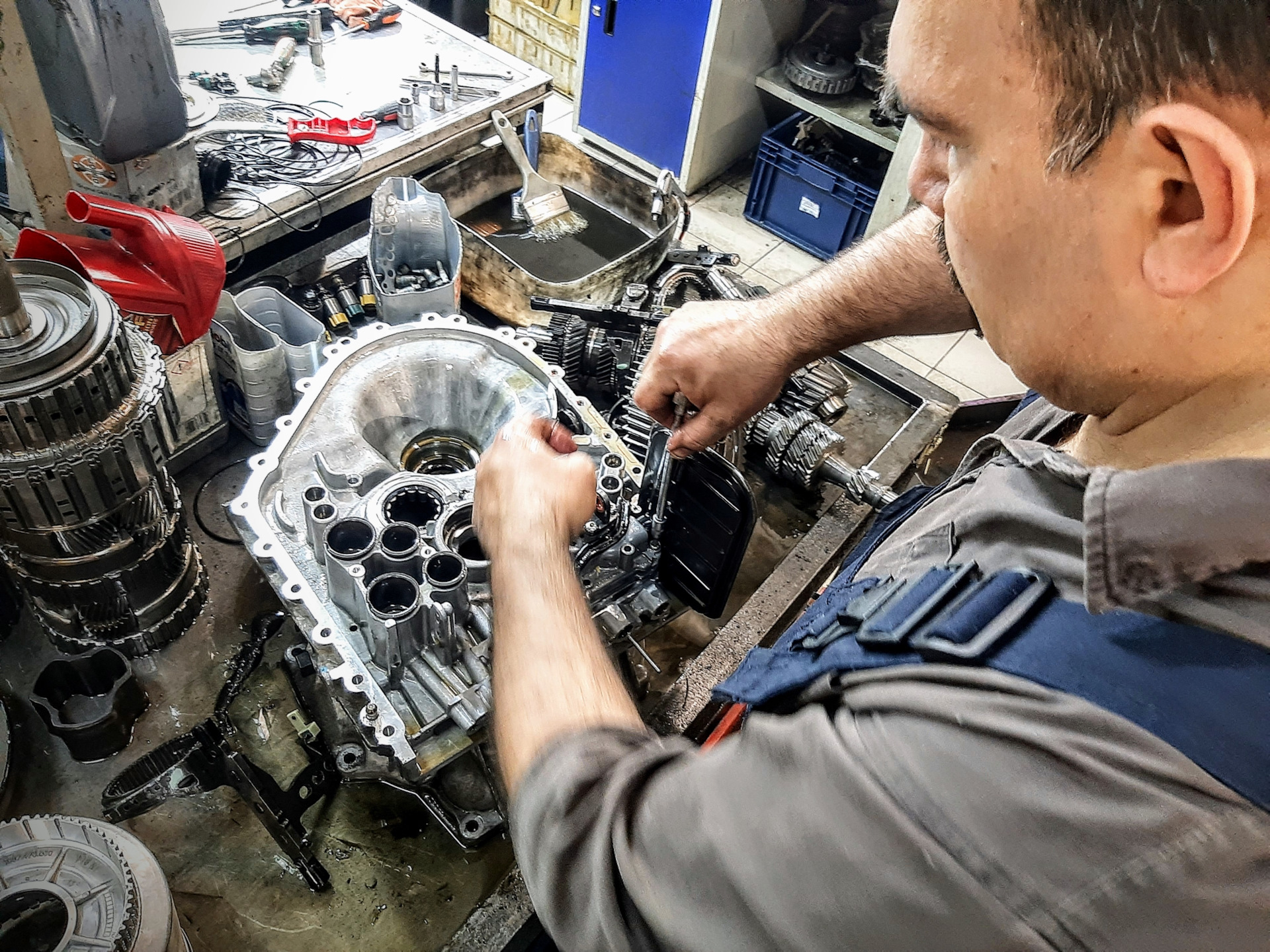

Согласовали с сервисом снятие коробки для проверки механической части и замены датчика скорости.

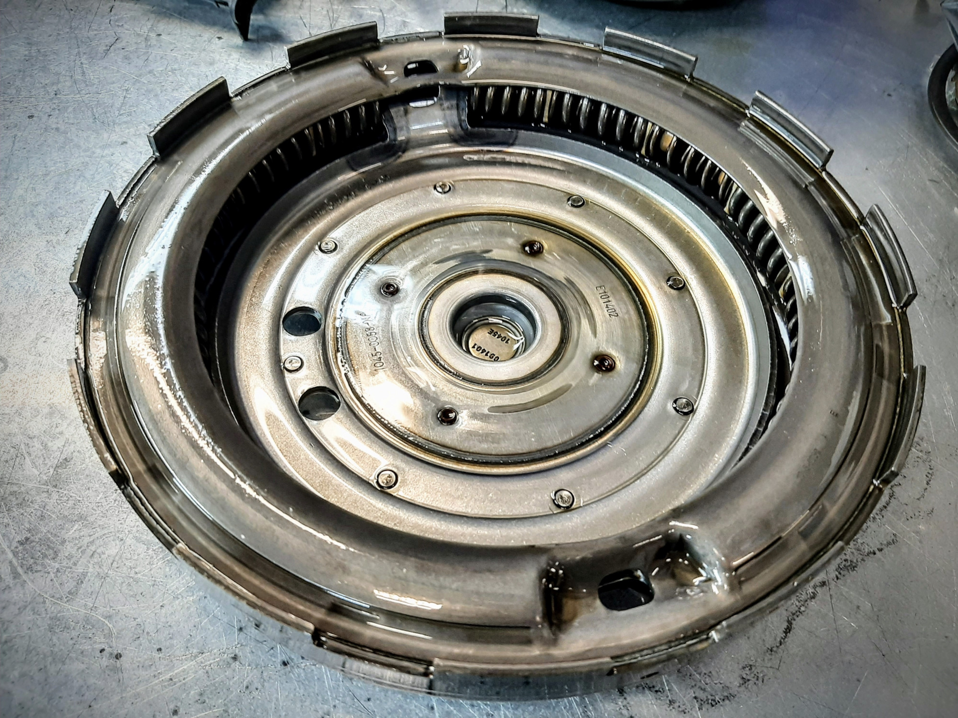

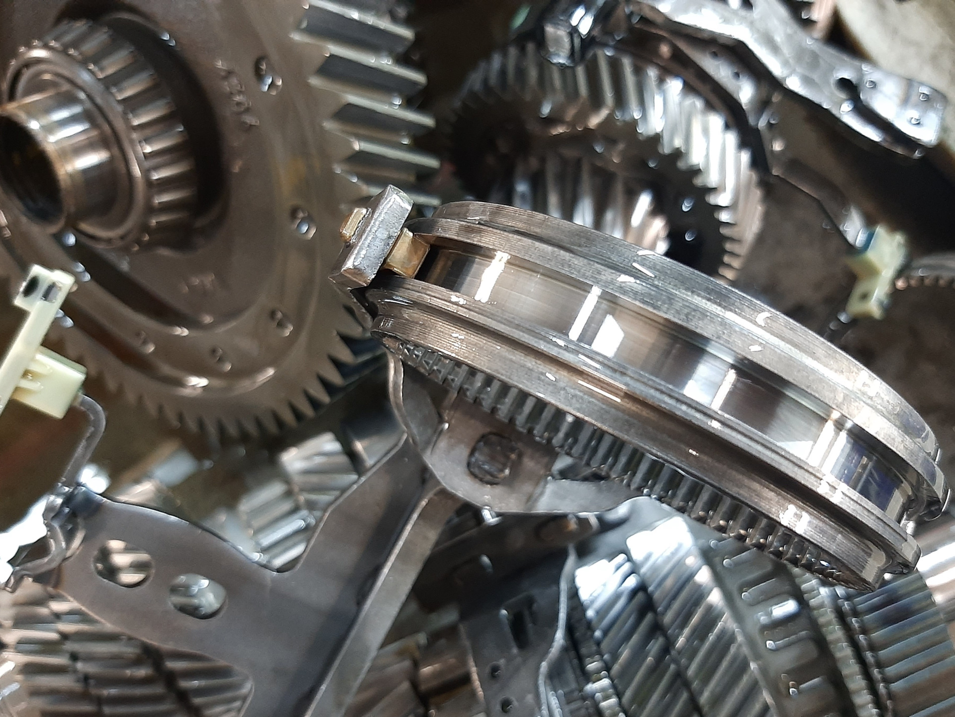

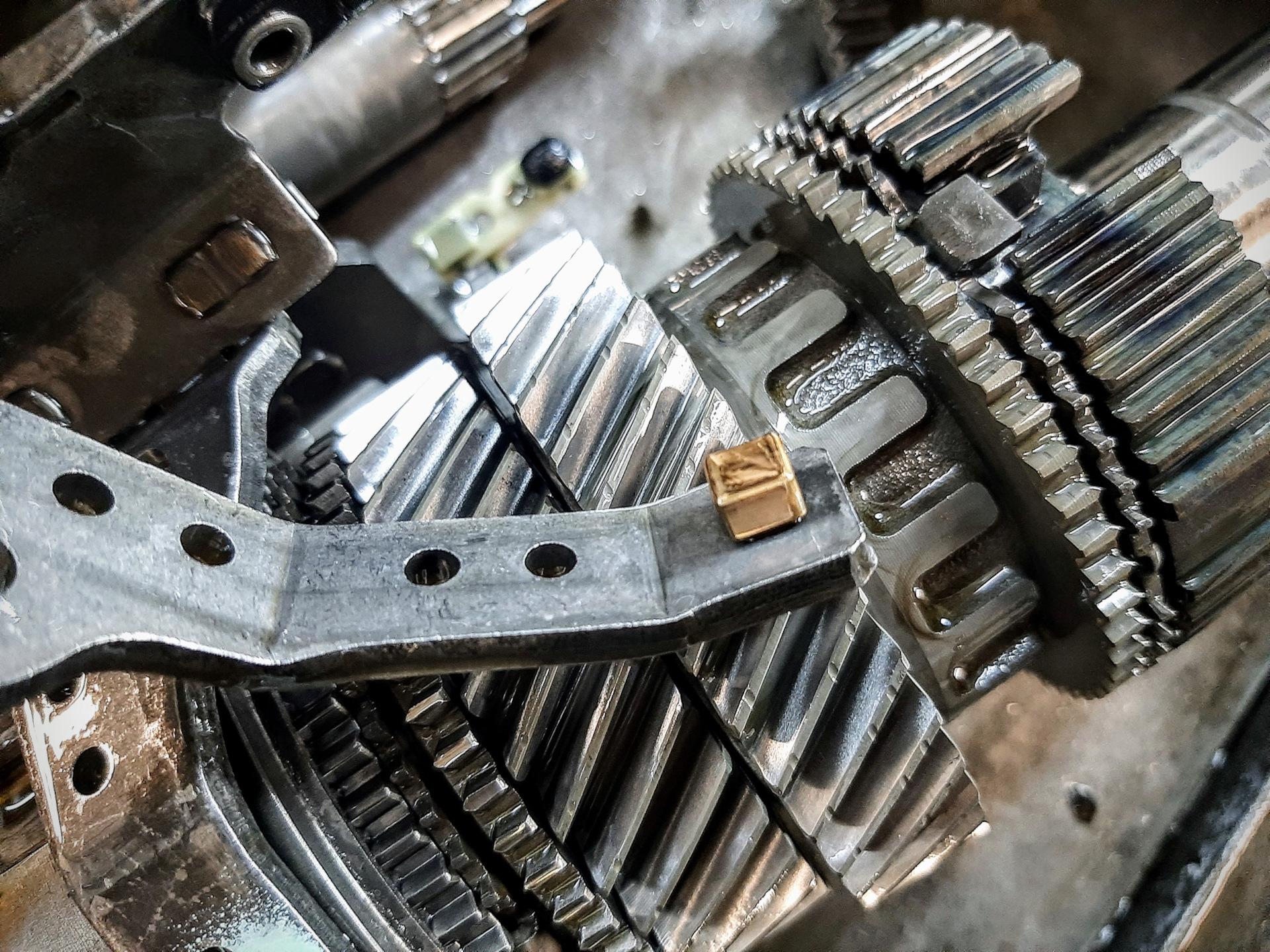

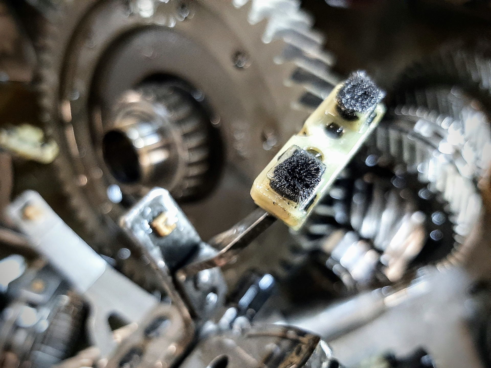

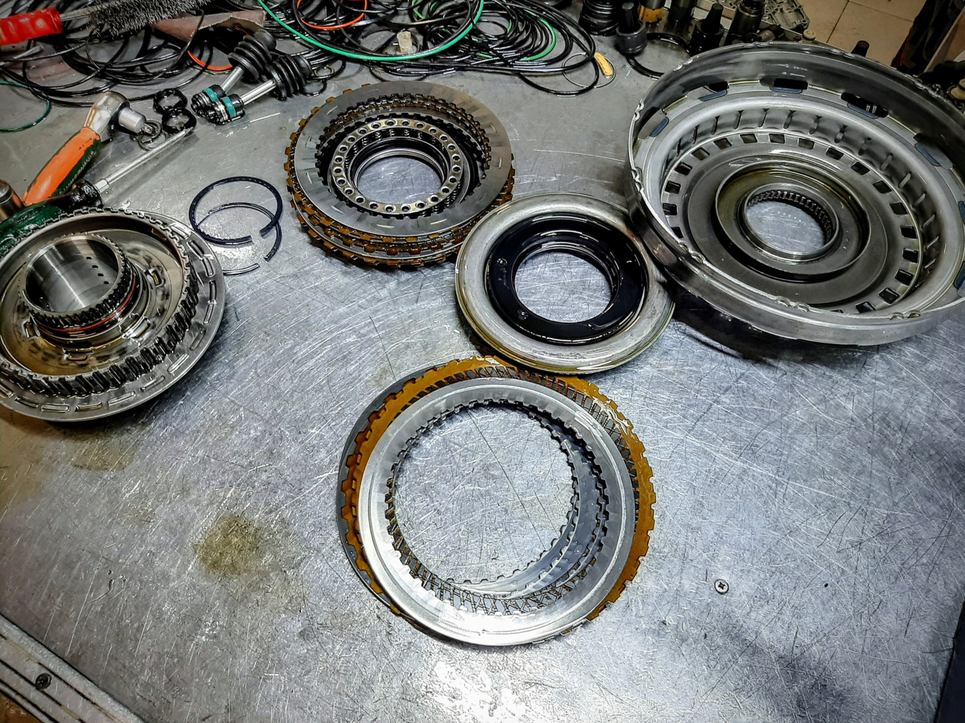

Дефектовка выявила износ демпфера, фрикционных дисков и стальных дисков сцепления, направляющих подушек вилок переключения, крышки/сальника, поршней, уплотнительных шайб, присутствовала металлическая стружка. Соленоиды гидроблока были изношены. Согласовали стоимость ремонта с сервисом и запустили в работу.
Провели ремонт АКПП – Выполнили мойку деталей и корпуса, заменили комплект фрикционных и стальных дисков сцепления, комплект поршней, датчик скорости, фильтр, фильтр картридж, ремкомплект сальников/прокладок, сальник крышку. Восстановили демпфер. Перебрали и промыли гидроблок, заменили комплект соленоидов. Выполнили монтаж, заправили масло. Сделали адаптацию, автомобиль протестировали, убедились в исправной работе, уведомили сервис о готовности автомобиля.
