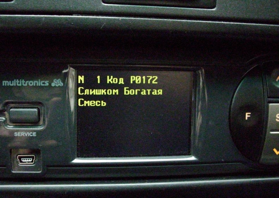

Часто от диагноста можно услышать «у вас богатая смесь». Для неподготовленного автолюбителя это звучит таинственно и тревожно.
Немного внесем ясность в этот вопрос: что такое «богатая смесь» и насколько это плохо.

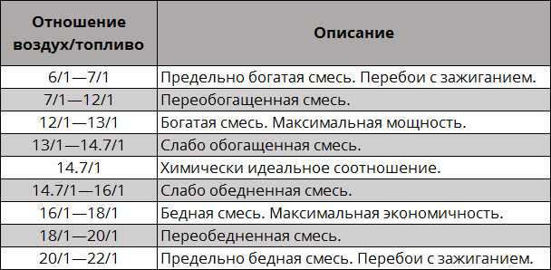

Какой должна быть топливно-воздушная смесь
В идеальных условиях работы двигателя количество воздуха должно превосходить количество топлива в 14.7 раз. То есть на одну каплю топлива приходится 14.7 «капель» воздуха. Такое соотношение называют стехиометрическим и максимально полезным с точки зрения эффективности работы двигателя.
Богатая смесь — нарушение «золотого» правила. В определенных границах небольшое обогащение может дать прирост мощности, но всему есть предел, за которым наступает неисправность.

• Хлопки, взрывы в глушителе. Лишнее, недогоревшее в результате неправильного соотношения, топливо взрывается в горячей выхлопной трубе;
• Черный выхлоп и нагар на выхлопной трубе;
• Потеря динамики. У водителя появляется чувство будто авто держат за бампер;
• Увеличение расхода. Машина пытается компенсировать избыток воздуха, доливая топливо;
• Ошибка «P0172», считываемая сканером.
