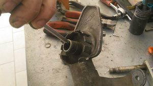

По замене:

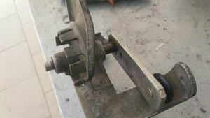

1. Общий вид трапеции.

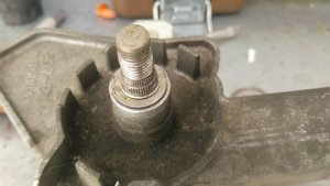

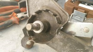

2. На валу дворника, мы видим шайбу и стопорное кольцо в пазу. Поддеваем кольцо острым предметом, снимаем его и шайбу.
3. Вынимаем вал дворника если не вынимается можно слегка постучать молотком. Главное не повредить резьбу.

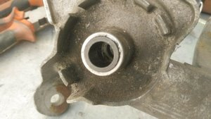

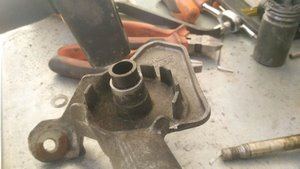

4. Видим старую втулку. У нас она пластиковая, у вас она может быть металлической.
5. Выбиваем старую втулку с помощью отвертки и молотка.

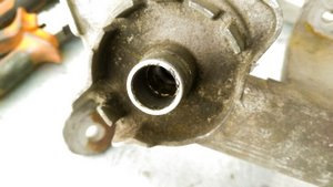

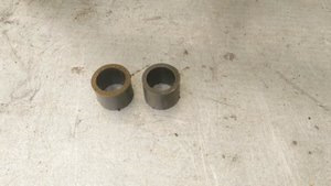

6. Посадочное место под втулку. Старая и новая втулки.
7. Устанавливаем новые втулки "стандартной толщины стенки" в их посадочные места (в случае сильного износа вала дворника, рекомендуем использовать втулки с "увеличенной толщиной стенки "идущие дополнительно в комплекте). Одну втулку установите сверху, вторую с обратной стороны.
8. Вставляем вал предварительно смазав его сухой смазкой, ставим на место шайбу и стопорное кольцо Убедитесь что люффта нет.
9. Повторяем данный цикл действий на втором валу. Собираем трапецию и ставим ее на автомобиль.
