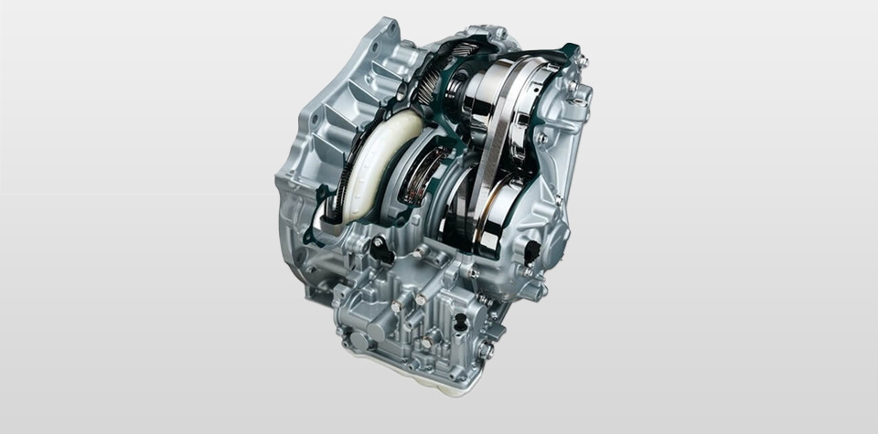

Вариатор CVT-8 Jatco JF016E впервые появился на рынке в 2012 году. Он предназначается для машин различных фирм в качестве замены популярной ранее CVT JF015E. На автомобилях производства Renault трансмиссия известна как FK0 и FR8. Специалисты по Mitsubishi знают ее как F1CJC и W1CJC.

Краткая характеристика трансмиссии JATCO JF016
Во многом она практически полностью повторяет характеристики более старой модели JF015E. Однако есть ряд новшеств. Производитель перестал использовать степ-мотор, его функцию теперь берут на себя соленоиды-регуляторы. А еще конструкторы Jatco существенно расширили силовой диапазон и зону блокировки гидротрансформатора. Эти нововведения позволили повысить эластичность механизма. Разгон до 100 километров в час сокращен на секунду.
Производитель провел серьезную работу для уменьшения внутреннего сопротивления. С двенадцати до восьми единиц сократилось количество гидравлических клапанов. Стало меньше и давление масла. В совокупности все эти нововведения привели к падению рабочей температуры смазки. А еще теперь можно переключать виртуальные передачи с помощью подрулевых лепестков.
JF016E выпустили вместе с JF017E. Он работает с двигателями в 3,5 литра. Jatco постарался отодвинуть срок капитального ремонта за 200 тысяч км. В ремне (901096) находится максимально возможное количество лент с большим диаметром. Производитель обещает, что он выдержит крутящий момент до 400 Нм. Его часто ставят на автомобили с двигателем до 2,5 литров. Существуют модели, которые используют вместо ремня цепь (80177100).

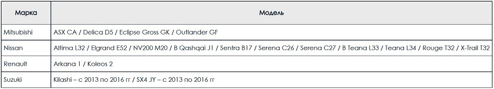

На какие автомобили устанавливается Jatco JF016
Среди производителей, доверяющих Jatco числятся всемирно известные концерны.
Список достаточно обширный. В среднем ресурс трансмиссии – около 200 тыс. км.
