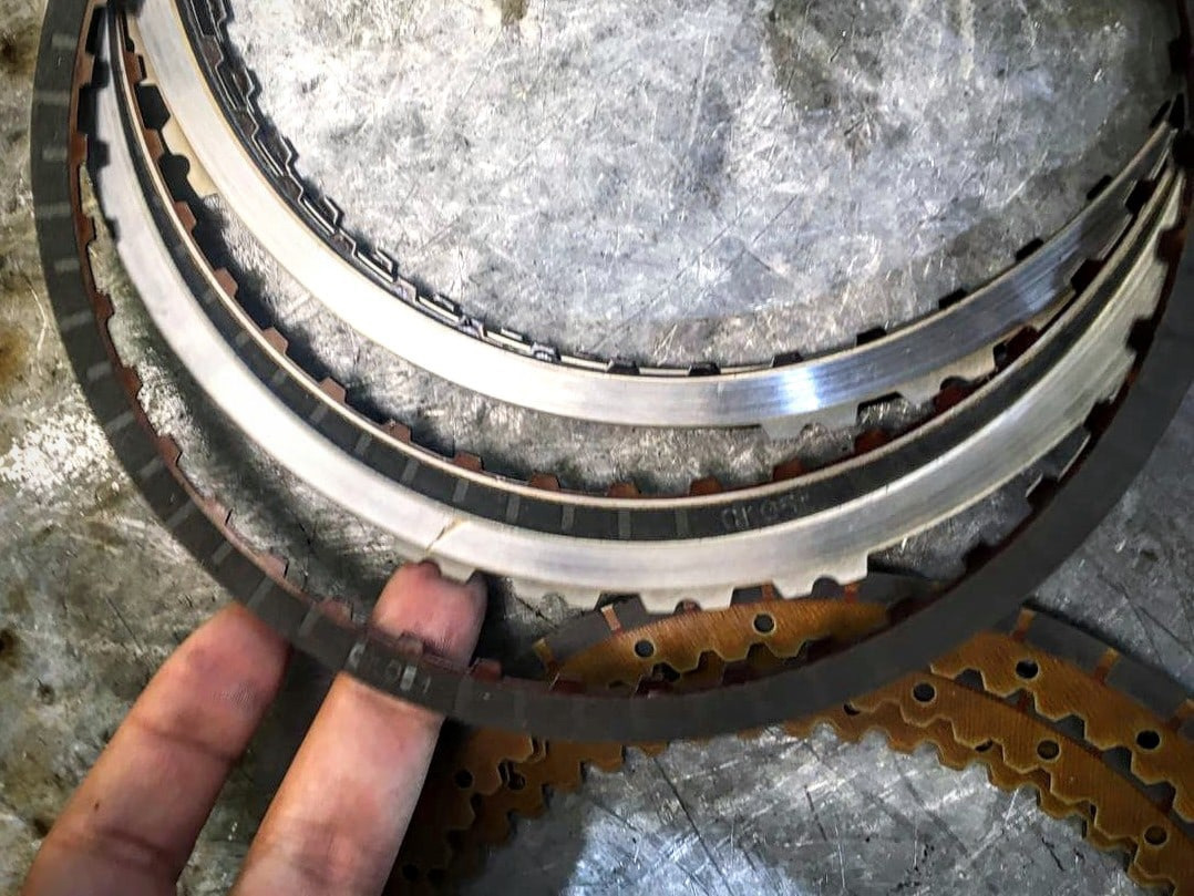

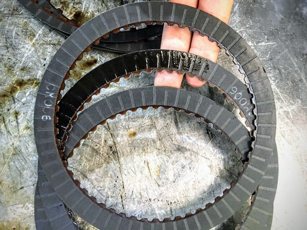

Клиент обратился к нам для диагностики и ремонта АКПП, переключение передач стало происходить с запозданиями, при переключении с 4-й по 6-ю передачи ощущались пинки, а при сбросе скорости и понижение до 3-й передачи возникал удар. Договорились с клиентом о снятии и дефектовке АКПП.

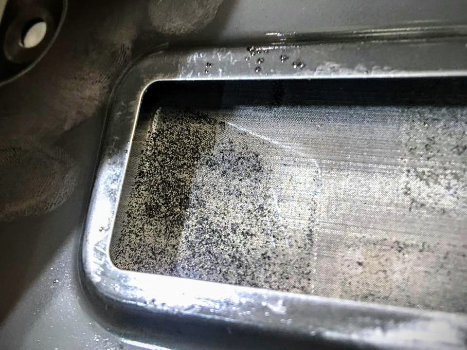

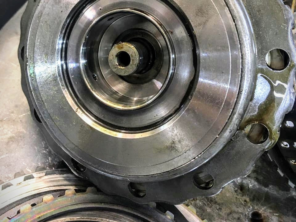

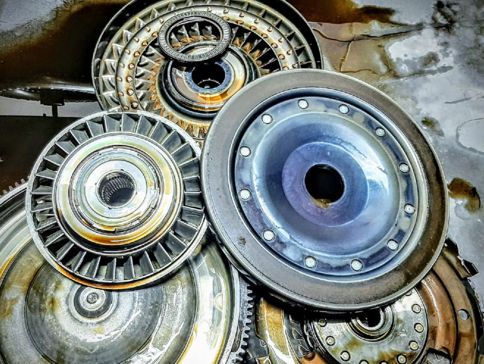

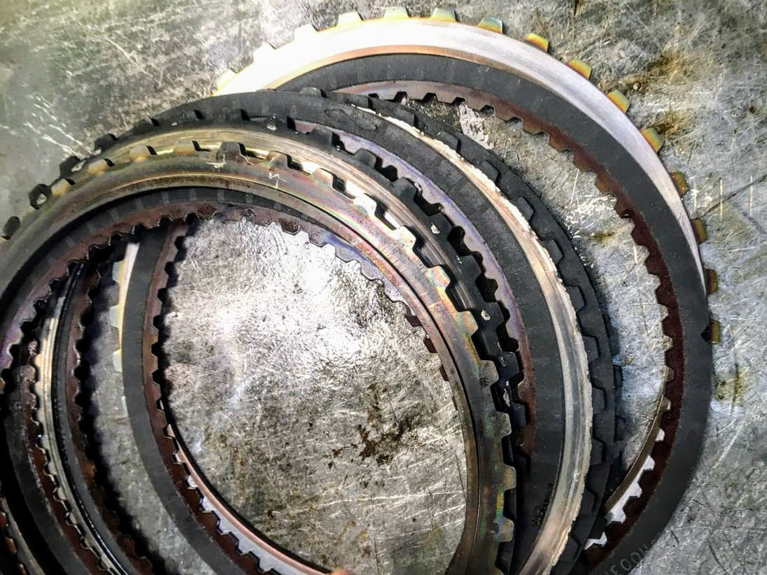

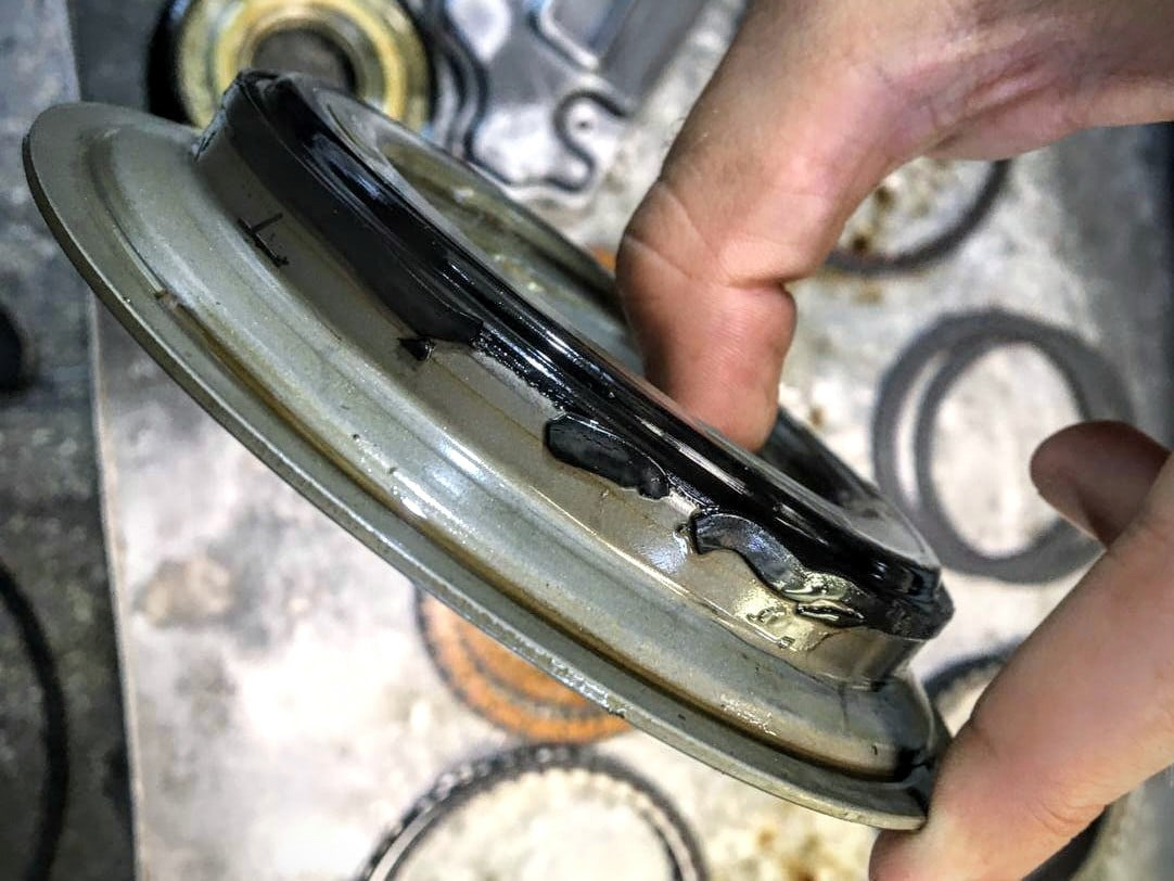

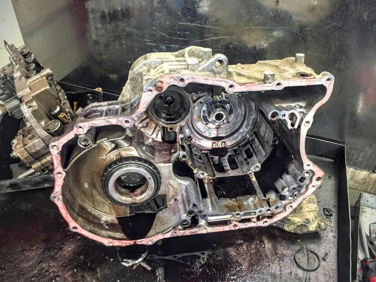

Дефектовка выявила образование металлической стружки, повреждение поршней, перегрев фрикционных и стальных дисков, износ прокладок/сальников. В гидротрансформаторе подгорела фрикционная накладка. Металлическая стружка попала в гидроблок и теплообменник. Дали обязательную рекомендацию по установке доп.радиатора. Согласовали стоимость ремонта с клиентом, приступили к ремонту.

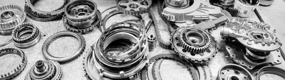

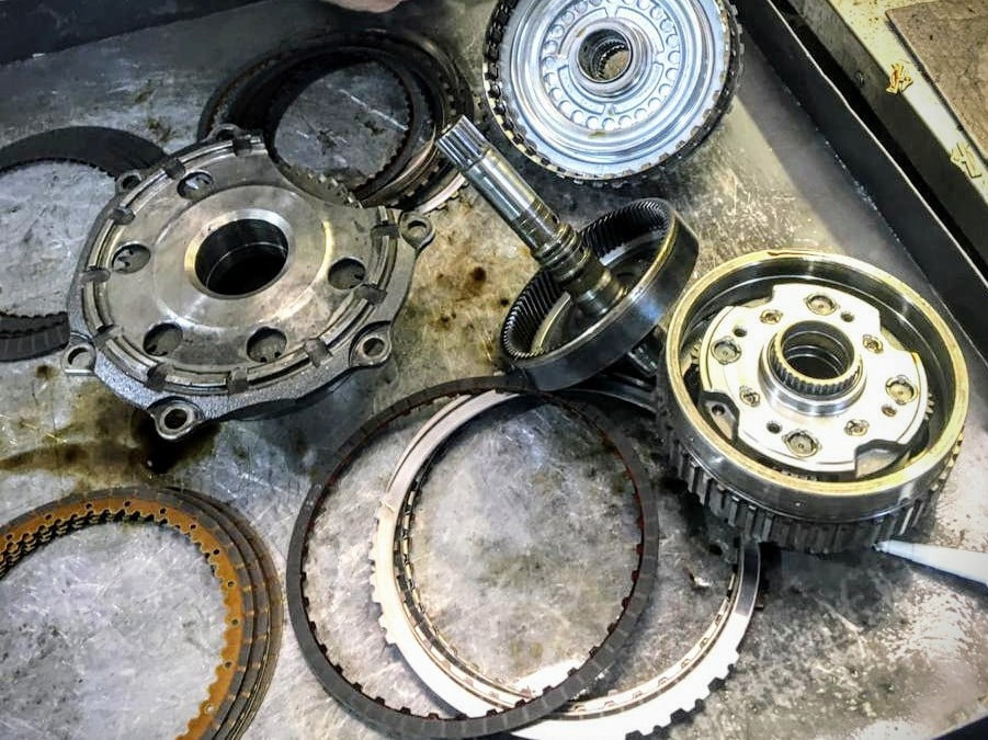

Провели ремонт АКПП – Заменили комплект фрикционных дисков, комплект стальных дисков, комплект поршней, комплект прокладок/сальников, фильтр. Промыли и отремонтировали гидроблок с помощью ремкомплекта Sonnax. Восстановили гидротрансформатор. Выполнили монтаж, установили доп.радиатор, заправили трансмиссионное масло, автомобиль протестировали, помыли и уведомили клиента о готовности.
