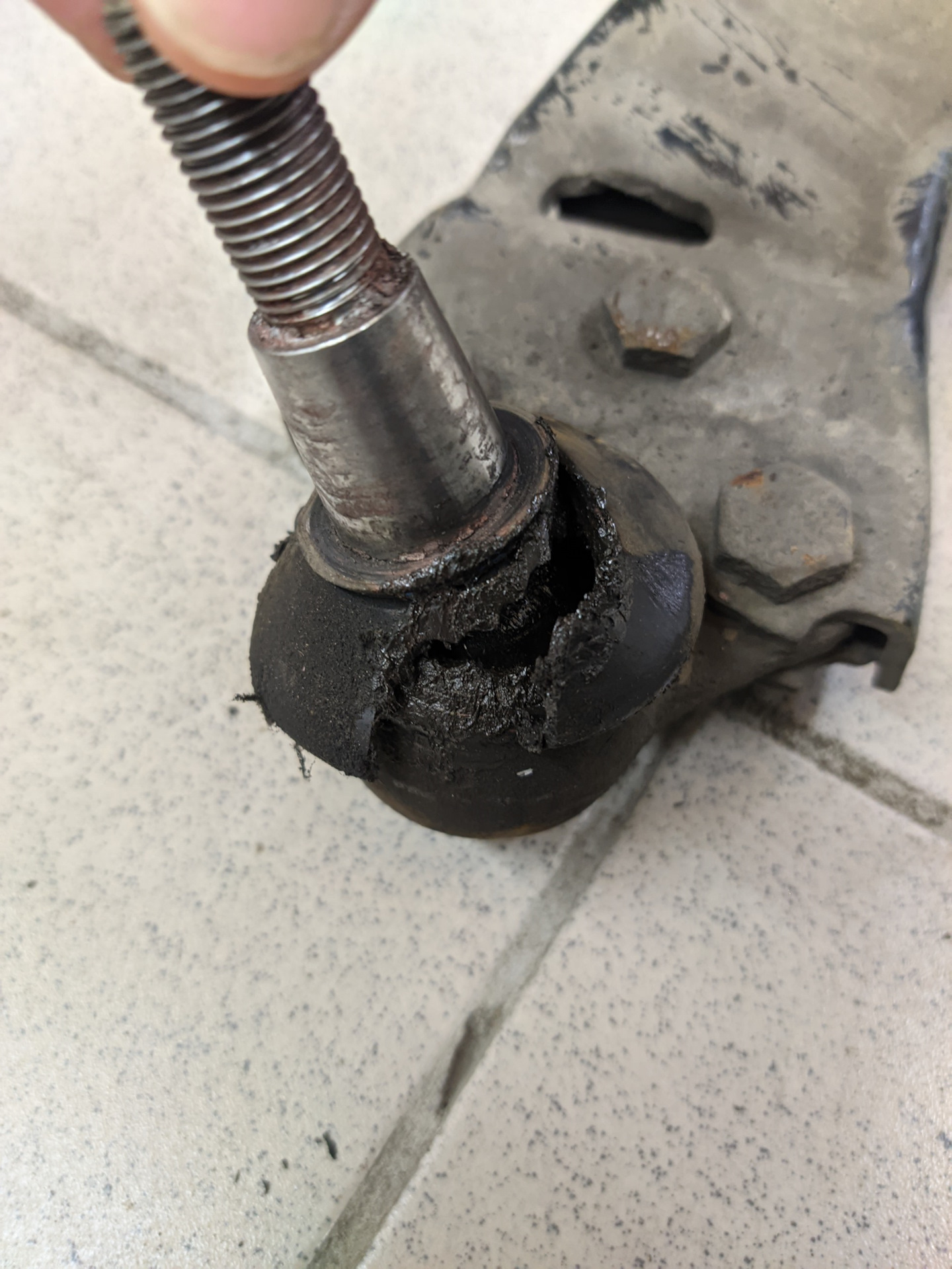

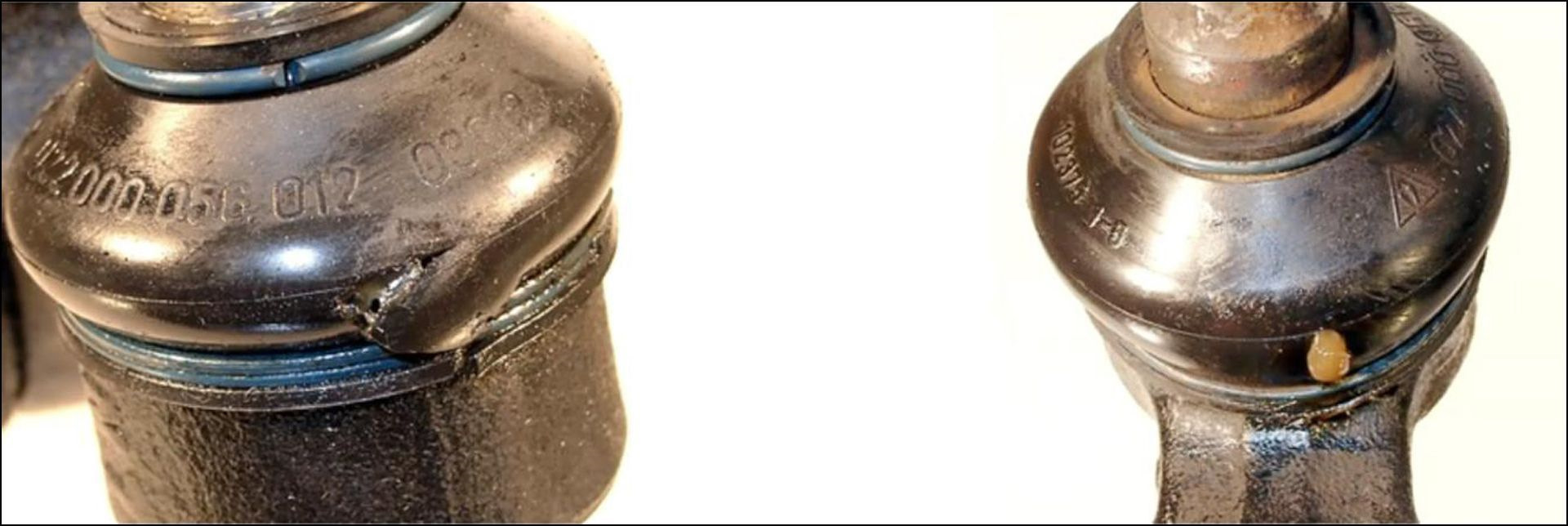

При установке новой шаровой опоры или шарового шарнира нужно соблюдать осторожность, чтобы не повредить пыльник. Также следует беречь его от попадания агрессивных технических жидкостей, таких как антифриз или тормозная жидкость. Даже небольшие повреждения пыльников для шаровых соединений смертельны — как можно видеть на фото:
С этим экземпляром из коллекции нашего рекламационного отдела по-видимому, произошло вот что: сначала через повреждённую резинку в шарнир попала вода, отшлифованная поверхность пальца довольно быстро была разрушена коррозией — хорошо видно, что как раз со стороны пыльника она развивалась очень интенсивно, эрозия гладкой поверхности трения быстро съела полимерный вкладыш, и появился люфт. Палец всё сильнее разбалтывался в шарнире, пока при очередном рывке в подвеске его не вырвало из корпуса. Источник: ZF
Вскрытие пыльника обычно производят мастера старой закалки. Опыт учит их, что производитель экономит на смазке, и для наилучшего результата её в шарнир следует добавить.
Когда-то такое встречалось, но сегодня беспокоиться на этот счёт не стоит: в продукции именитых производителей автокомпонентов смазка положена в оптимальном количестве. Хуже того, вскрытие пыльника само по себе вредит шаровой опоре. Во-первых, крепёж, фиксирующий пыльник на корпусе шарнира одноразовый, он не рассчитан на демонтаж и повторную установку. Во-вторых, в процессе заводской сборки в полости под пыльником создаётся определённое избыточное давление. Оно помогает предотвратить проникновение посторонних частиц и воды под пыльник, и во многом именно благодаря этому избыточному давлению современные шаровые опоры обладают большим ресурсом. Разумеется, при повторном монтаже пыльника в мастерской о контроле внутреннего давления никто не думает.

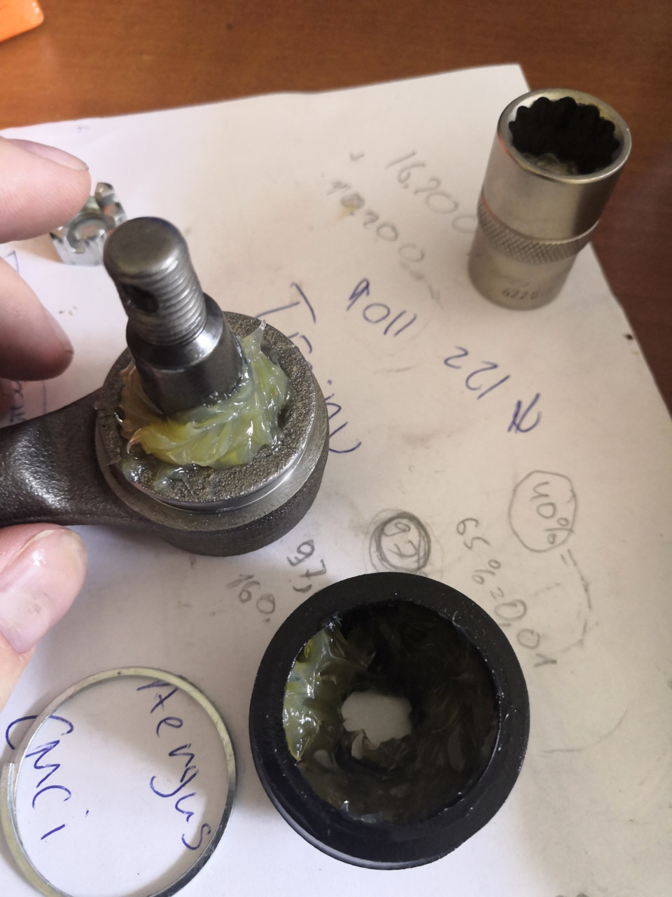

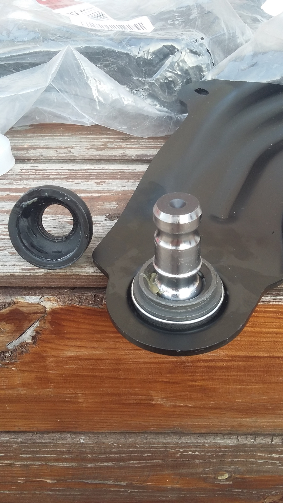

Отдельно скажем о количестве смазки: поскольку зазора в трущейся паре шарового шарнира нет, количество смазки в ней очень незначительно. Более того, смазка играет здесь вспомогательную роль — за трение и износ отвечает чистота обработки шаровой поверхности пальца, её твёрдость и свойства материала полимерного вкладыша. Следовательно, усердствовать со смазкой нет никакой необходимости, гораздо важнее не нарушать «стерильность» шарнира под пыльником.
Механик заложил смазку при попытке скрыть дефект, который он сам допустил в ходе ремонта. Теперь избыток смазки выдавливается через повреждение пыльника. Источник: ZF

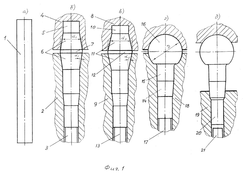

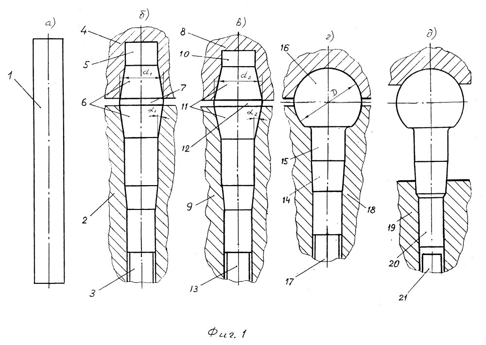

Ну как бы есть вопрос: в статье указано"Стержень пальца, в отличие от его шаровой части, сделан из более мягкого металла" чем и как шарик упрочняться будет? Его не азотируют как штоки амортизаторов, его не накатаешь как шейки на валу, он должен быть упрочнения изначально.А как это сделать быстро, качественно и дешево- отштамповать пневмолотом если совсем по дешевле, если подороже, то штамповка на горячо 800/630тонным прессиком. И резьба на такой поковке не слижется. А то что на фото это обычные точёные из проката пальцы, причем как правильно заметил человек из Миасса -из проката очень низкосортного.Кстати картинка типового процесса.
В Китае в промзоне района Ухань на полуострове около "треугольника" Тайжоу-Венжоу-Венлинь есть оборудование для горячей высадки заготовок в том числе и для шаровых/рулевых. Там в прошлом веке командовали голландцы и много тайваньских предприятий с американским, японским и тайваньским оборудованием.
Для меня там куют заготовки блок-звёздочек и остальных звёздочек цепной передачи комплектов привода грм двигателей ЗМЗ. После закалки вихревыми ТВЧ твёрдость на поверхности зубьев HRC 45-50 как у обоймы подшипника.
Такие звёздочки даже после пробегов более 250 тыс.км остаются как новые.
Для тамошних "немцев" это или слишком дорого … или искать как мы не умеют.
Точёный из прутка шаровой самый лучший подарок заклятому врагу, потому что при хорошем ударе колесом в бордюр его срезает.
