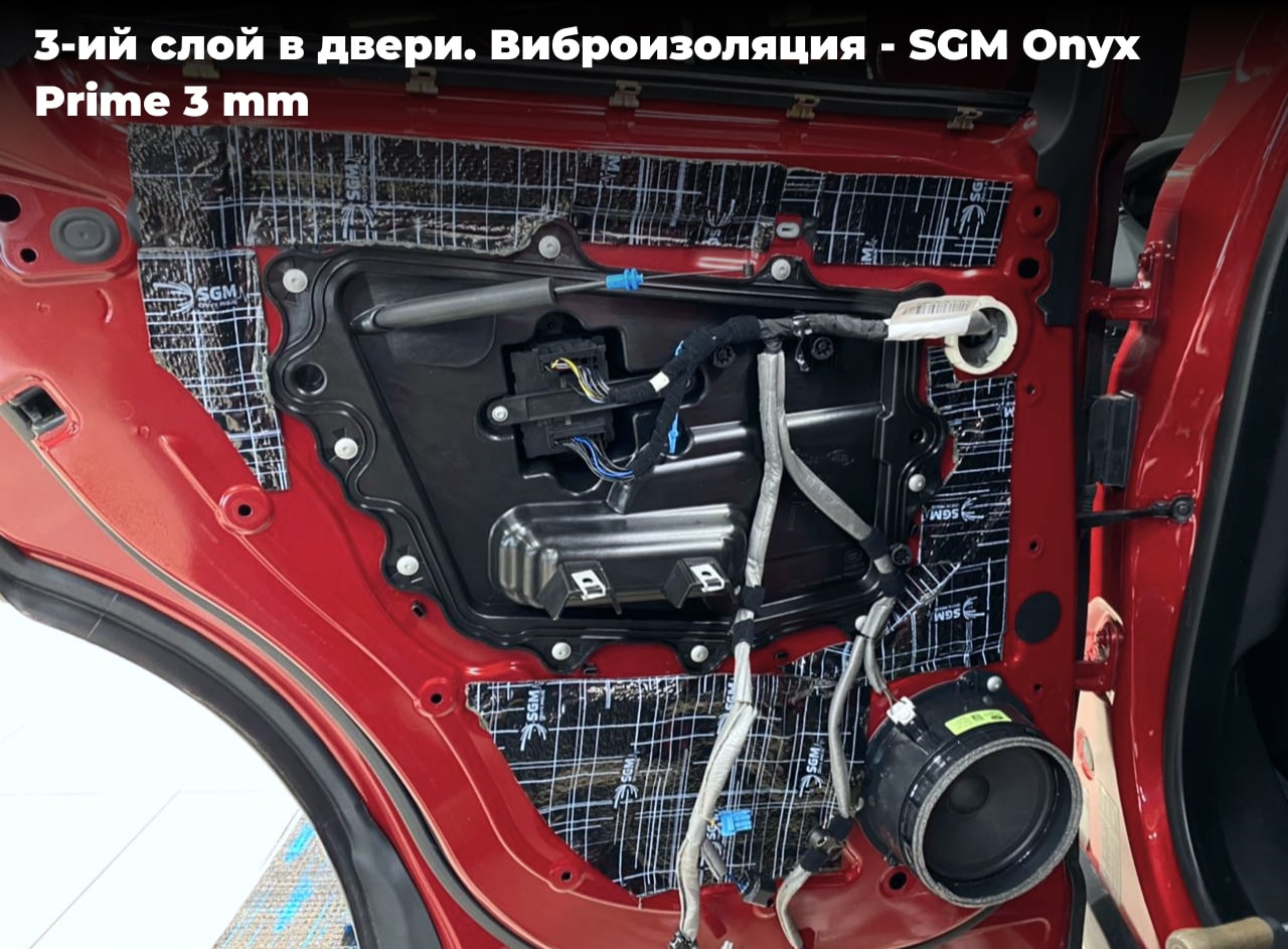

Шумоизоляция дверей
И вот мы подошли к той части нашего обзора, в которой расскажем вам о том, как же выполняем шумоизоляцию Рендж Ровер Вилар. Начнем с дверей. И первое, что следует сказать по поводу шумки этих элементов автомобиля, так это то, что она не просто снижает уровень шумов в салоне, а весьма полезна и в других моментах. А именно:
— добавляя толщину к листу металла, мы не даем ему «гулять», что устраняет скрипы, которые могут возникать при открытии и закрытии;
— материалы утяжеляют дверь, благодаря чему она закрывается лучше и проще;
— шумоизоляция хорошо сказывается на звучании заводской акустики, что выражается в насыщенности басов и лучшем проигрывании средних частот.

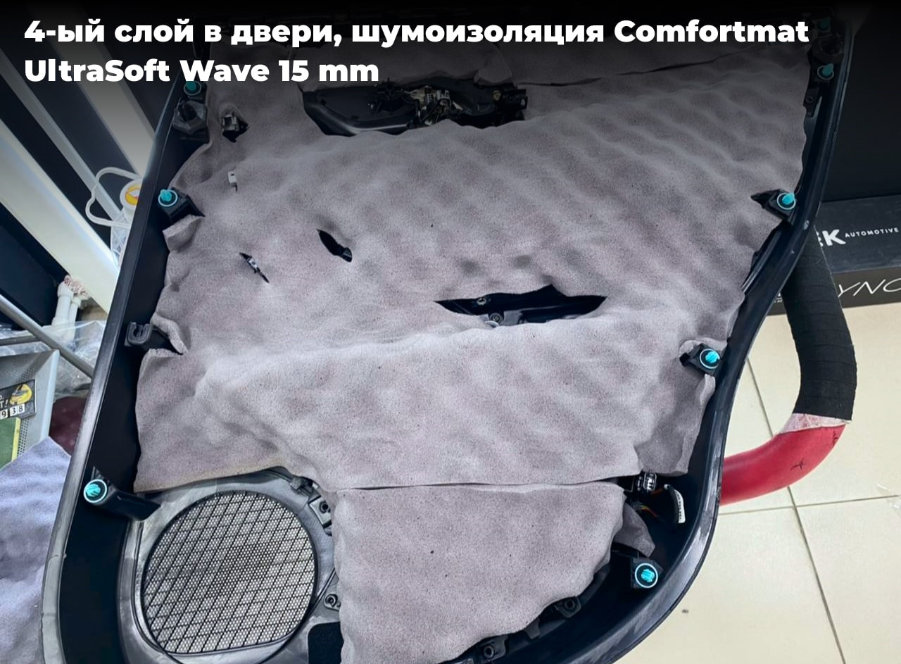

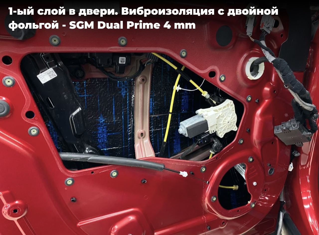

Начинаем выполнять шумоизоляцию дверей Land Rover Range Rover Velar укладкой материала SGM Dual Prime 4 миллиметра толщиной. Это виброизоляционный материал. Он надежной фиксируется на металле за счет прекрасной адгезии 6 Н/см2. И, что тоже стоит отметить, не отпадет ни зимой, ни летом, поскольку способен выдерживать температуры от –40 до +100 градусов по Цельсию.
Но главным показателем, конечно же, является коэффициент механических потерь, который указывает на эффективность в вопросе подавления вибраций. У этого материала КМП составляет 0.66, а все благодаря его многослойной структуре из разных мастик, между которыми проложена фольга.

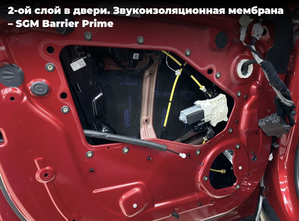

Звукоизоляционная мембрана SGM Barrier Prime, обладающая толщиной 6 миллиметров, наклеивается нами вторым слоем. Она влагозащитная. Это важное качество, поскольку внутрь двери может попадать влага во время дождя или на мойке. Показатели рабочей температуры и адгезии у нее столь же хороши. Что же касается ее основного параметра, то мембрана SGM Barrier Prime способна добавлять до 34 дБ шумов.
Продолжаем выполнять шумоизоляцию, выкладывая третий слой – SGM Onyx Prime, толщина которого 3 миллиметра. Все та же 6 Н/см2 адгезия и рабочая температура от –40 до +100 градусов по Цельсию. Его основным производственным компонентом является мастика с вязкой структурой, которая обеспечивает КМП 0.47, а значит – эффективное подавление вибраций.
И еще один слой шумовиброизоляции дверей машины – Comfortmat UltraSoft Wave, толщина которого 15 миллиметров. Он прекрасно справляется с подавлением шумов. Хорош настолько, что даже в звукозаписывающих студиях находит свое применение.

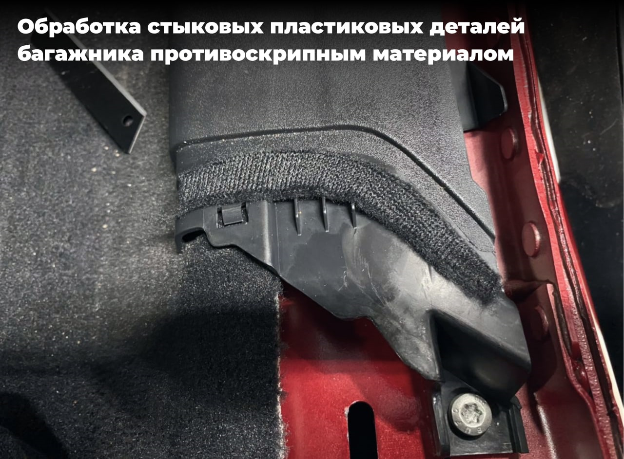

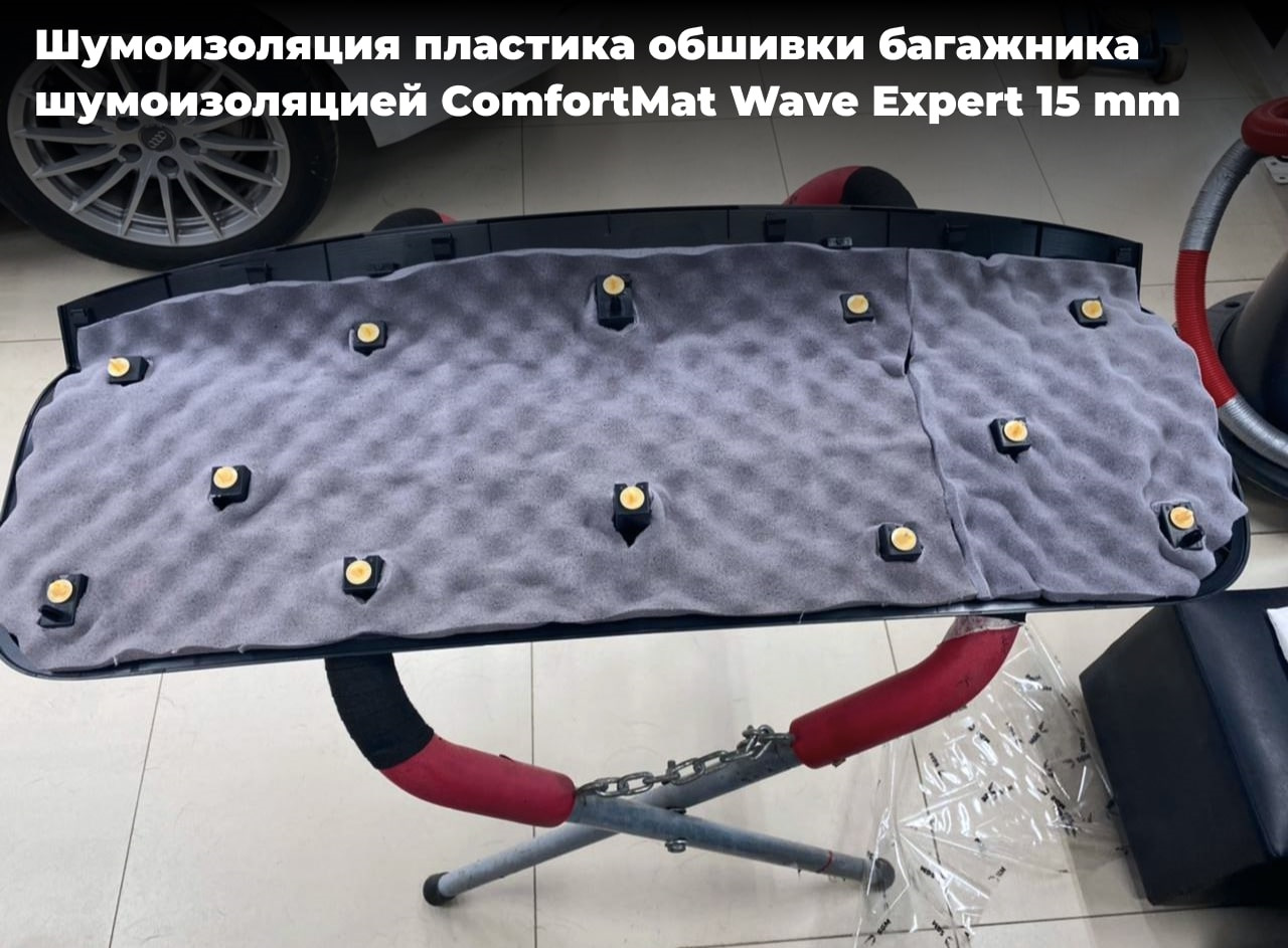

Шумоизоляция и антискрип пластиковых деталей багажника Range Rover Velar

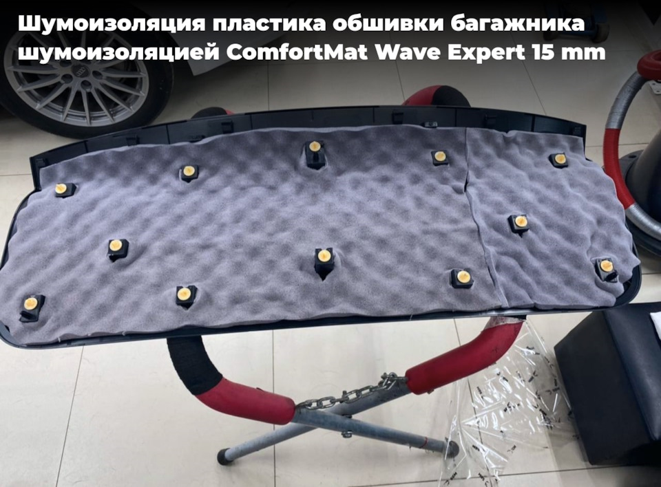

В багажнике автомобиля LR и RR есть пластиковые элементы двух типов, которые требуют обработки. В первую очередь речь идет о пластиковой панели, которая фиксируется на крышку багажника. Ее шумоизоляция должна представлять собой решение двух задач – снижение уровня шумов в салоне и устранение скрипов, которые может издавать пластик при открытии, закрытии багажника или езде по неровной поверхности.
Материал Comfortmat UltraSoft Wave, который показан на фото, благодаря своей 15-ти миллиметровой толщине и звукопоглощающим качествам идеальное решение для обеих задач.
Что же касается пластиковых элементов второго типа, то они по своим габаритам существенно меньше и особенность состоит в том, что в местах их стыковки во время движения происходит трение элементов друг о друга. А это является причиной скрипа.
На фотографии вы можете видеть, что мы решаем вопрос устранения скрипов пластиковых элементов багажника, используя специальный антискрипный материал.

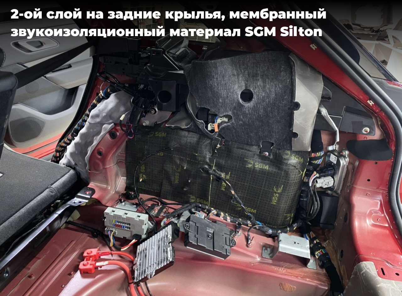

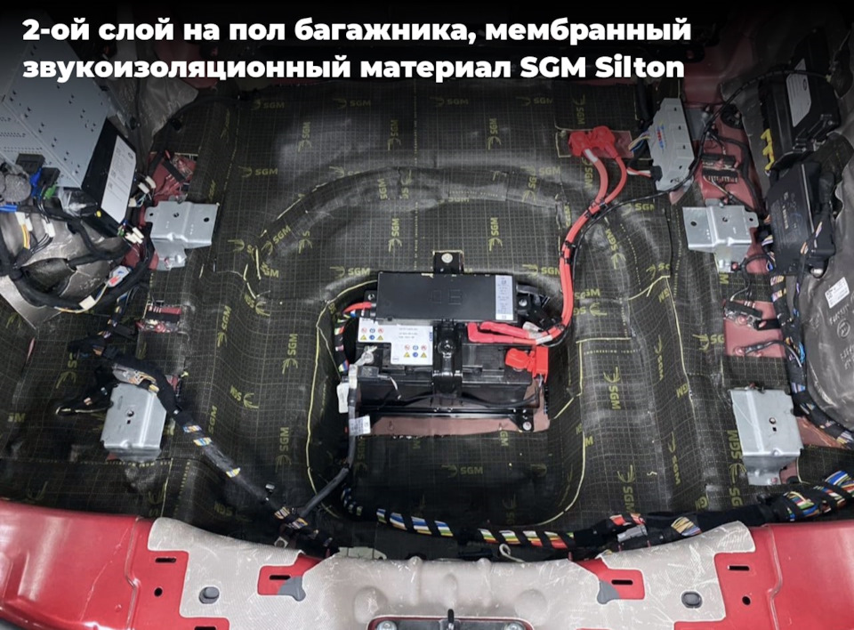

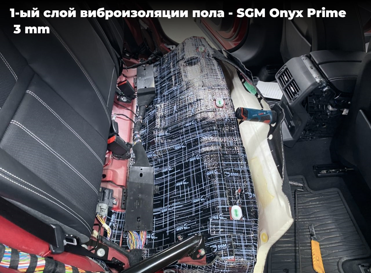

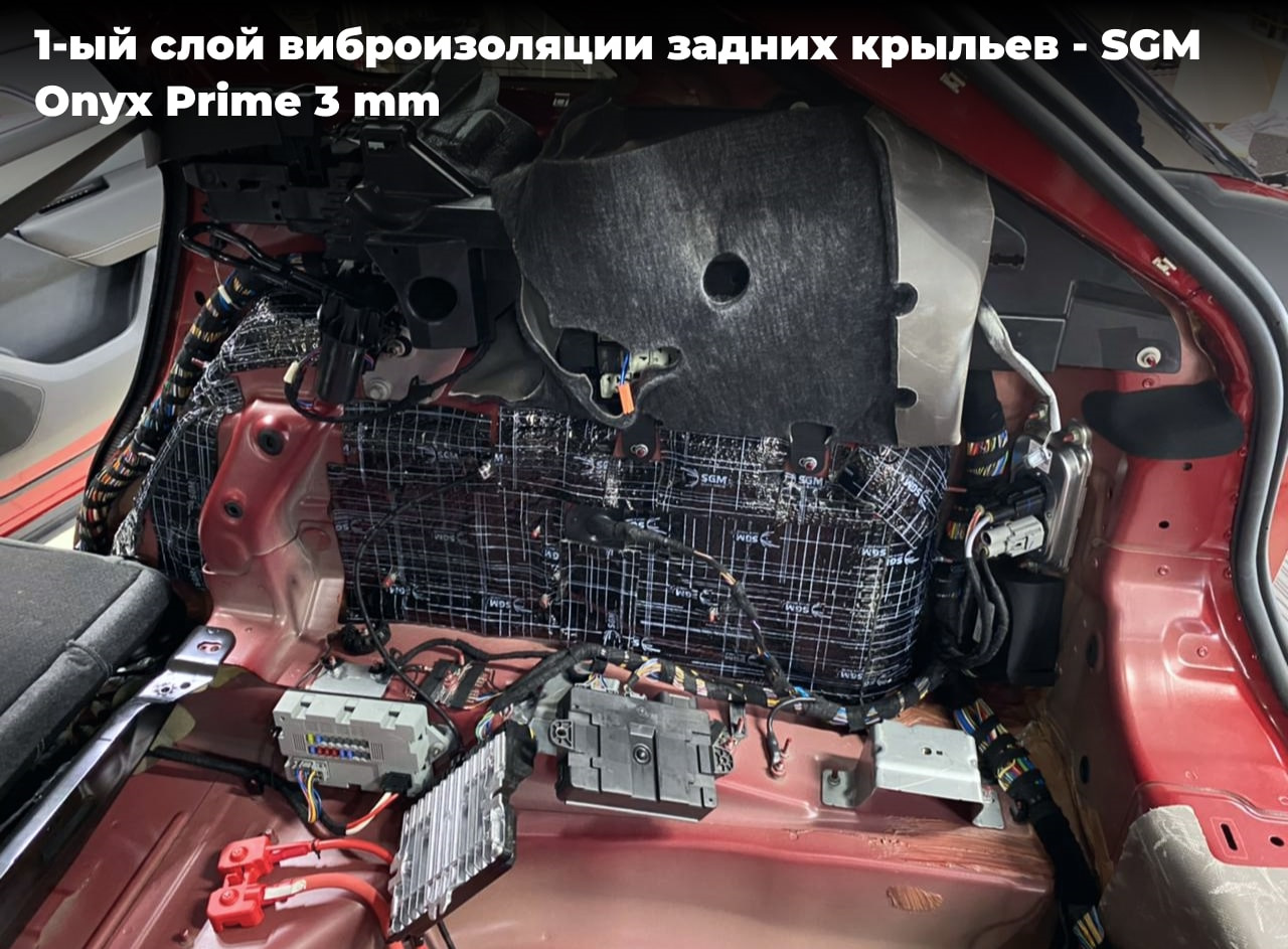

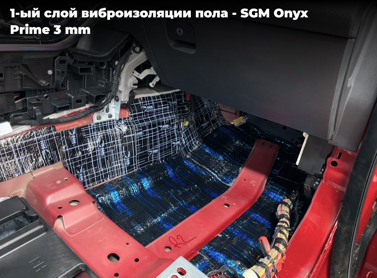

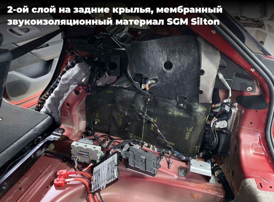

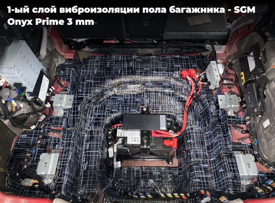

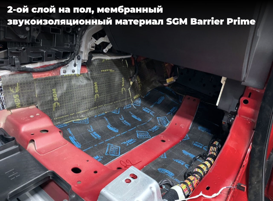

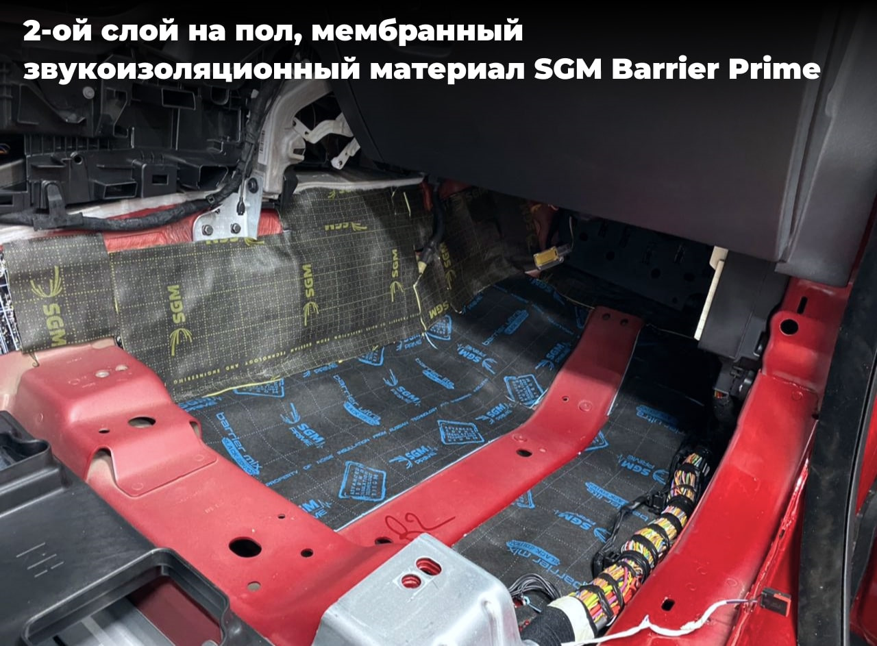

Работаем над крыльями, полом и багажником

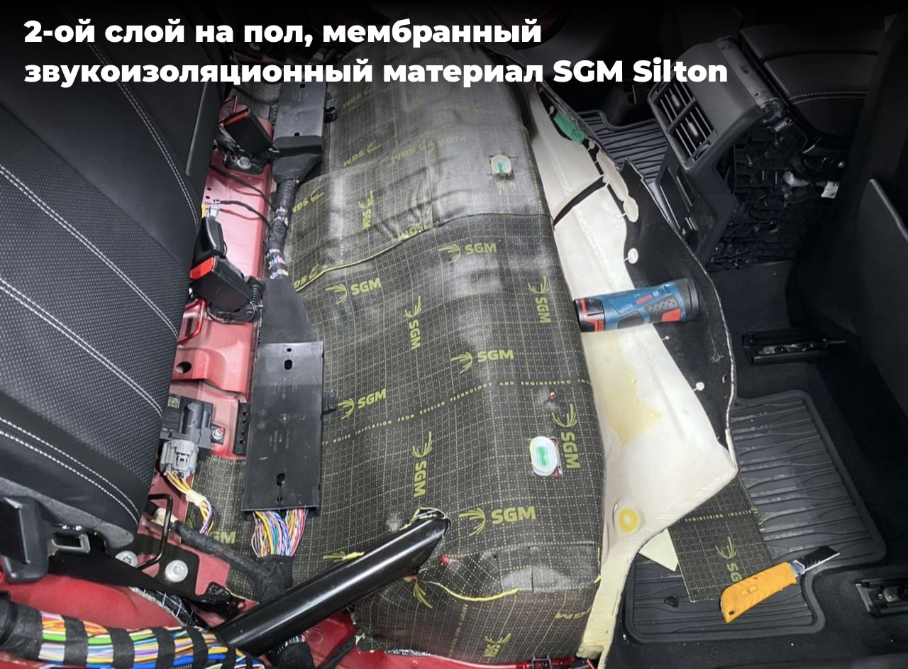

Работы по вибро- и шумоизоляции пола салона и багажника автомобиля, а также задних крыльев мы осуществляемся с учетом того факта, что во время движения пол подвергается наиболее серьезным вибрационным нагрузкам, нежели любые другие элементы авто. Соответственно, и виброизоляционный, и шумоизоляционный материалы выбираются так, чтобы по максимум справляться с этими нагрузками.
На этих фотографиях показаны: пол под первым рядом сидений, пол под задним сиденьем, пол багажника и задние крылья. Все обрабатывается виброизоляционным материалом SGM Onyx Prime. Его толщина 3 миллиметра. Он надежно фиксируется благодаря тому, что адгезия к металлу составляет 6 Н/см2. И вне зависимости от климатических условий будет держаться на элементах авто, не теряя своих качеств, поскольку диапазон рабочих температур составляет от –40 до +100 градусов по Цельсию. КМП материала SGM Onyx Prime – 0.47, что говорит о его эффективном подавлении вибраций.
Аналогично – пол под сиденьями первого ряда, пассажирским, багажник и задние крылья. Везде используем материал SGM Silton 4 миллиметра толщиной, который подавляет до 28 дБ шумов. Но есть одно исключение – речь идет о поле под передними сиденьями. Поскольку конфигурация автомобиля позволяет проложить там более толстый материал, мы применяем SGM Barrier Prime толщиной 6 миллиметров. Он подавляет до 34 дБ шумов, что очень важно, поскольку это место является также пропуском в салон шума, источником которого есть двигатель.

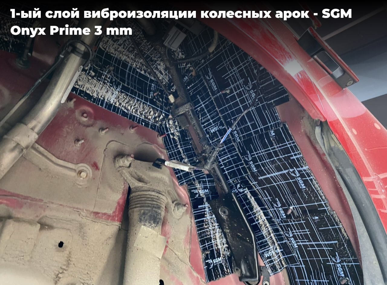

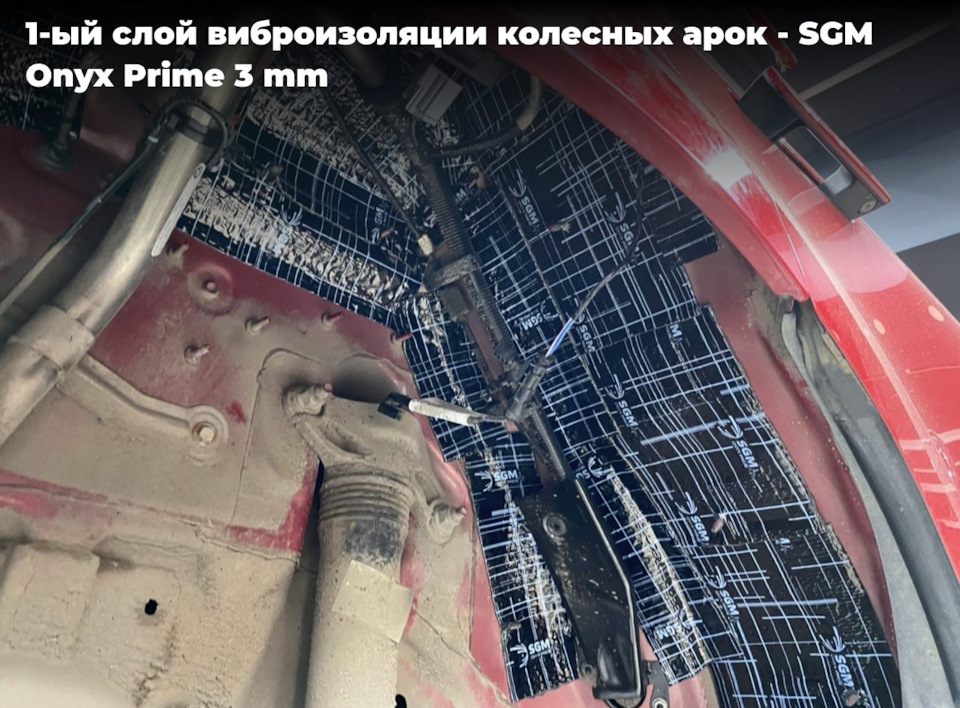

Арки колес

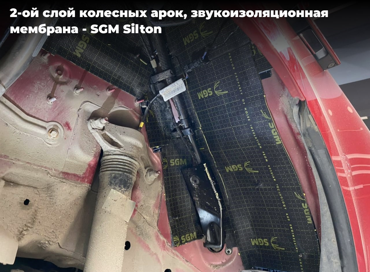

И нам осталось сделать шумоизоляцию колесных арок. Она в первую очередь делается для того, чтобы снизить уровень шума при движении, например, по гравию или щебню. А еще шумка колесных арок – это залог вашего комфорта вне зависимости от установленной резины. Вы сможете прекрасно ездить на летней резине, которая более жесткая, а также на зимней шипованной, уровень шума которой при контакте с дорогой выше, нежели резины без шипов.
В первую очередь мы выкладываем виброизоляционный слой с КМП 0.47 – материал SGM Onyx Prime толщиной 3 миллиметра, который благодаря отличной адгезии и широкому диапазону рабочих температур будет прекрасно держаться на своем месте.

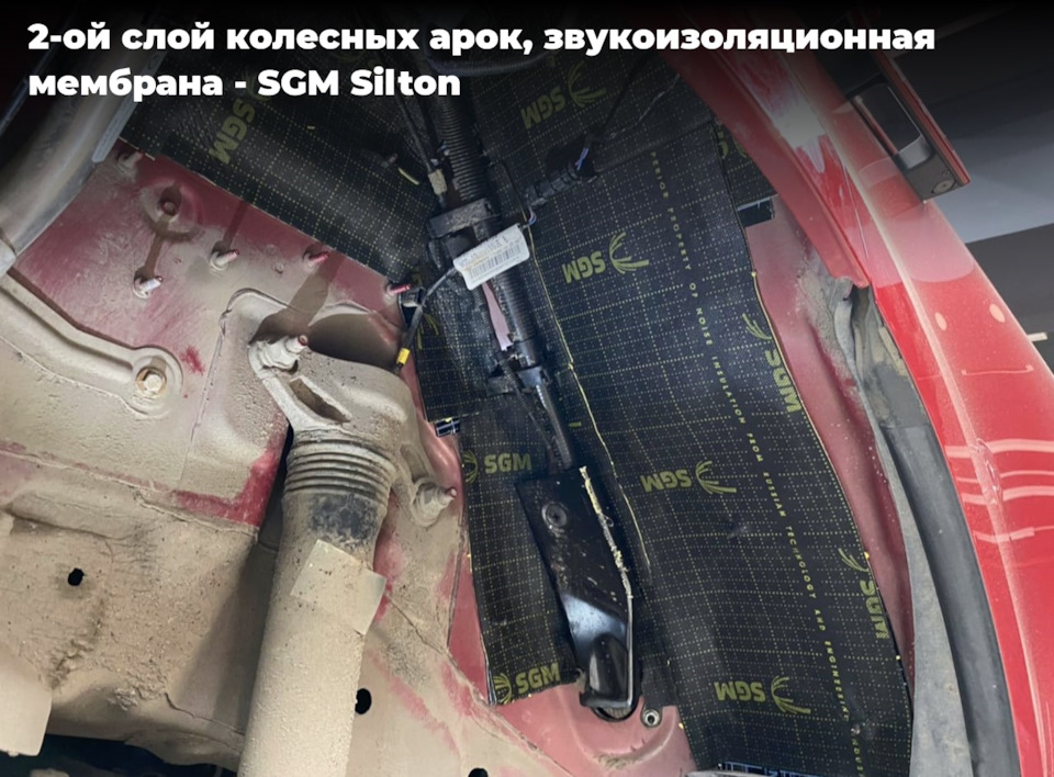

А вторым слоем выкладываем SGM Silton толщиной 4 миллиметра, подавляющий до 28 дБ звуков. Хотим отметить, что можно не опасаться отклеивания материала со временем, поскольку у него есть влагозащитные свойства. Даже если вы будете ехать по лужам во время проливного дождя, а материал будет поливаться водой, как из душа, он останется на месте, сохранив при этом свои шумоизоляционные показатели.
