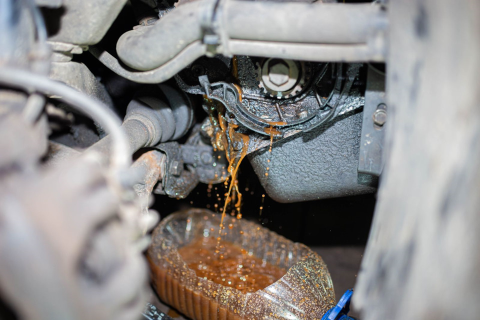

Шаг 4. Ориентируемся на местности. Нужно ослабить крышку расширительного бачка, чтобы давление понизилось и жидкость лучше стекала. Если нет специального сливного краника, снимаем нижний патрубок с основного радиатора в заранее приготовленную тару. Тут вам пригодятся отвертки и пассатижи, которыми нужно отогнуть крепления металлических хомутов или открутить их, в зависимости от строения зажима. Если на днище автомобиля установлена защита двигателя и конструкторы позаботились оставить технологическое отверстие для беспрепятственного выполнения вашей задачи, то считайте вам повезло. Но, как показывает практика, обычно защиту приходится снимать.
Шаг 5. Максимально полно удаляем жидкость. Слили из радиатора, теперь переходим к блоку цилиндров и откручиваем сливную пробку. Посмотрите в инструкции, где именно находится сливной болт антифриза. Будьте внимательны, сливные болты антифриза и масла бывают похожи и расположены близко друг от друга.
После слива внутри системы в любом случае остаются остатки жидкости. Полное удаление жидкости возможно только на специализированных стендах, но можно приблизиться к идеалу, если сжатым воздухом продуть систему через патрубок расширительного бачка. Давления от обычного электрического насоса будет достаточно.
