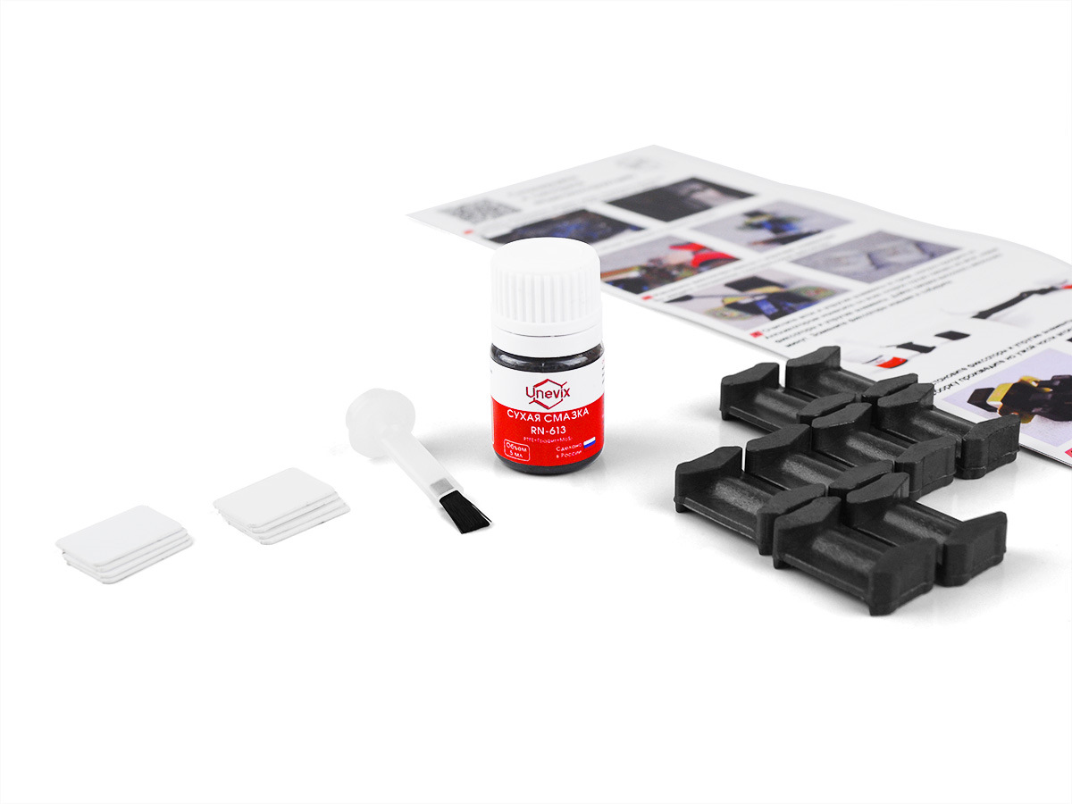

Состав комплекта на 4 двери:
фиксаторы — 8 шт.
компенсационные пластины — 8 шт.
сухая смазка — 3 мл. с кистью для нанесения
инструкция по установке — 1 шт.

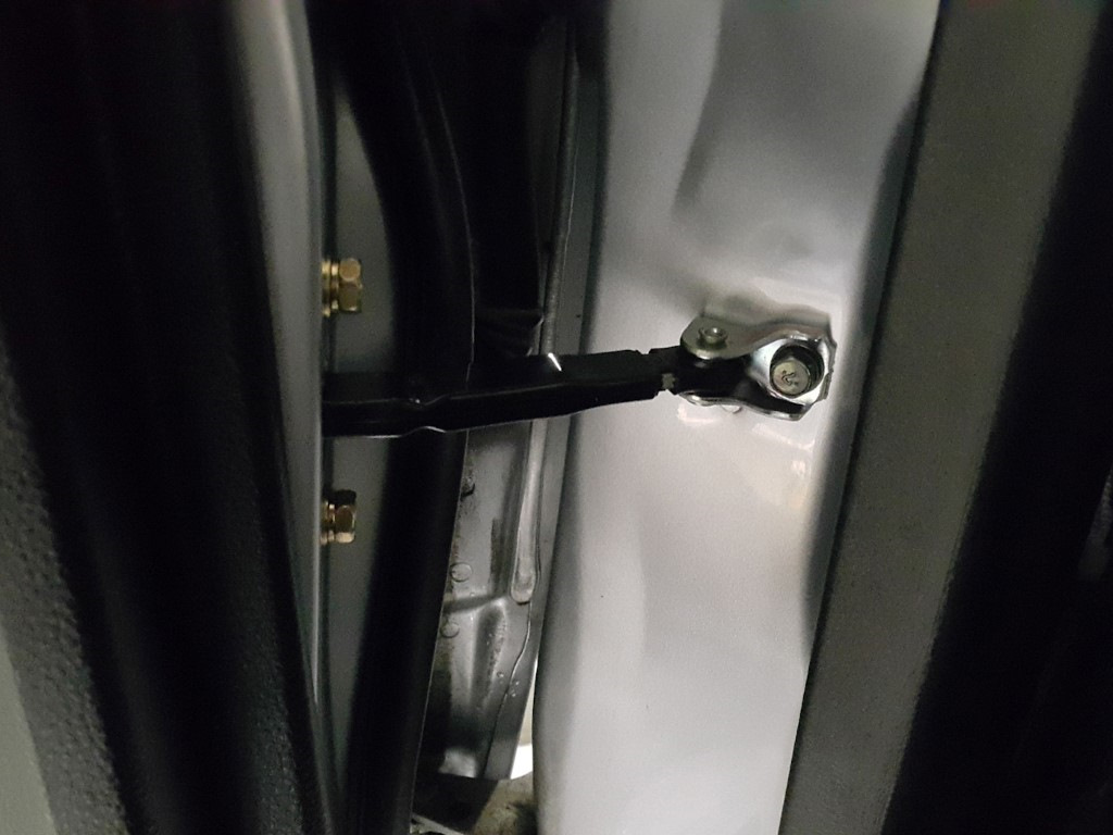

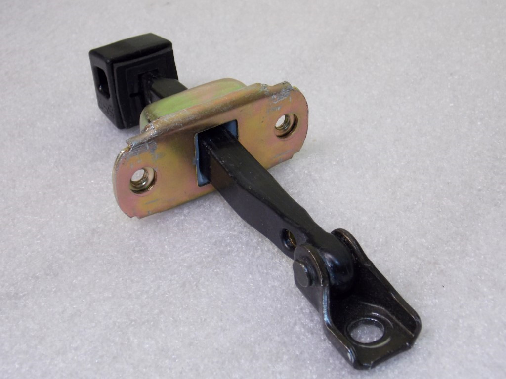

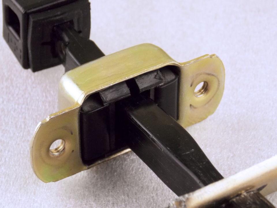

1. Снимите внутреннюю обшивку двери. Выкрутите три болта крепления ограничителя двери и извлеките его из двери.

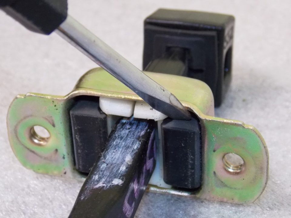

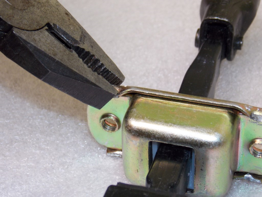

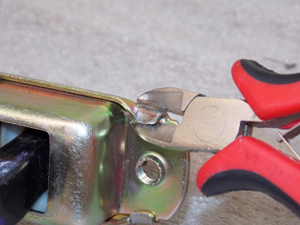

2. Разогните четыре прижима и снимите крышку.

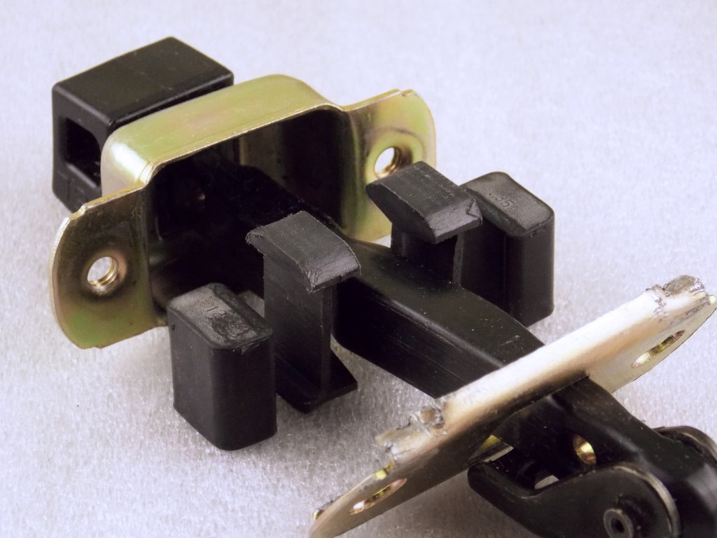

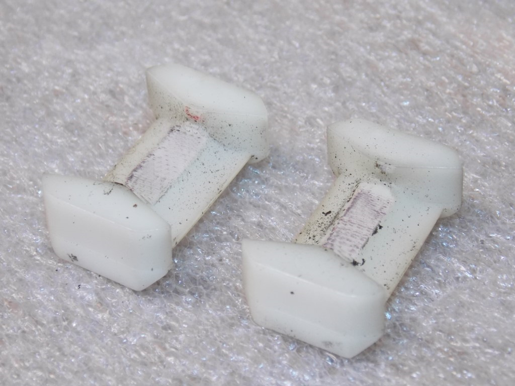

3. Извлеките фиксаторы вместе с упругими элементами. Вы увидите изношенные пластмассовые фиксаторы.

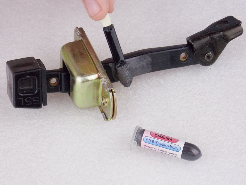

4. Очистите шток и упругие элементы от грязи, насухо протрите их. Аппликатором нанесите со всех сторон сухую смазку на шток, новые фиксаторы и упругие элементы. Дайте смазке высохнуть несколько минут. Сухая смазка продлит срок службы фиксаторов, сделает ход ограничителя мягче на этапе притирки и облегчит сборку.
ВНИМАНИЕ! Если смазка, идущая в комплекте, слегка подсохла, добавьте в неё немного ацетона и перемешайте до получения однородной массы.

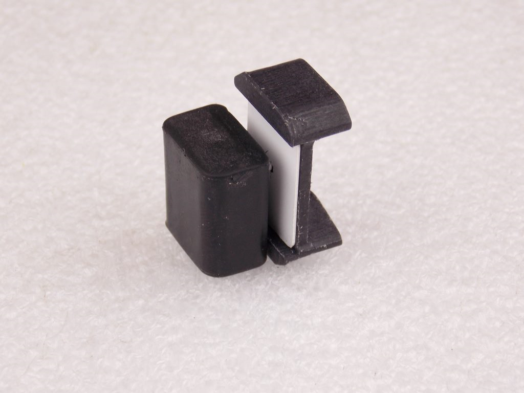

5. Установите фиксаторы и упругие элементы в корпус ограничителя. Сборку произведите на узкой части штока.
6. Прижимы загните плоскогубцами или молотком. Удобнее производить сборку в тисках. Эту операцию можно не делать, так как при установке в дверь крышка и корпус притянутся друг к другу.

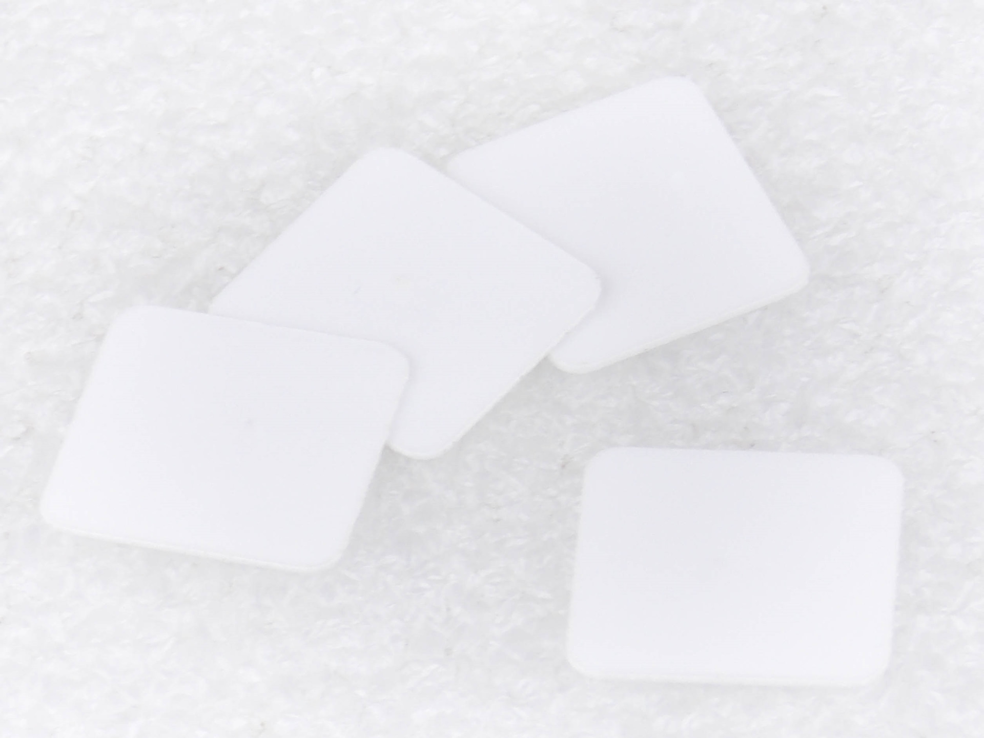

7. Теперь ваш ограничитель двери как новый. Установите ограничитель в дверь, закрутите болты. Проверьте усилие фиксации двери. Если фиксация слабая или отсутствует, значит у ограничителя сильно изношен шток или упругие элементы. Такой случай бывает крайне редко, для исправления потребуется установить компенсационные пластины. Для этого снимите ограничитель и разберите его. Между фиксаторами и упругими элементами подложите по одной пластине и соберите ограничитель. Установите его в дверь, закрутите три болта, проверьте фиксацию двери и поставьте обшивку.
ВНИМАНИЕ! Компенсационные пластины нужно устанавливать только при недостаточной фиксации двери после установки ремкомплекта. Если их установить заранее, то скорее всего двери будут открываться очень туго.

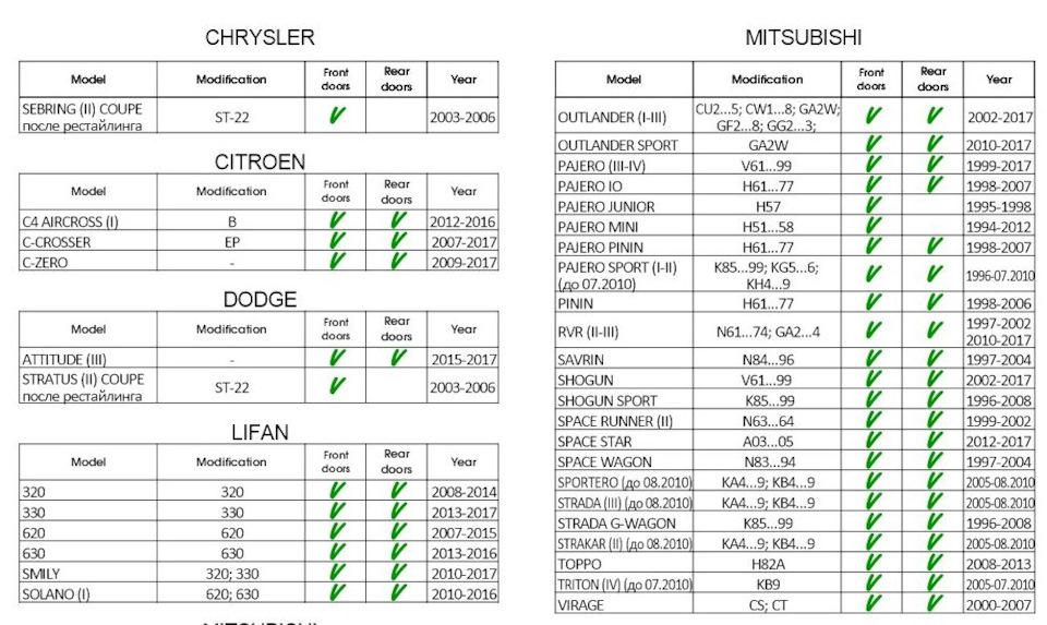

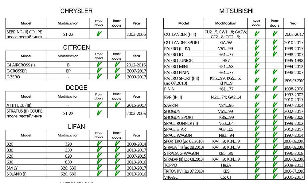

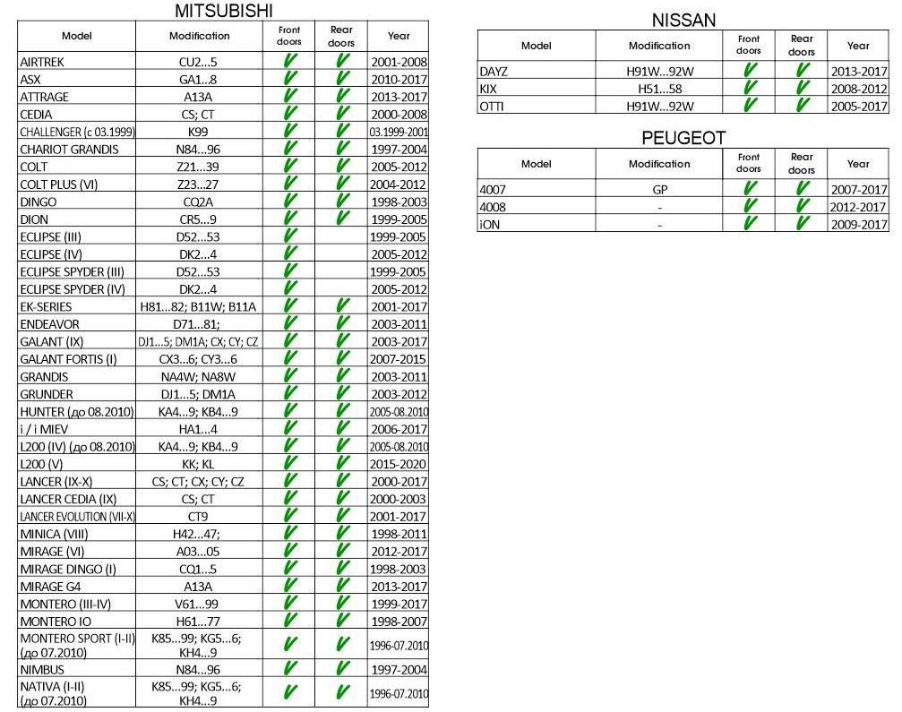

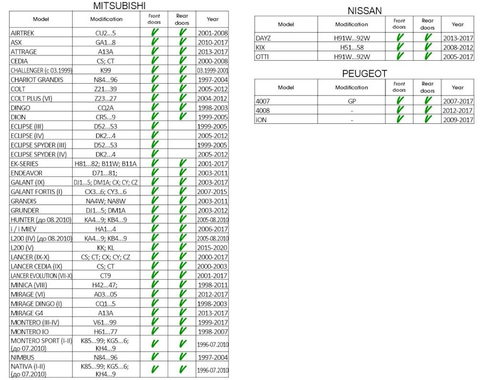

МОДЕЛЬНЫЙ РЯД ДАННОГО РЕМКОМПЛЕКТА:

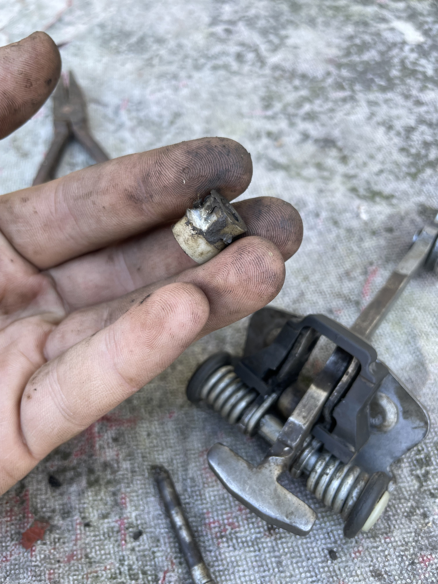

там железные ролики, им сносу нет, зачем там их менять?
У меня не железные
Я ставлю подшипники. Смотри у меня в бж
