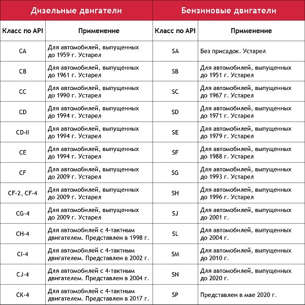

API — классификация моторных масел, которую разработал Американский институт нефти (American Petroleum Institute). По этой классификации выделяют два класса масел в зависимости от типа двигателя: буква «S» (Service) на этикетке означает, что масло предназначено для бензиновых двигателей, а «C» (Commercial) — для дизельных. Последняя буква — например, «M», «N» или «F» — говорит о характеристиках масла.
На этикетке моторных масел первым указывают предпочтительный класс — например, маркировка «API SL/CF» означает, что масло предназначено для бензиновых двигателей, которым требуется категория API SL, но также подходит для дизельных двигателей, нуждающихся в категории API CF.

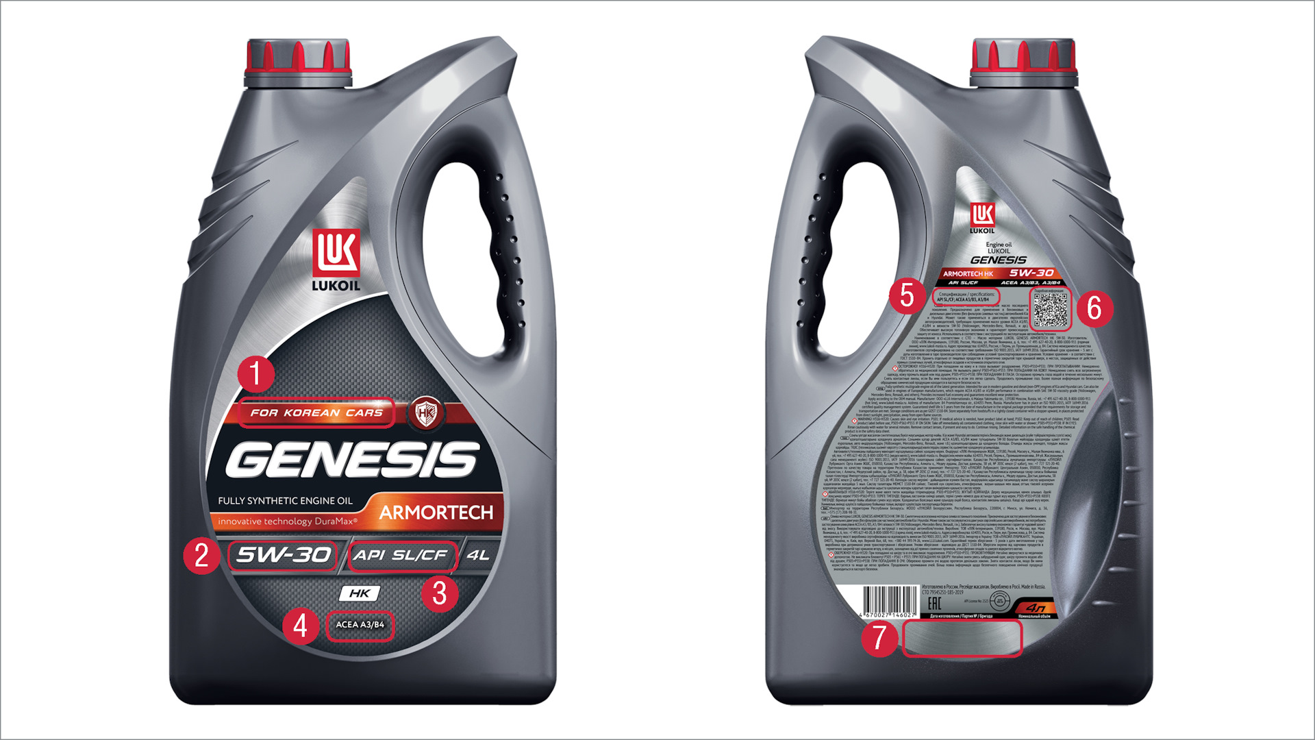

Учимся расшифровывать этикетку на конкретном примере
Как же выбрать подходящее масло? Достаточно прочесть этикетку.
Рассмотрим канистру моторного масла LUKOIL GENESIS:
1 — тип двигателя или регион производства автомобиля. Надпись «For Korean cars» означает, что масло разрабатывали с учётом особенностей корейских автомобилей. Но информация о классе и допусках имеет приоритетное значение, поэтому идём дальше.
2 — вязкость. В нашем примере всесезонное масло с вязкостью SAE 5W-30.

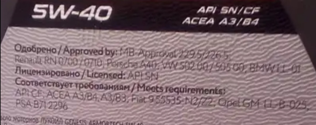

3 — класс по API. В данном случае API SL/CF, то есть масло предназначено для автомобилей с бензиновыми двигателями, которые требуют применения масел класса API SL (или более ранних), но также подойдёт для автомобилей с дизельными двигателями, которым требуется продукция класса API CF.
4 — ключевая спецификация по ACEA или ILSAC. Здесь — ACEA A3/B4.
5 — допуски автопроизводителей и международные лицензии.
6 — QR-код, по которому вы попадёте на страницу официального сайта ЛУКОЙЛ с описанием масла.
7 — зона, где лазером на производстве указывается дата изготовления и номер партии.

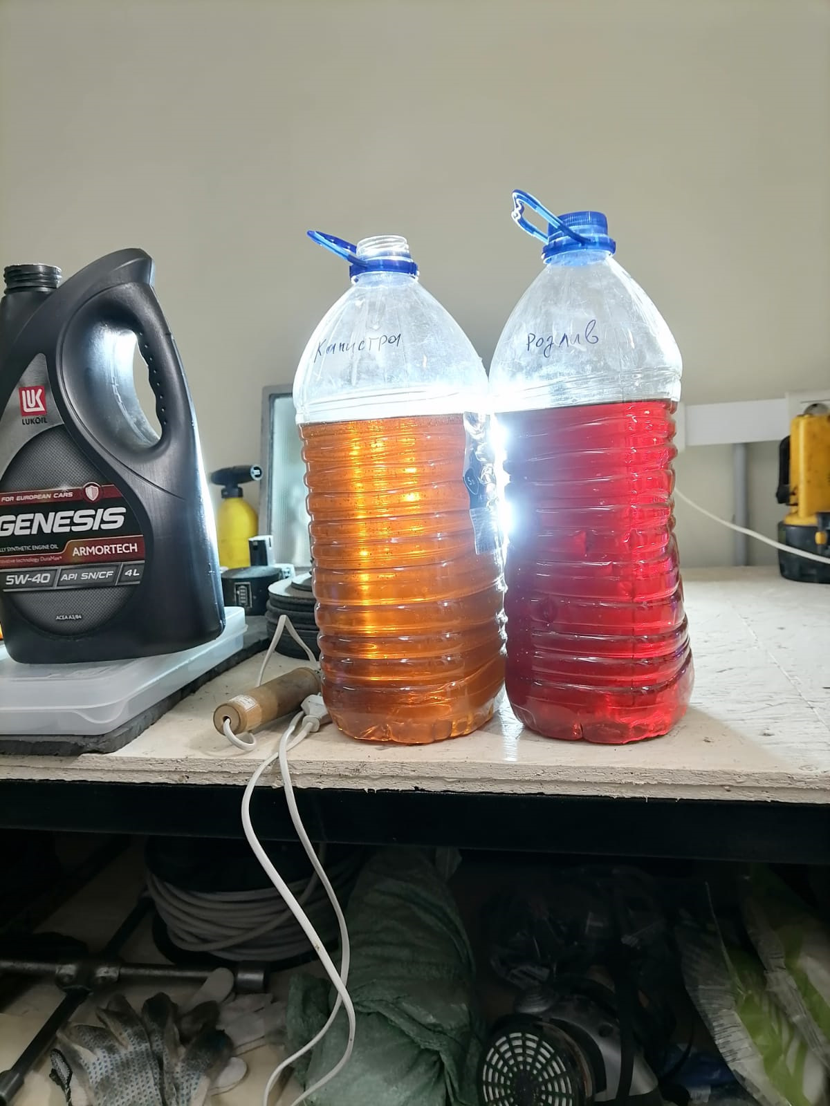

Всем Привет! Приобрёл одну канистру масла лукойл GENESIS ARMORTECH 5W-40, а вторую взял на розлив лукойл GENESIS ARMORTECH 5W-40, с канистры жёлтое масло а с бочки более красное. Какое подделка?

А что означают буквы НК на лицевой этикетке?

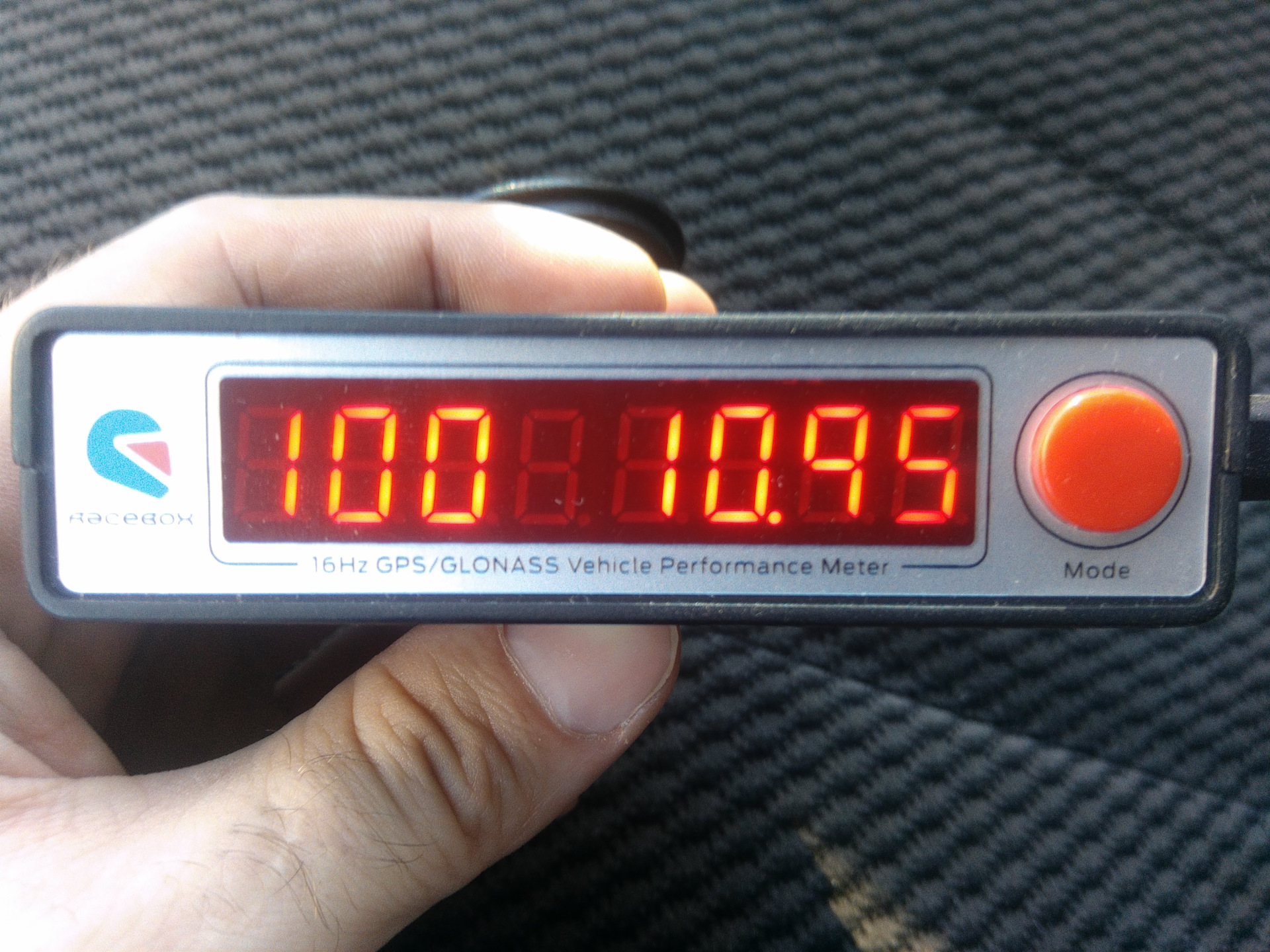

Когда буду заливать Лукойл Люкс 5w30, посмотрю каким будет разгон и расход на этом масле без молибдена) Сравнить есть с чем, разные масла пробовал. Всё познаётся в сравнении)
Максим, моторное масло не влияет на разгон и расход на угар. Основные причины повышенного расхода мы освещали в недавнем материале: lukoil-shop.ru/articles/pochemu_dvigatel_est_maslo.
Я имел ввиду расход топлива. К счастью расхода масла не наблюдается) При сравнении масел с молибденом и без, всегда наблюдается положительный эффект только от масел с молибденом с составе. Весной буду тестировать Лукойл, посмотрим как оно себя покажет.

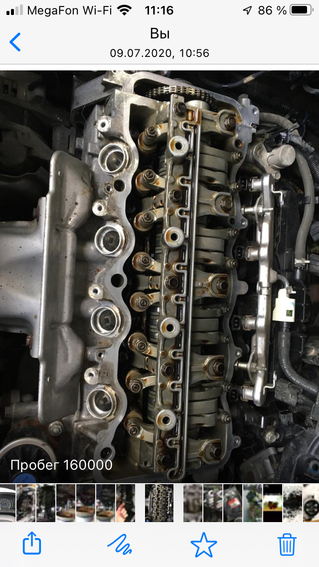

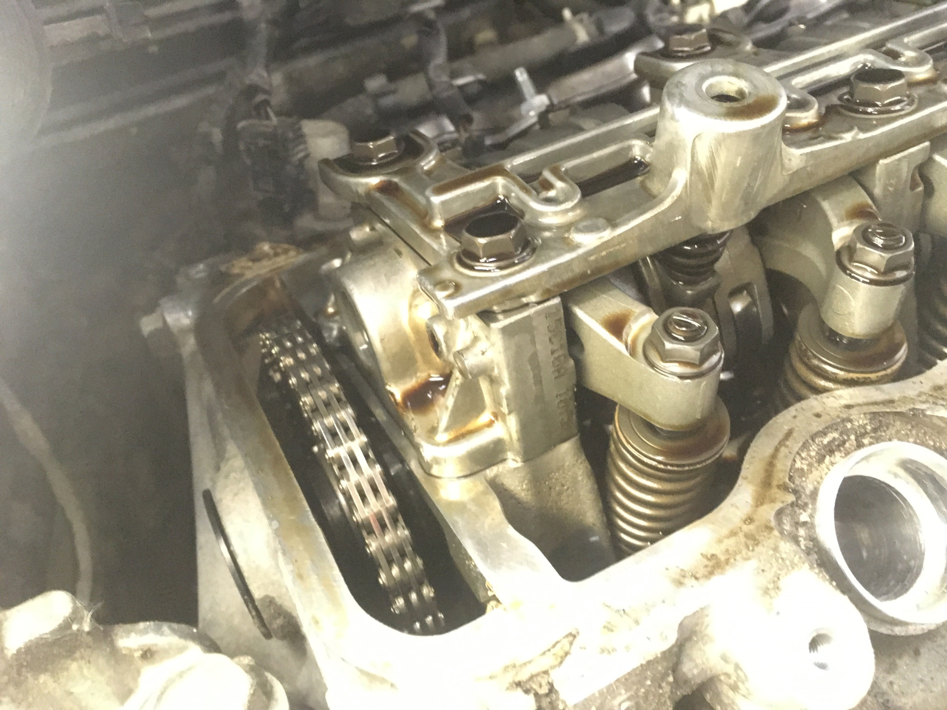

У нас фоку3 12 года, покупался новым с салона. сейчас на нём пробег чуть за 300. Первые 150 лили кастрол, потом стали лить формулу. Масло меняется через каждые 15-18 тыс км и мотор на данный момент чувствует себя отлично. Хотели продавать машину, но уже самим интересно сколько он пройдёт в таком темпе. Спаршивали у оффициалов (когда они ещё у нас были) сказали ресурс мотора 250 примерно
