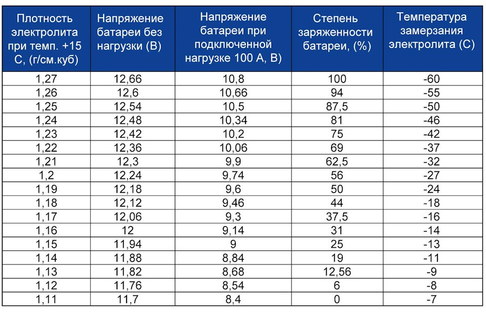

Еще одна опасность низкого заряда аккумулятора зимой — риск замерзания электролита. При плотности 1,2 г/см³, соответствующей напряжению около 12,2 В, заполняющий батарею раствор воды и серной кислоты замерзнет уже при –27 ℃. Образование льда может стать причиной повреждения перегородок между секциями, появления трещин в корпусе и разрушения свинцовых пластин. Такой аккумулятор восстановлению не подлежит.

всегда на лето 1,26-1,28 (на заряженном акб)
на зиму поднимаю до 1,29-1,3 (на заряженном акб)

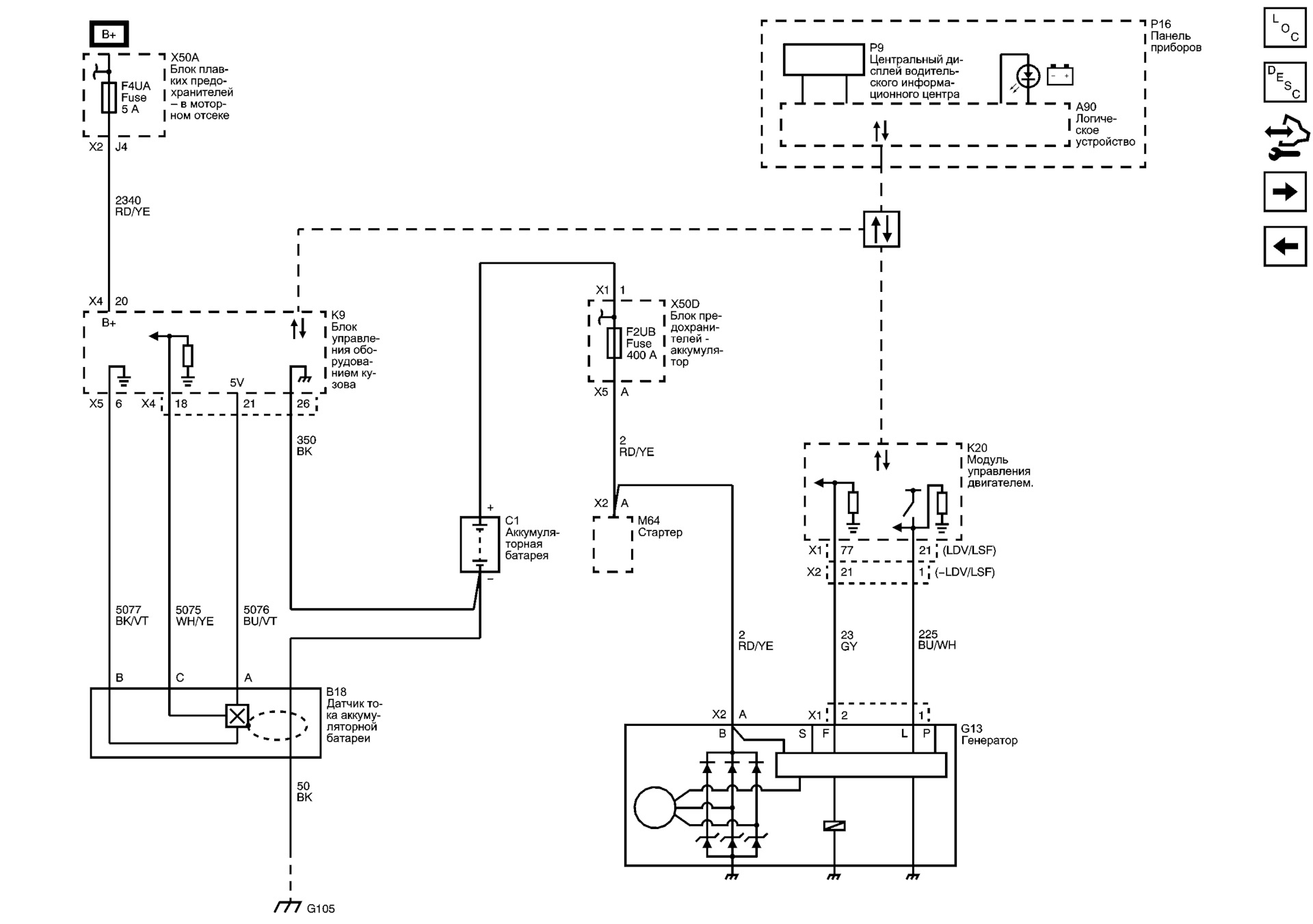

ну вот такое почитайте
chevrolet-aveo.ru/manual/…M-T/92206057.RU.html#4711
15,5 написано. Действительно. Для ШИМ, с коэфф. 0.9 — это да. 🤔

ну я же говорю нифига не поняли. 15.5 вольта там та-же постоянка.
шима на выходе нет. шим идет от мозгов на регулятор напряжения для того чтоб он знал какое напряжение должен выдавать генератор а генератор выдает без какого либо шима. и напруга на аккуме от 11 до 15.5
а писать глупости после того как дали информацию, не ну каждый сам выбирает что писать.
