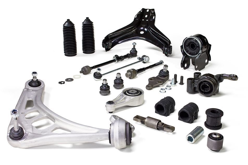

Компоненты рулевого управления могут быть повреждены при движении по плохим дорогам, погнуты от удара о бордюры, а также просто подвержены естественному износу при длительной эксплуатации. Поскольку система рулевого управления является жизненно важным компонентом безопасности движения, все её изношенные детали должны быть заменены как можно скорее. Однако, качественный ремонт может быть недешёвым. Сколько можно ездить до замены детали после того, как начнутся лёгкие симптомы, такие как скрип, прежде чем возникнут проблемы с рулевым управлением? Давайте рассмотрим некоторые из наиболее часто выходящих из строя компонентов на примере автомобиля с реечной системой рулевого управления.

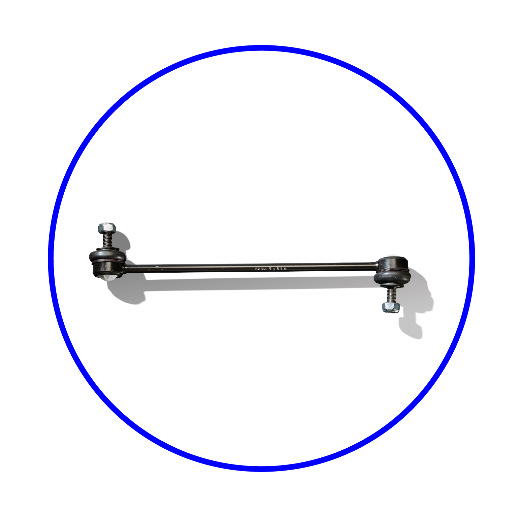

Можно ли ездить с неисправными стойками стабилизатора?
Стойки стабилизатора помогают уменьшить крены при поворотах и сохранить устойчивость автомобиля, соединяя стабилизатор (или стабилизатор поперечной устойчивости) с компонентами подвески. Признаками изношенных стоек стабилизатора являются стуки при проезде неровностей и люфт стабилизатора при осмотре деталей подвески.
Самый худший сценарий при сильном износе стойки стабилизатора — это полное отделение стабилизатора от подвески автомобиля, что повлечёт за собой увеличение кренов автомобиля в поворотах, снижая устойчивость. Допускается управлять автомобилем с повреждёнными стойками стабилизатора, но нужно учитывать, что управляемость автомобиля будет хуже. Поэтому рекомендуется двигаться с осторожностью, не совершать резких манёвров и держаться подальше от скоростных магистралей и трасс, требующих смены полосы движения. Тем не менее, мы настоятельно рекомендуем заменить повреждённые стойки стабилизатора поперечной устойчивости как можно скорее.

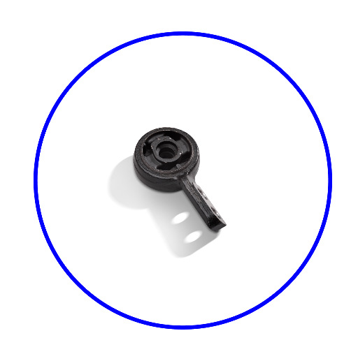

Можно ли ездить с неисправными втулками?
Втулки работают как подушка между деталями и обеспечивают необходимую подвижность соединений, одновременно снижая дорожный шум, вибрацию и удары. Признаком изношенных втулок являются скрипы и скрежет, неравномерный износ шин, а также ухудшение управляемости и тормозной реакции.
В худшем случае, когда втулки полностью выходят из строя, металлические детали подвески и рулевого управления начинают соприкасаться, что может привести к их повреждению или изгибу. Слегка изношенная втулка не сделает автомобиль непригодным для управления, но поскольку впоследствии замена деталей рулевого управления и подвески может обойтись гораздо дороже, важно установить новые втулки при первых признаках износа. Если контакт деталей «металл об металл» уже возник, немедленно замените втулку.

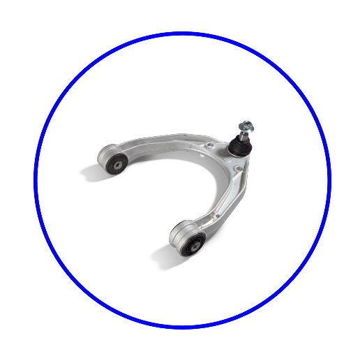

Можно ли ездить с неисправными рычагами подвески?
Рычаг соединяет подвеску с кузовом автомобиля и позволяет колёсам двигаться вертикально, предотвращая продольное перемещение. Признаками повреждения рычага подвески являются стук или лязг, а также увод автомобиля в сторону при движении по неровностям или при резком ускорении. Шаровая опора и втулки являются элементами рычага, поэтому симптомы их неисправности также применимы и к рычагам подвески.
В худшем случае, при поломке рычага от удара или износа, колесо высвобождается, и вы рискуете полностью потерять контроль надо автомобилем. При появлении каких-либо признаков повреждения рычагов подвески, немедленно обратитесь на СТО для диагностики и ремонта.
Когда речь идёт о компонентах рулевого управления и подвески, контроль над автомобилем является самым важным аспектом безопасности как пассажиров, так и других участников дорожного движения. Всегда обращайте внимание на посторонние звуки, изменения в комфорте езды или рулевом управлении, поскольку они могут свидетельствовать о появлении проблем, которые в дальнейшем могут привести к самым серьёзным последствиям. Поэтому, когда придёт время заменить детали рулевого управления и подвески на вашем автомобиле, воспользуйтесь опытом и разработками Delphi Technologies в автозапчастях. Ознакомьтесь с нашим онлайн-каталогом деталей рулевого управления и подвески — разработанных, спроектированных и изготовленных в соответствии со стандартами качества конвейерных комплектующих.
