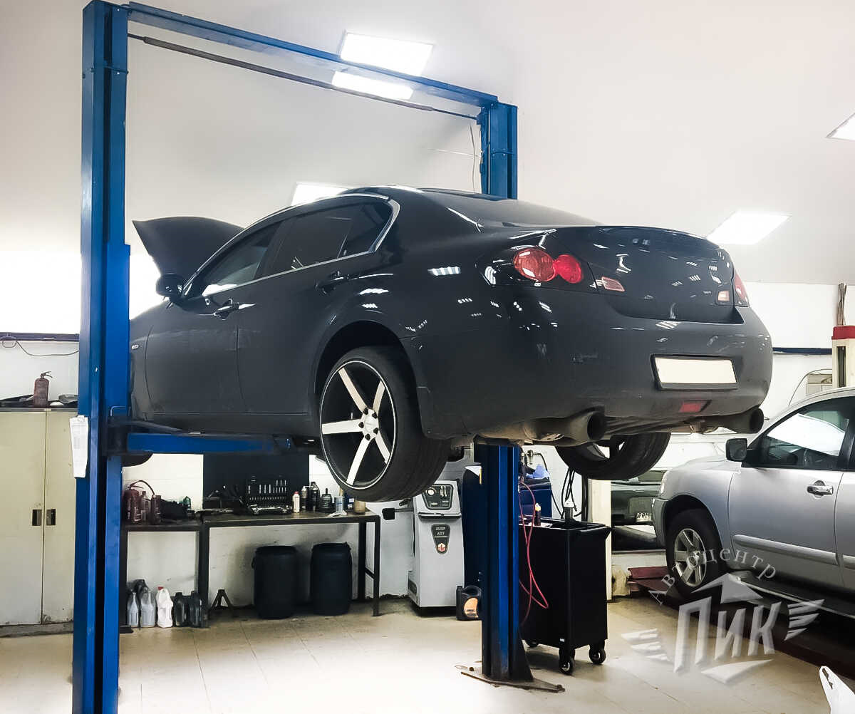

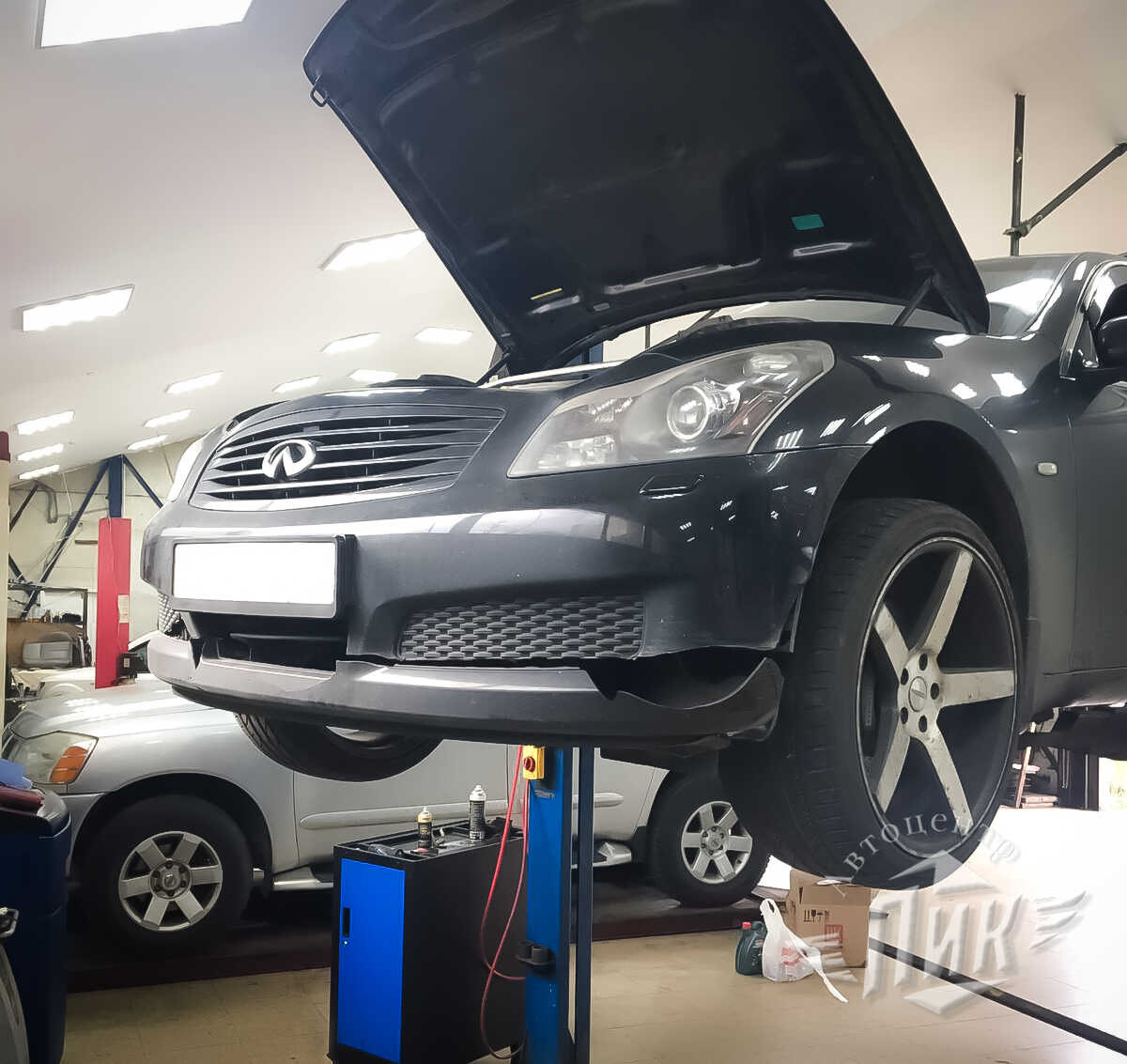

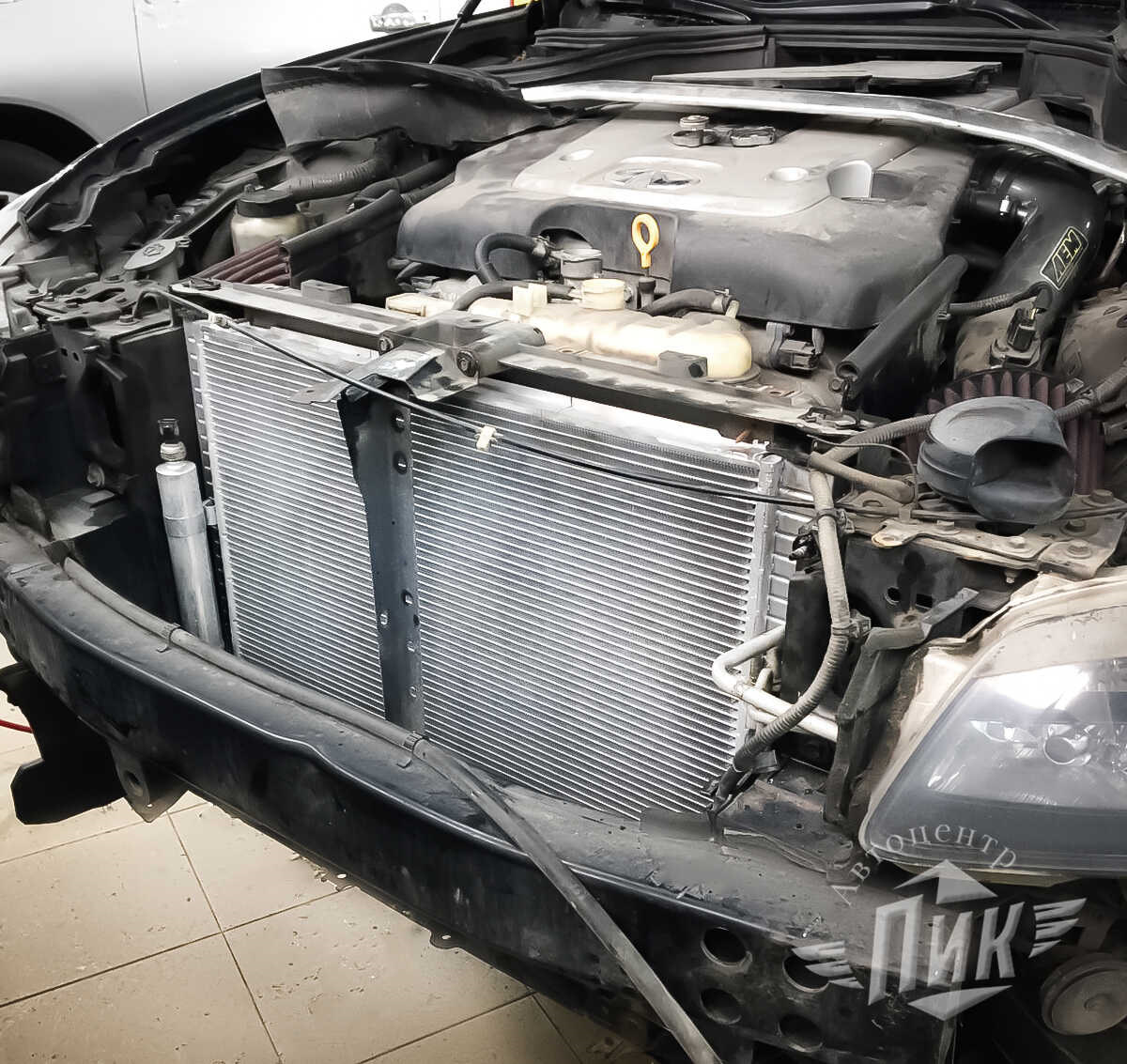

К нам в автоцентр прибыл Infiniti G35 с бензиновым мотором 3.5 VQ35HR. Автомобиль 2010 года выпуска имел пробег 168.000 км. Автовладелец обратился к нам с жалобой на то, что горит чек.
Мотор 3.5 VQ35HR
Бензин
168000
Седан v36
G35
2010 г.
Диагностика у нашего мастера при помощи диагностического оборудования показала ошибку Р0014 и Р0024 (неправильное положение распределительного вала — превышение скорости синхронизации или производительность системы). Автомобиль требует замены крышек распредвала.

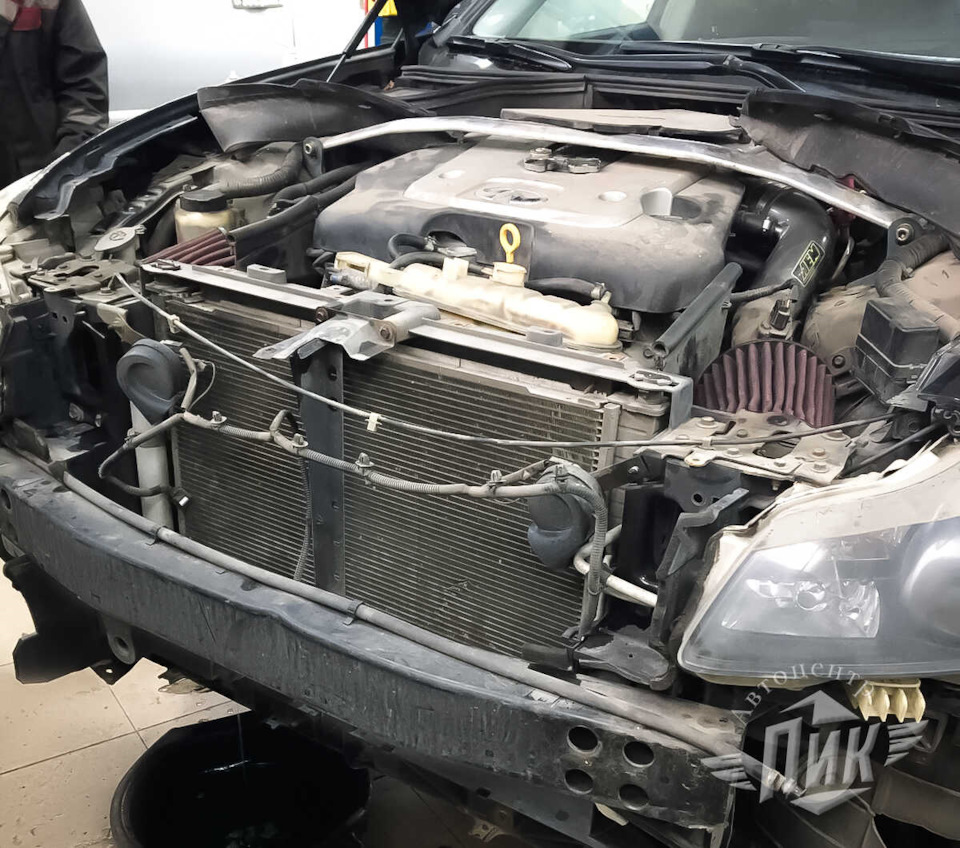

Процесс замены крышек распредвала выглядит следующим образом:
1. Осматриваем проводку и разъёмы;
2. Снимаем крышки распредвала;
3. Заменяем на новые;
4. При сборке обращаем внимание на прокладки масляных каналов на фазорегуляторе.
Время ремонта: около 1 рабочего дня.
