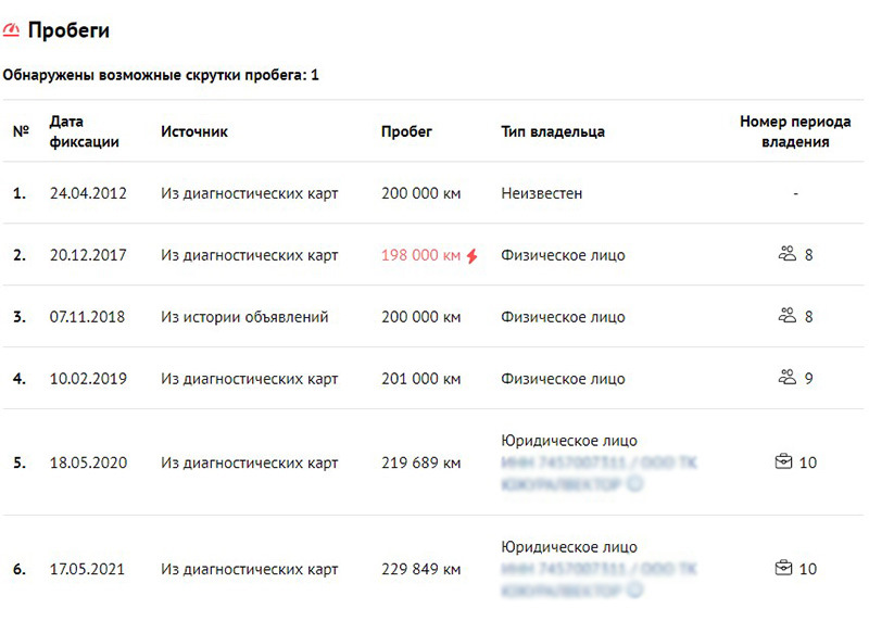

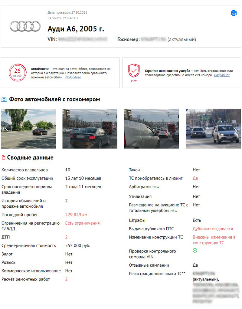

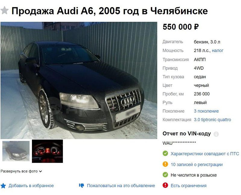

Допустим, я хочу узнать, сматывали ли пробег у этой Audi A6.
Пробиваю авто и через пару минут вижу всю подноготную машины.

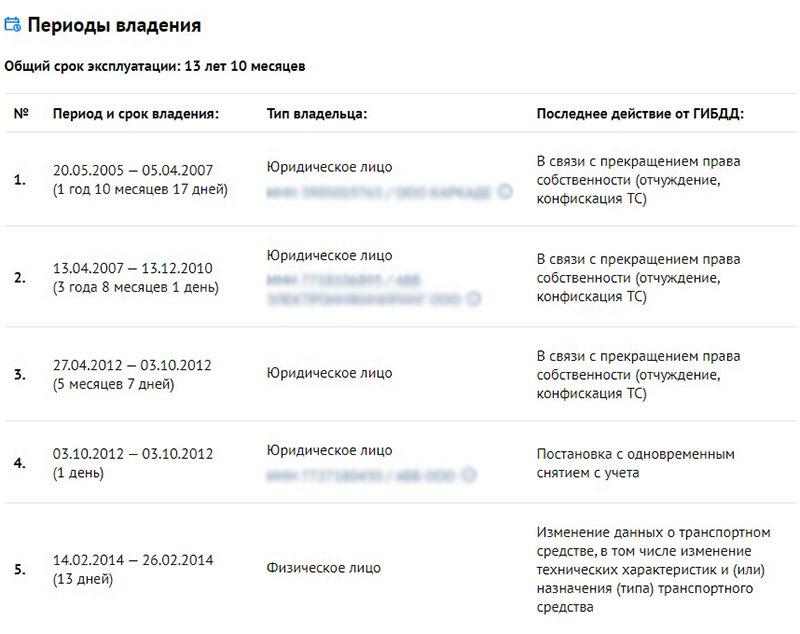

Проверка авто показала скрутку пробега. Восьмой владелец при прохождении ТО занизил показания на 2 тыс. км.
Всего за 14 лет у машины сменилось 10 хозяев! Были среди них и юрлица.

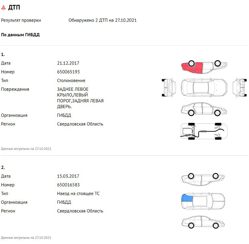

Из технических проблем отобразились ДТП. В одном из них машина получила серьезные повреждения кузова.

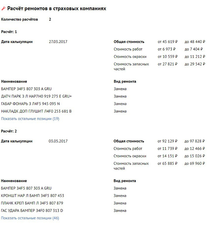

Расчеты ремонтных работ есть по мартовской аварии 2017 года.

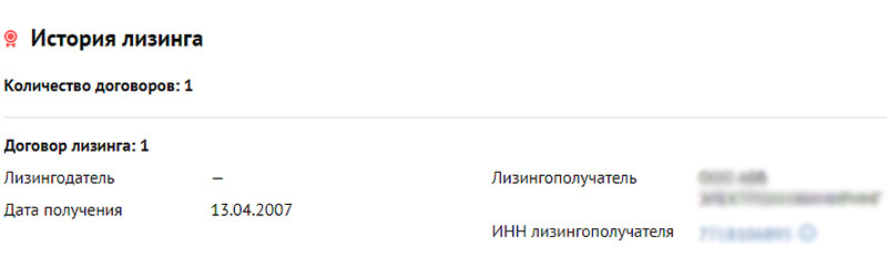

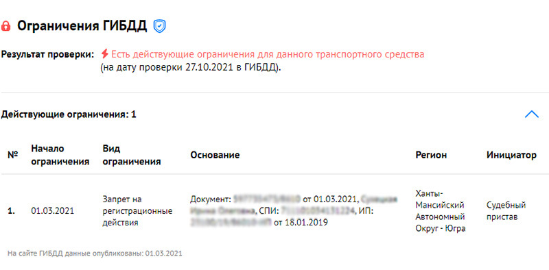

Из юридических проблем «Автокод» показал историю лизинга.
Договор был открыт в 2007 году. Если он все еще действует, возникнут проблемы с постановкой на учет в ГИБДД. Но проблемы возникнут и без этого: на «Ауди А6» «висит» запрет на регистрационные действия.
Как видите, автомобиль очень проблемный. Я бы не стал смотреть и переключился на дальнейшие поиски.
