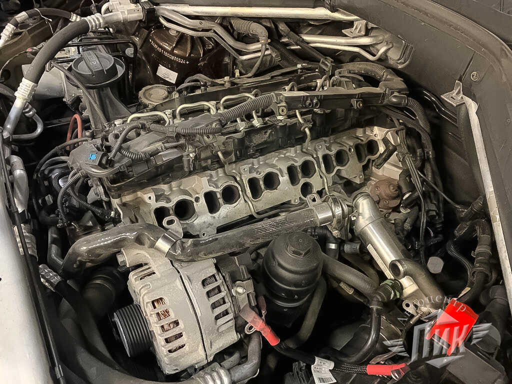

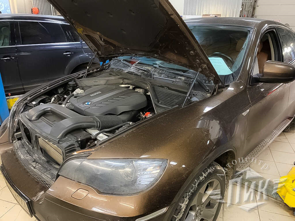

К нам на СТО в Москве прибыл BMW Х5 с дизельным двигателем N57. Автомобиль 2012 года выпуска имел пробег 131.000 км. “При запуске двигатель троит и дергается, также ощущается сильная вибрация по кузову. Все происходит в течении пары минут после холодного запуска”, — поделился автовладелец.
Обслуживание автомобиля мы начали с компьютерной диагностики, которая показала наличие ошибок по свечам накаливания.

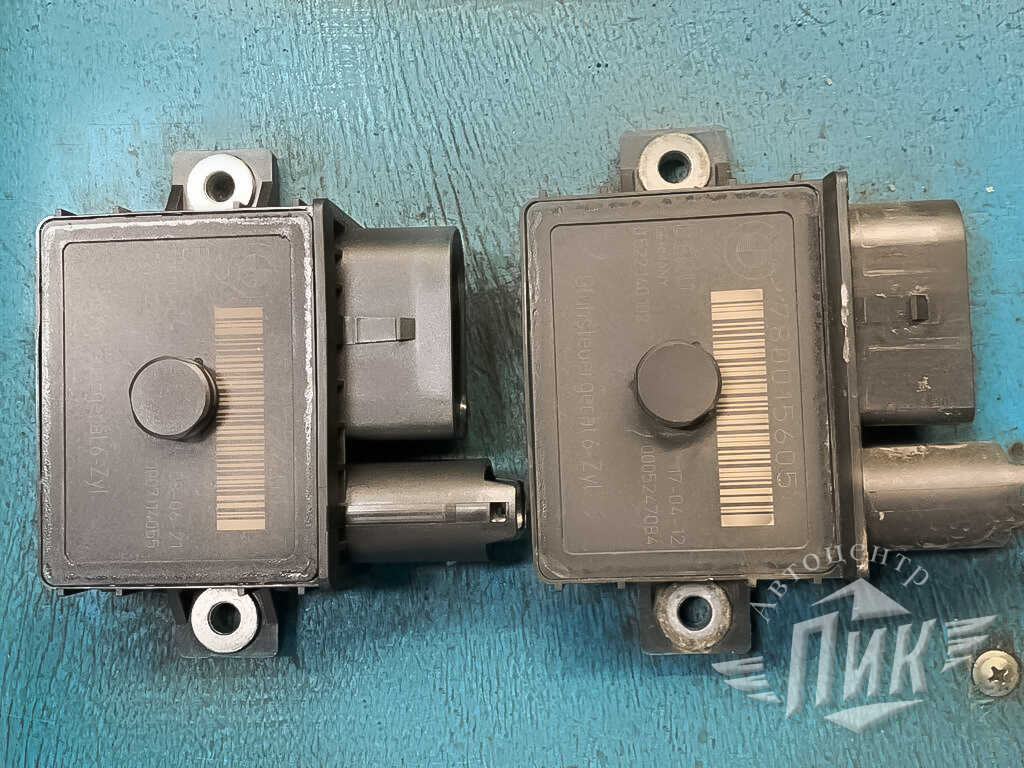

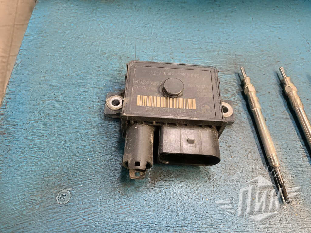

— Неисправность блока управления свечами накаливания;

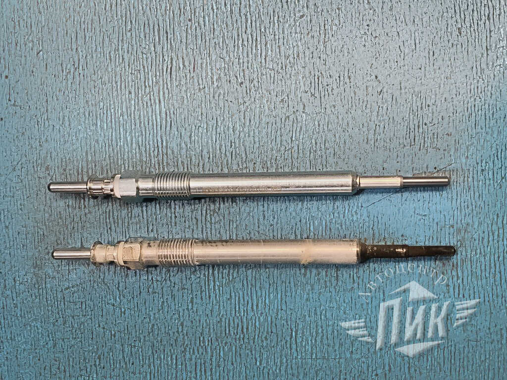

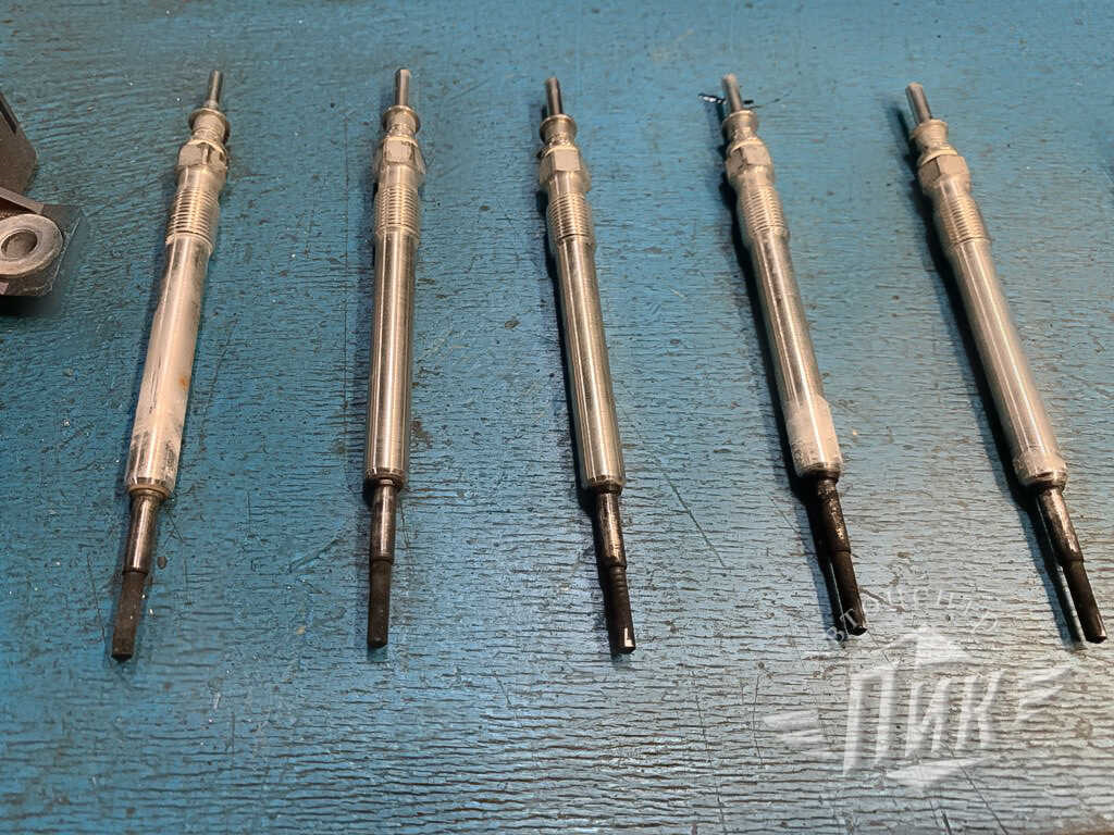

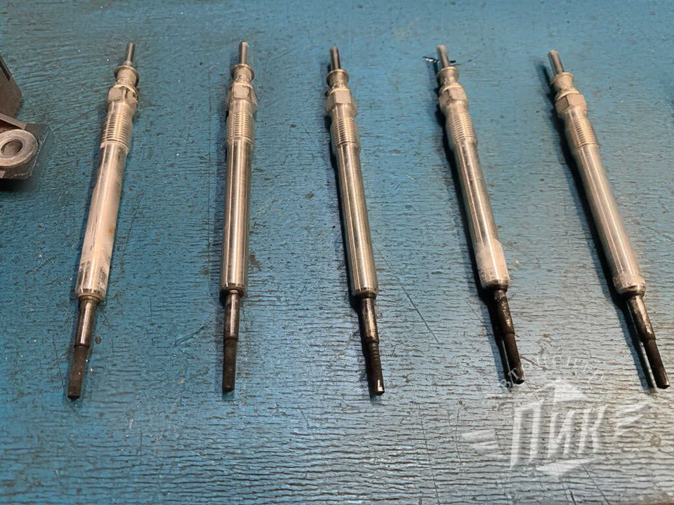

Свечи накаливания БМВ выходят из строя по двум причинам:
1. Исчерпан ресурс спирали — он составляет ориентировочно 100.000 — 150.000 км пробега;
2. Неисправность топливной аппаратуры.

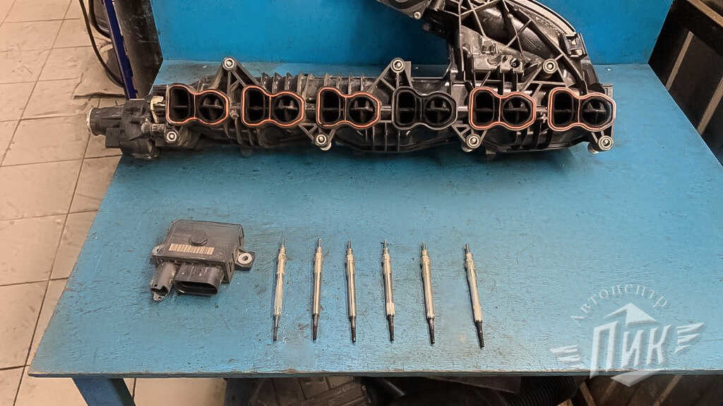

Во-первых, при запуске дизельного двигателя после долгого простоя автомобиль очень долго крутит стартер. Соответственно, идет большая нагрузка на АКБ и на сам стартер. Неисправность свечей накаливания может привести к тому, что один из данных элементов может выйти из строя. В таком случае дальнейшая эксплуатация автомобиля будет невозможна.
Во-вторых, неисправные свечи накаливания могут повлечь за собой выход из строя блока управления свечами. Отремонтировать его невозможно, поэтому потребуется дорогостоящая замена.

1. Разбираем в подкапотном пространстве пластиковые элементы;
2. Снимаем свечные колпачки;
3. Выкручиваем свечи накаливания;

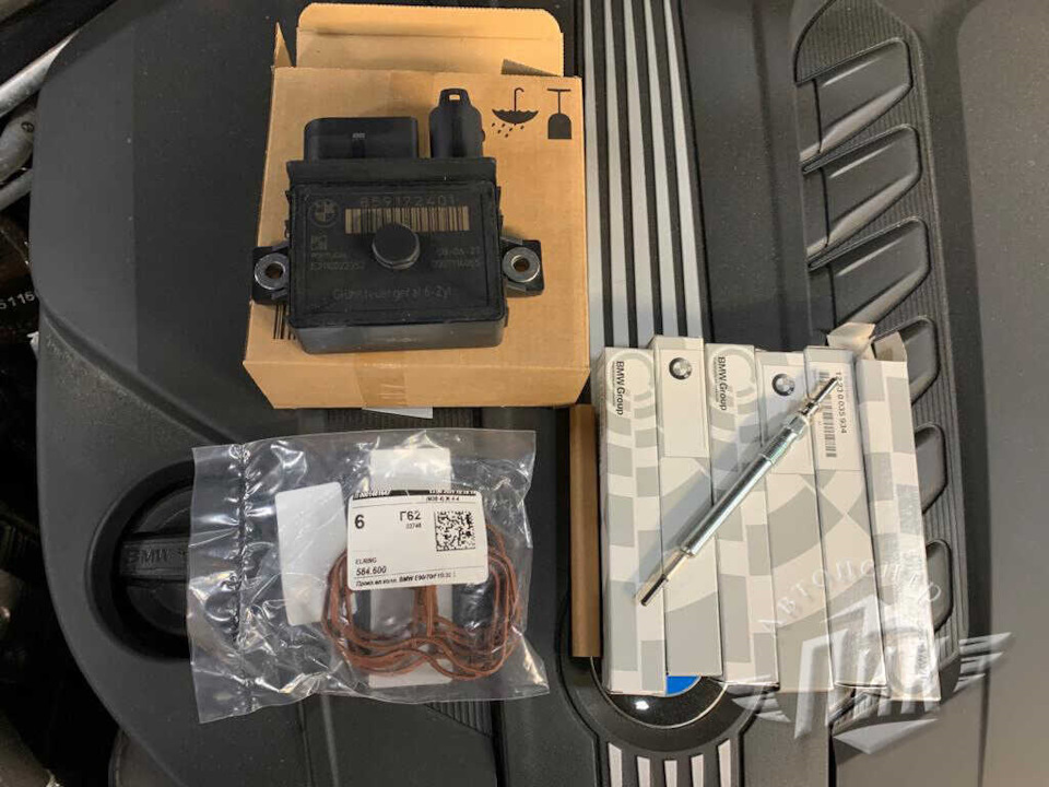

4. Заменяем неисправные элементы на новые;
5. Сборку осуществляем в обратной последовательности.
Время замены: от 1 до 2 часов.
Интересно: очень часто при откручивании свечи накаливания ломаются. Чтобы этого избежать, механику рекомендуется аккуратно их раскачивать.
