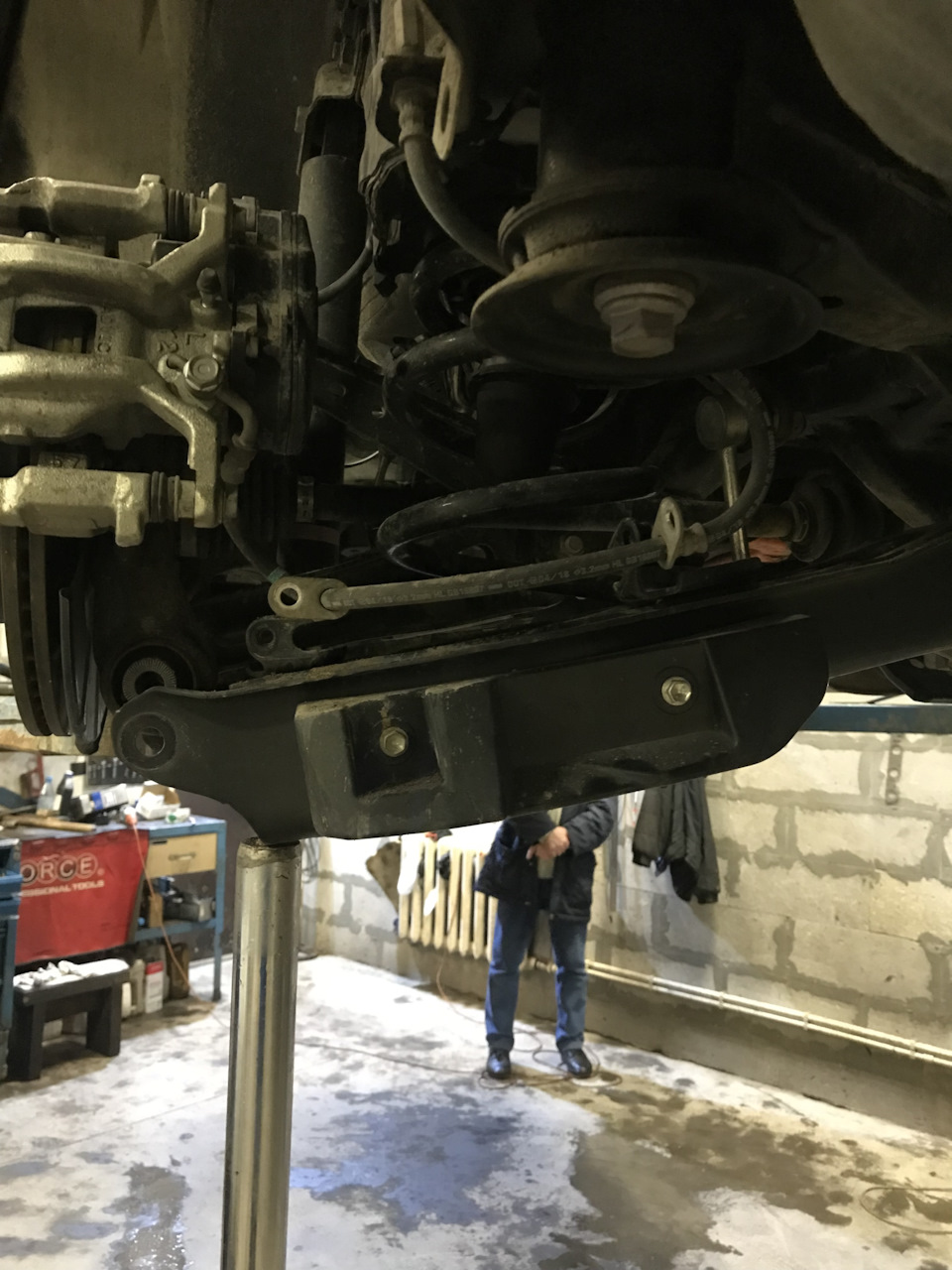

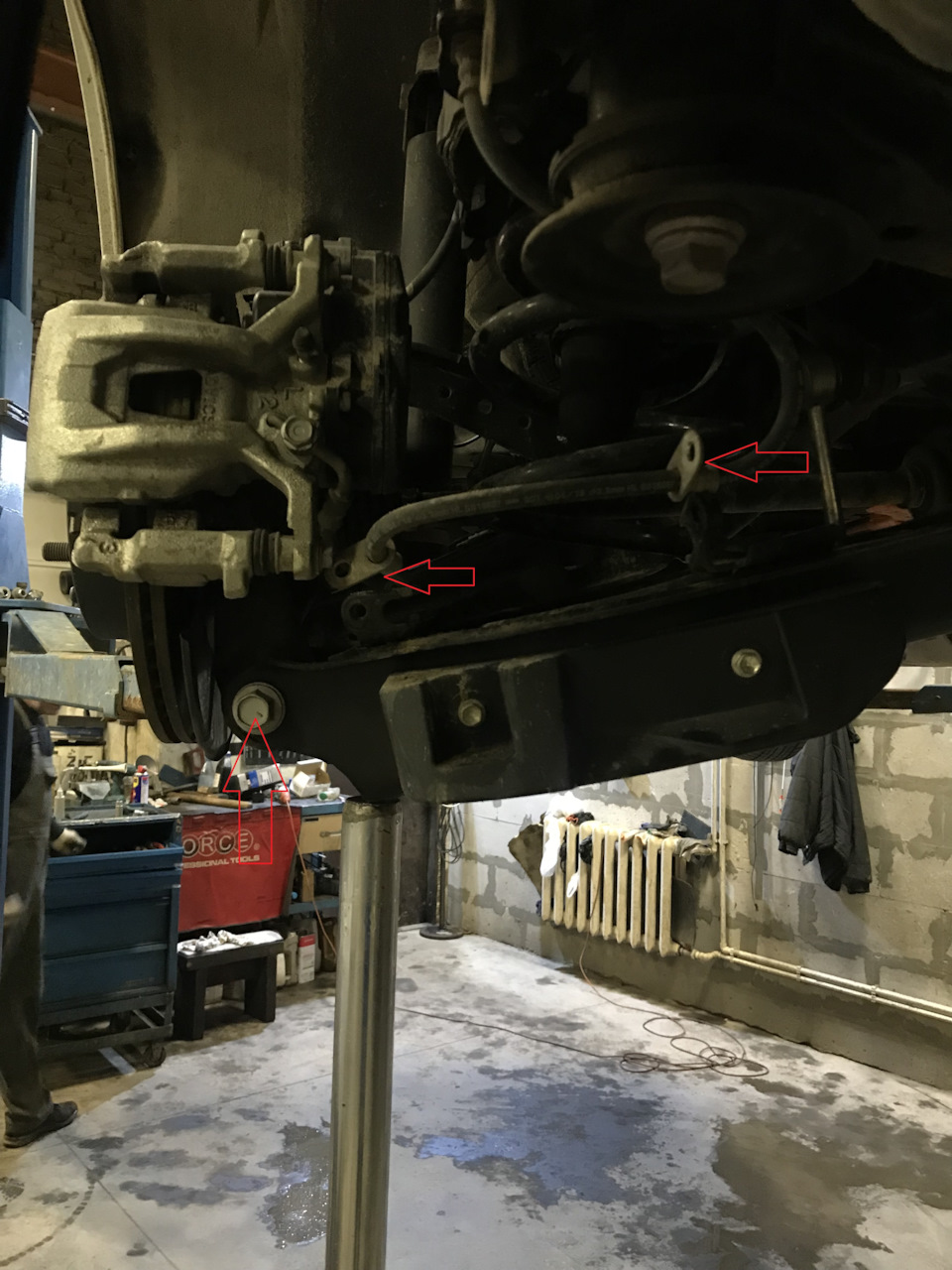

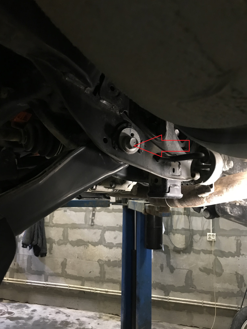

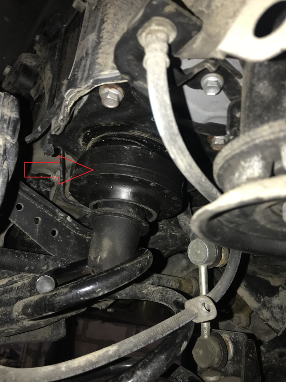

Так же что бы опустить рычаг вниз не повредив сайлентблок, рекомендуется прослабить развальный болт на внутреннем сайлентблоке поперечного рычага

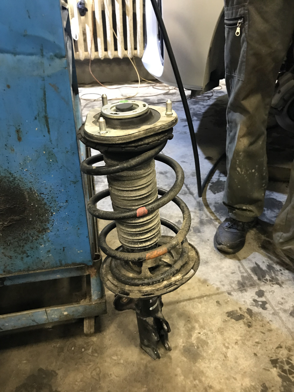

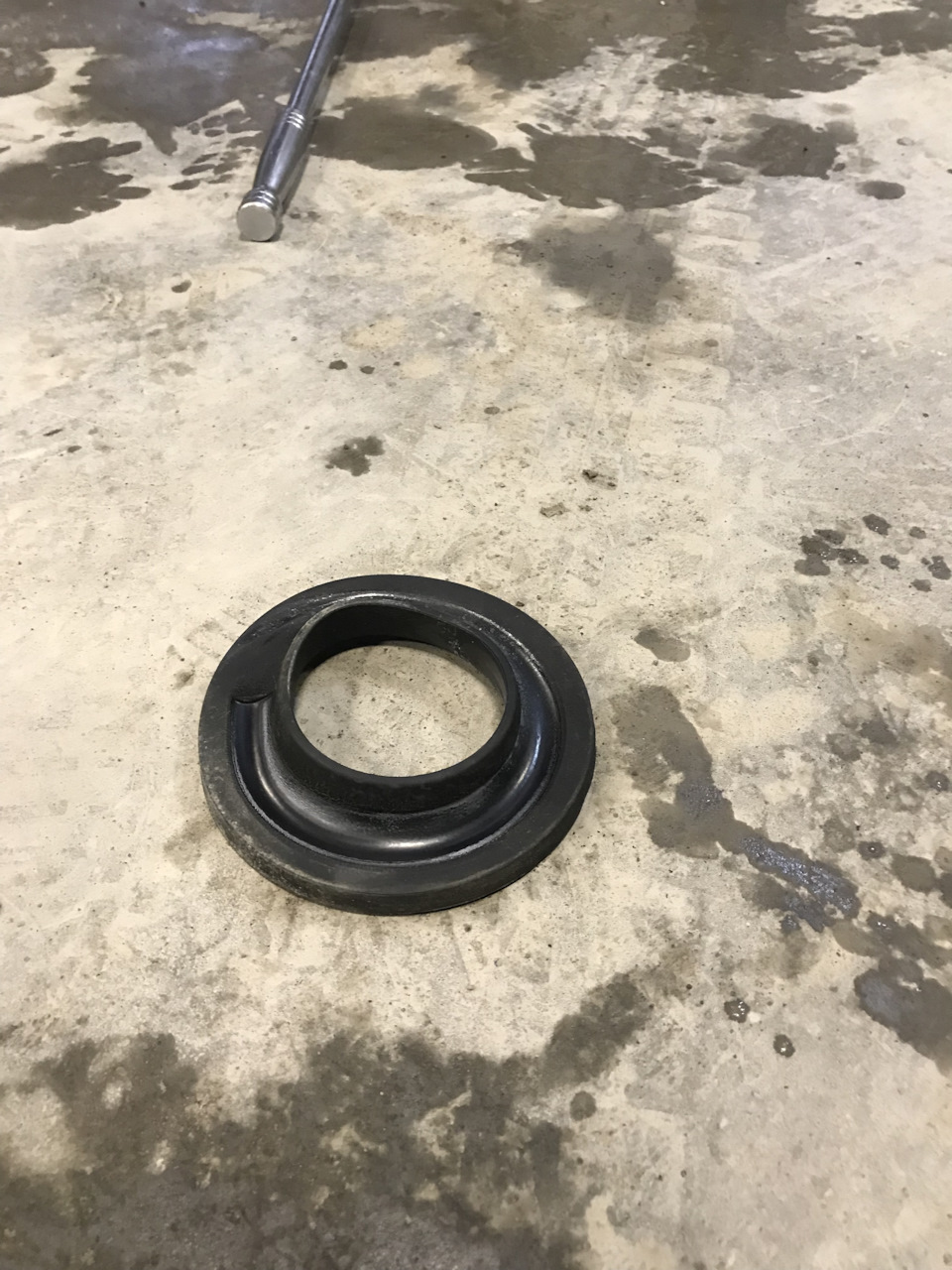

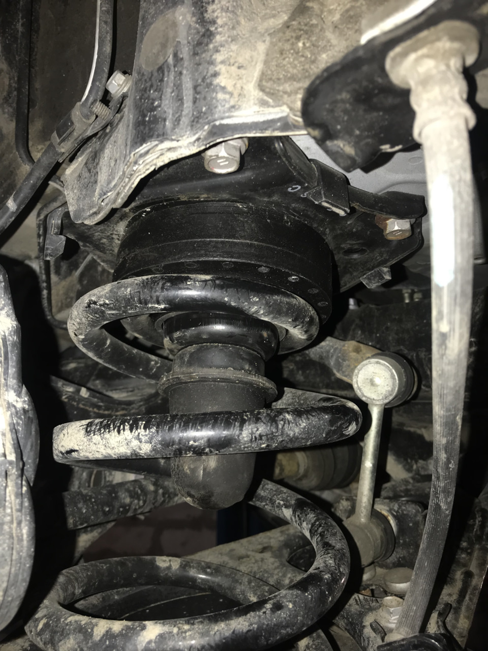

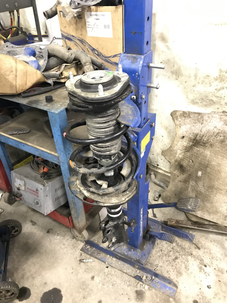

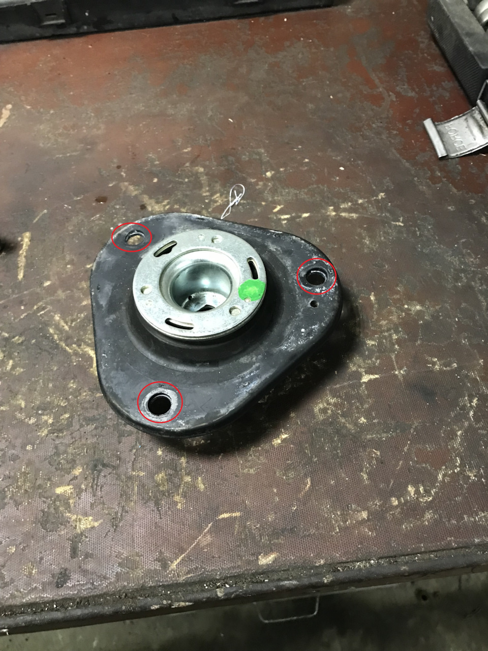

Опустив рычаг с пружиной вниз снимаем верхнюю штатную резинку (изолятор)
Штатная резинка (изолятор)
Вместо штатной резинки устанавливаем проставку
Устанавливаем пружину с проставкой в обратном порядке

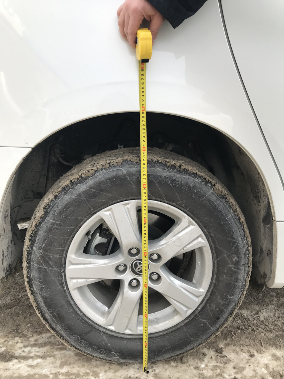

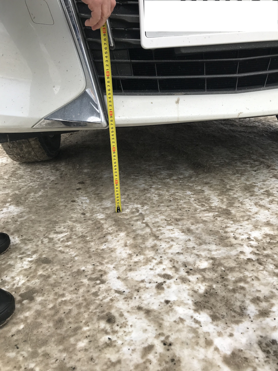

Итог :

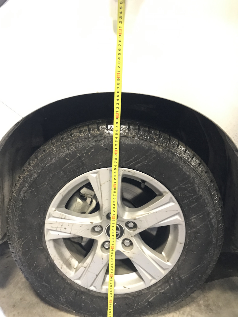

Передняя ось ДО установки проставок составляла — 76 см.
Задняя ось ДО установки проставок составляла — 77 см.

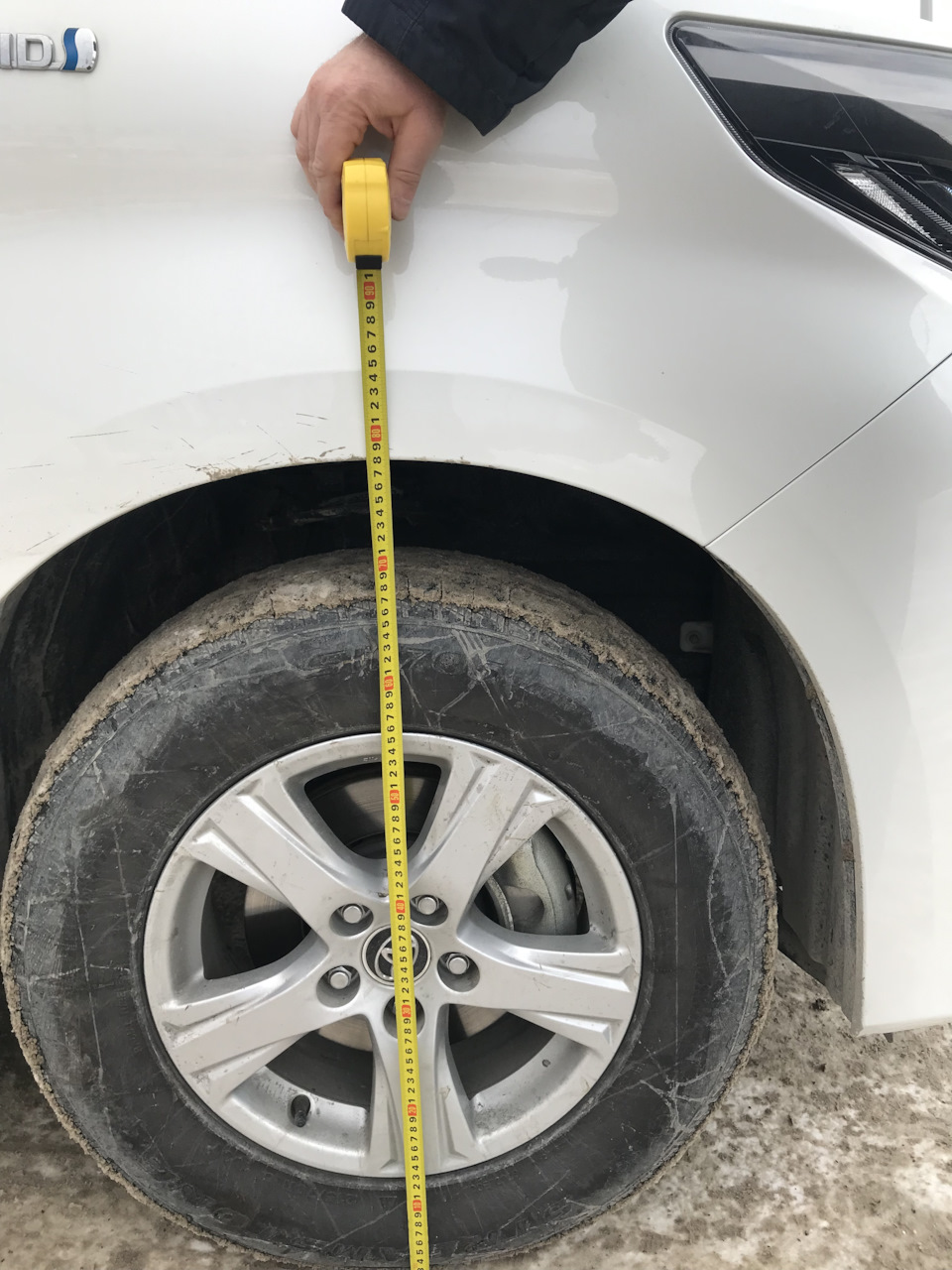

Передняя ось ПОСЛЕ установки проставок составила — 78 см.
Задняя ось ПОСЛЕ установки проставок составила — 79,5 см
Высота от земли до передней юбки бампера составила — 26 см.
Общий вид автомобиля ДО установки проставок
Общий вид автомобиля ПОСЛЕ установки проставок
