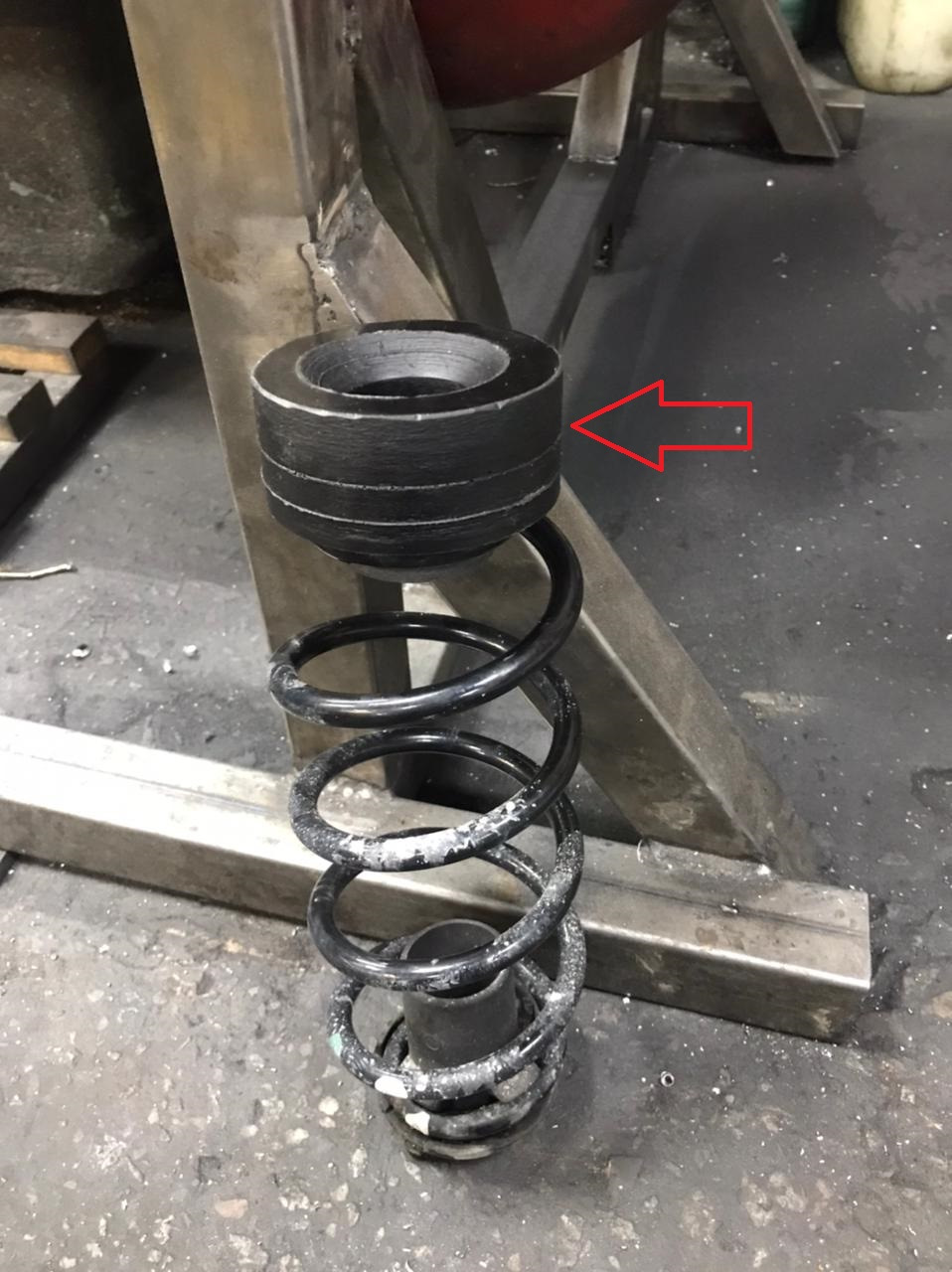

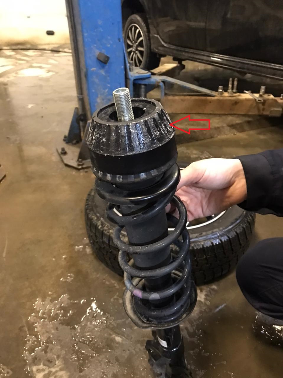

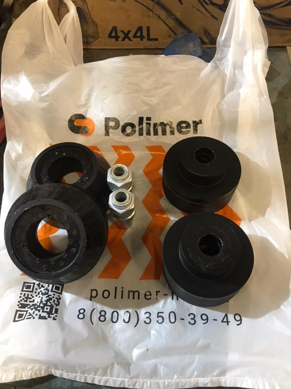

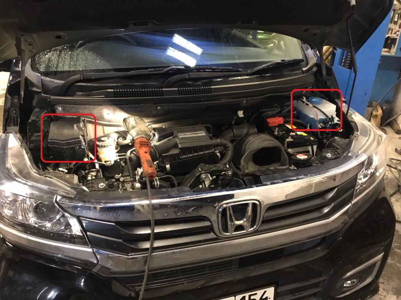

1.Проставки на переднюю опору стойки амортизатора 2.Проставки на пружину

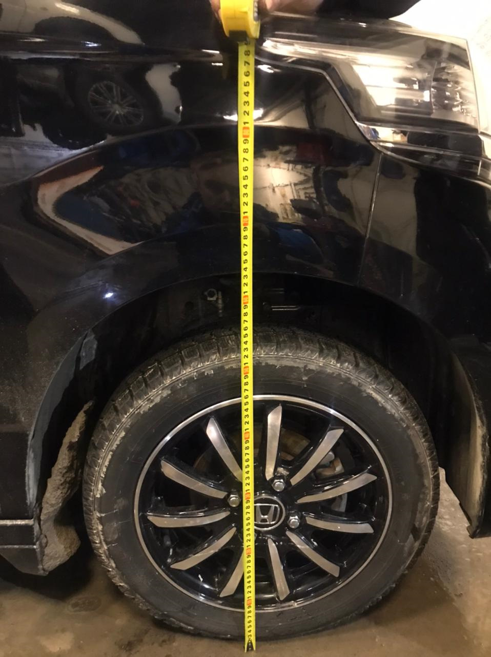

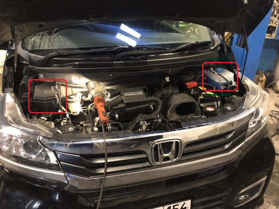

Передняя ось :

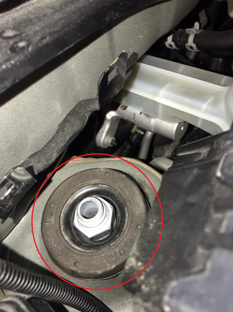

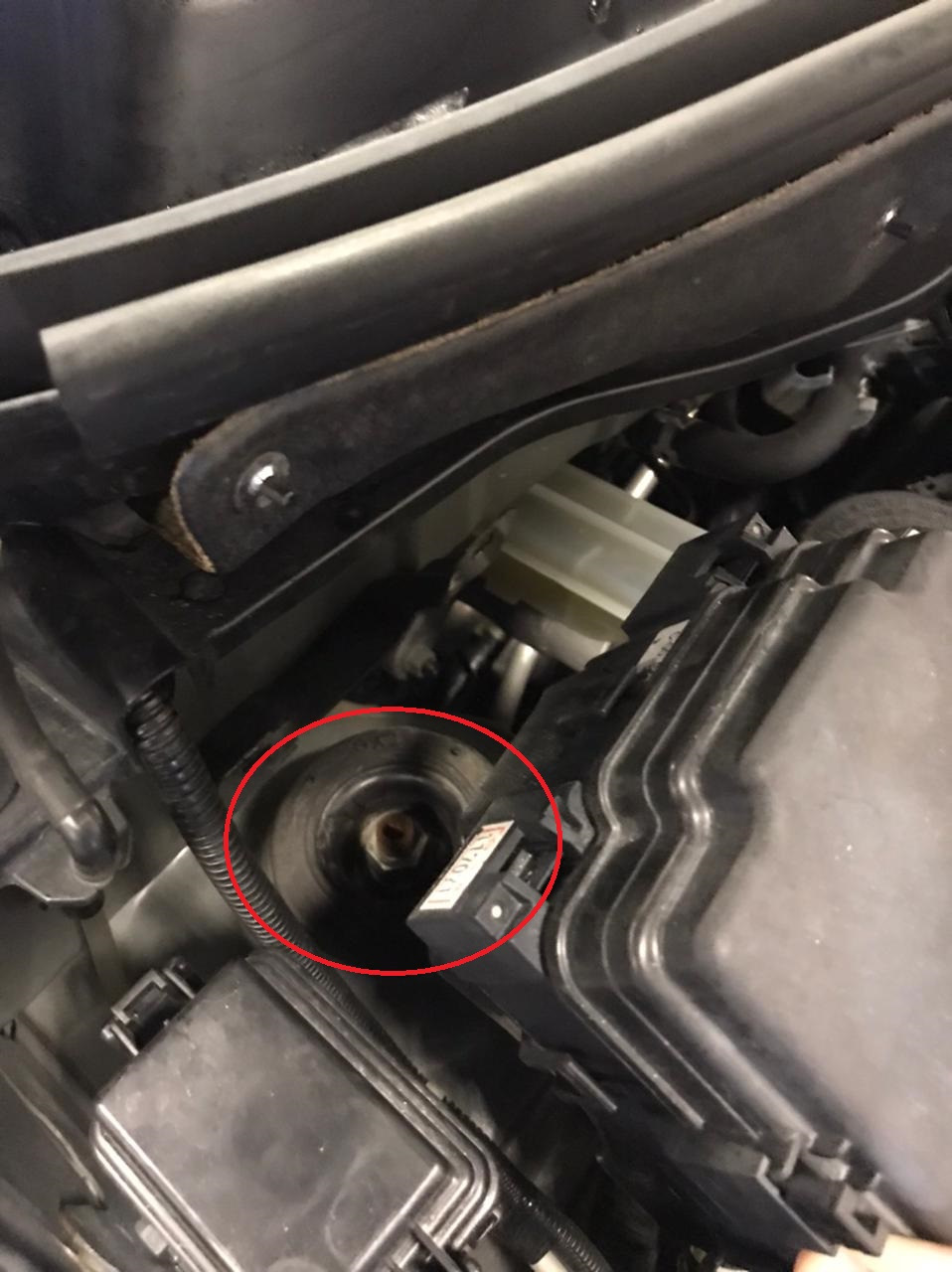

Для доступа к переднем опорам стоек потребуется открутить блок предохранителей и бачок омывателя стекла

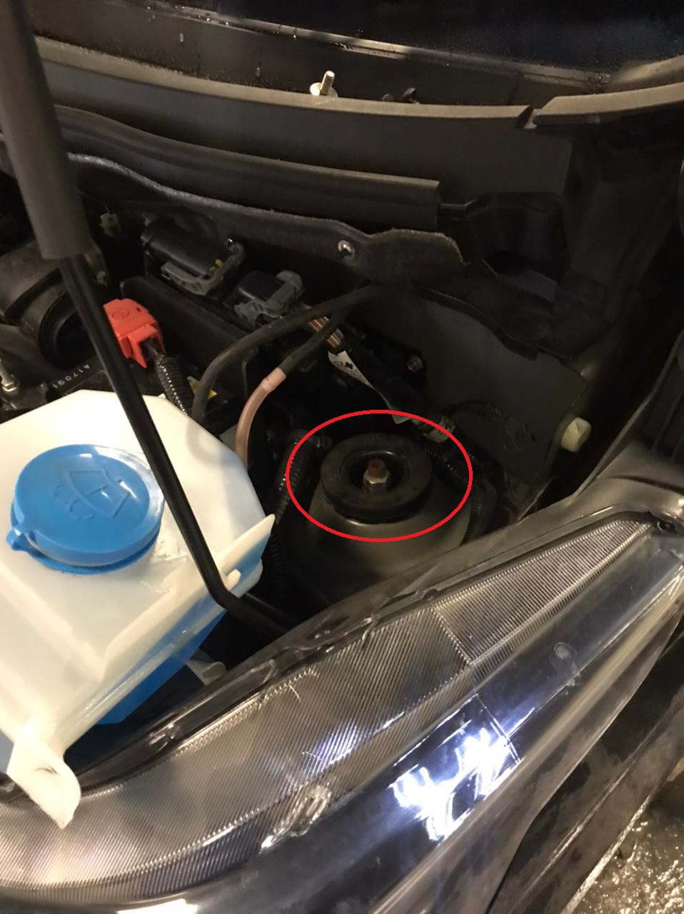

Откручиваем гайку крепление стойки амортизатора к кузову

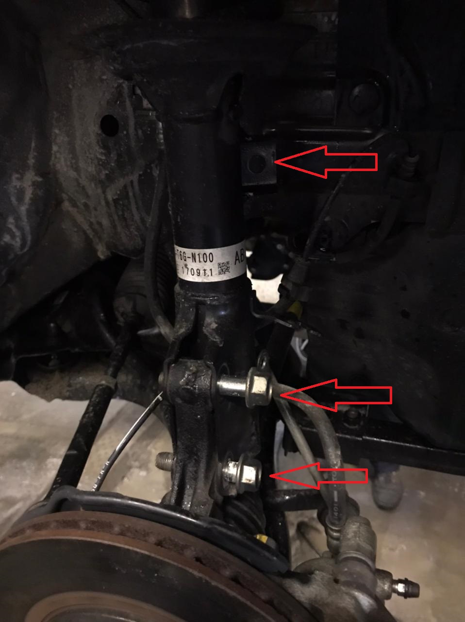

Откручиваем верхнее крепление стойки стабилизатора, 2 болта крепления амортизатора к ступице и крепление тормозного шланга

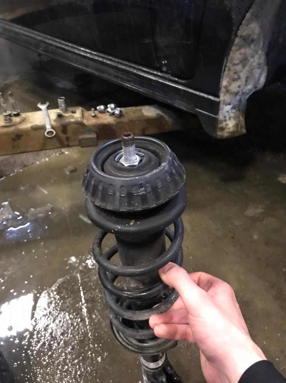

Снимаем стойку амортизатора с автомобиля

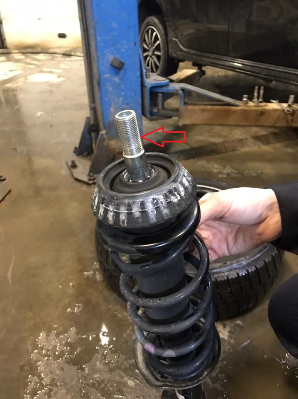

Накручиваем удлинитель стойки амортизатора (данный удлинитель идет в комплекте с проставками)

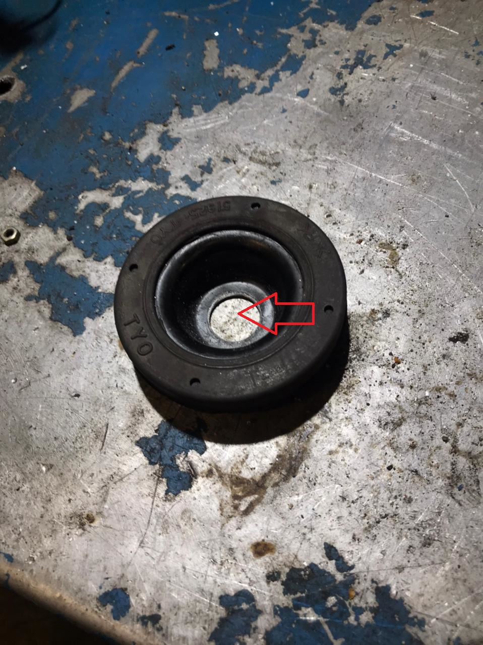

Устанавливаем проставку на опору стойки сверху
В подкапотной шайбе рассверливаем отверстие диаметром 18 мм.
Устанавливаем стойку с проставкой в обратном порядке

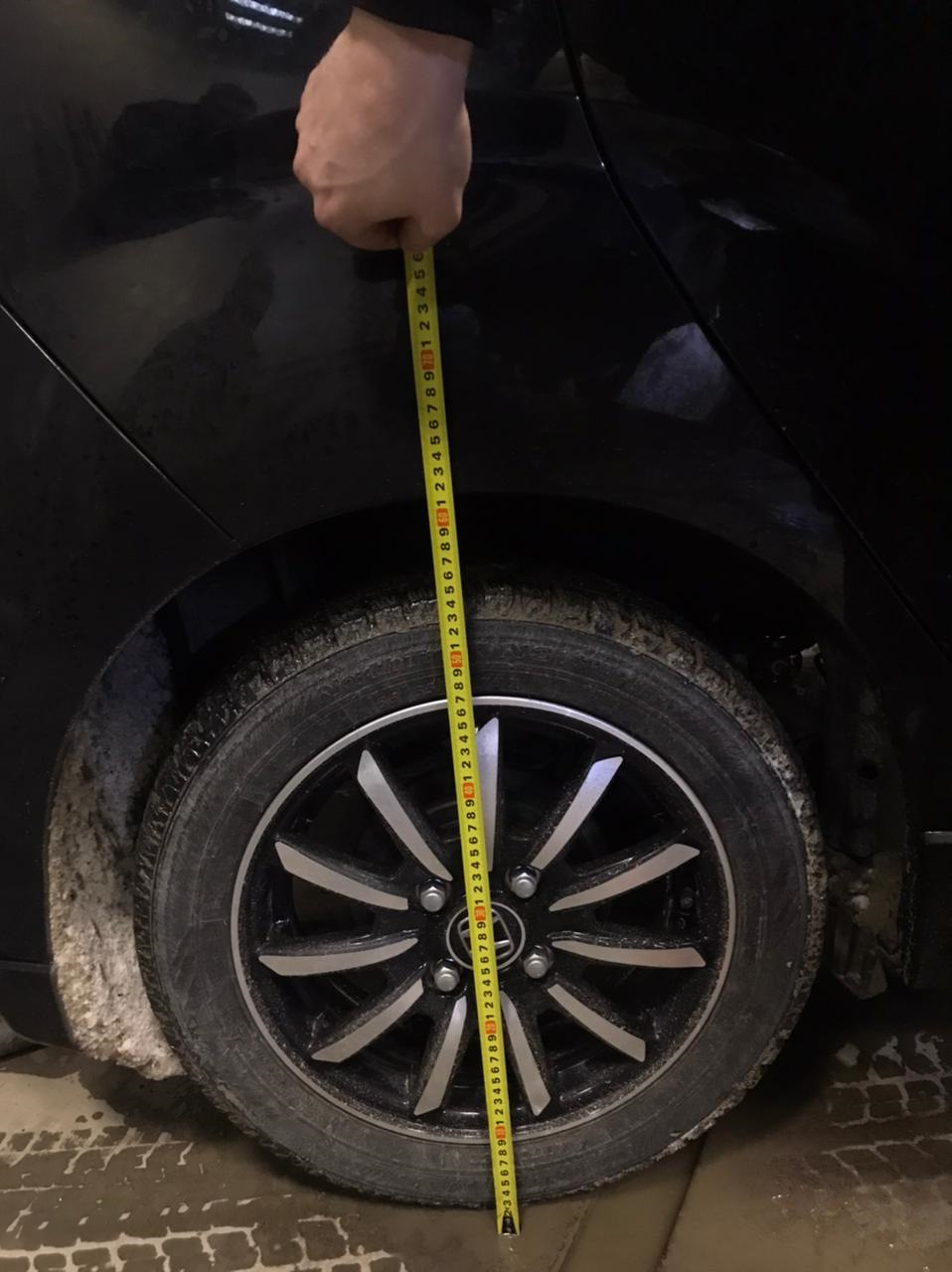

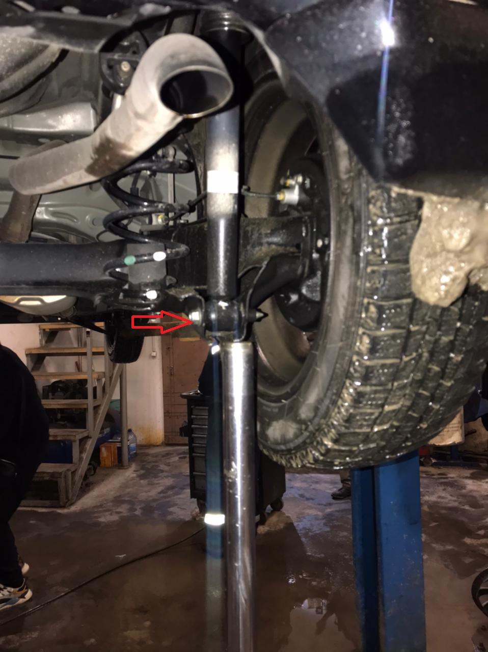

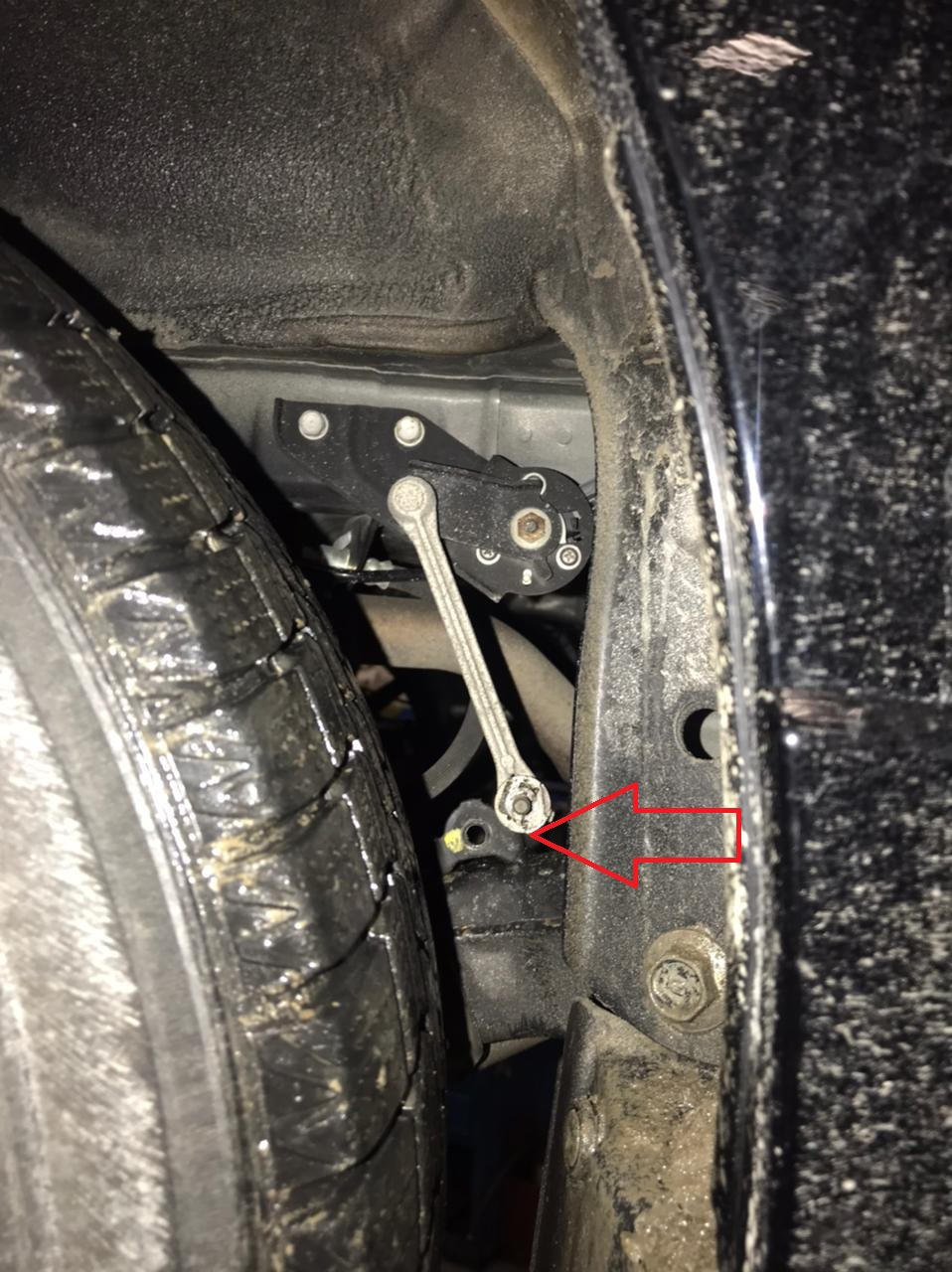

Задняя ось :
Откручиваем болт нижнего крепления амортизатора
с правой части автомобиля откручиваем нижнее крепление корректора фар

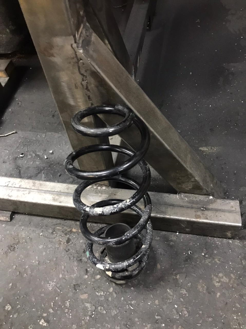

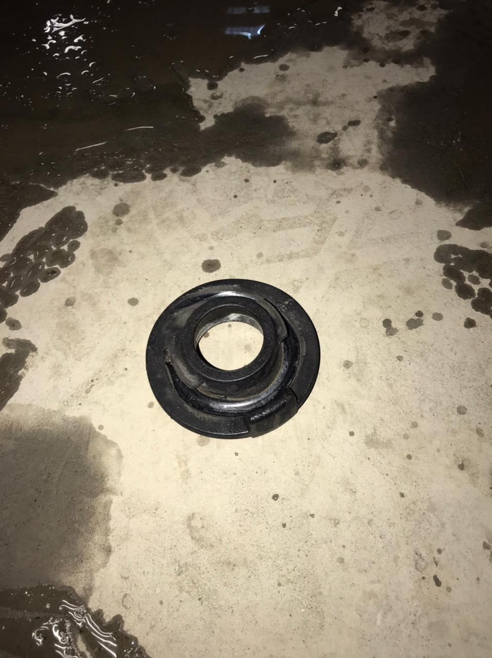

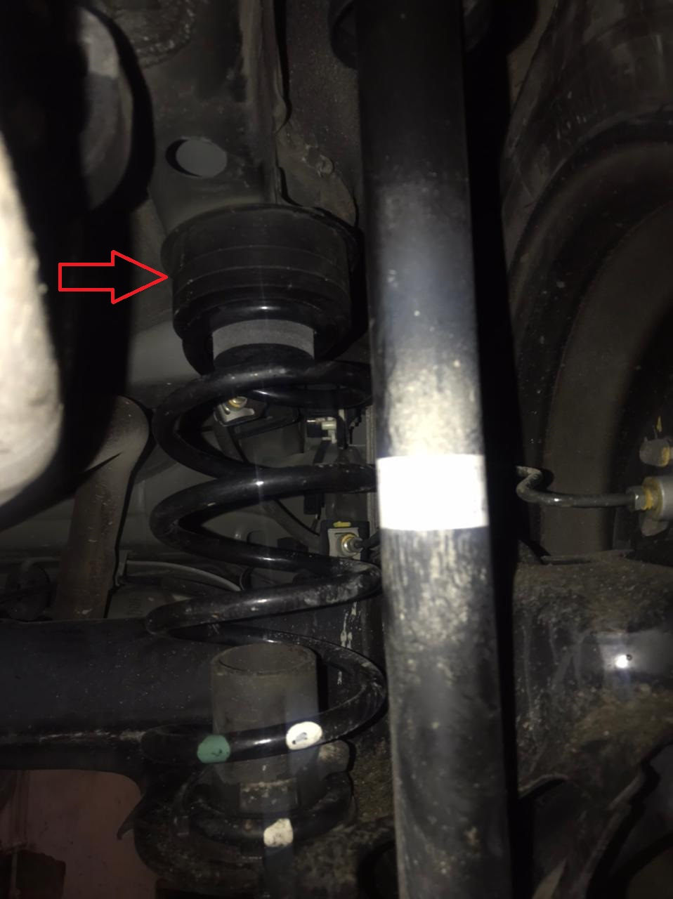

Опустив балку вниз снимаем пружину с автомобиля
Штатная резинка изолятор убирается

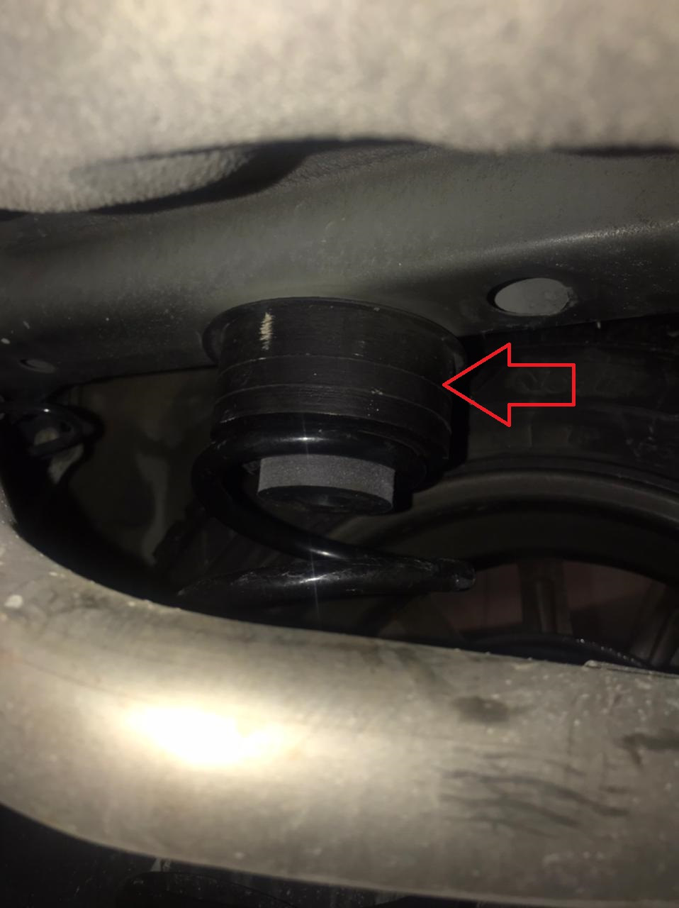

Вместо штатной резинки устанавливаем проставку на пружину сверху
Устанавливаем пружину с проставкой на автомобиль в обратном порядке

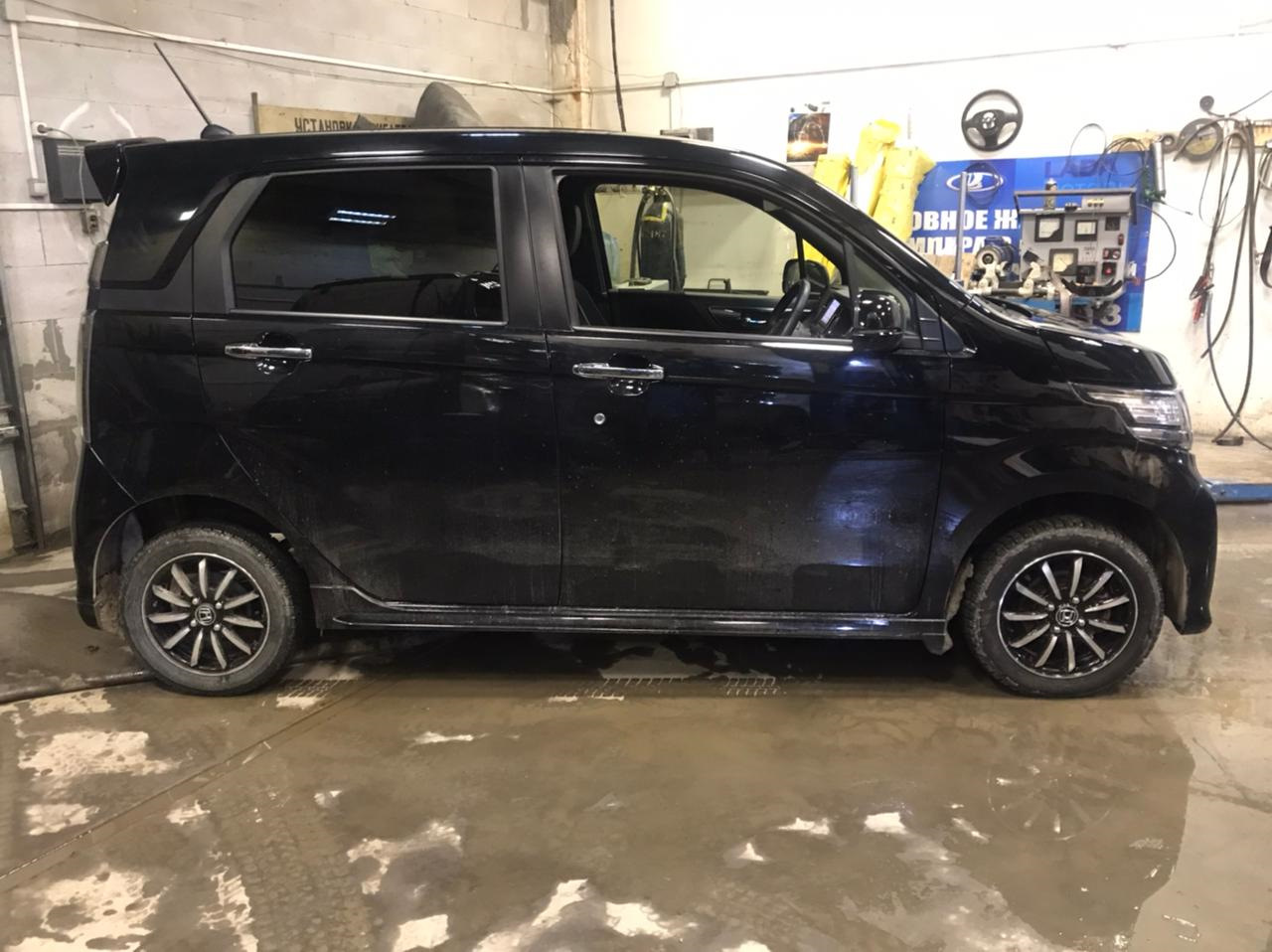

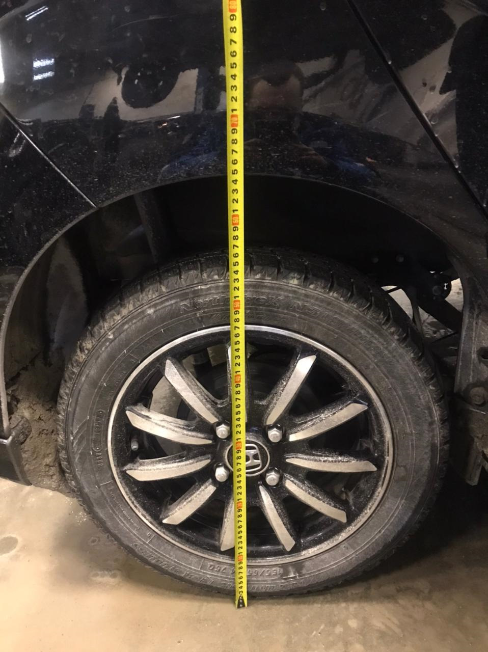

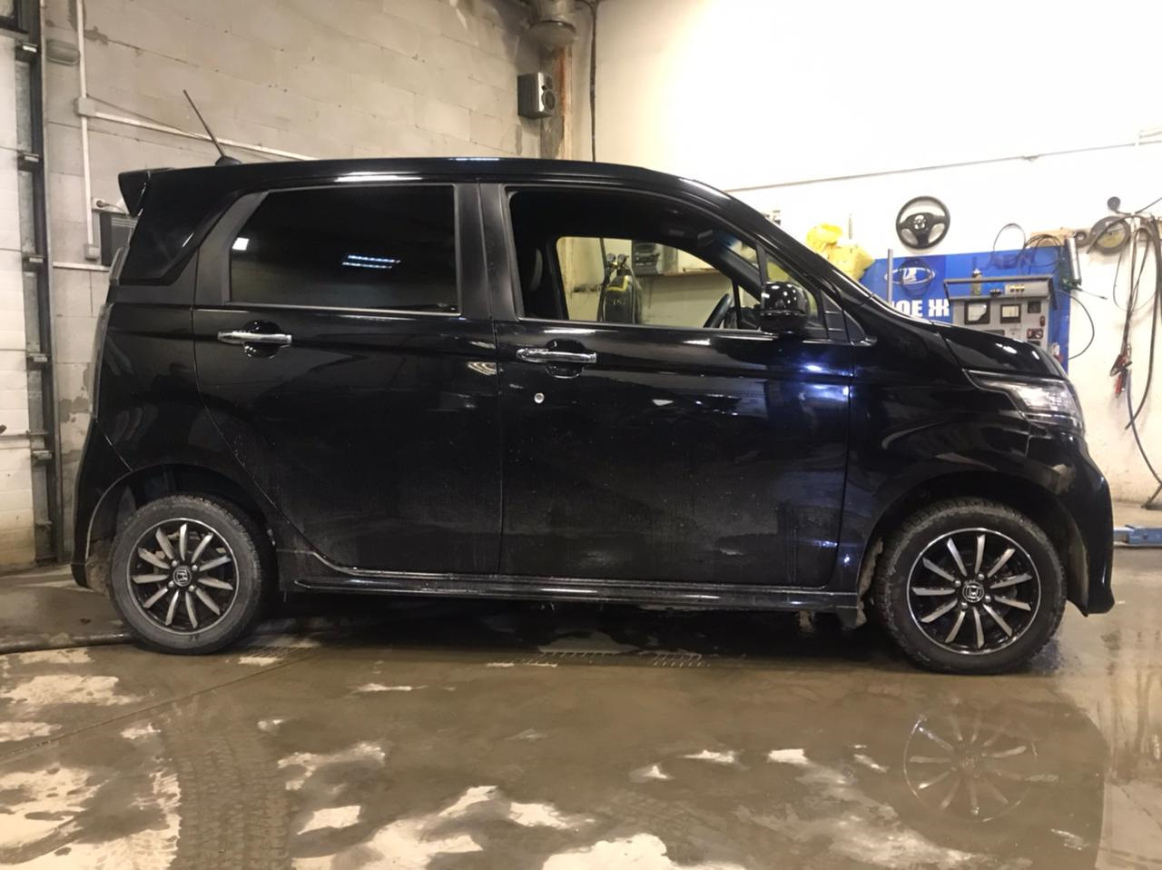

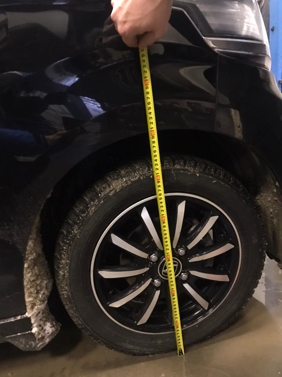

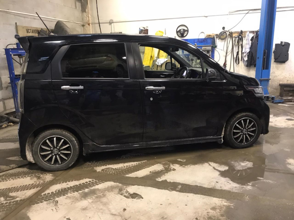

Итог :
Передняя ось ДО установки проставок составляла — 60 см.
Задняя ось ДО установки проставок составляла — 61 см.
Передняя ось ПОСЛЕ установки проставок составила -63,5 см.
Задняя ось ПОСЛЕ установки проставок составила — 64,5 см.
Общий вид автомобиля ДО установки проставок
Общий вид автомобиля ПОСЛЕ установки проставок
Установочные комплекты для данного автомобиля : Передние проставки 30 мм, ссылка на проставки на нашем сайте : polimer-nsk.ru/product/534 Задние проставки 35 мм, ссылка на проставки на нашем сайте : polimer-nsk.ru/product/18469

Я поставил задние амортизаторы Sufis SA1060 + по две усиленные шайбы на 10( и того 8 шт) нижний сайлентблок у них узкий по сравнению с оригинальным, и проставки под пружины (R5) Григорий Авто, их немного подрезал, (зубцы на 7 мм срезал ), иначе слишком высоко получается . Всё заказывал на "Озоне" там не дорого и быстро
Под амортизатор ничего не поставили. Там родной ход отбоя сантиметров 5 всего. 3 из них вы забрали лифтом. 2 на отбой критически мало. Сто процентов при езде есть легкий как бы обратный толчок. Его не все замечают но его надо убирать
