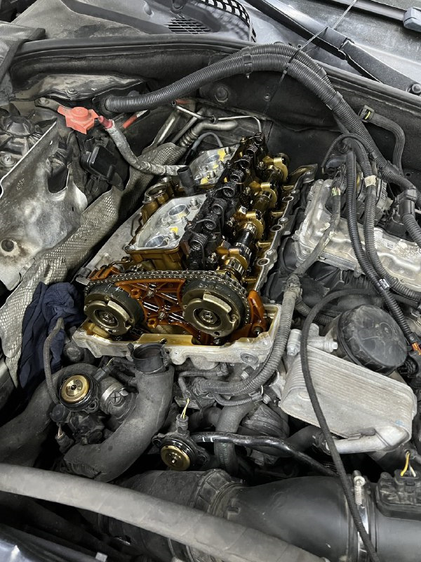

Проблема с комплектующими цепного привода ГРМ
Наиболее часто встречающаяся проблема двигателя — износ компонентов цепного привода ГРМ при относительно небольшом пробеге. Чаще всего проявляется в двигателях ранних выпусков 2011-2015 годов.
В январе 2015-го компания модернизировала компоненты привода ГРМ N20, что привело к уменьшению количества связанных с ними поломок.
Для автомобилей, выпущенных до 2015 года, на рынках ряда стран компания увеличила гарантийный срок до 7 лет или 70 тысяч миль (информация для рынка США) на цепь и компоненты привода ГРМ.
Чаще всего владельцы автомобилей с двигателем BMW N20 сталкиваются с проблемой разрушения направляющих планок цепи при пробеге около 100 т.км. Проблема возникает вследствие сильного разогрева масла и влияния высокой температуры на прочность пластика, использованного для производства направляющих основной цепи ГРМ.

При этом, как будет понятно дальше, специфический вой не всегда сопровождает износ основной из двух цепей. Источником этого звука является вторая из двух цепей привода ГРМ — цепь масляного насоса.
В целом проблему с механизмом ГРМ стоит выделить в отдельный случай, так как износ цепи насоса часто наступает раньше износа основной цепи и ее направляющих.
По мнению большинства специалистов ускоренный износ цепи насоса связан с тем, что цепь привода масляного насоса в несколько раз короче основной цепи и совершает гораздо больше оборотов за тот же отрезок времени.
По этой причине известны случаи выхода из строя цепи привода насоса при пробеге 50 и даже 30 тысяч километров.

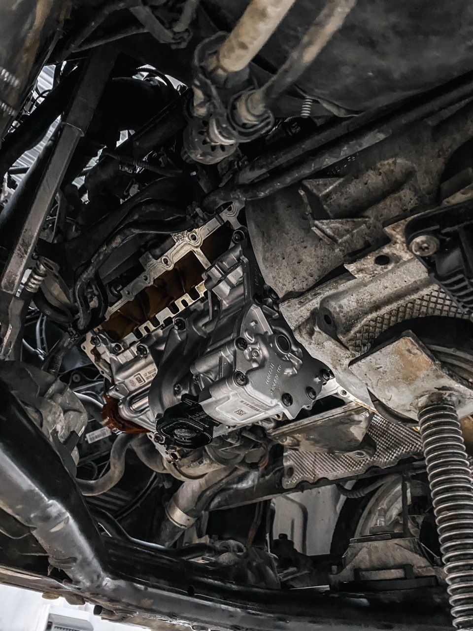

Проскакивание цепи привода масляного насоса во время движения вызывает масляное голодание, которое очень быстро приводит к значительному износу всех элементов поршневой группы и кривошипно-шатунного механизма. В случае полного разрушения привода насова результатом становится проворот вкладышей, заклинивание поршня, появление значительных задиров на стенках цилиндров.
В двигателях, выпущенных после 2015 года, проблема с ГРМ проявляется позже, как правило, до 200 т.км. Стоимость замены механизма ГРМ на независимых СТО составляет, в среднем, от 20 до 25 тысяч рублей при приблизительно такой же стоимости запчастей.
