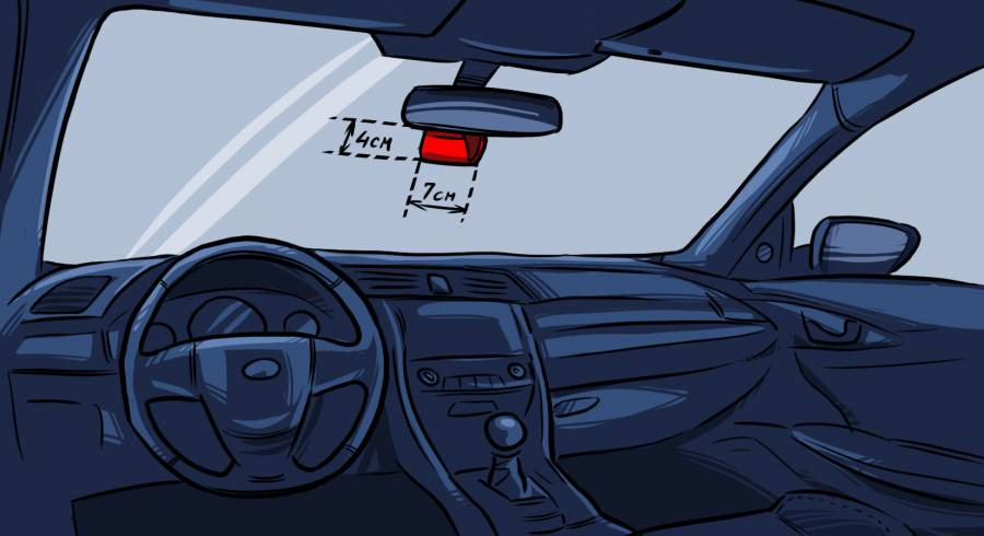

Ничего сложного в установке транспондера нет, но все-таки нужно ознакомиться с инструкцией и чутко следовать ее рекомендациям. Также вам может пригодиться следующая информация:

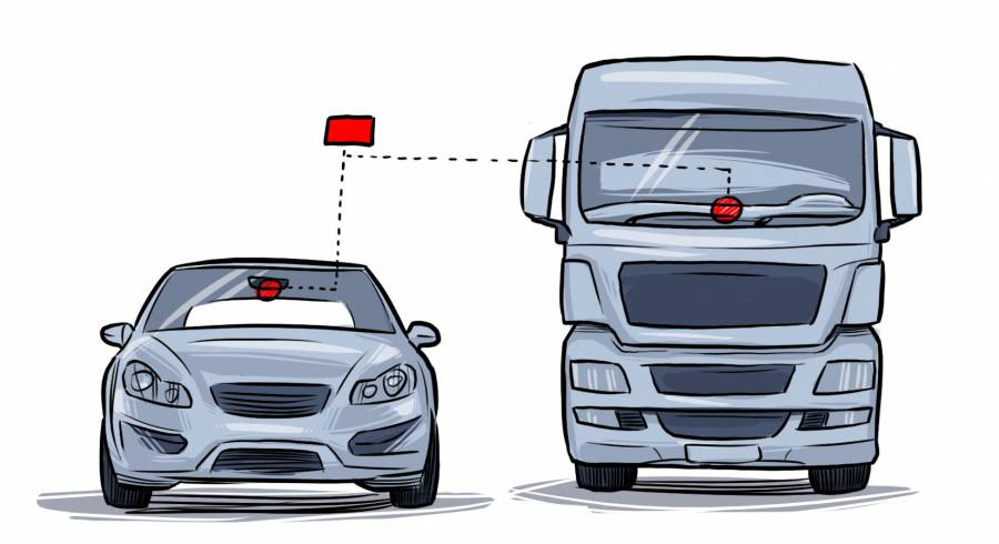

1. В легковых и грузовых автомобилях место крепления устройства отличается: в легковых авто подходит верхняя часть стекла, за зеркалом заднего вида, а в грузовых — нижняя часть, но не менее, чем на 10 см от нижнего края.
2. Нужно подготовить место на стекле, где будете крепить транспондер: хорошо протрите стекло, обезжирьте и дайте высохнуть (рекомендуем использовать специальную чистящую салфетку).
3. После этого аккуратно снимите защитную пленку с устройства и горизонтально прислоните клейкой стороной к обозначенному месту, прижмите и зафиксируйте в таком положении на 10 секунд.

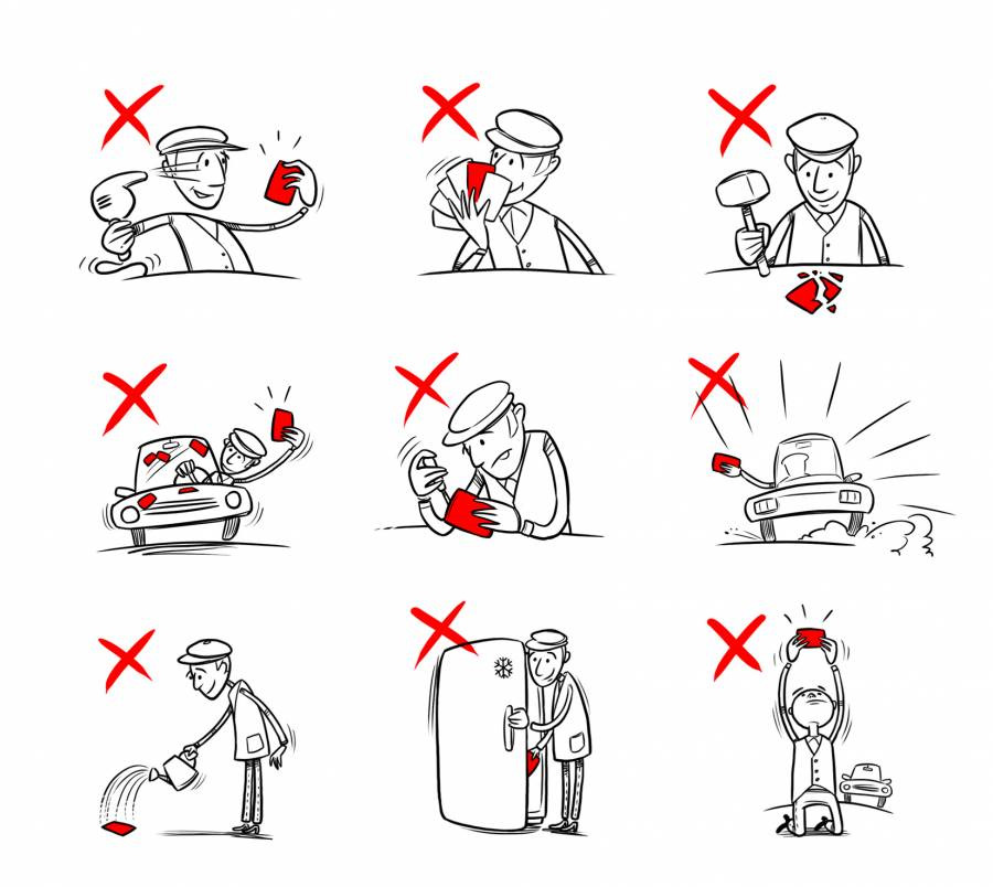

ВАЖНО: не допускайте механического повреждения устройства: его нельзя бить, мочить, ронять и т.д.
