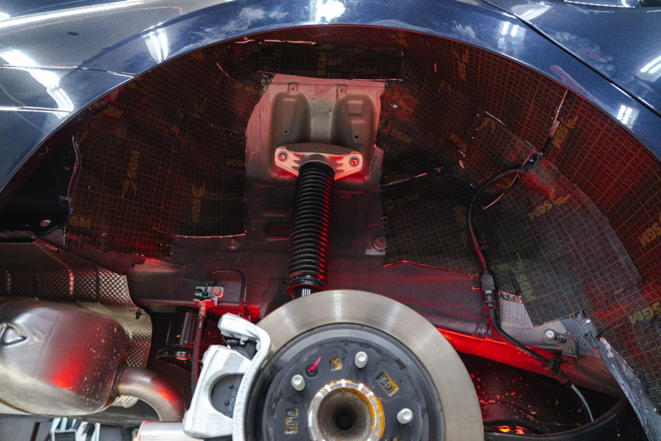

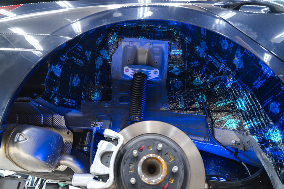

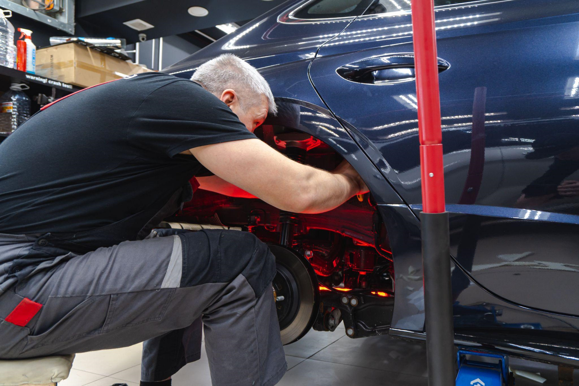

Отдельно стоит сказать о шумоизоляции колесных арок снаружи. В автомобиле эта деталь считается самой шумной. Лужи на дорогах, гравий и шины являются основными источниками шума. После попадания в салон шум распространяется по всем деталям, нарушая общую тишину. Поэтому пренебрегать этой зоной нельзя. Для лучшего эффекта мастера студии CarEngineering используют премиальные вибропоглощающие материалы.
Для Хендай Соната тоже была выполнена шумоизоляция задних арок:
В качестве первого слоя укладывается увесистый материал SGM Onyx Prime 3 мм. Это виброизоляционный материал, идеально подходящий для 1 слоя благодаря своим характеристикам. Он эффективно справляется с лишними вибрациями, которые как раз исходят от задних арок во время поездки. Также Onyx Prime поглощает шумы на разных частотах. Коэффициент механических потерь у этого материала составляет 0,47.
Второй слой для шумоизоляции задних арок снаружи — облегченный звукоизолирующий материал SGM Silton толщиной 4 мм. Он обеспечивает дополнительную звукоизоляцию, создавая желаемую тишину. Отличительная особенность SGM Silton — 100% водонепроницаемость. Это очень важно, поскольку материал укладывается с внешней стороны автомобиля, куда непременно будет попадать влага во время дождливой и снежной погоды.

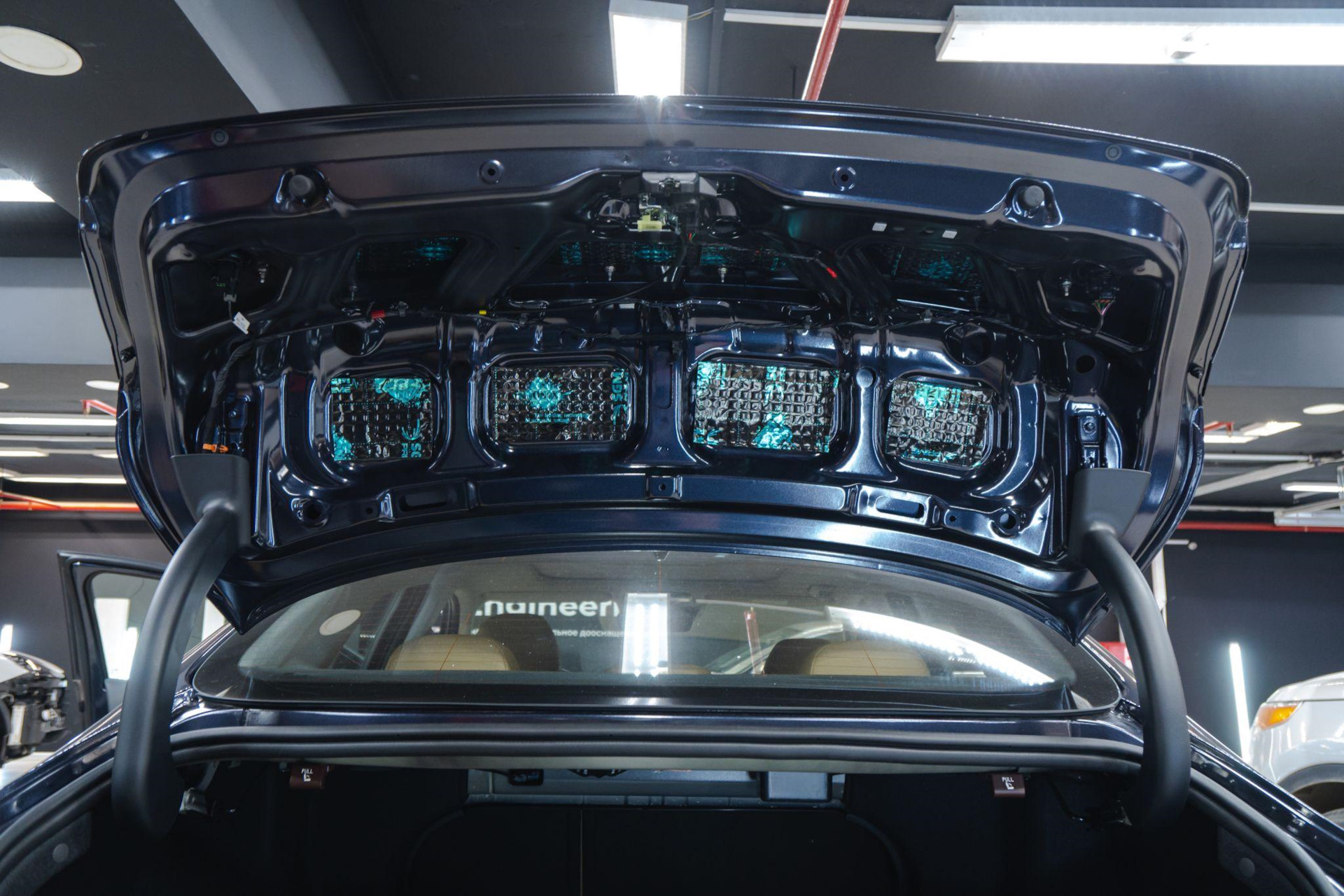

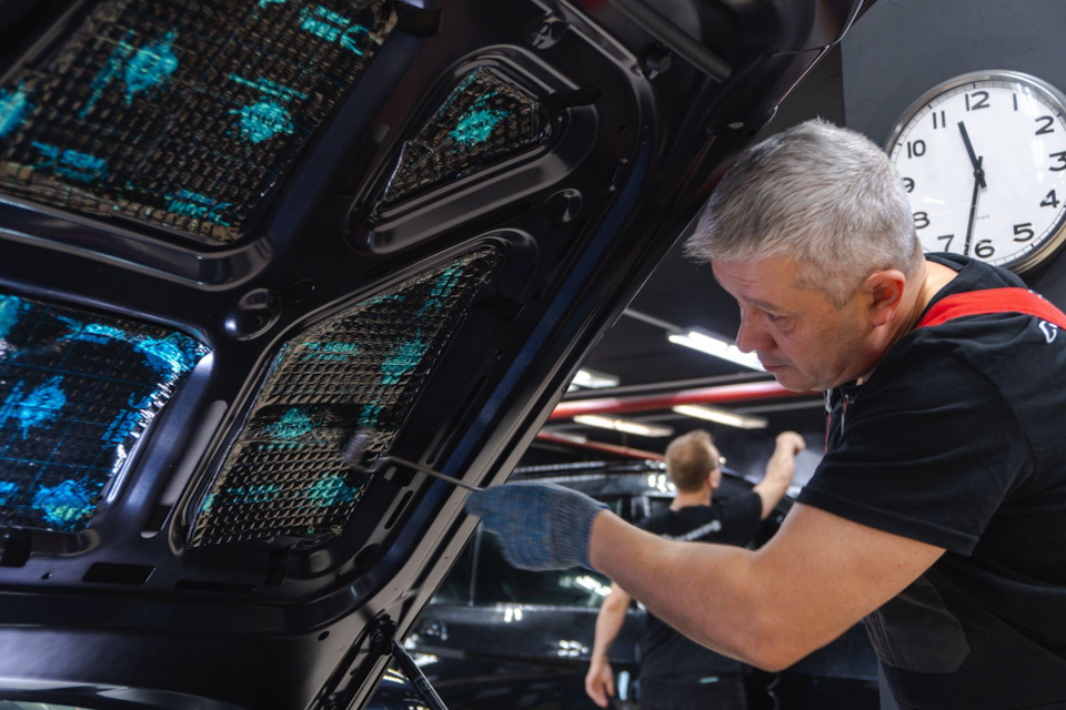

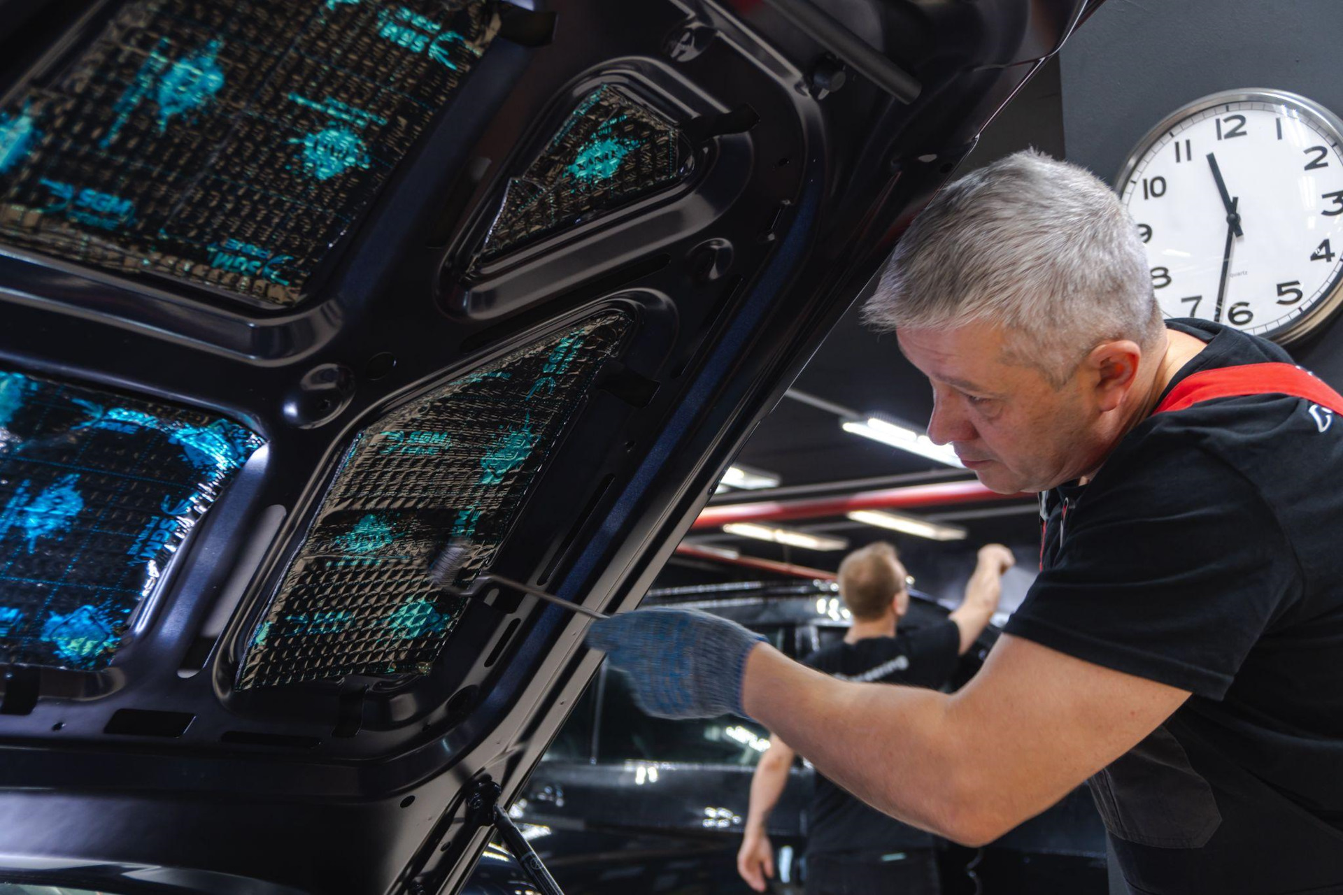

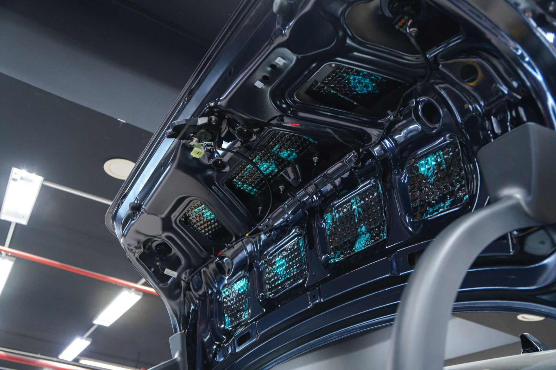

Для крышки багажника также применяется 1 слой — SGM Onyx Prime (3 мм). При наличии электропривода крышки багажника важно не перегрузить эту зону слишком тяжелыми материалами. Иначе могут возникнуть проблемы с правильной работой привода. Поэтому наш мастер учитывает особенности каждого автомобиля и индивидуально подбирает материалы под каждый конкретный случай.
В Хендай Соната электропривод не установлен, поэтому мастер может сделать акцент на качестве шумоизоляции и выбрать лучшие материалы, не беспокоясь о нагрузке на деталь.

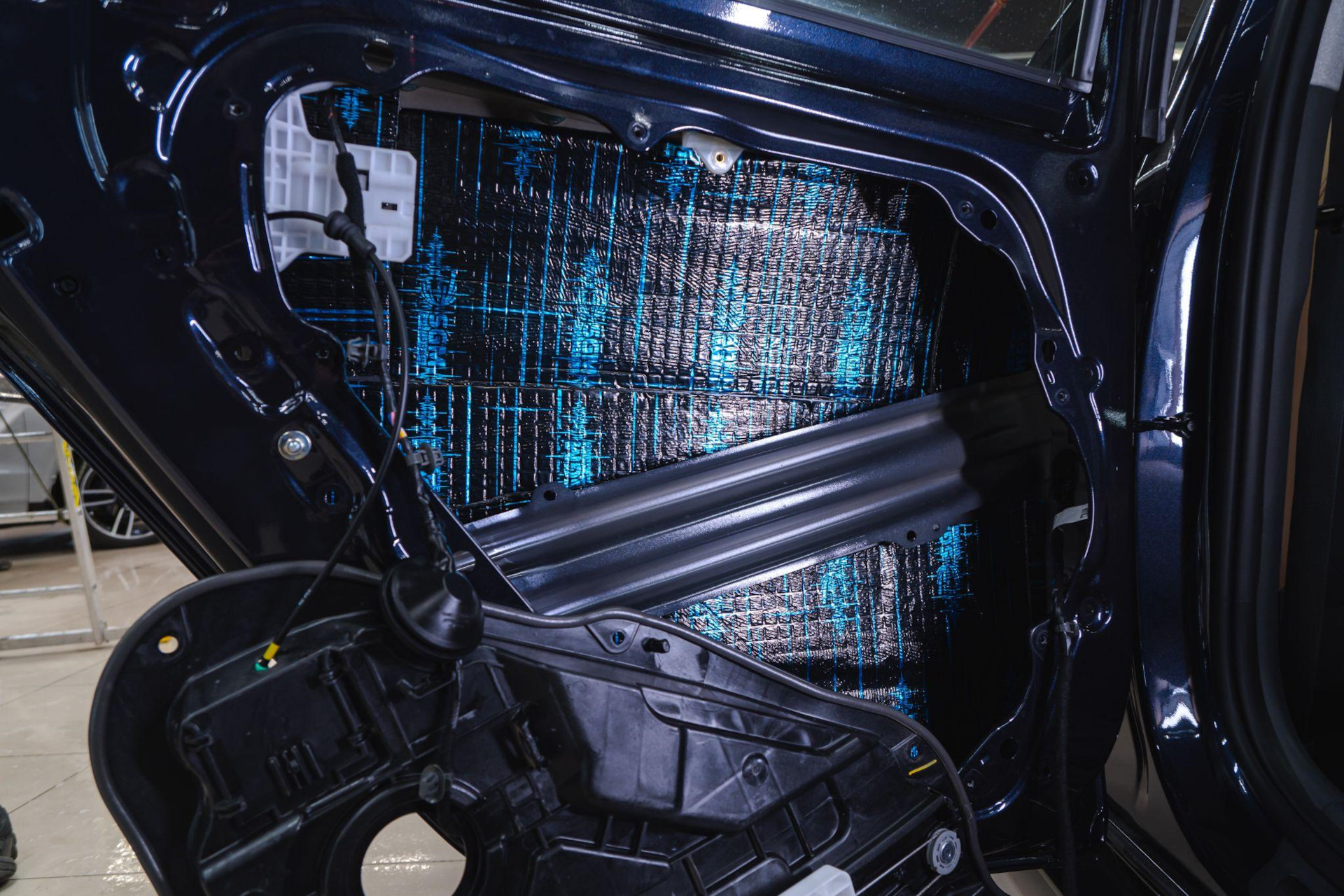

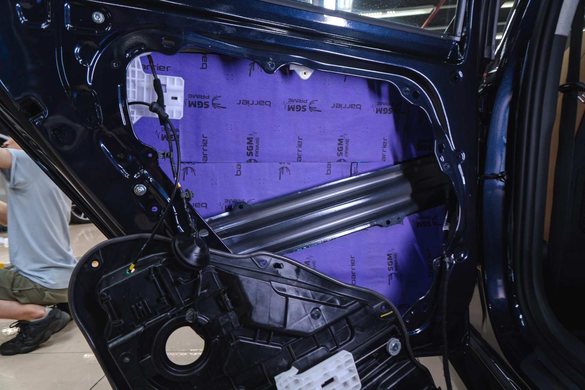

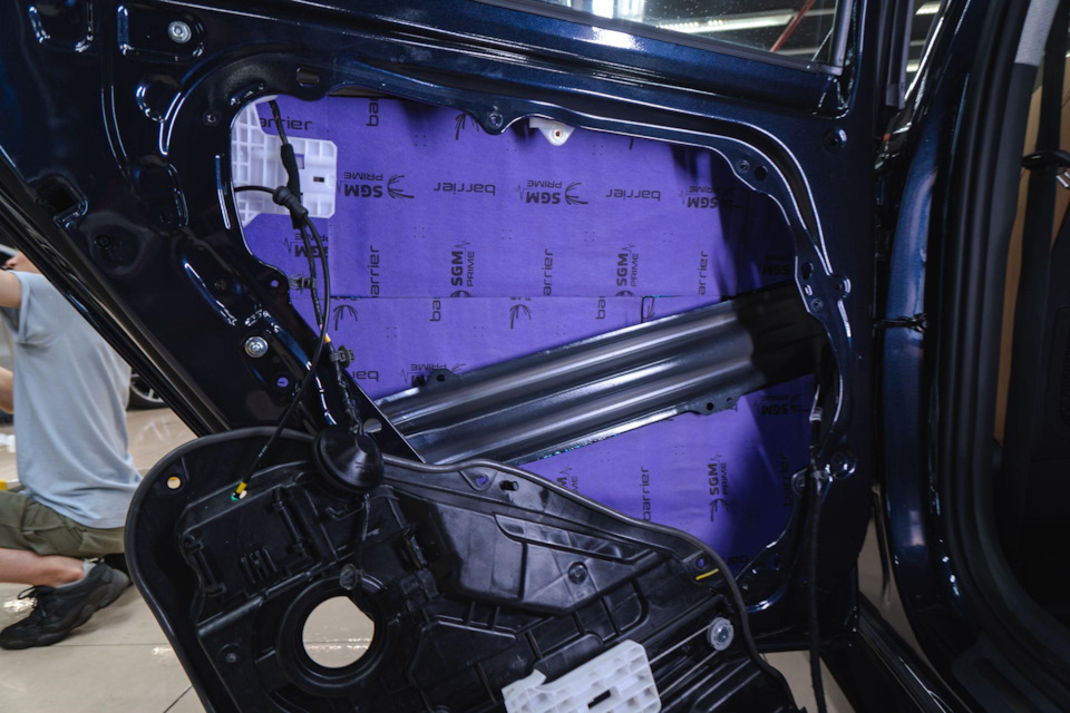

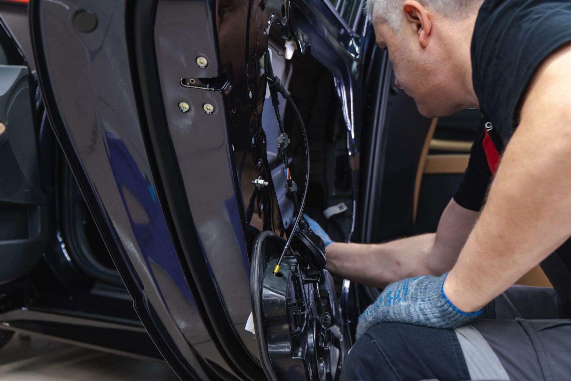

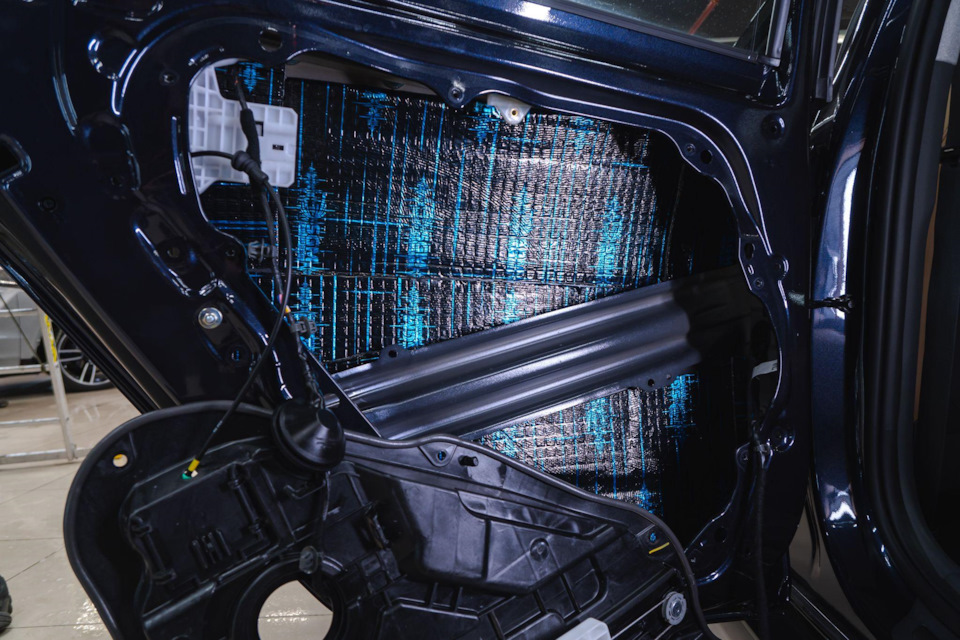

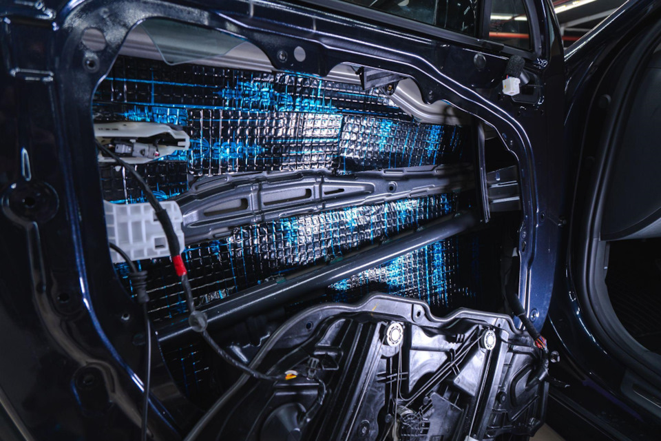

1 слой шумоизоляции дверей — вибродемпфирующий SGM Dual Prime. При использовании материала конкретно в этой зоне удается снизить вибрации, исходящие от металла двери, а также избавиться от шумов в разном диапазоне частот.
2 слой — мембранный звукоизолятор SGM Barrier Lite Prime толщиной 6 мм. Этот материал обладает высокой звукоизоляцией до 28 дБ. Дополнительно борется с вибрациями и шумами. SGM Barrier Lite Prime применяется в местах с повышенной влажностью, чем препятствует возникновению коррозии между деталями.
В качестве заключительного слоя на двери укладывается шумопоглотитель толщиной 15 мм. Его основное предназначение — обеспечивать максимальное звукопоглощение в широком диапазоне частот. Благодаря своей структуре материал заполняет воздушные пустоты, чем дополнительно улучшает шумоизоляцию.

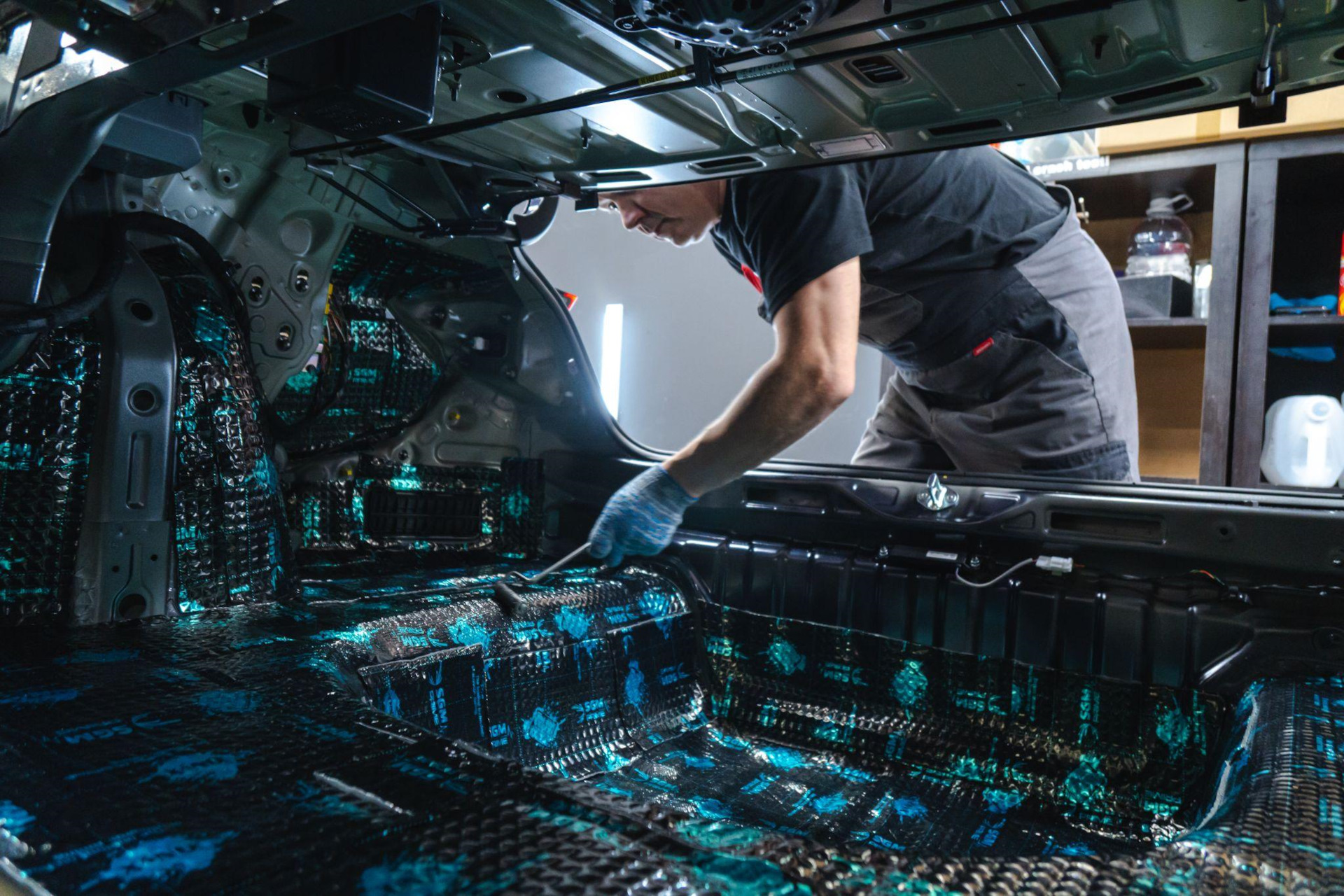

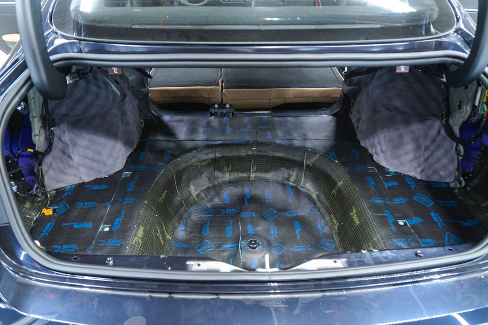

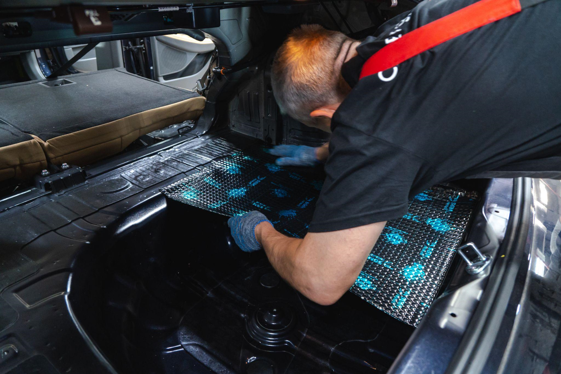

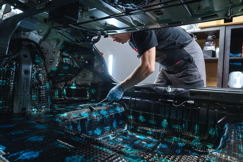

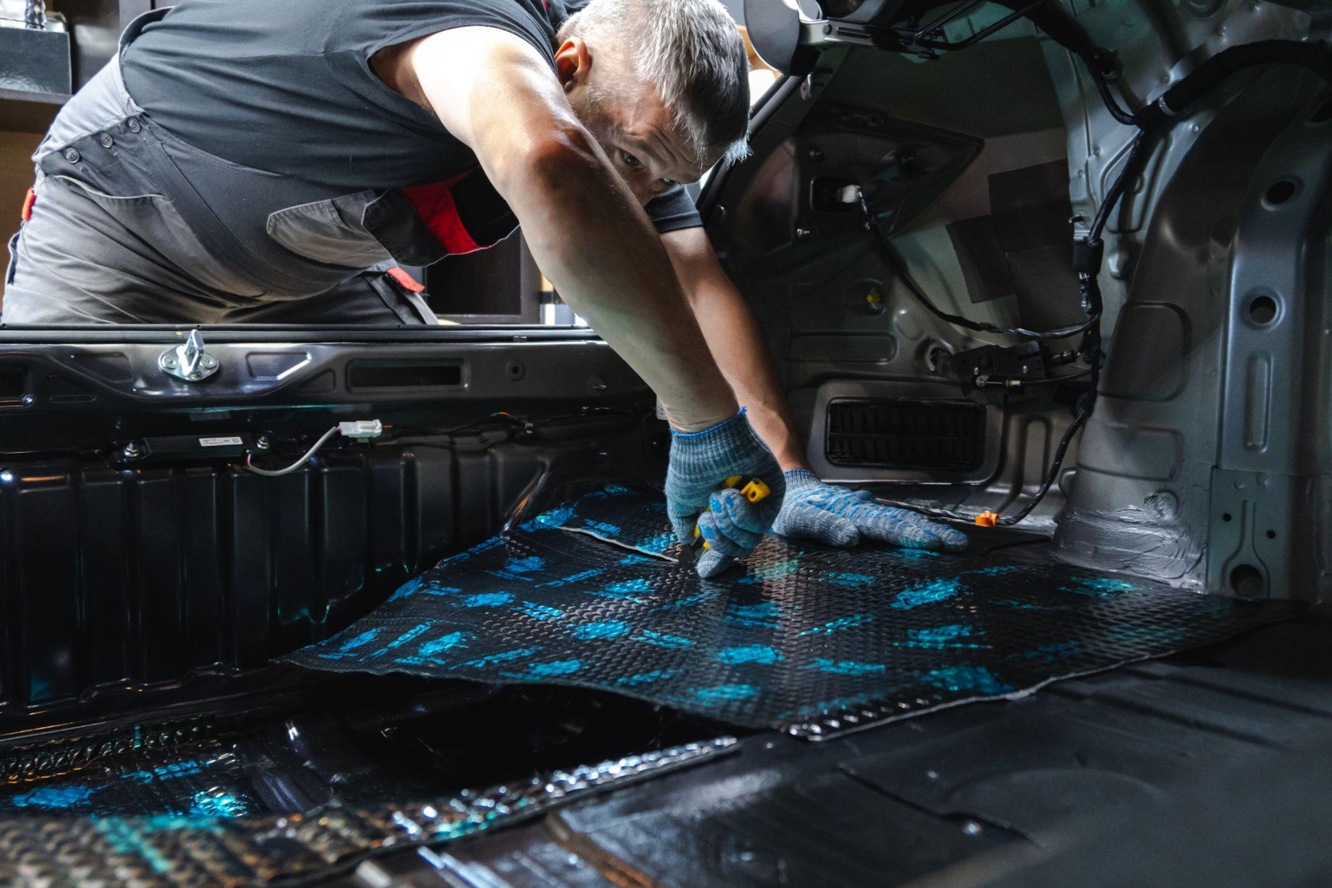

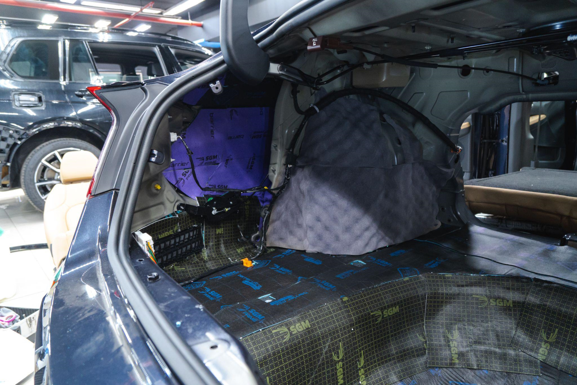

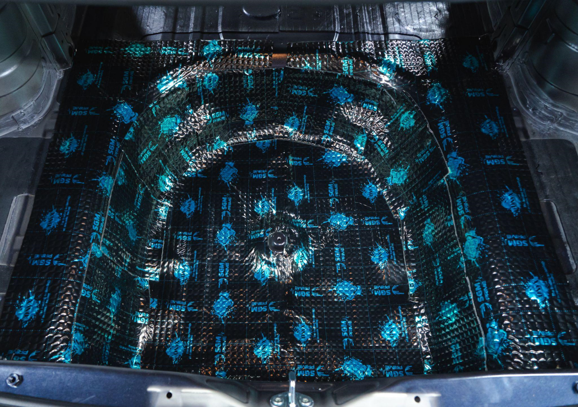

В качестве первого слоя для шумоизоляции багажного отделения и задних арок внутри салона используется виброизоляционный SGM Onyx Prime (3 мм).
Для второго слоя мастер использует комбинацию из разных материалов. SGM Barrier Ultra Prime — закрытоячеистый мембранный материал толщиной 6 мм. На фото этот материал имеет синюю надпись. Barrier Ultra Prime обеспечивает высокий уровень звукоизоляции до 33 дБ за счет своей плотности и толщины.
Желтый материал — облегченный звукоизолирующий материал SGM Silton. Также выполняет функцию звукоизоляции, до 27 дБ. Дополнительно обладает теплоизолирующими свойствами и водонепроницаемостью.
Материал фиолетового цвета — мембранный звукоизолятор SGM Barrier Lite Prime. Укладывается на боковую стенку, обеспечивает звукоизоляцию до 28 дБ.
На задних арках вы можете видеть толстый мягкий материал с волнистой структурой. Это шумопоглотитель, который эффективно справляется с шумами и вибрациями, исходящими от колес и дороги.

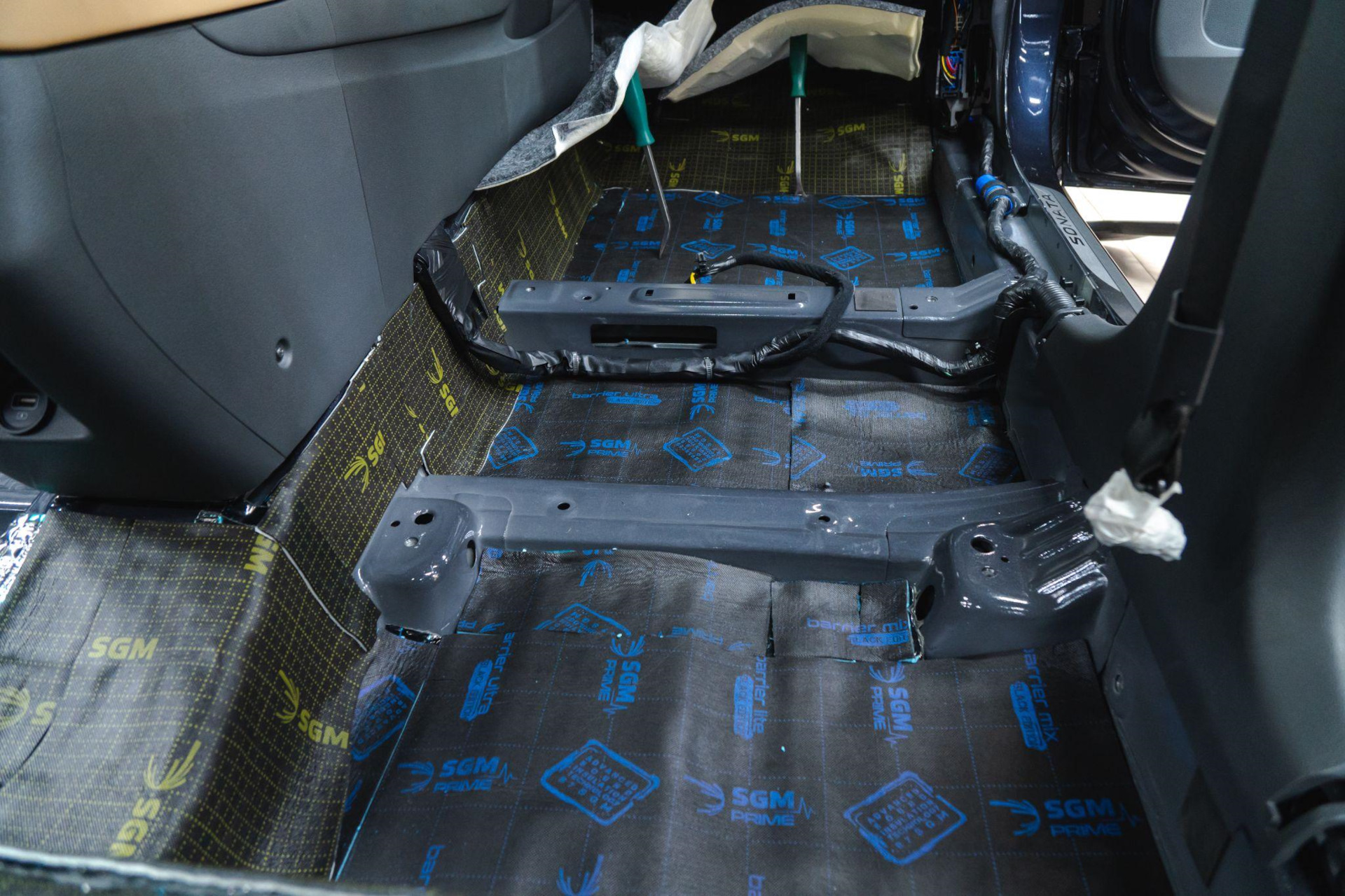

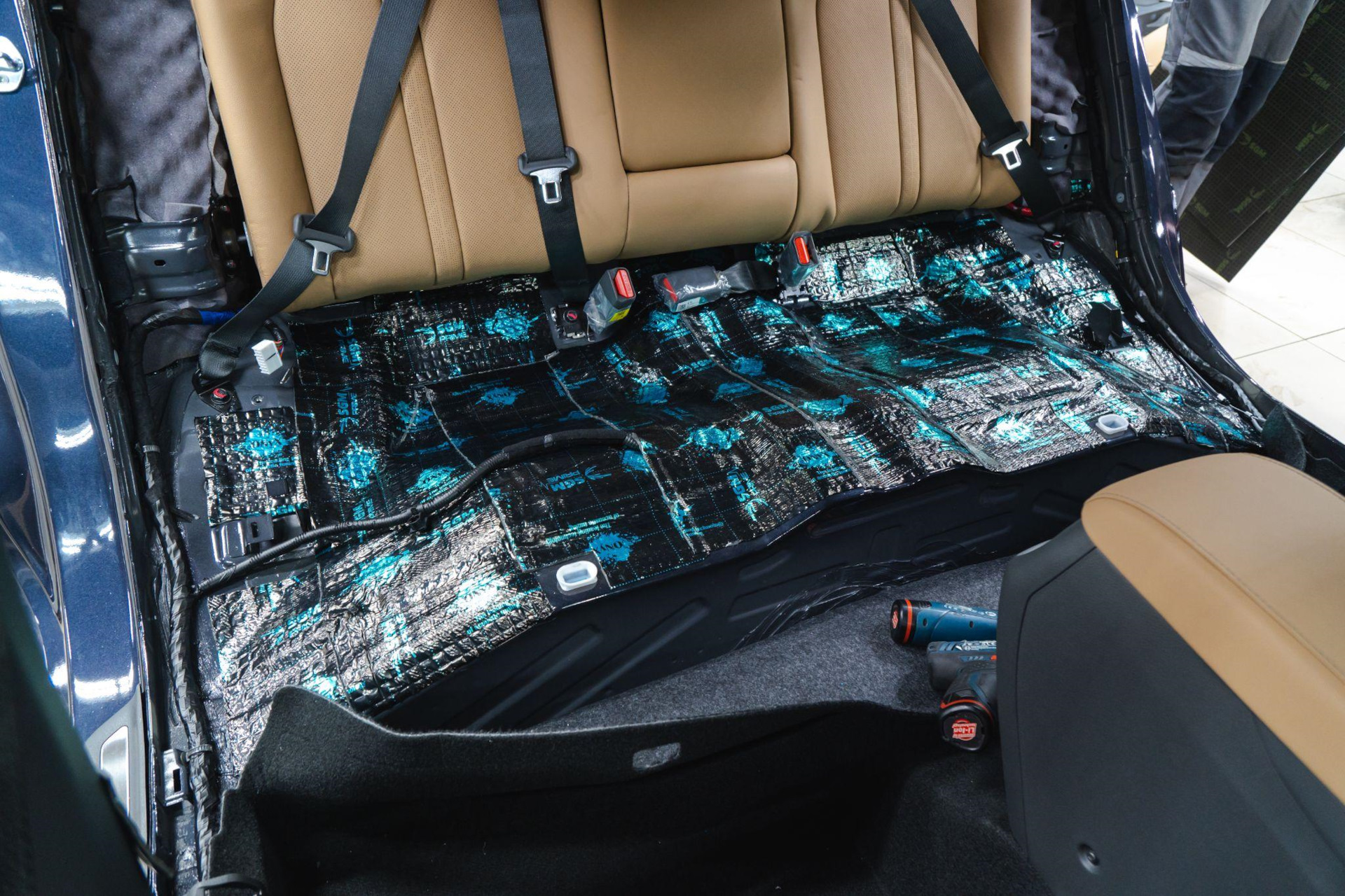

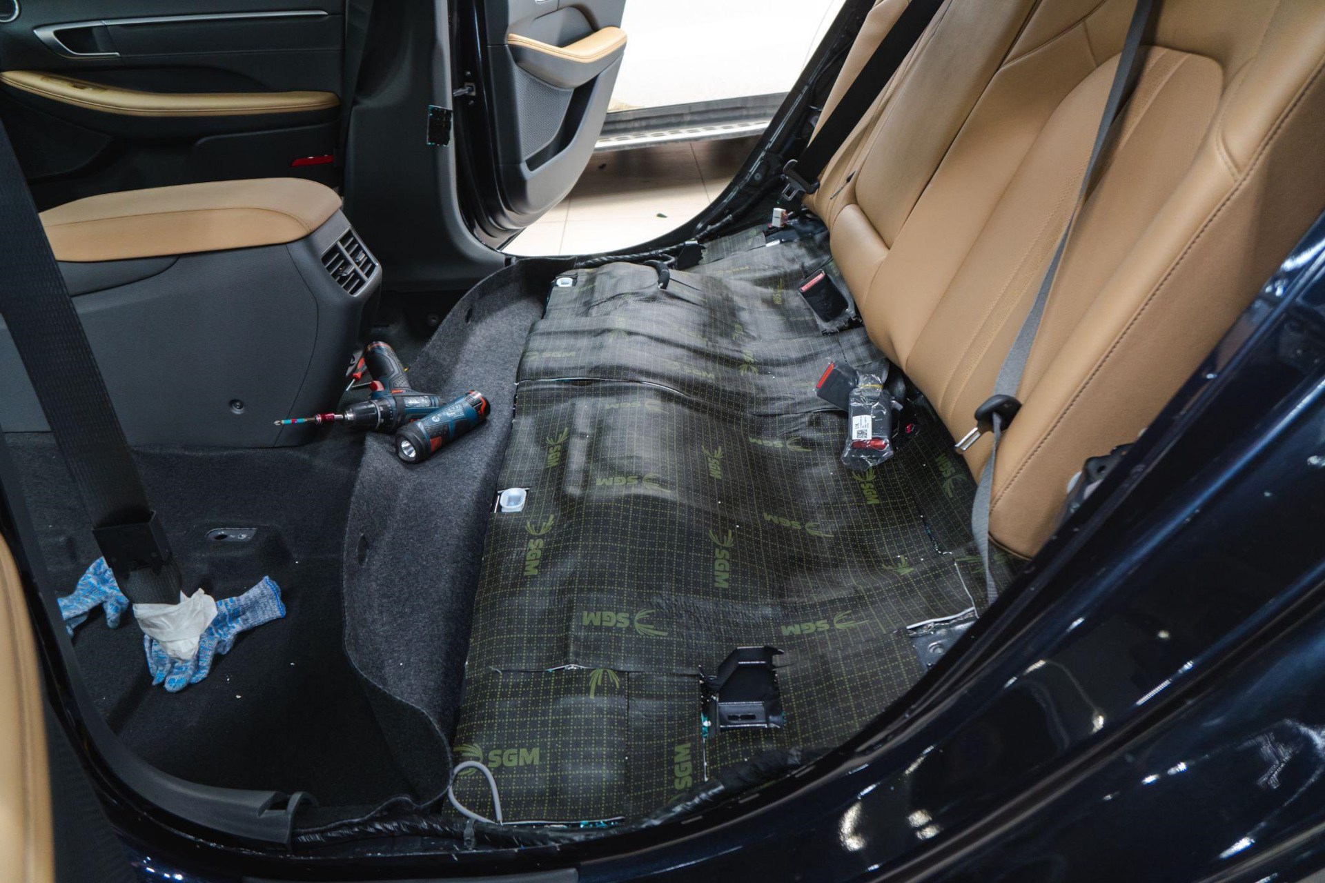

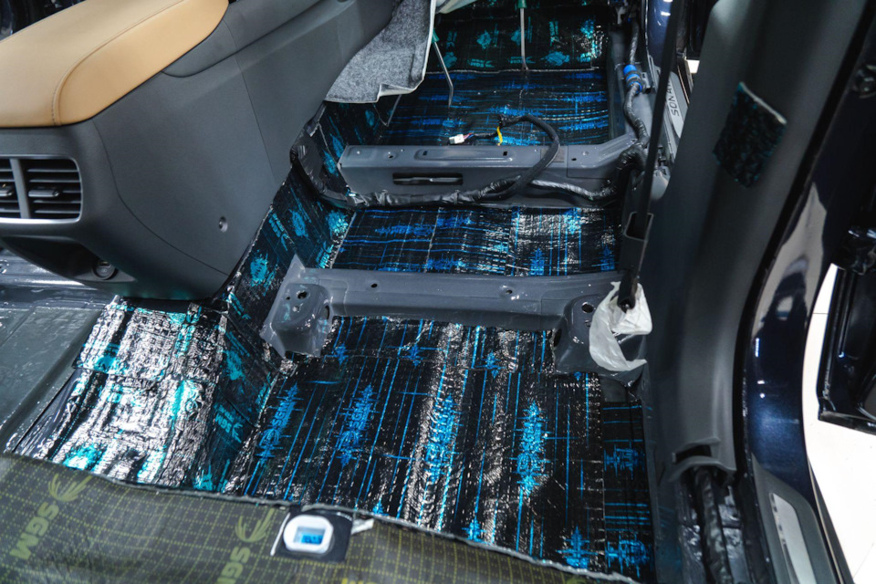

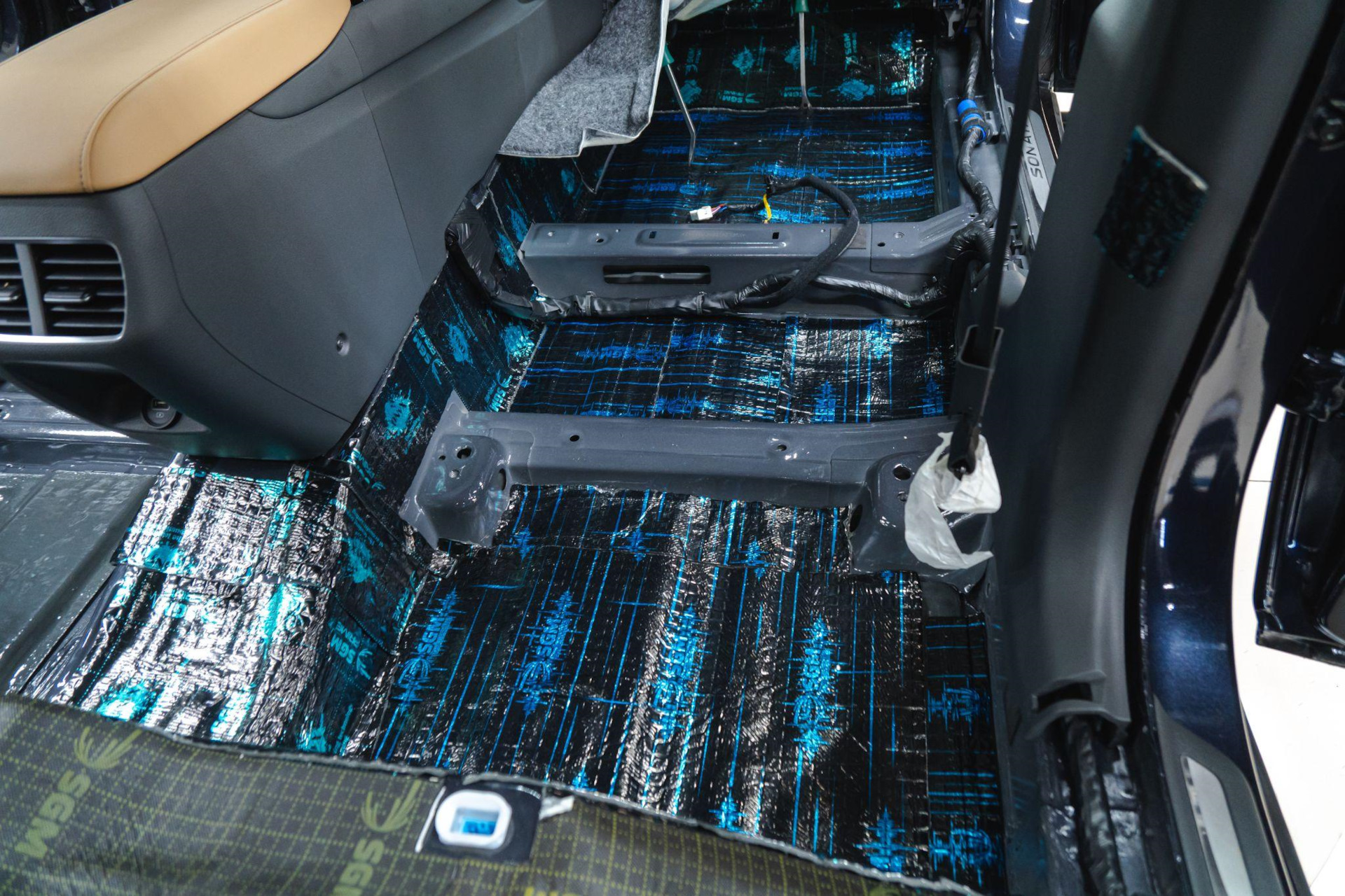

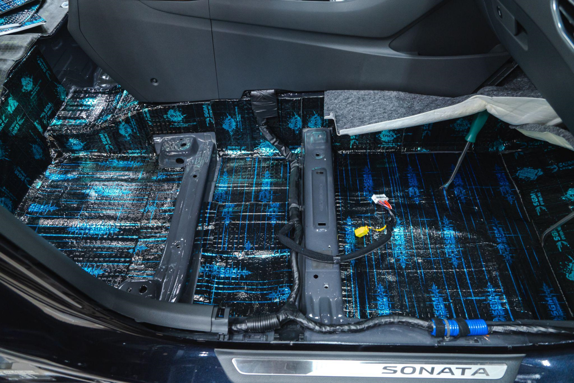

В качестве первого слоя для шумоизоляции пола снова используем SGM Onyx Prime (3 мм). По сути, это самый эффективный материал для любой детали, который эффективно избавляет от лишних шумов и вибраций.
В качестве второго слоя используется комбинация материалов SGM Barrier Ultra Prime толщиной 6 мм (синего цвета) и SGM Silton толщиной 4 мм (желтого цвета).
Эти материалы практически не отличаются по своим характеристикам, но применение их в определенной зоне крайне важно. Barrier Ultra Prime на 2 мм толще, поэтому его использование по всему полу салона приведет к некачественному результату. Особенности геометрии кузова и множество блоков электроники на полу не позволяет его использовать. Если пойти против правил, ковролин поднимется и будет это выглядеть неровно, результат будет плохим.
Поэтому наш мастер учитывает особенности каждой детали авто и укладывает необходимый в данной ситуации материал. SGM Silton хоть и обладает меньшей толщиной, но не отстает в качестве звукоизоляции по сравнению с Barrier Ultra Prime.
