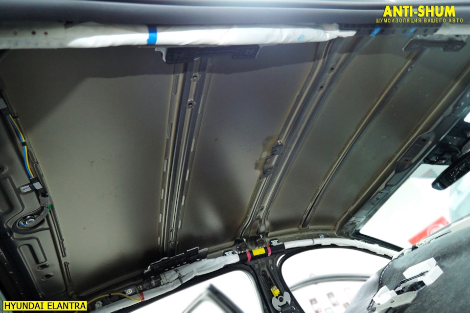

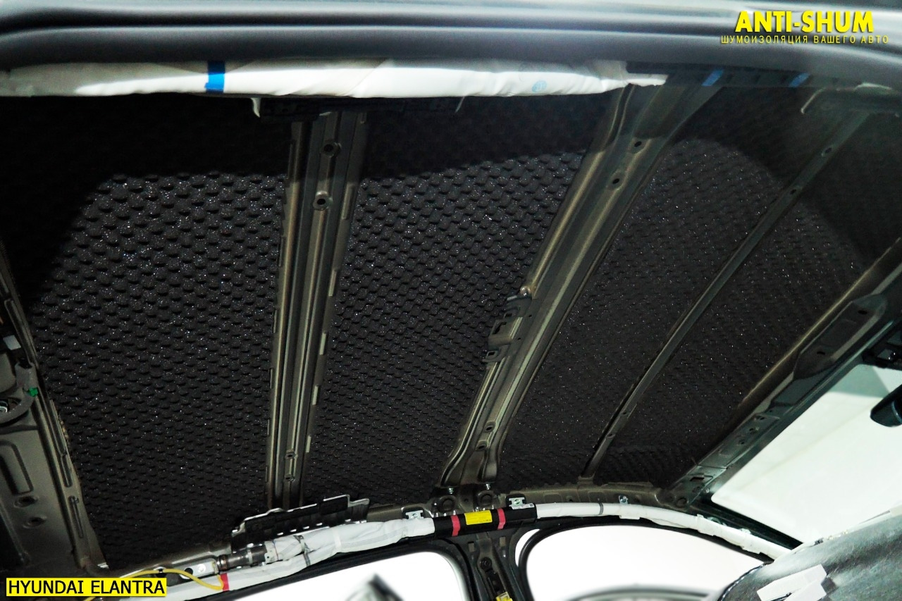

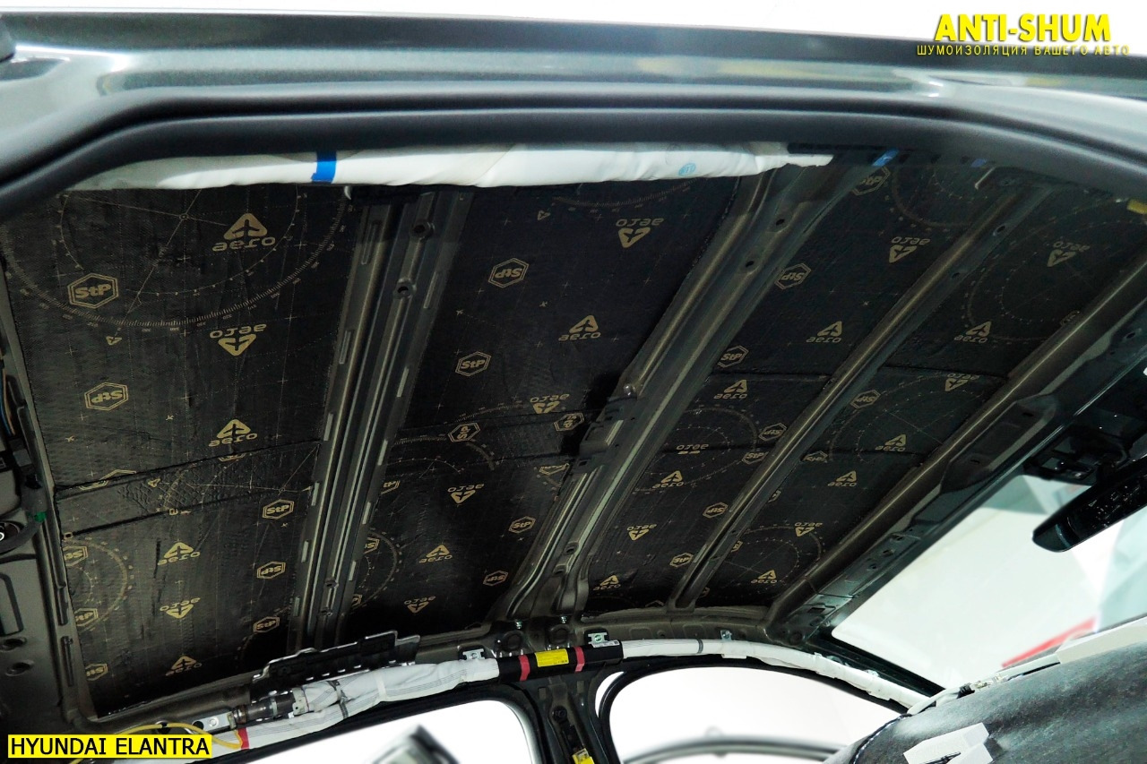

Аккуратно разбираем крышу автомобиля
Первым слоем наносим виброизолятор СТП Аэро 2мм
Вторым слоем СТП Бипласт Премиум 15 мм, здесь все стандартно.

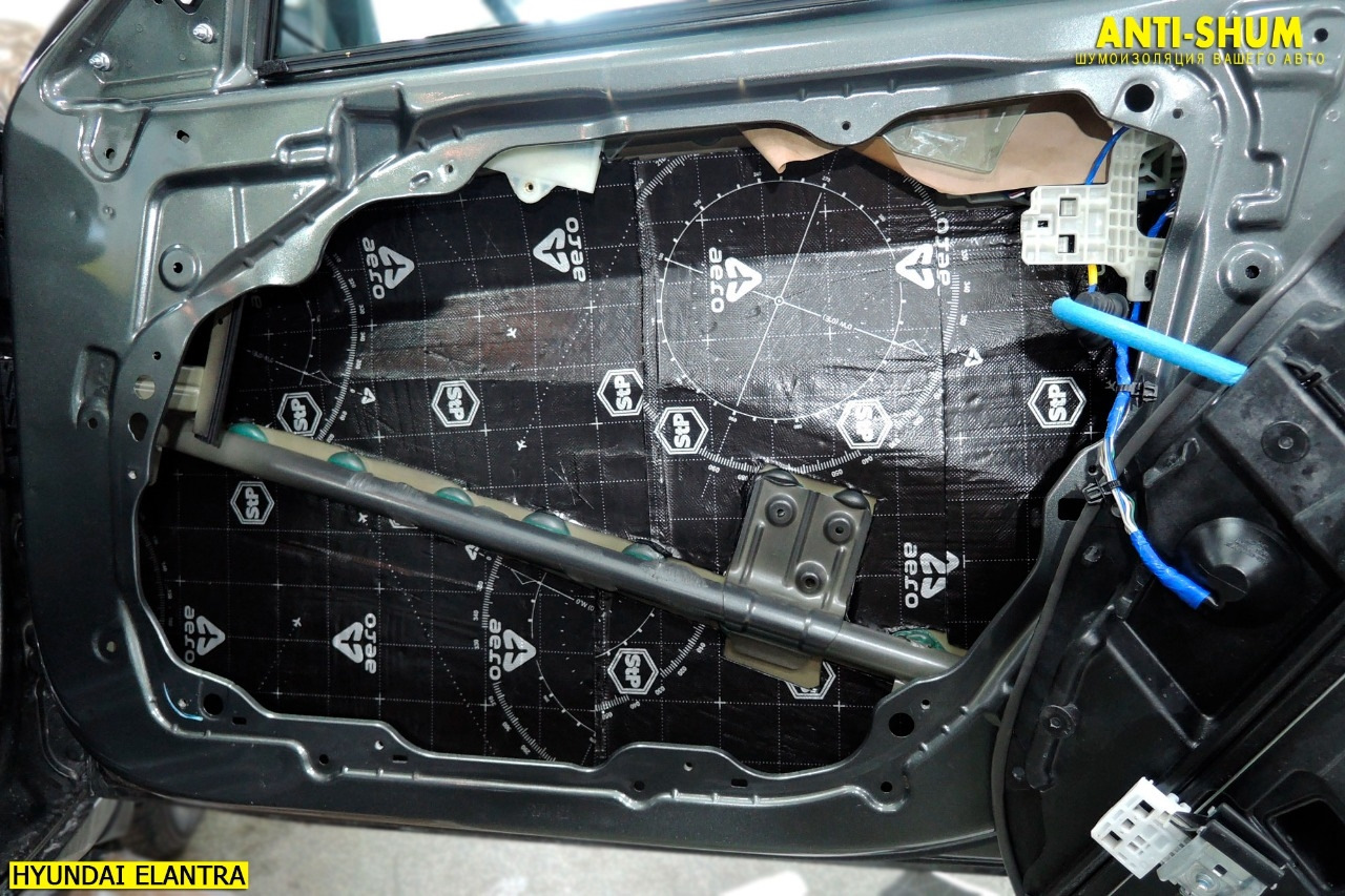

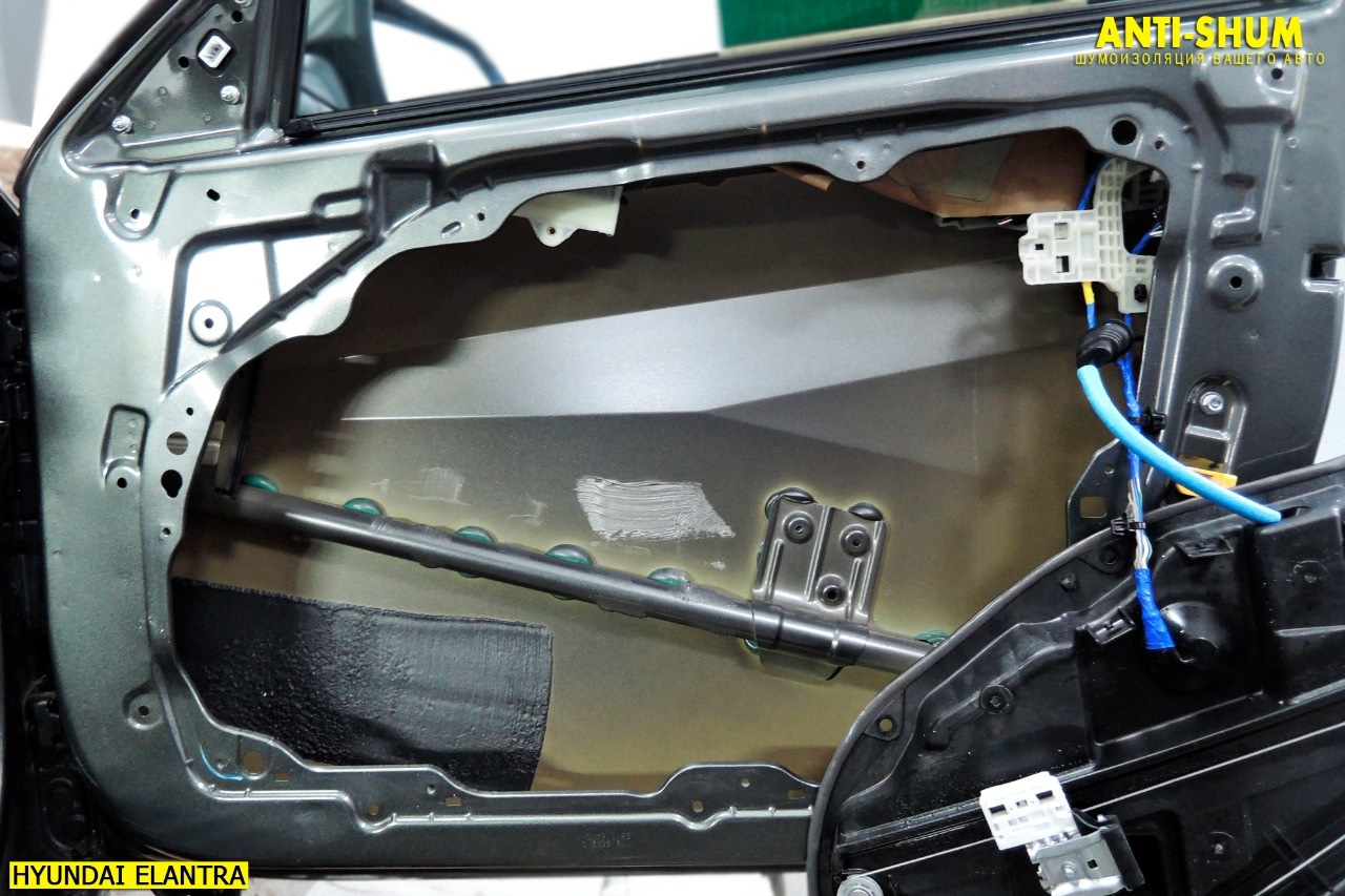

Пока делается крыша, делаем двери…
Мягкий материал в обьеме двери мы больше не используем, только виброизолятор СТП Аеро Плюс 3 мм, этого вполне достаточно!

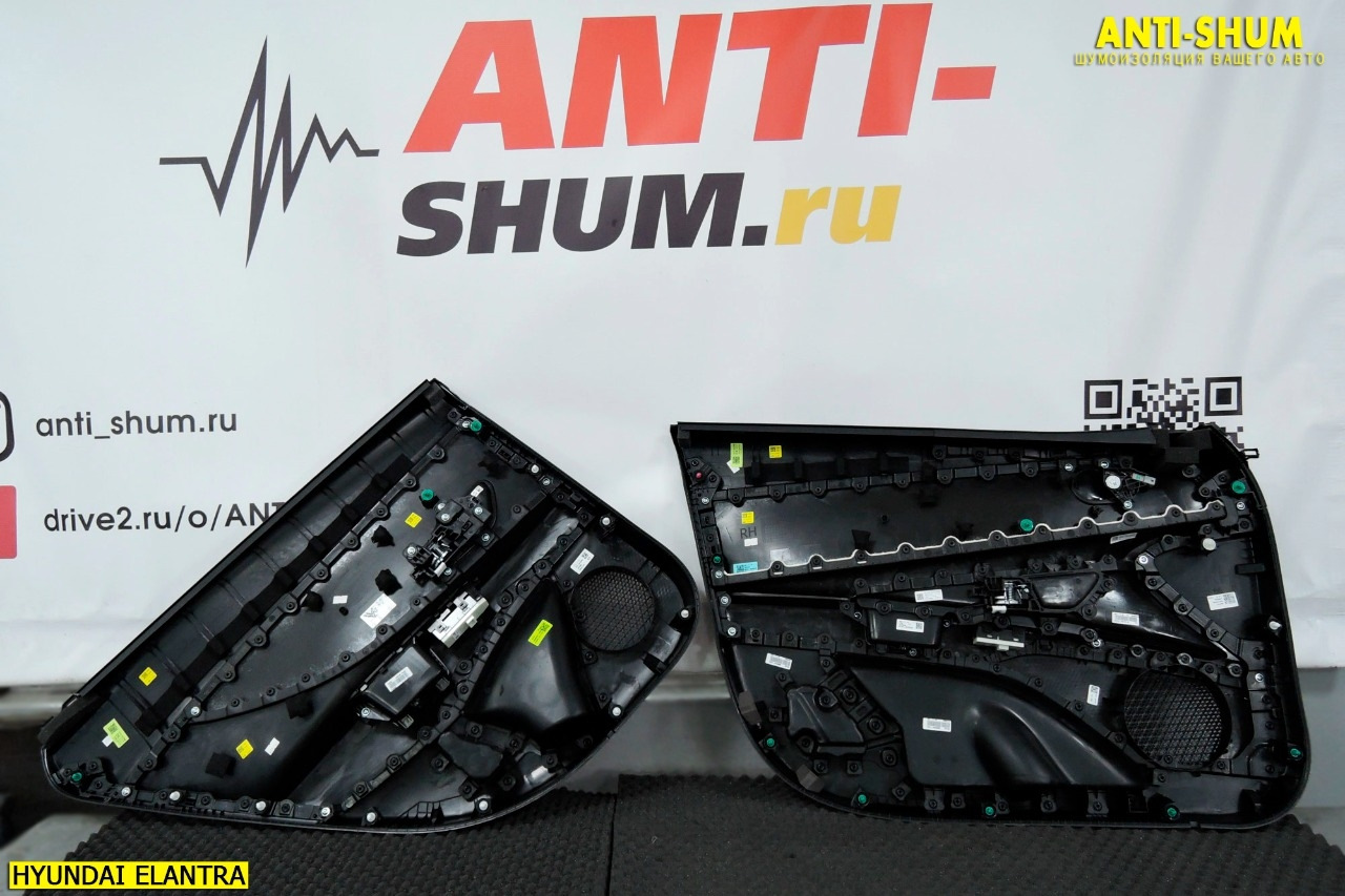

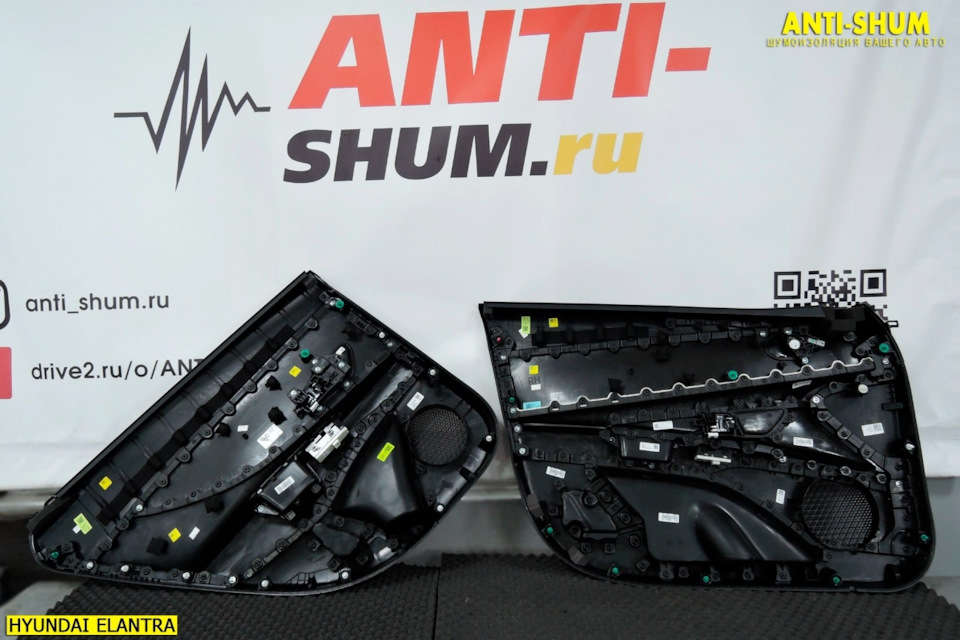

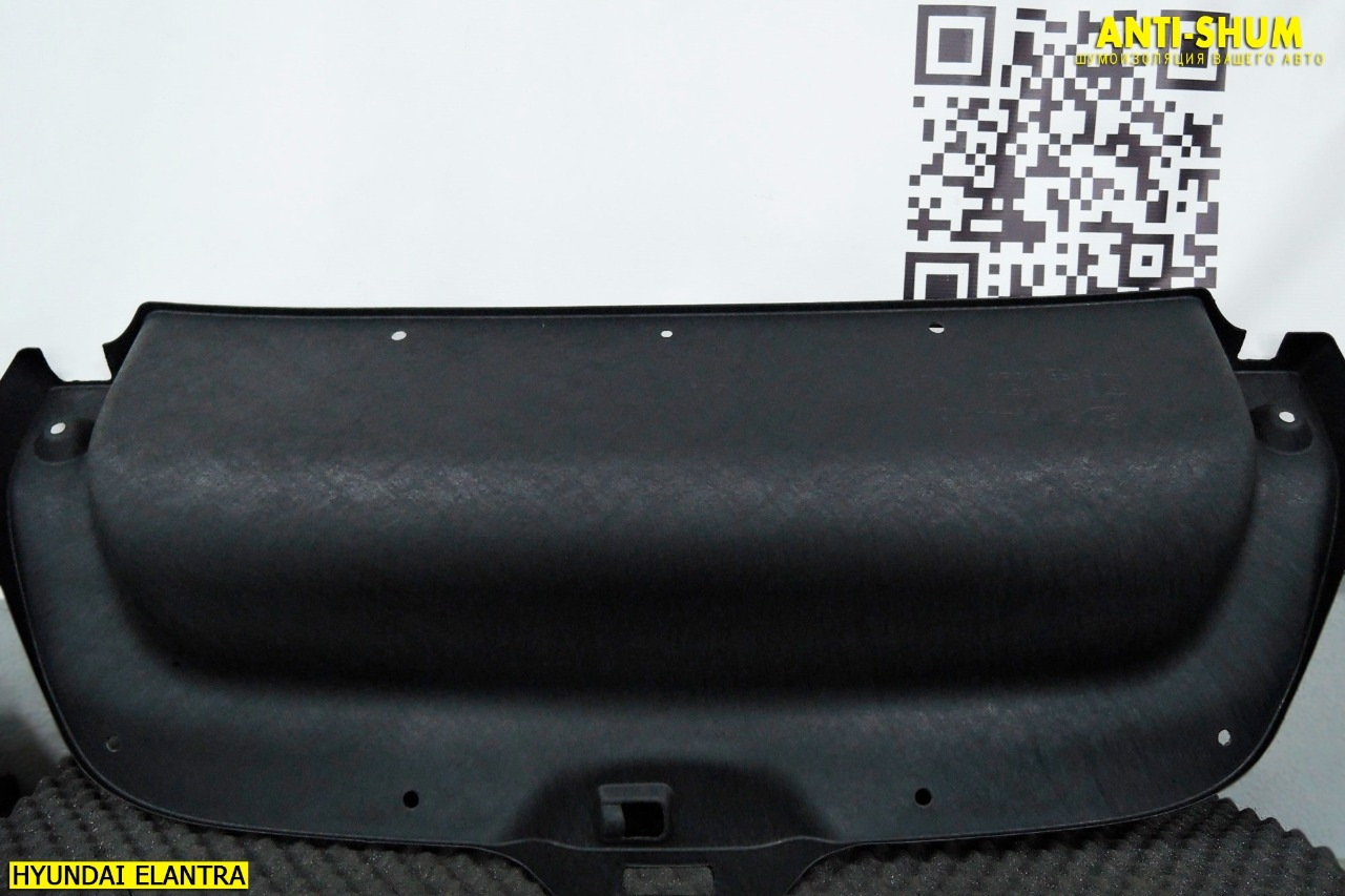

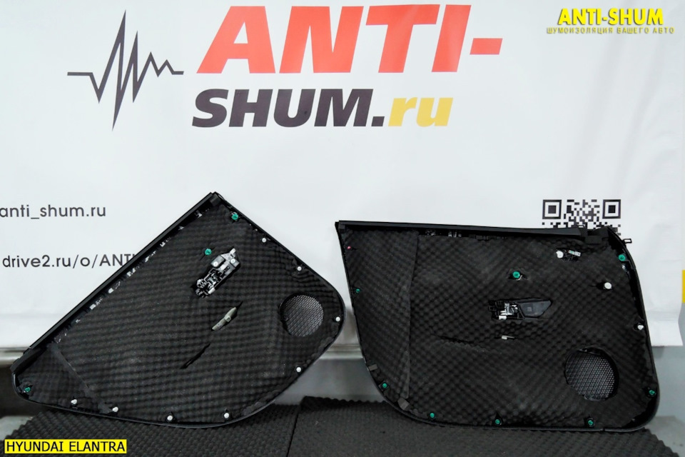

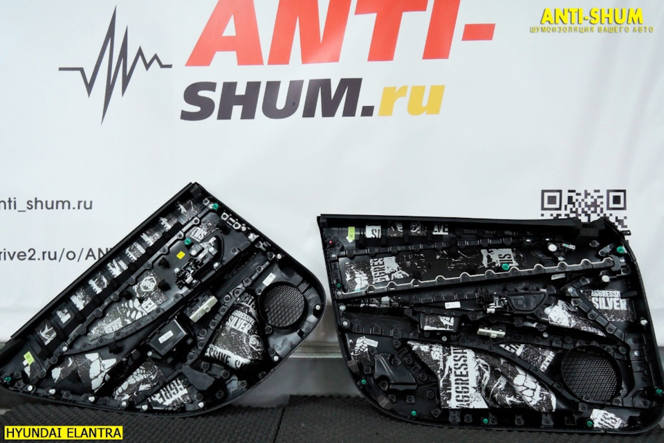

Обшивкам дверей уделяем особое внимание!
Обрабатываем их виброизолятором, можно использовать любой. Поверх наносим эффективнейший шумопоглотитель Бипласт Премиум от STP.

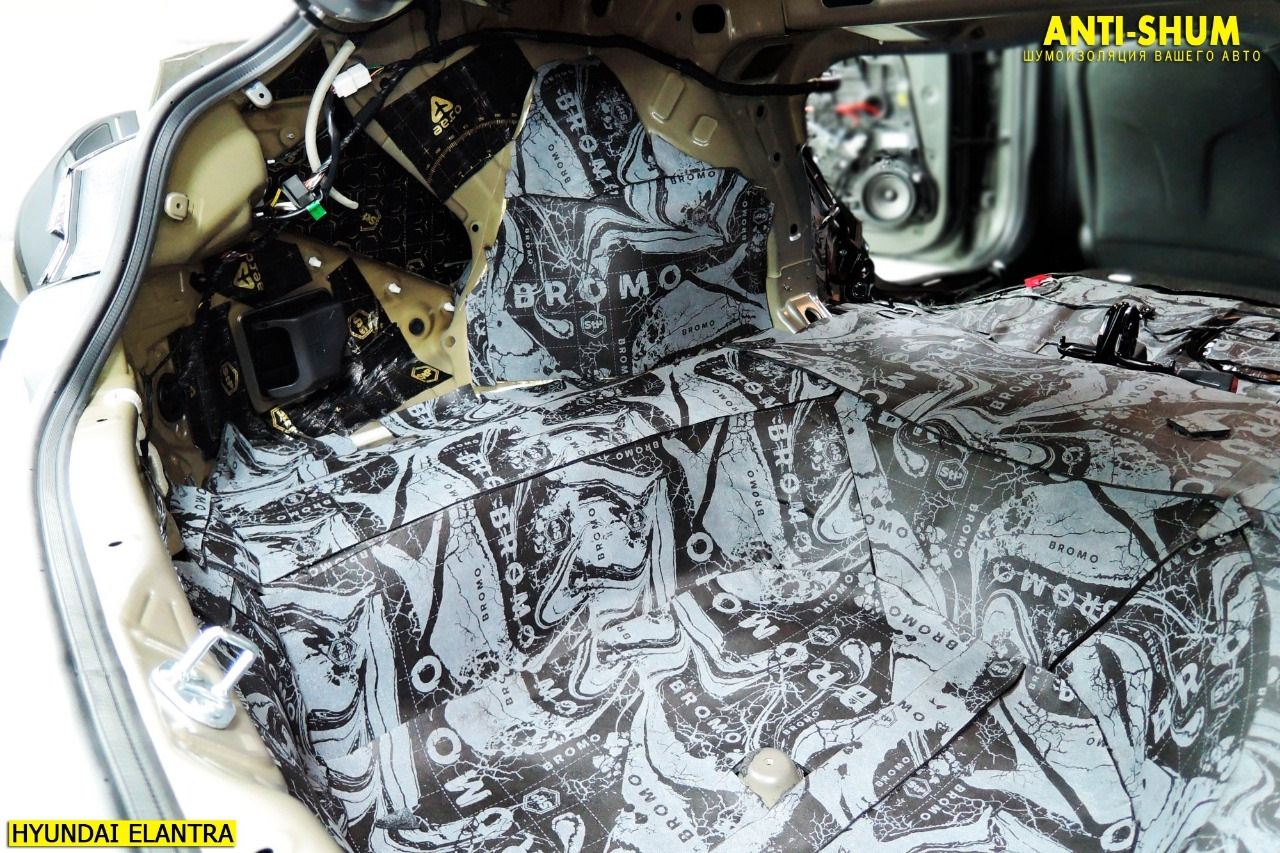

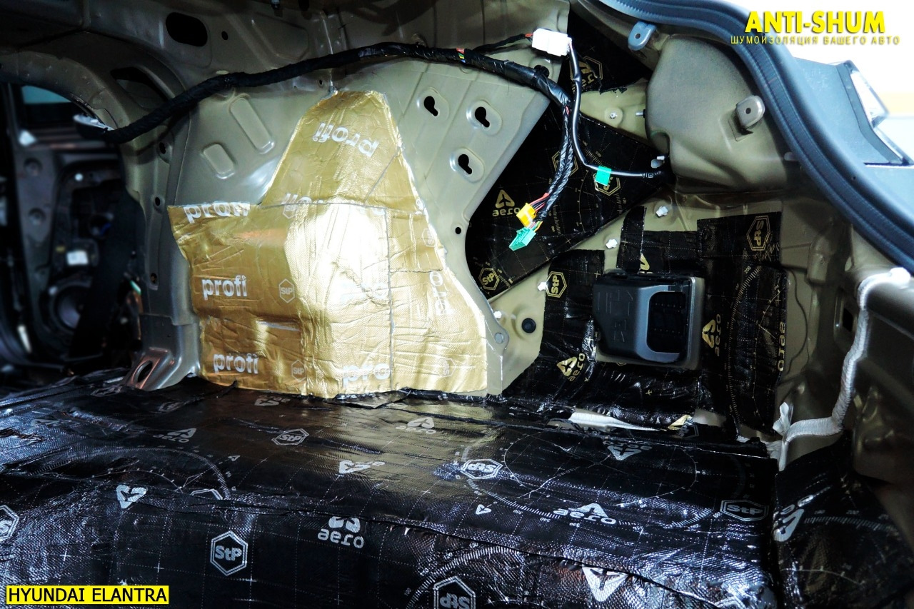

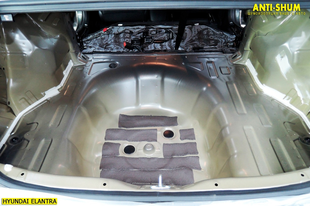

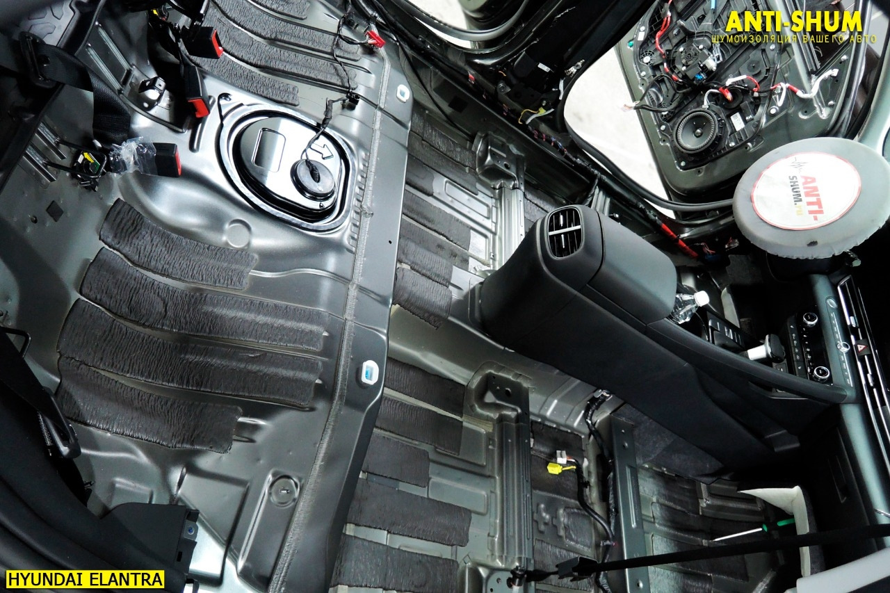

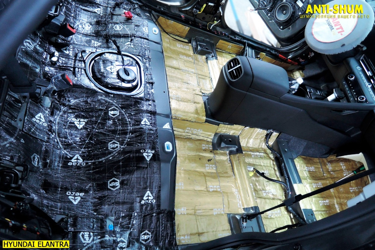

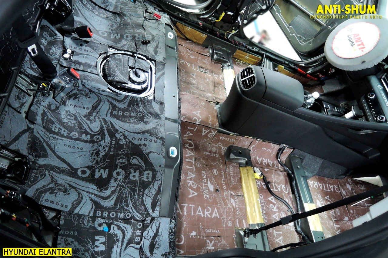

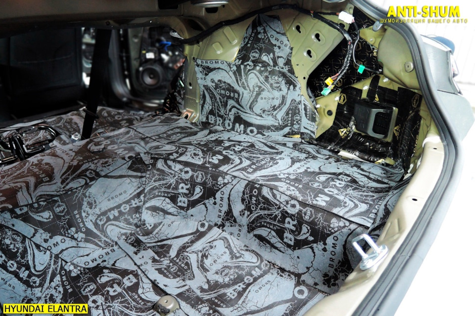

Разбираем пол и багажник автомобиля!
Днище автомобиля обрабатывается в 2 слоя, но в сумме получается трехслойный пирог!
Первый слой STP Профи плюс 3,5 мм
Второй слой STP QATTARA новейший сэндвич от СТП на основе вспененого полипропилена!

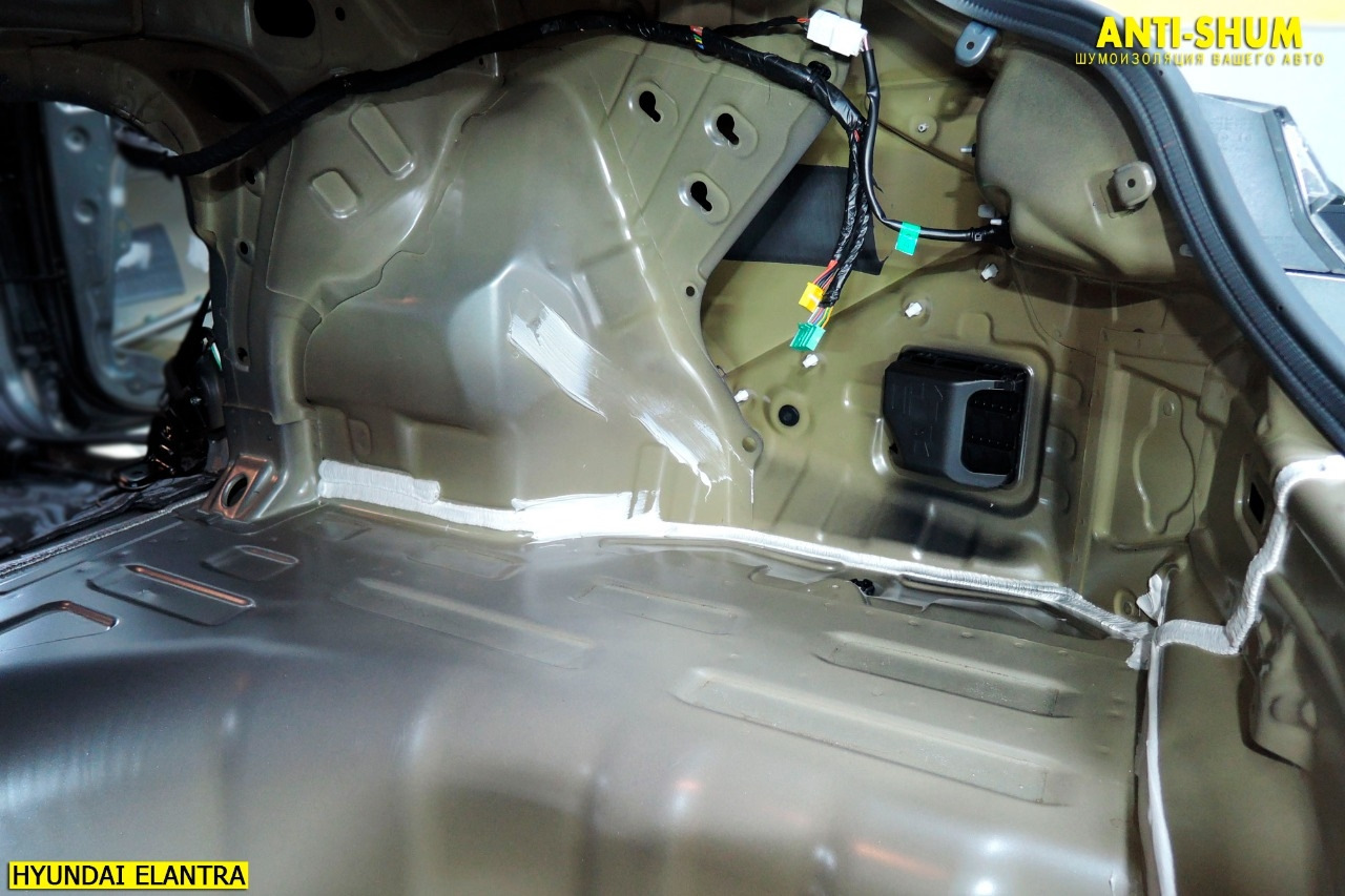

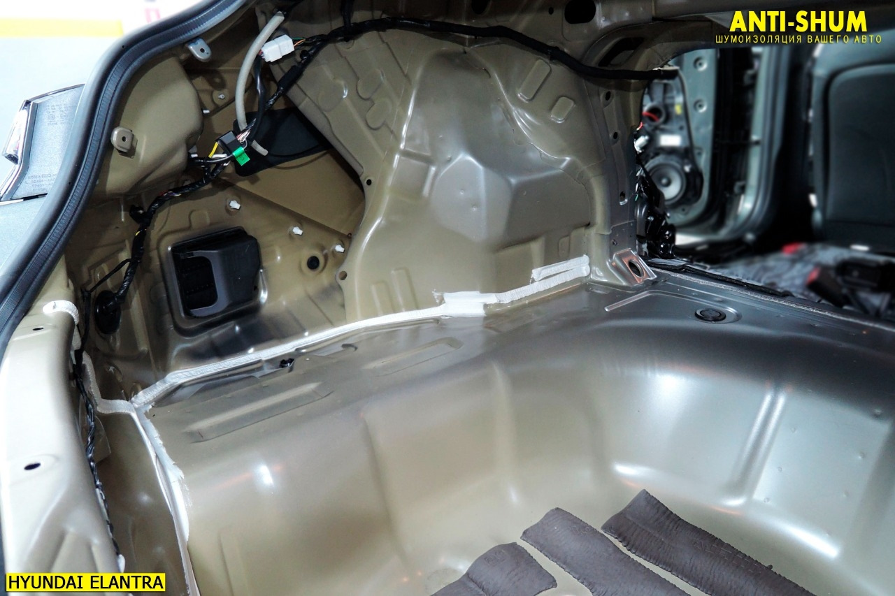

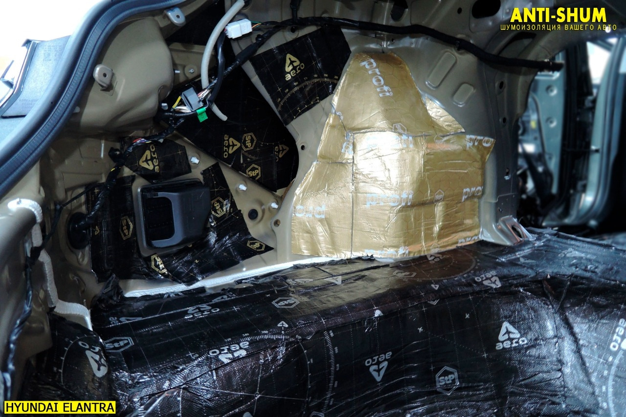

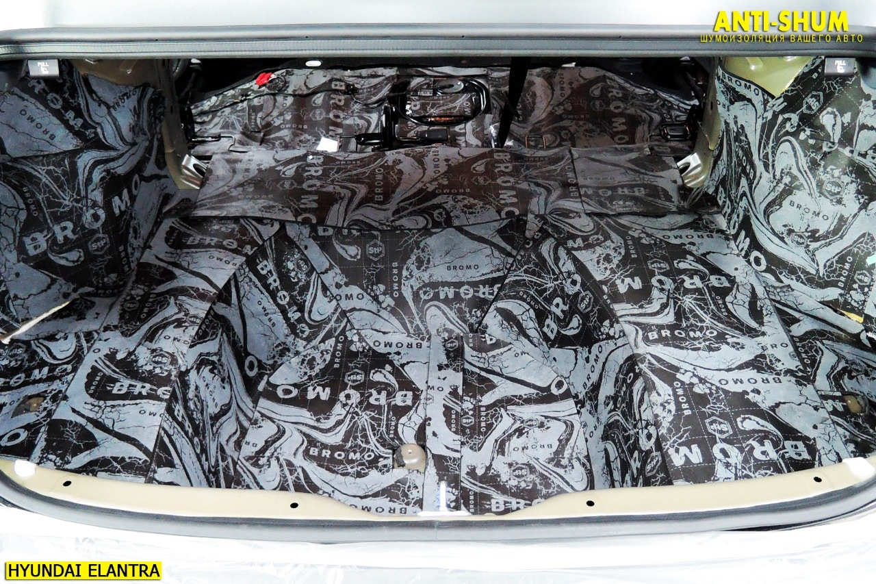

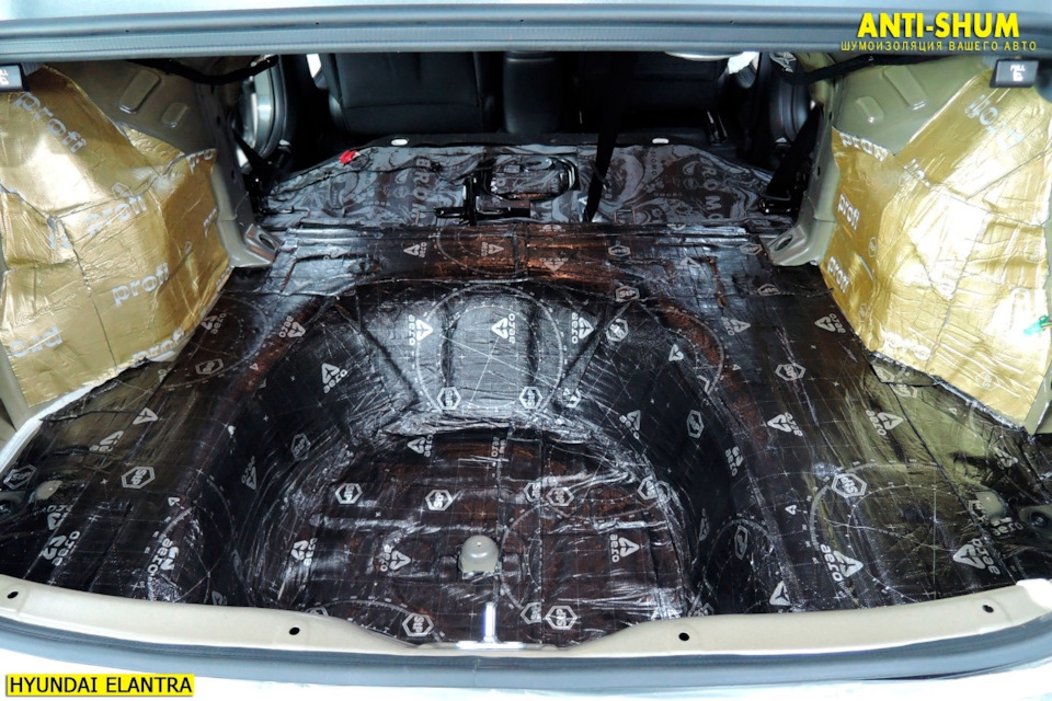

В багажнике первым слоем на арки наносим Профи плюс, в крылья — СТП аеро 2мм, в нишу запасного колеса- Аеро Плюс 3 мм
Второй слой в багажнике, наш любимый материал СТП Bromo! При толщине 7 мм работает также как 15-20 миллиметровые аналоги, при этом сборка салона без проблем! Рекомендуем!

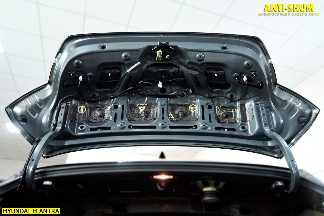

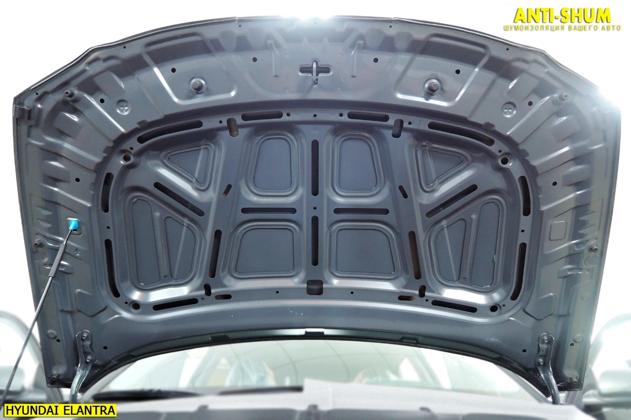

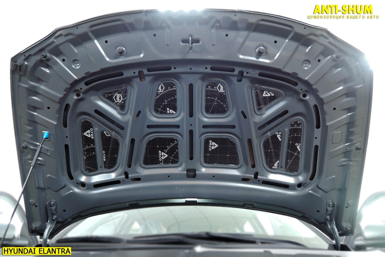

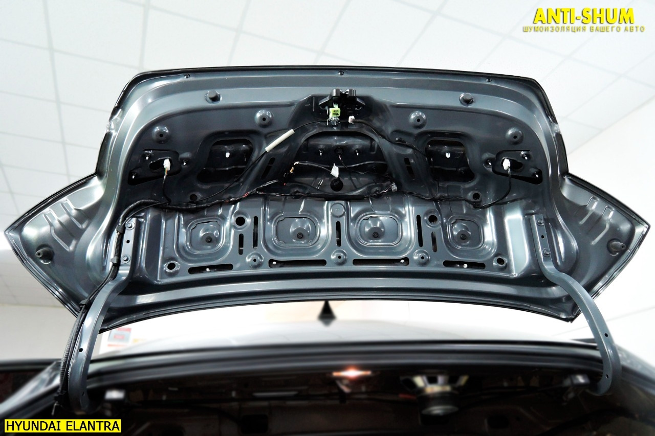

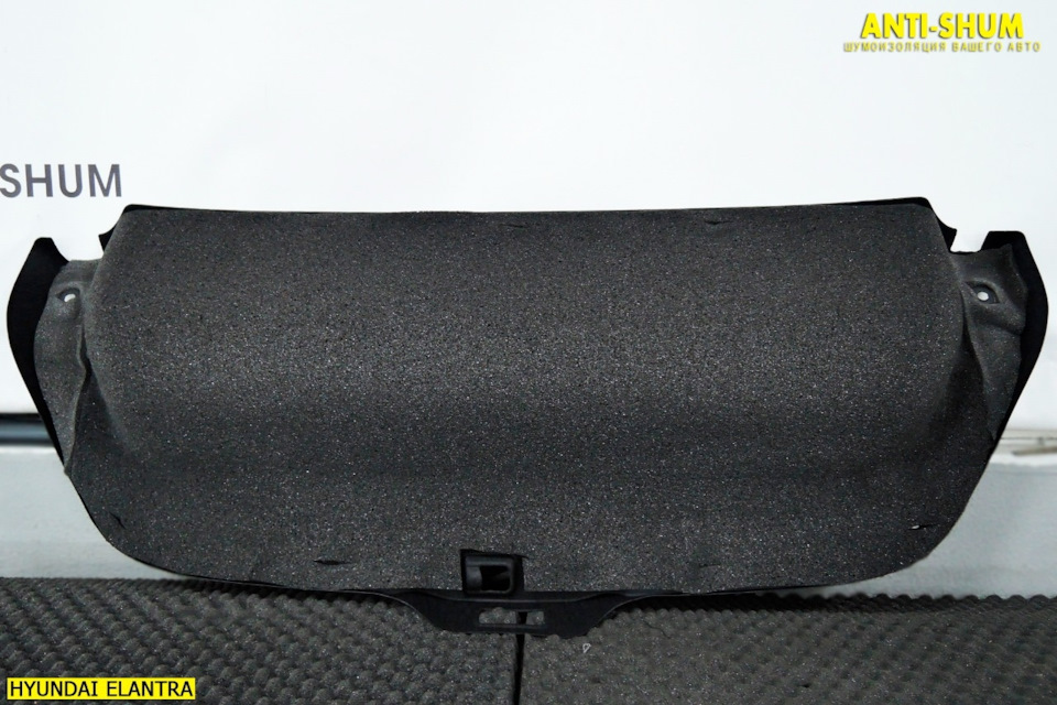

Также на этом автомобиле сделан капот и крышка багажника, а также колесные арки снаружи.

В багажнике СТП Бромо много где внахлест положен? По фото трудно понять.

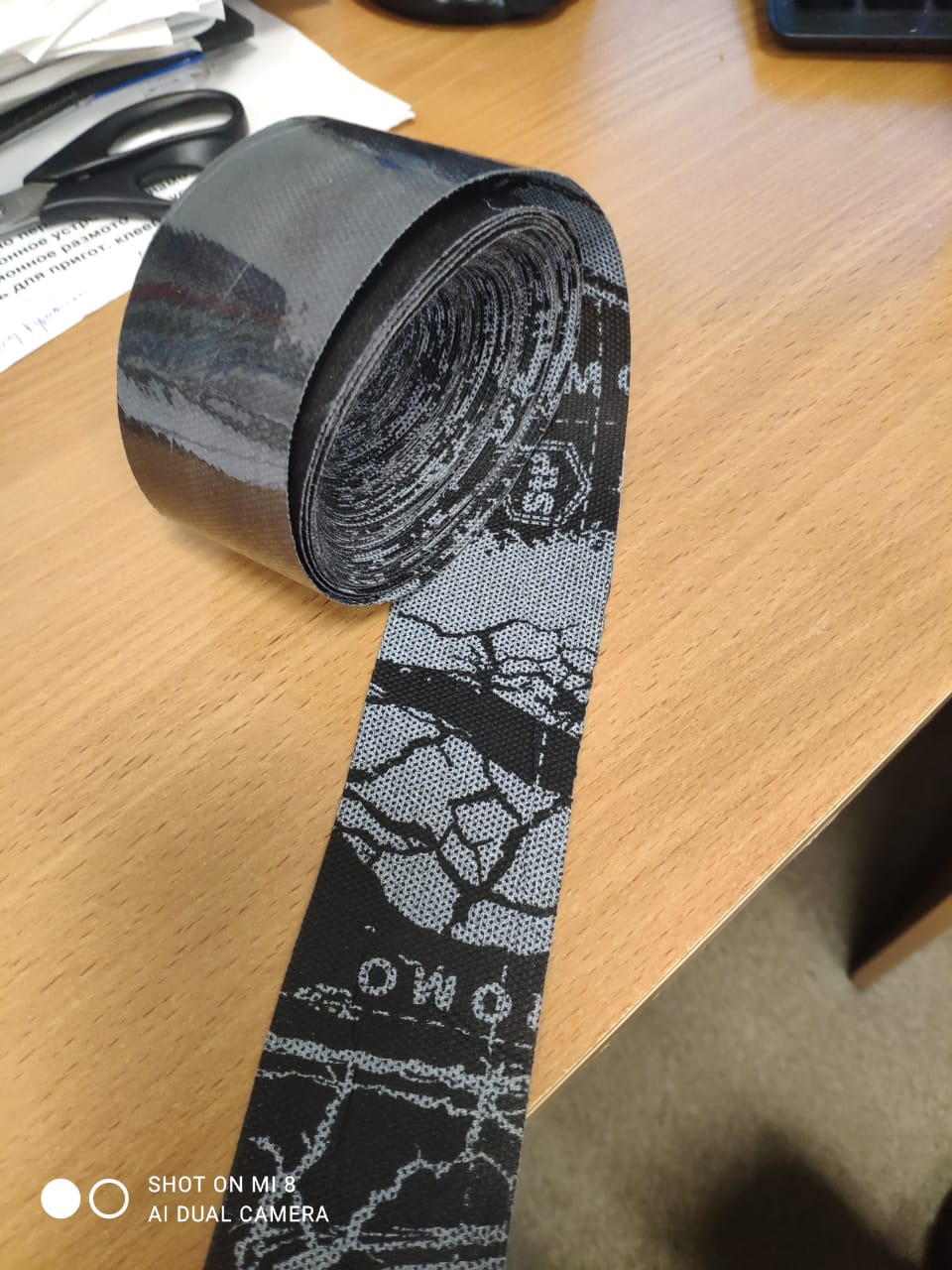

Лучше в стык, можно и внахлест, больших проблем не будет. Скоро выйдет лента для стыков, будет вообще отлично!
Лента для стыков — это было бы круто!
