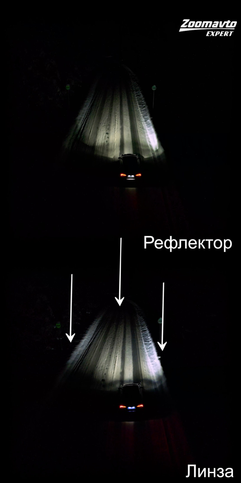

Сперва немного теории. Рефлекторная оптика формирует световой пучок за счет отражения света от внутренней поверхности фары (отражатель). У линзованной свет распределяется с помощью линзы.
Отсюда несколько практических отличий:
✔️у фар с линзой свет распространяется ровно и плотно по всей ширине, а у рефлекторной рассеивается по краям
✔️только линзованная фара может дать ту самую четкую светотеневую границу

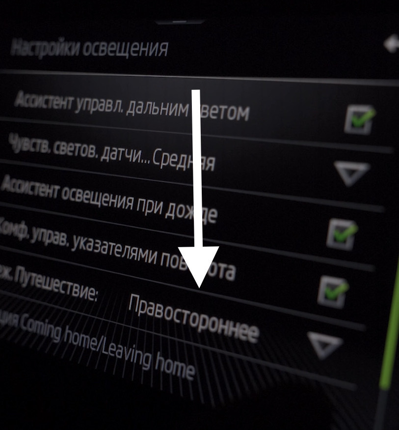

✔️линзованную оптику можно адаптировать под левосторонее движение

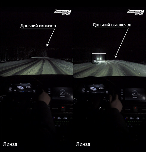

✔️фару с линзой можно дополнить функцией автоматического включения/выключения дальнего света. Невероятно удобная функция, если вам приходится передвигаться по пустынным плохо освещенным дорогам

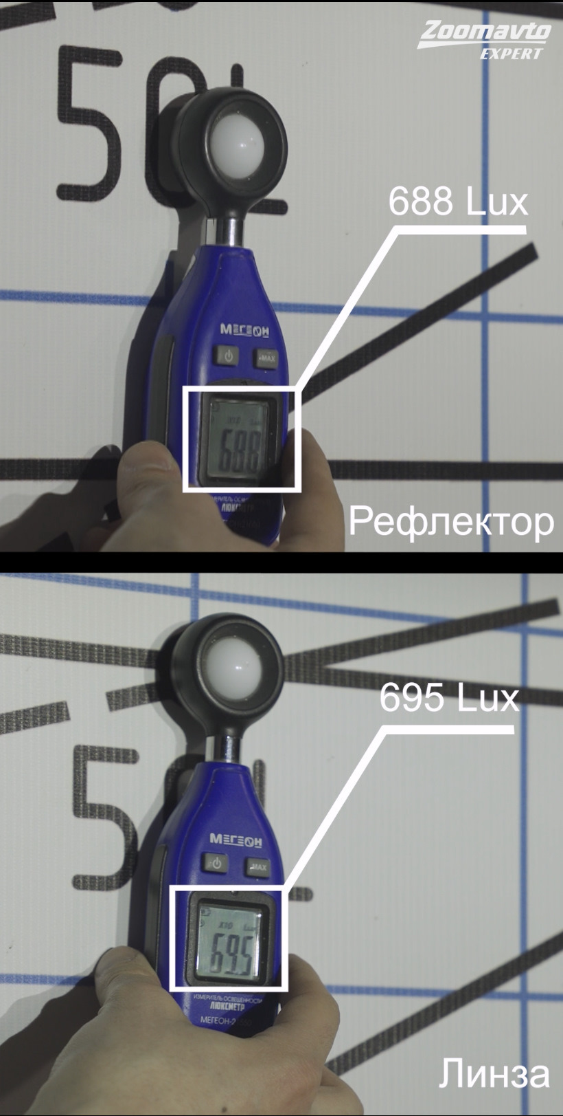

При всех отличиях обе фары выдают в самой яркой точке около 690 Люкс. Это отличный показатель.

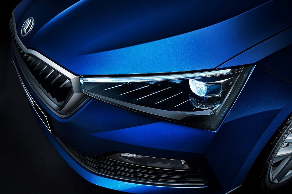

Вишенкой на торте в пользу линзованной оптики является харизматичный внешний вид:
Мы не будем убеждать вас, что комплектация Style – это топ, так как она отличается от других вариантов не только фарами. Но оптика в ней отменная.
