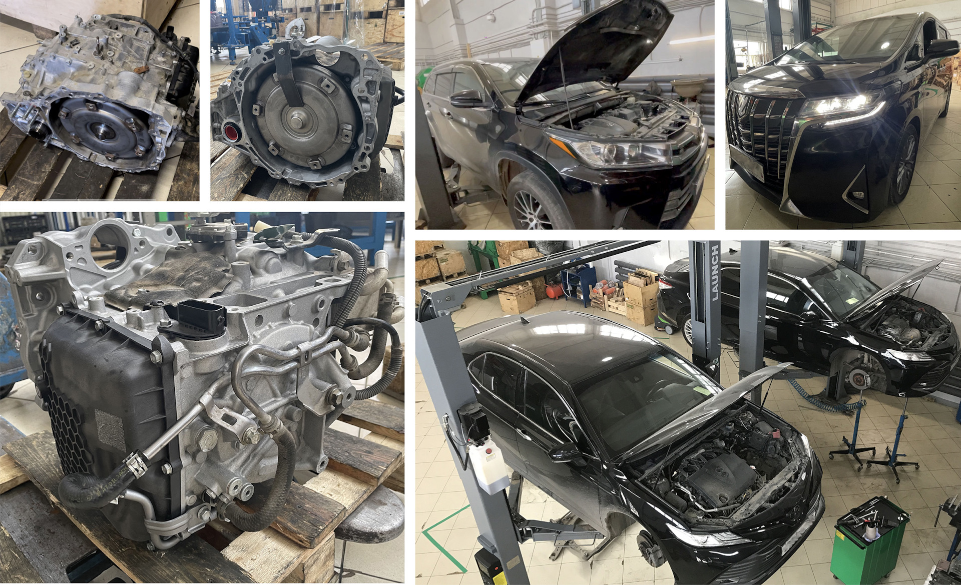

Сейчас за окном 2022й. Автомобили, купленные новыми в 2017-2018 гг вышли за пределы гарантии, просто по трёх-летнему ограничению. И у нас участились обращения от автовладельцев оригинального содержания. С пробегами менее 100 тыс км — когда явных проблем и нареканий на работу а/м нет, но периодически выскакивает ошибка неисправности трансмиссии, а свыше 100 тыс км — что-то похожее, но уже в ряде случаев сопровождаемое посторонними шумами, идущими из коробки передач.

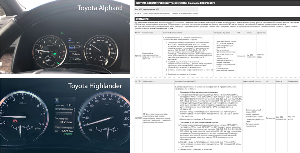

Схожие истории на примере Toyota Highlander 3.5L 4WD 2017 года выпуска с пробегом 82 тысячи км и Toyota Alphard 3.5L 2WD 2019 года выпуска с пробегом 126 тысяч км.
Оба автомобиля имели схожую симптоматику, в случае с Альфардом, дополненную посторонним звуком, сопровождающим любое передвижение а/м в D/R.
И если в случае с Хайлендером у нас ещё были сомнения насчёт природы явления, даже провели эксперимент с заменой соленоида в гидроблоке управления, сигнализировавшего об ошибке, то с Альфардом картина представлялась нам изначально ясной.

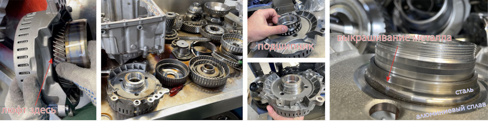

Отступлением напомним о главной проблеме 6-ступенчатого поколения АКПП (семейства U660-U760) — возникающий и увеличивающийся с пробегом люфт обоймы центрального подшипника в корпусе АКПП. Стальная обойма фиксируется в корпусе сравнительно мягкого алюминиевого сплава. Возникающие внутри трансмиссии нагрузки воздействуют на мягкий сплав, расшатывая обойму подшипника в месте посадки, ну а дальше близится катастрофа.
Так вот и в 8-ступенчатых АКПП без подобного не обошлось!
Да, стальная обойма теперь не ЗАпрессована в алюминиевый корпус, как это было в 6-ступках, но НАпрессована на суппорт. Но суппорт этот, как и ранее корпус, алюминиевый! Ну, алюминиевого сплава, мягкий, одним словом. И с пробегом происходит всё то же, что и раньше. Начинает люфтить шестерня, напрессованная на центральный подшипник. Всё, происходящее в дальнейшем — последствия.
У семейства U660-U760 обычной картиной была полная мясорубка внутри — когда от ударных воздействий из-за осевого люфта выкрашивались иголки упорных подшипников, и всё перемалывали. Здесь же, на 8-ступенчатых АКПП, пока что подобного не встречали. Причина, полагаем, в том, что электроника много ранее начинает фиксировать ошибки, связанные с отклонением показаний датчика вращения входного вала и скоростью вращения гидротрансформатора. Это раз. И даже если глаз водителя замылился, периодически всплывающий «Джекки Чан» воспринимается лишь ка глюк, то спустя определённое время, хочешь не хочешь, разбивающийся центральный подшипник, конструкцией напоминающий ступичный, обнаружит себя звуком, переходящим в гул! И это второй рубеж, зайти за который под силу лишь глухому водителю.

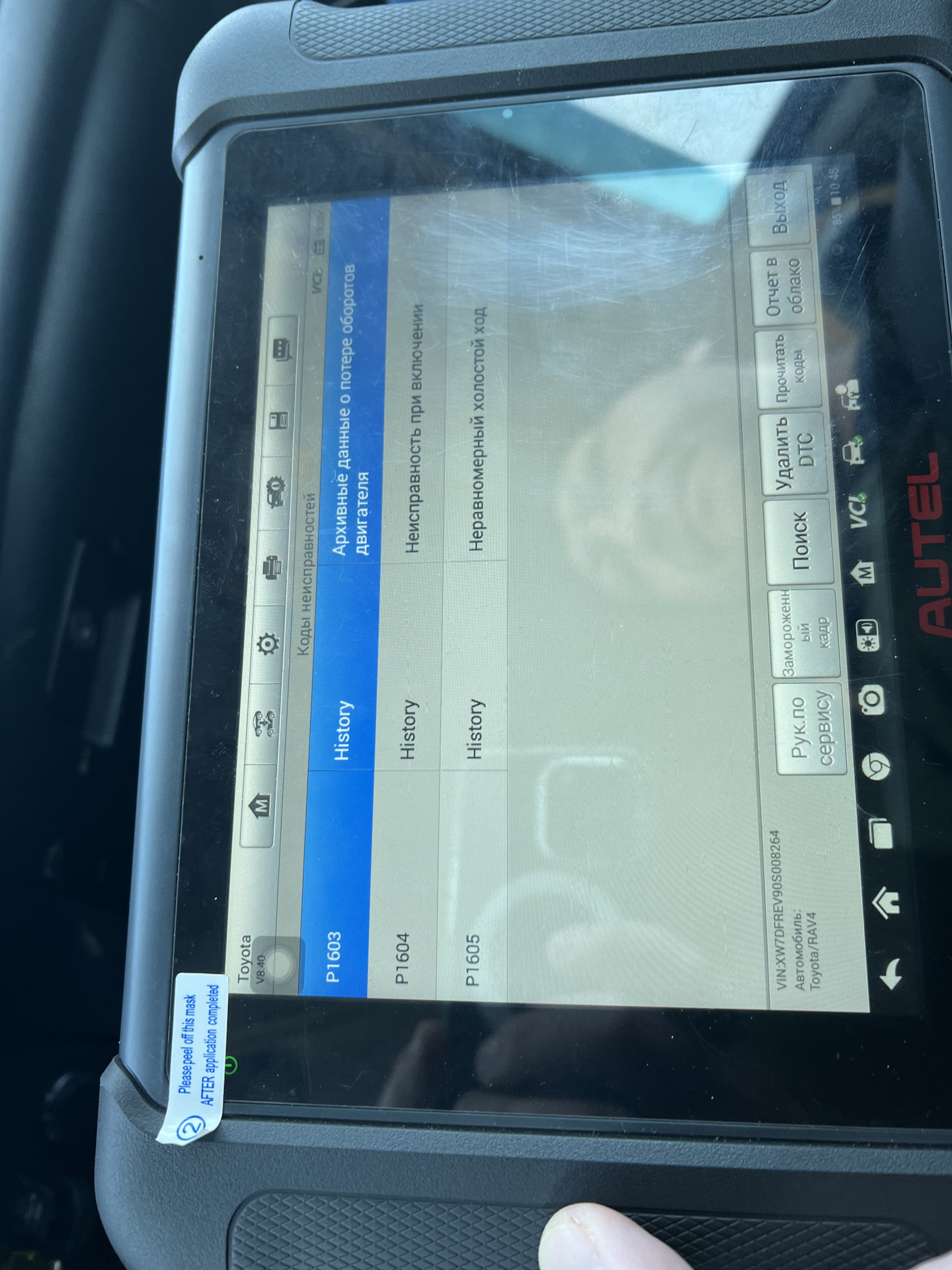

добрый день! Подскажите никто не сталкивался, тойота рав 4 2,5 литра 2017год, пробег 135000 Проявляется при минусовых температурах и движении по трассе следующее явление. Едешь значит стабильно 100 км/ч обороты двс 2000, на высшей 6 передаче коробки автомат, при плавном нажатии на педаль акселератора для небольшого набора скорости не допуская переключения акп на передачу ниже происходит вибрация и гул по кузову. В случае когда акп все же переключилась на передачу ниже вибрация пропадает. По индикатору распределения нагрузки на каждое колесо в этот момент показывает что нагрузка пошла на задние колеса. По карданному валу поменяны крестовины на оригинальные, сделана балансировка. Редукторы задний и передний сухие, масло меняется по регламенту, люфтов нет. При поездке без кардана вибрация так же проявляется. Как я понимаю проявляется когда на двигатель пошла нагрузка на низких оборотах. Прошлой весной катался со сканером, показало несколько ошибок из истории. Чек не загорался. Спасибо
Здравствуйте. А Вы выведите счётчик пропусков сгорания в цилиндрах в параметрах ДВС. И посмотрите в моменты проявления этой самой вибрации. Наверняка всё будет, увидите, как ноль превращается в существенно бОльшие числа. Ну и дальше разбирайтесь с двигателем.

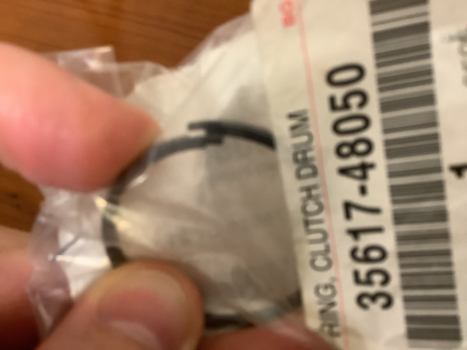

Звонил дилеру, говорит был единичный случай, заменили сальник и течь прошла.
Меняли сальник № 35617-48050.
Заказал, на вид как пластиковое стопочное кольцо…
Не подскажете, это и есть сальник гидротрансформатора?
Дилер не ошибётся. Круглый. ))

Возможно недопоняли вопроса… Вам дилер заменил сальник? Или Вы самостоятельно купили вот этот, с указанным номером, и планируете произвести замену? А у нас спрашиваете, то ли приобрели для замены?

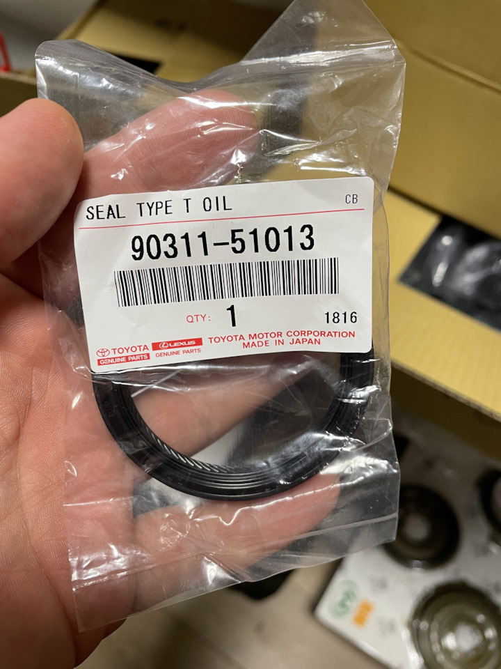

Дилер сказал, что кому-то при течи меняли сальник №35617-48050, я купил такой, но оказалось это не сальник, а пластиковое кольцо, хотя по схеме написано, что сальник…
Нашёл в инете сальник передний АКПП UA80E №90311-51013, заказал его. Вроде он.
Вот. Специально на складе сфотографировали. В оригинале такое. И так должно выглядеть.
Сальник заменили, вот только не нашли кольцо на фото, которое по схеме указано как сальник барабана сцепления АКПП UA80E. Дилер говорил, что при течи именно этот сальник меняли, хотя на сальник ну совсем не похоже. Не подскажете, какое на самом деле кольцо там стоит?
