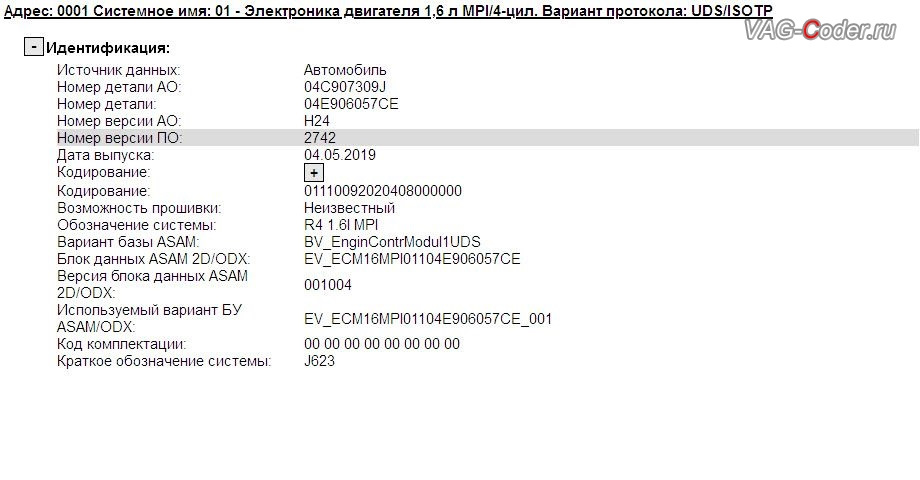

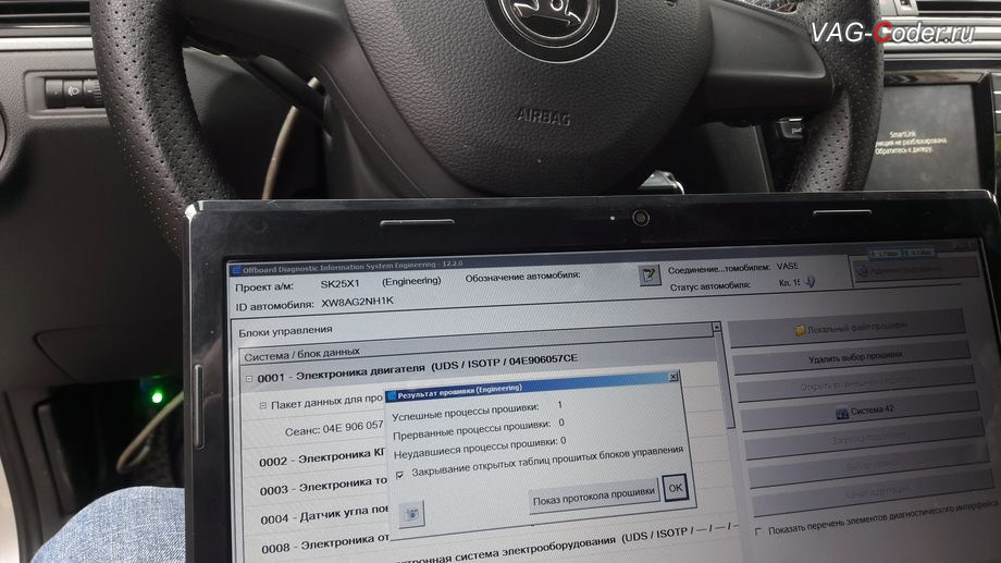

Первым этапом, сделано обновление устаревшей прошивки блока управления двигателя 1,6MPI(CWVB) имеющей сбойное программное обеспечение, с идентификаторами блока Part No SW: 04E 906 057 CE, HW: 04C 907 309 J, Компонент: R4 1.6l MPI H24 2742 — до самой последней и актуальной заводской версии на Шкода Рапид в VAG-Coder.ru в Перми.
Обновление устаревшей прошивки блока управления двигателя улучшает работу ДВС — более стабильная работа на холостых оборотах, ДВС будет работать мягче и тише. Немного улучшается динамика разгона и тяга с низких оборотов, появляется эластичность работы ДВС и более свободное движение накатом, расход остаётся примерно таким же.
Подробнее смотрите в статье "НЕстандартные функции — Обновление прошивки блока управления двигателя 1,6MPI/1,2TSI/1,4TSI/1,8TSI/2,0TSI и других на Audi(Ауди), VW(Фольксваген), Seat(Сеат), Skoda в VAG-Coder.ru в Перми".
Обновление прошивки блока управления на более новую оригинальную заводскую версию прошивки, это сервисное обновление, в котором исправлены ошибки и сбои программного обеспечения, присутствующие в более ранних и предыдущих версиях прошивок. Более новые прошивки — это оригинальные заводские прошивки, которые идут с завода точно на таких же блоках управления, но на более новых автомобилях, более свежих годов выпуска. При обращении владельца автомобиля к официальному дилеру с просьбой проверить и обновить прошивку на более новую и свежую версию, владелец в основном всегда получает ответ, что новых прошивок нет.

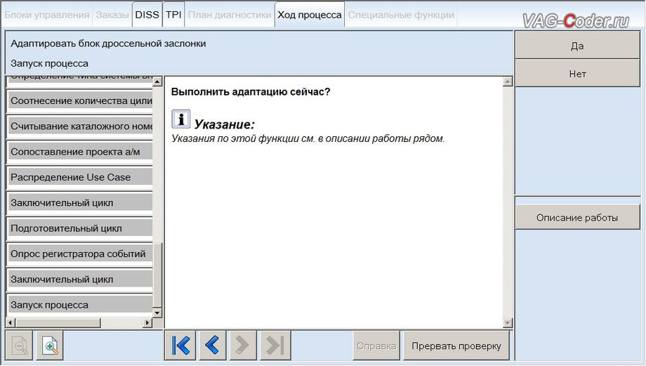

Завершающим этапом после проведения работ по чип-тюнингу двигателя, была выполнена процедура базовой адаптации дроссельной заслонки двигателя.

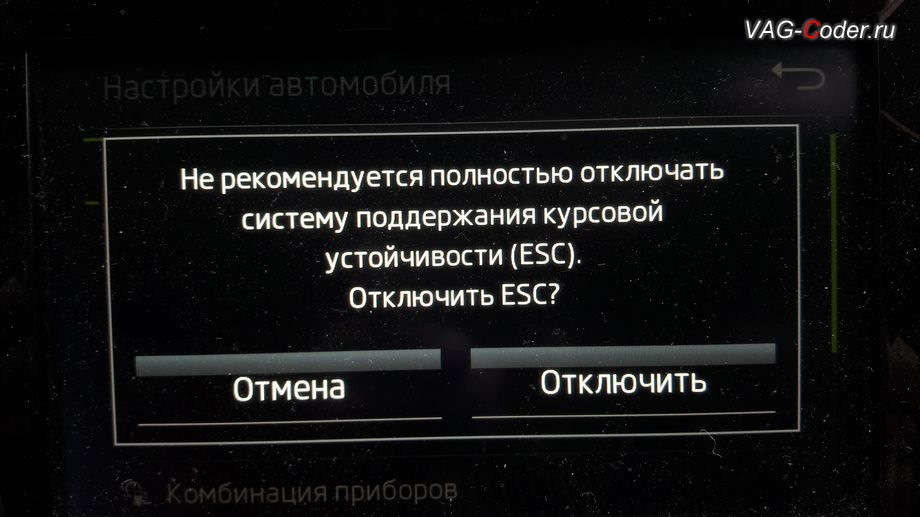

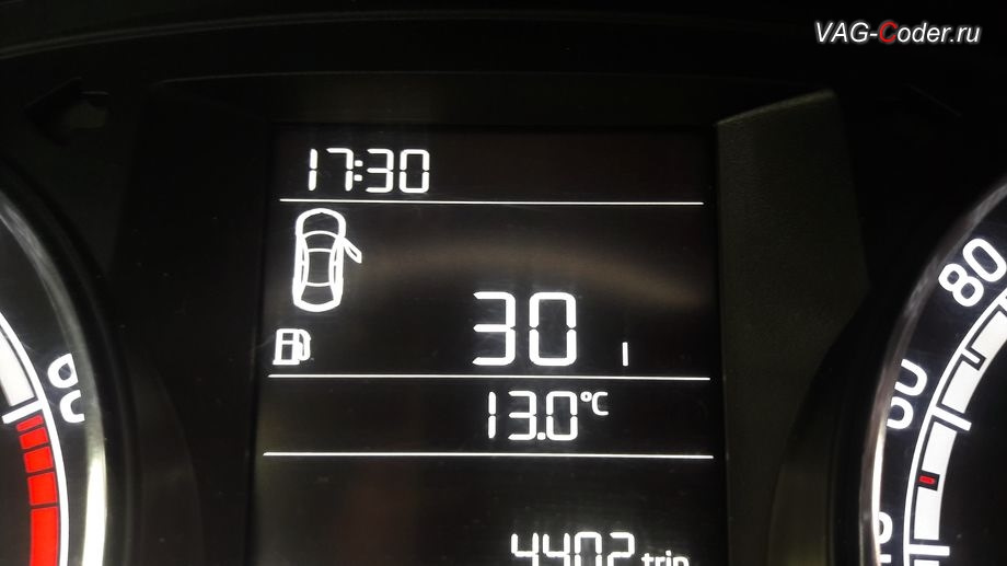

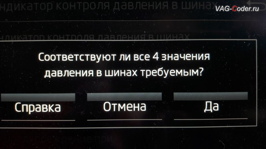

Владелец автомобиля Skoda Rapid-2019м/г, пожелал раскрыть заложенный производителем потенциал и захотел улучшить комфорт и безопасность своего автомобиля — сделать активацию и кодирование пакета скрытых заводских функций на Шкода Рапид в VAG-Coder.ru в Перми.
Выполнены работы по активации и кодированию пакета скрытых заводских функций по "Списку кодируемых стандартных функций для Skoda Rapid (Шкода Рапид, NH) с 2016 м/г, VW Polo Liftbeck (Фольксваген Поло Лифтбек, CK) с 2020м/г, VW Caravelle T6 (Фольксваген Каравелла Т6), VW Transporter T6 (Фольксваген Транспортер Т6), VW Multivan T6 (Фольксваген Мультивен Т6, SF)".
Смысла перечислять всего сделанного нет, просто сами откройте ссылку на список и посмотрите все в деталях.
