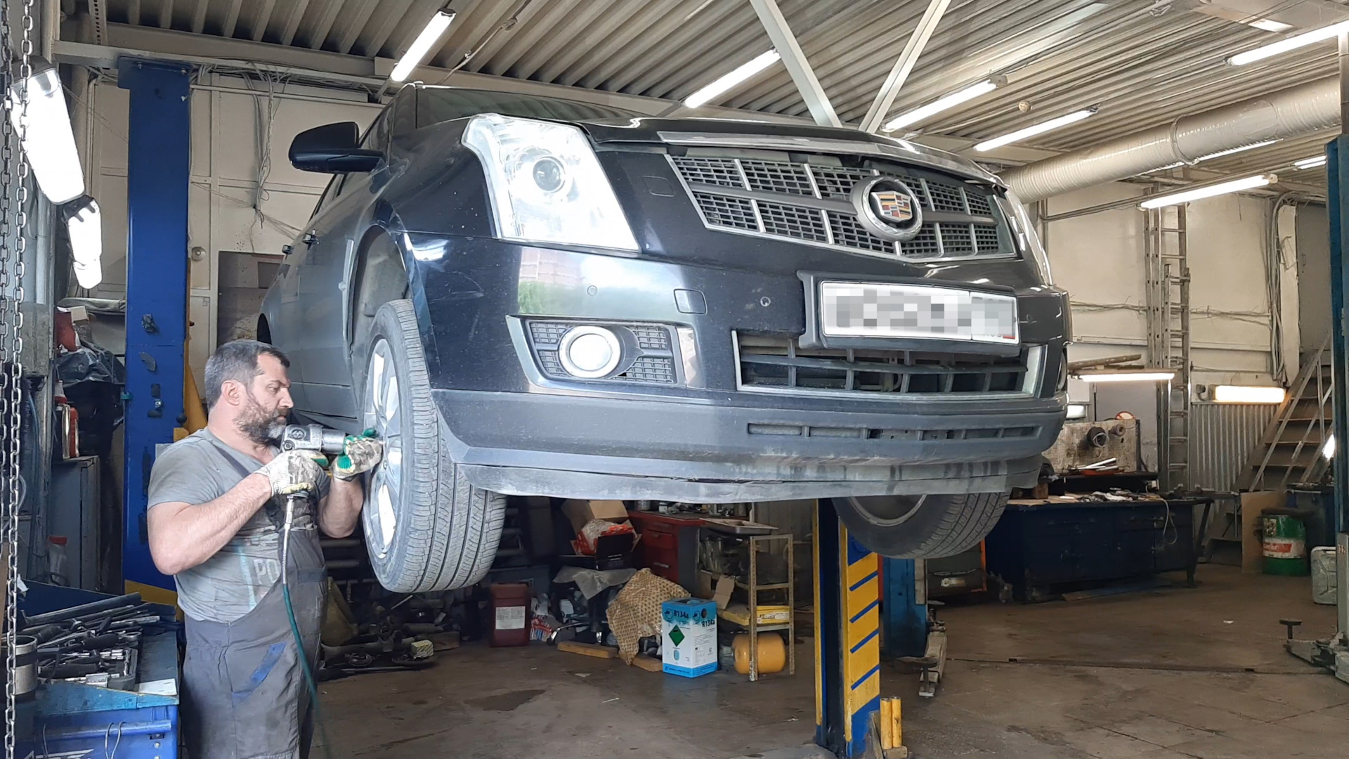

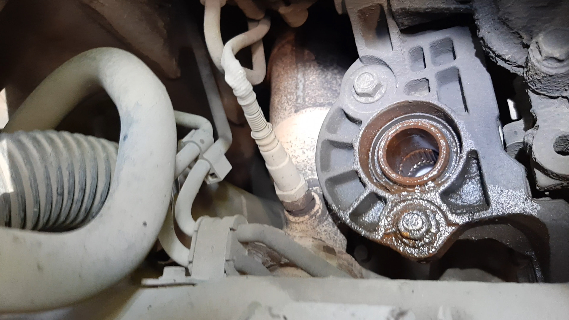

Сегодня у нас в ремонте Cadillac SRX 2011 года. Автомобиль приехал к нам на ТО. При диагностике ходовой части мы обнаружили подтекание масла из раздаточной коробки у правого привода. Подтекание вроде бы незначительное, но в машине не бывает мелочей. Будем устранять неисправность.

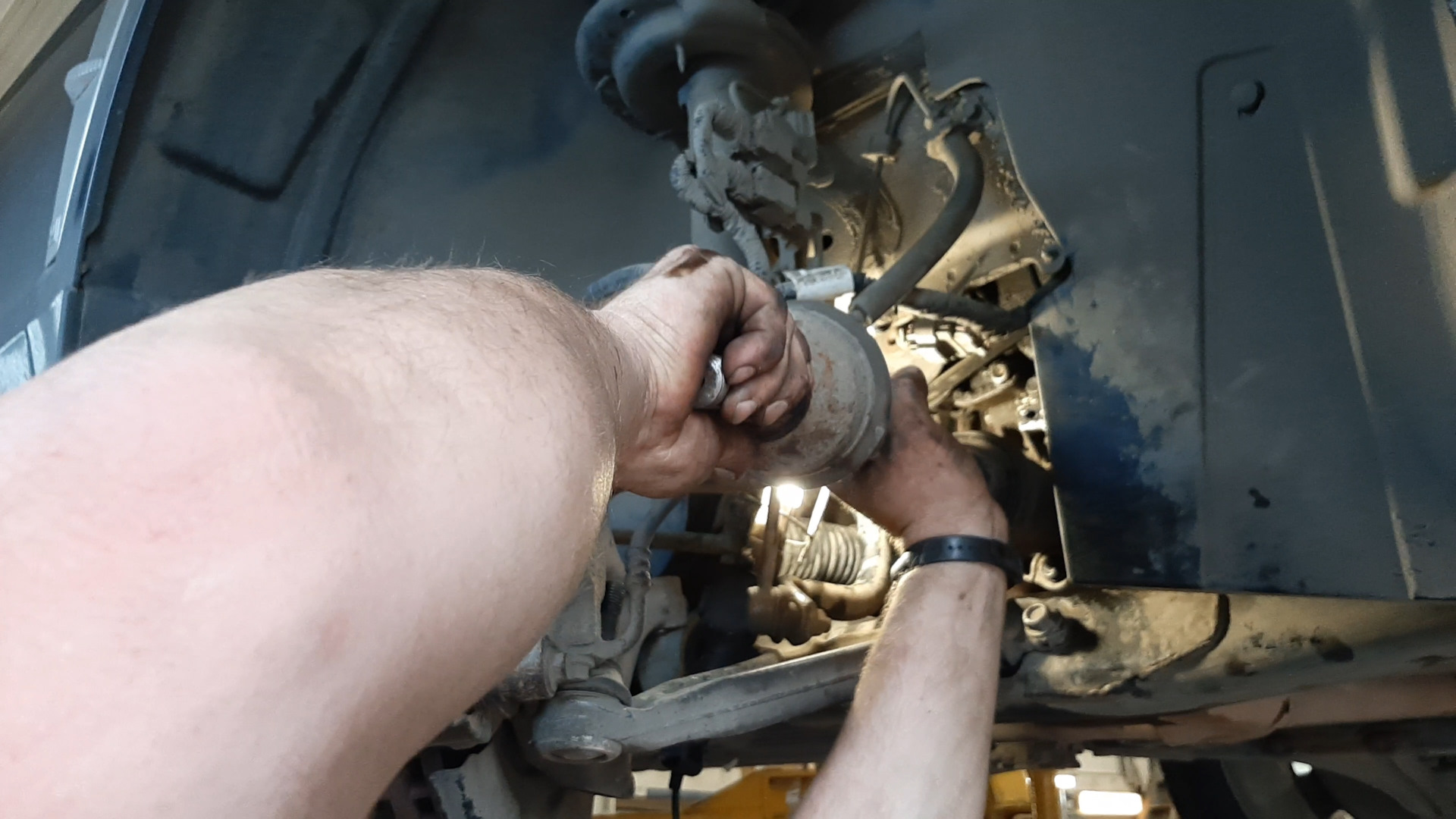

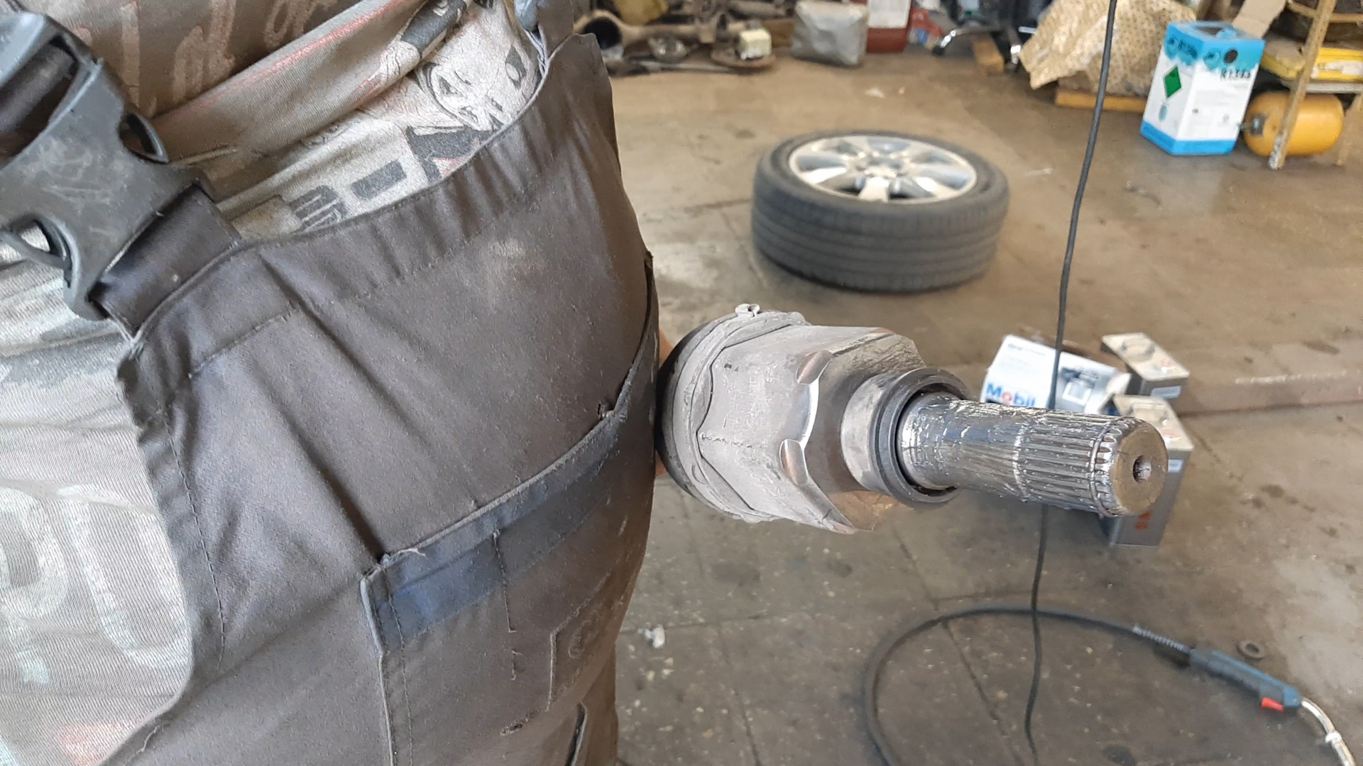

Снимаем колесо, откручиваем гайку привода, извлекаем привод из раздаточной коробки.

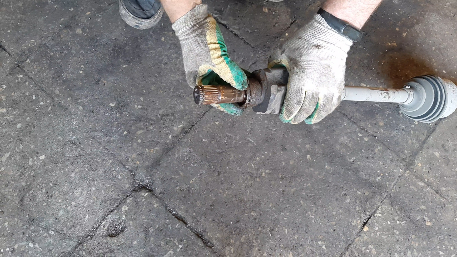

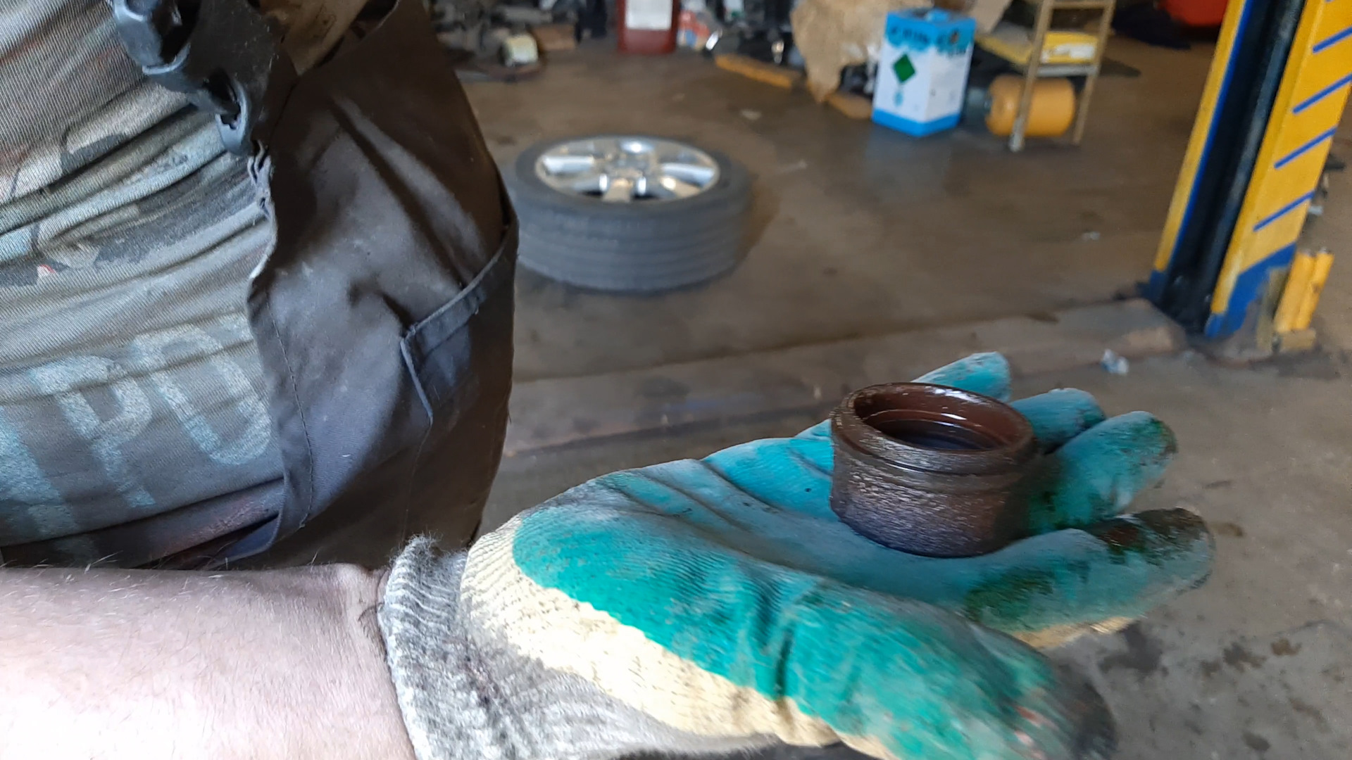

Обнаруживаем, что втулка раздаточной коробки слетела со своего посадочного места.
Маленькая резиновая деталь сместилась на миллиметр, но, как мы уже говорили, в машине не бывает мелочей. Это вызвало попадание влаги, и вал ШРУСА уже покрылся желтым налетом ржавчины.

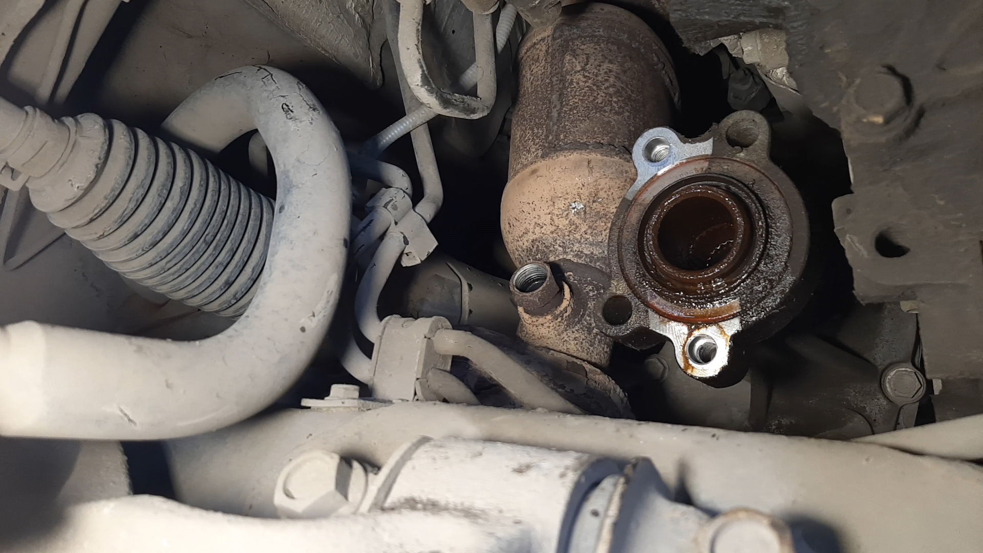

На корпусе раздатки видны потеки масла со ржавчиной.

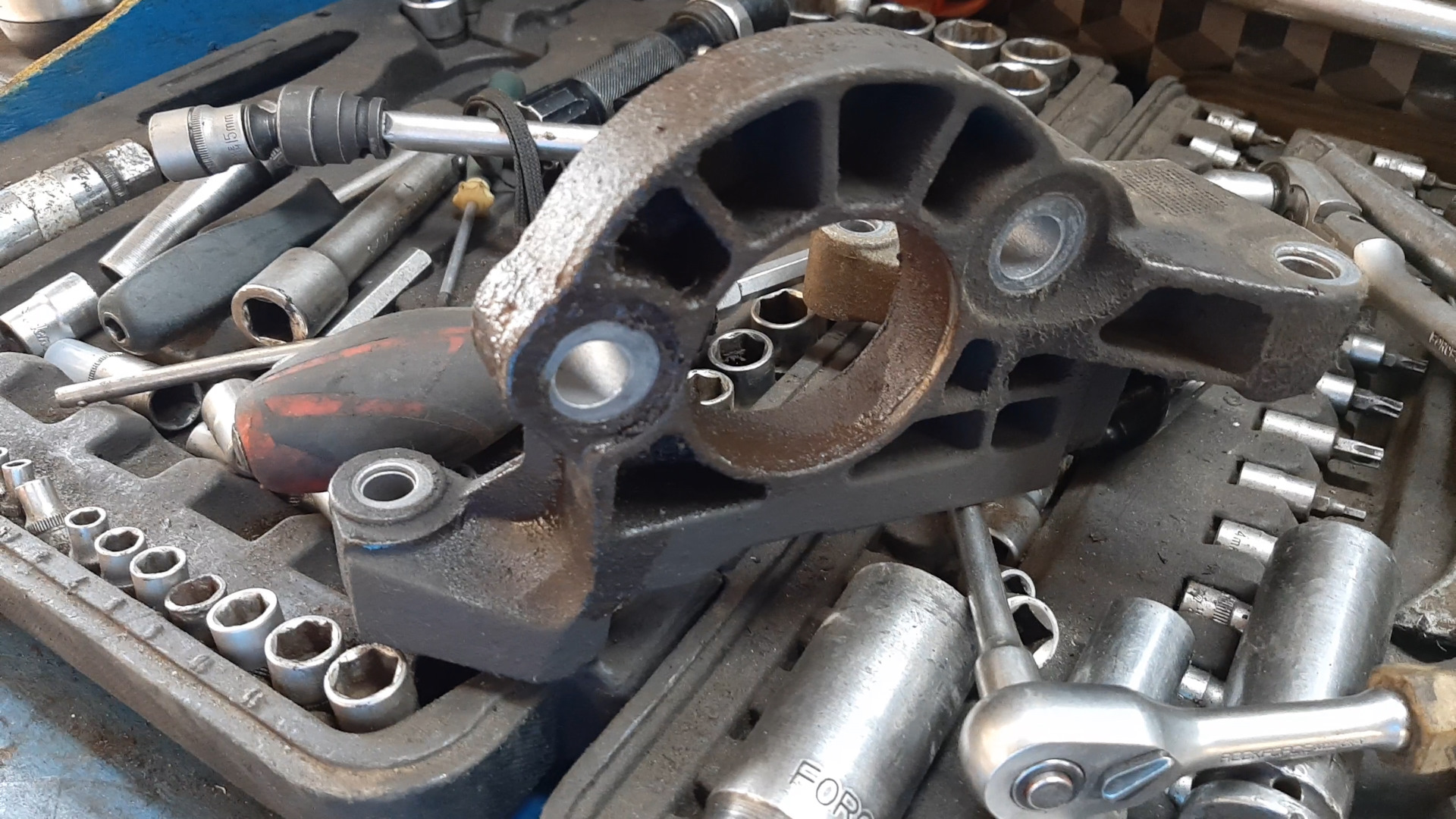

Далее нам надо снять кронштейн раздаточной коробки. С одним из болтов его крепления приходится изрядно повозиться.
Вот кронштейн снят. Мы видим, что на его внутренней поверхности из-за постоянного попадания влаги уже пошел процесс коррозии.
Коррозия началась и на выходном валу раздатки.

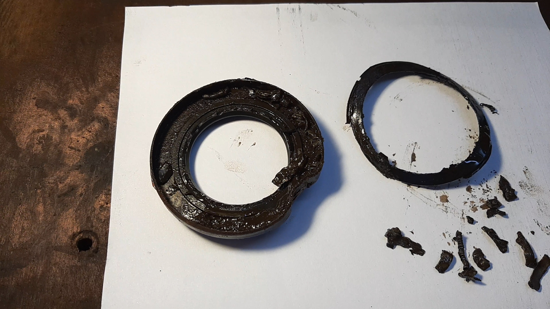

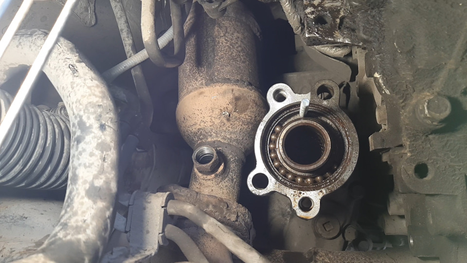

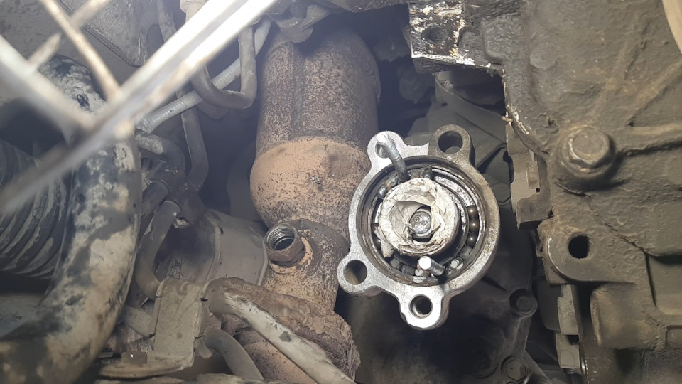

Извлекаем пыльник, а за ним открывается картина бедствия – вылетевшая защитная шайба и перемолотые куски сепаратора подшипника выходного вала раздатки. Вот к чему привело постоянное попадание влаги и песка.
Без сепаратора шарики подшипника собрались на одну сторону.

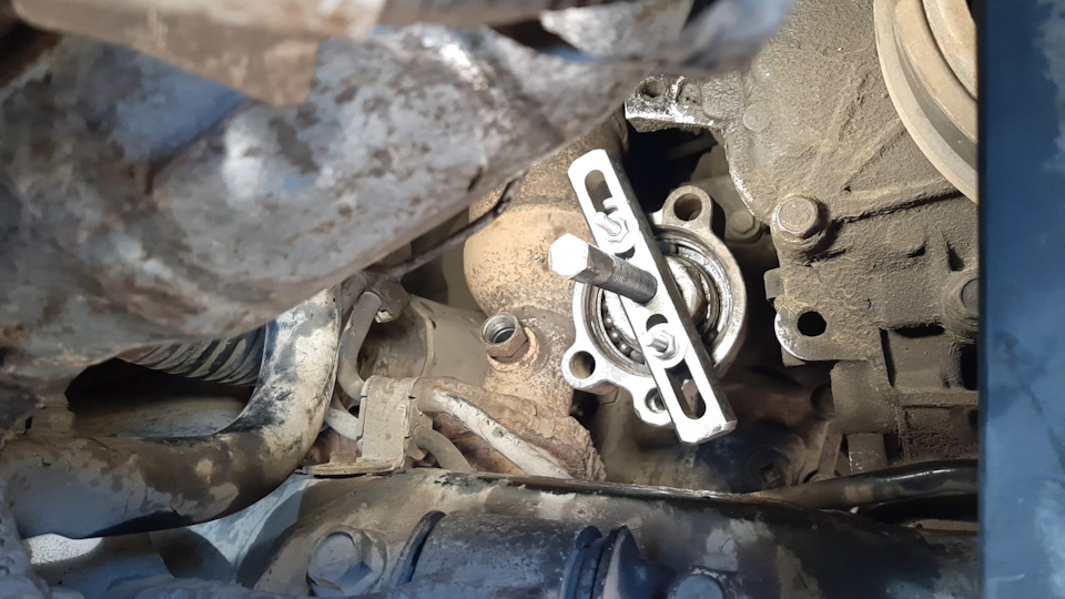

Постараемся выпрессовать подшипник, не разбирая корпус раздатки. Это непростая задача – посадочные места подшипника на валу и в корпусе покрылись слоем ржавчины.

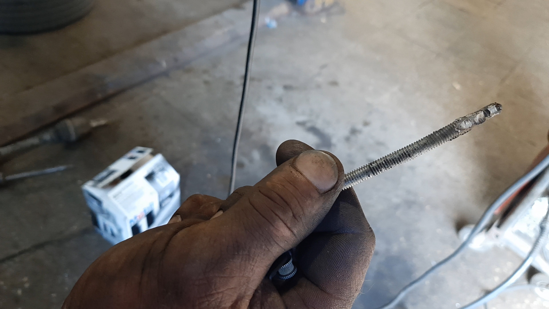

Будем использовать самодельный съемник из двух вот таких шпилек.
Шпильки будем помещать между наружным и внутренним кольцом подшипника, и приваривать.
Такой получился съемник.

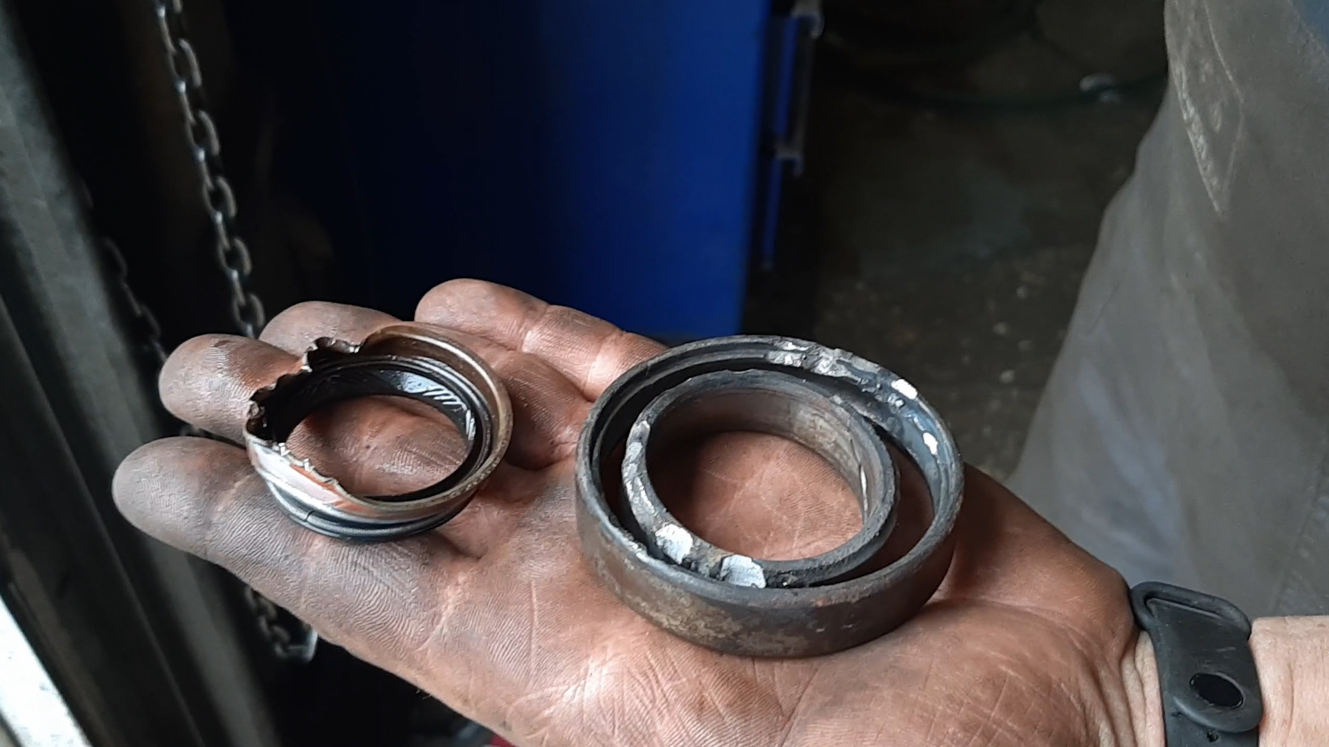

Ну вот все трудности позади. Это сальник выходного вала раздатки, который стоял за подшипником. А это сам подшипник, вернее то, что от него осталось.

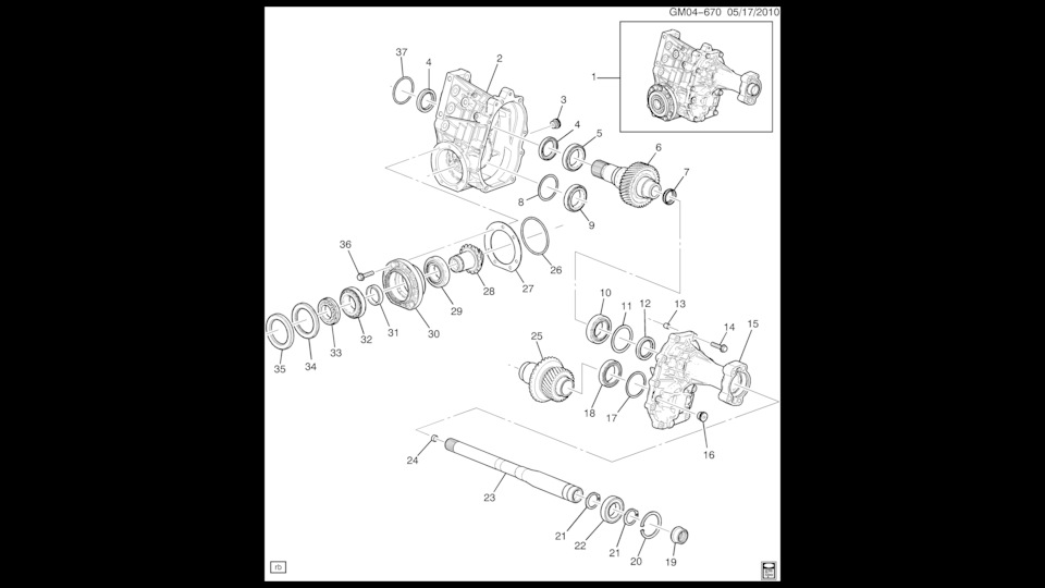

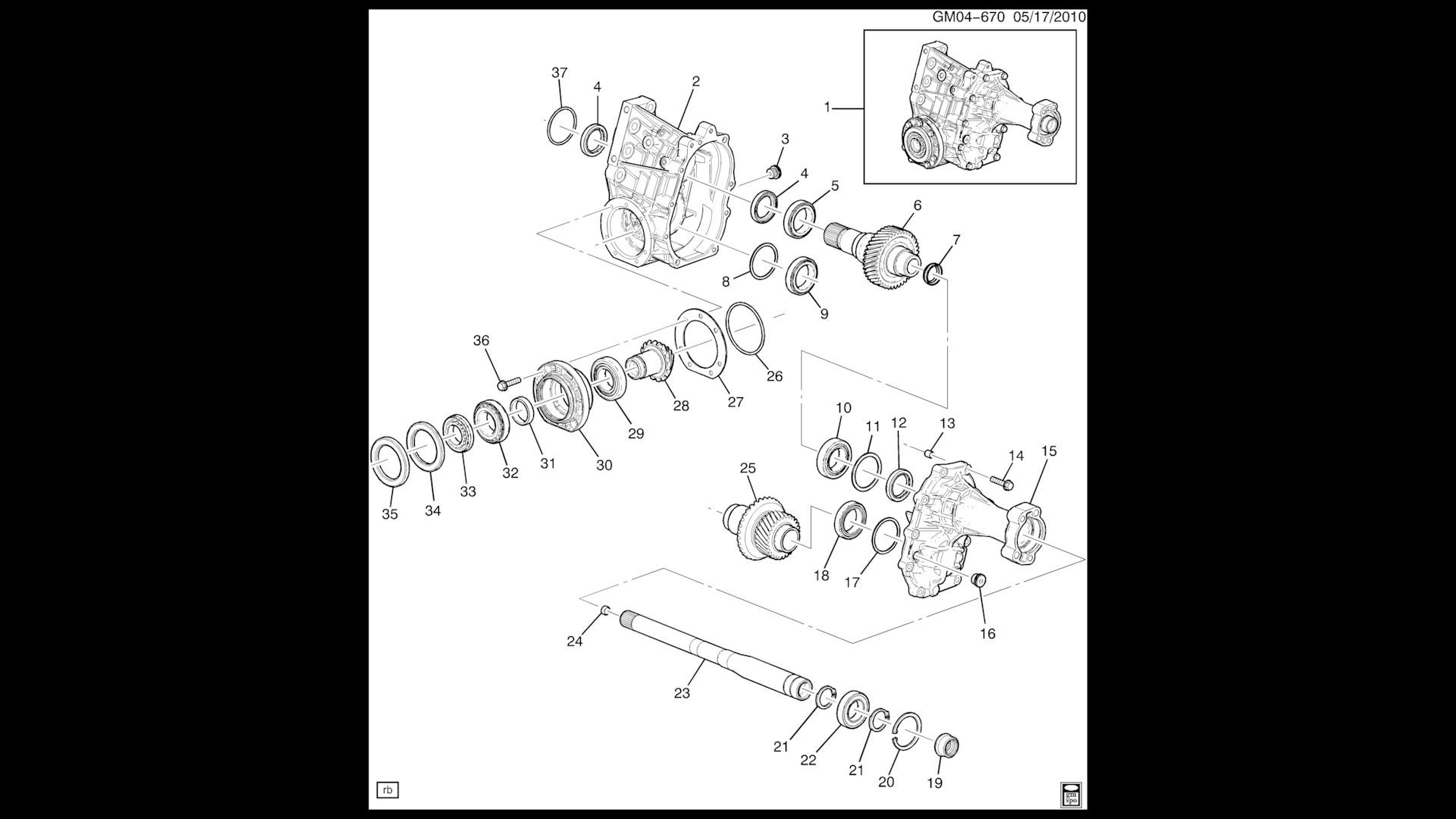

На этой схеме видны требующие замены детали, которые нам удалось извлечь, не разбирая корпус раздатки.
