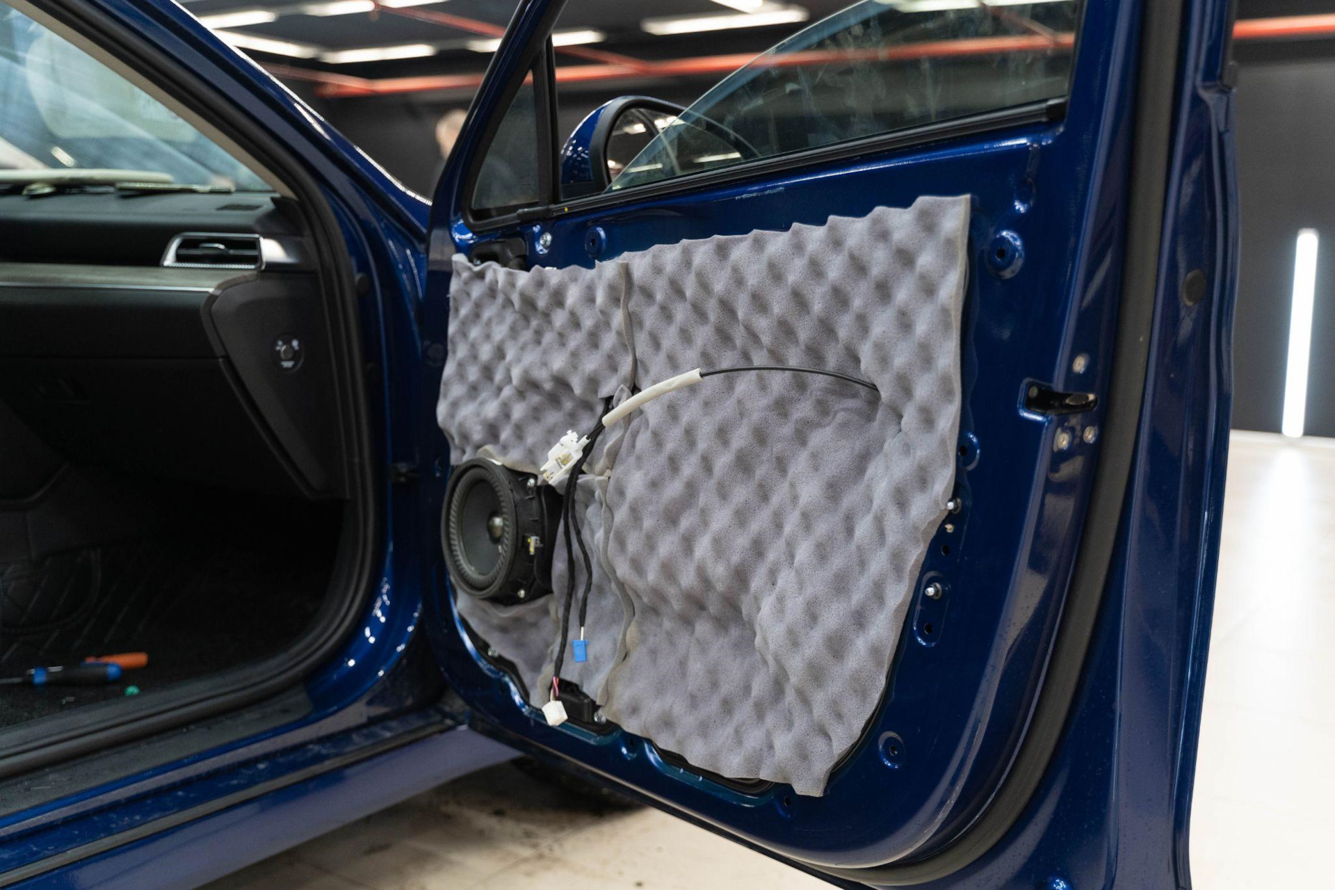

1. Вибродемпферы
Применяются для устранения низкочастотных шумов и вибраций. Двойная вибродемпфирующая фольга SGM Dual Prime толщиной 4 мм используется для шумовиброизоляции первого слоя дверей и пола.
Материал считается лучшим для первого слоя шумоизоляции. Его коэффициент механических потерь составляет 0,66 и позволяет эффективно справится с поставленной задачей.
2. Мембранные звукоизоляторы
Стоит сказать, что эта разновидность шумоизоляционного материала применяется только для комплекса Премиум и шумки арок. Это инновационный материал, который справляется с низкочастотными внешними шумами. Мембрана отталкивает шумы и вибрации, не позволяя им достигнуть салона. Для большей эффективности материал используется на деталях, которые контактируют с внешней средой: двери, пол.
В работе мастер использует две разновидности мембранных звукоизоляторов:
➔ SGM Barrier Lite Prime толщиной 6 мм с эффективностью до 28 дБ
➔ SGM Silton толщиной 4 мм с эффективностью до 27 дБ.
Выбор материала для шумоизоляции Kia осуществляется в зависимости от особенностей автомобиля. Например, конструкция пола в К5 не позволяет использовать материал толщиной 6 мм. Если упустить это правило, на ковролине могут возникнуть задиры. Поэтому мастер комбинирует мембрану 4 и 6 мм в доступных местах. Это в разы улучшает результат, позволяя не потерять в эффективности.

Справляется с шумами и вибрациями. По характеристикам подобна вибродемпферам. Единственная разница в коэффициенте механических потерь. Виброизоляция наносится первым слоем на пол задних пассажиров и багажное отделение. Применяем SGM Onyx Prime толщиной 3 мм с КМП 0,47.
4. Шумопоглотители
Наносятся в качестве завершающего слоя. Благодаря большой толщине в 15 мм, материал эффективно поглощает шумы и не даёт им проникнуть внутрь салона. Работаем с материалом SGM Violon WELL толщиной 15 мм. Для пластиковых элементов багажника этот материал дополнительного антискрипа.
Дополнительно на стыки пластиковых элементов наносится Антискрип. Обработка материалом включена только в комплекс Премиум. После обработки исчезают неприятные скрипы и люфты в салоне, тишина становится идеальной.
