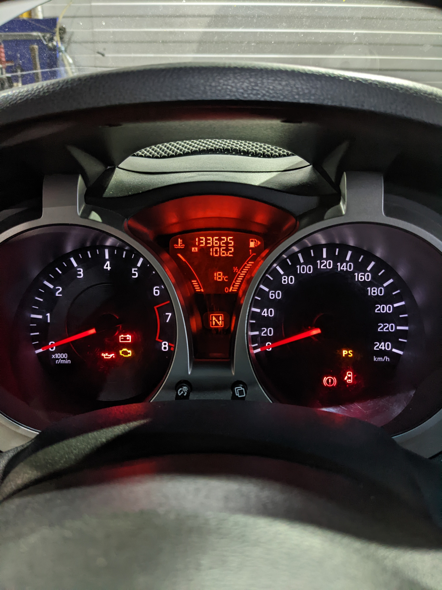

Автомобиль 2011 года
Пробег автомобиля 133 625 км

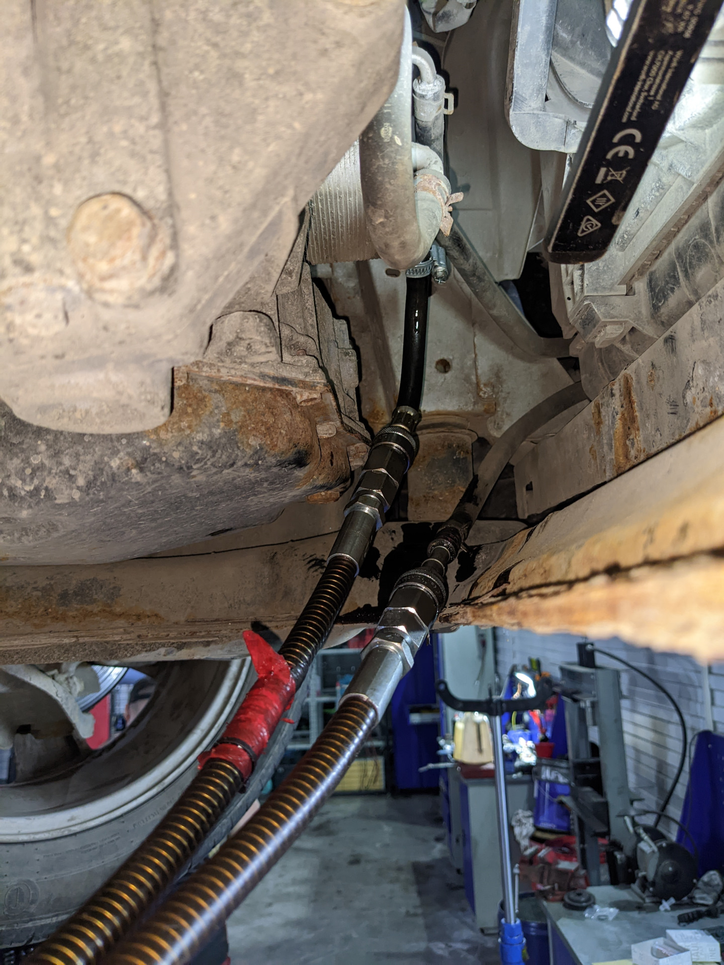

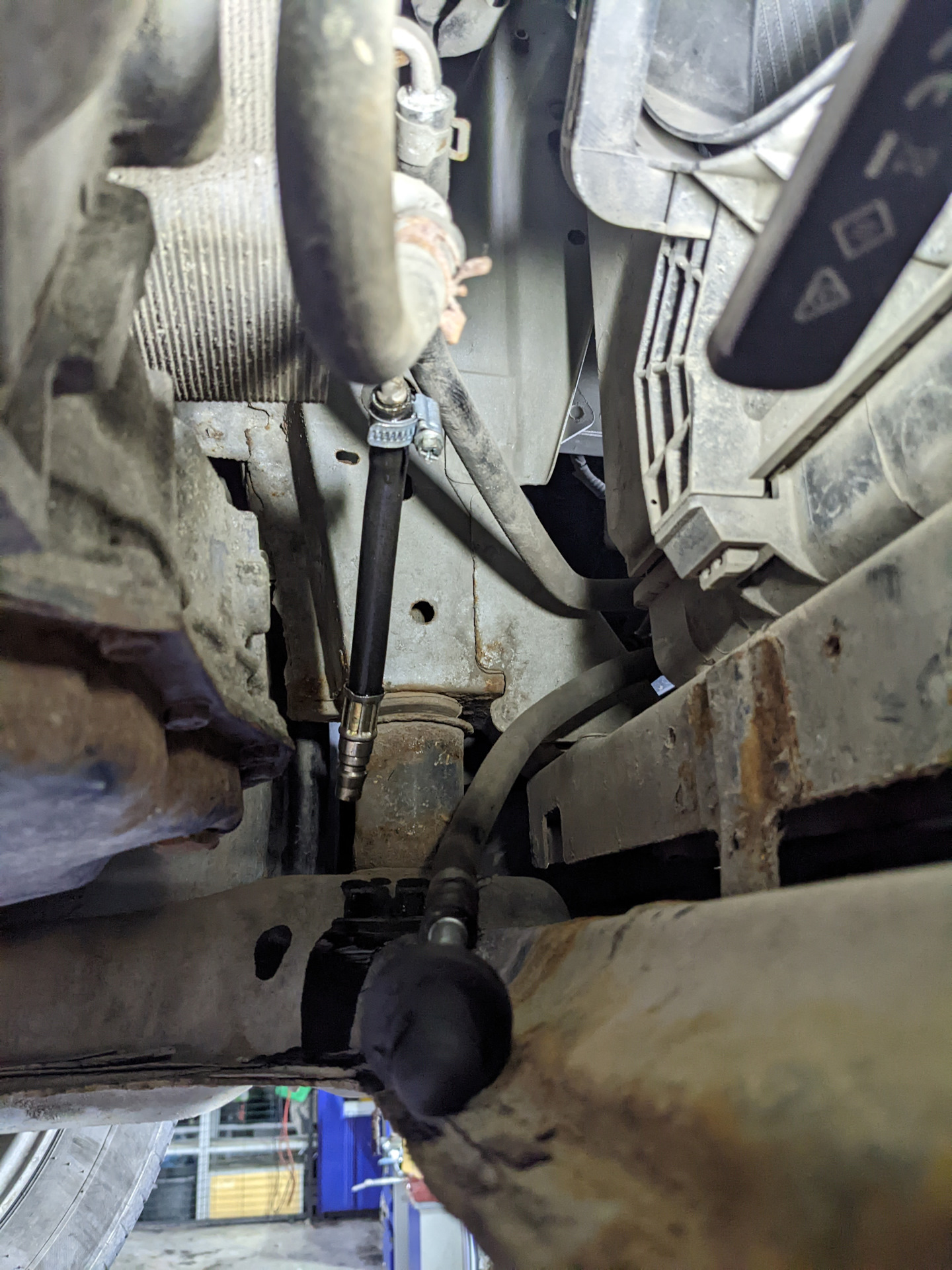

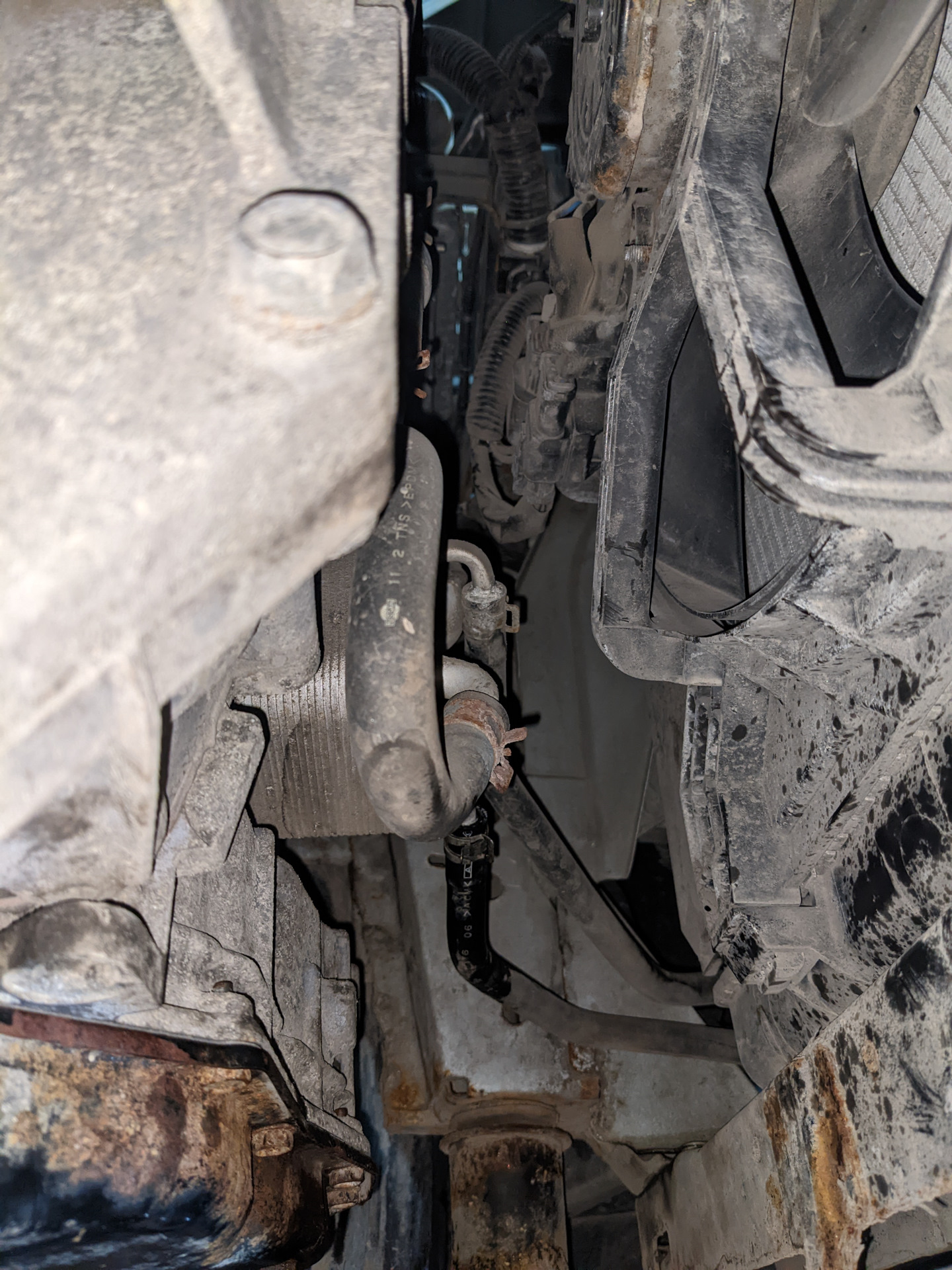

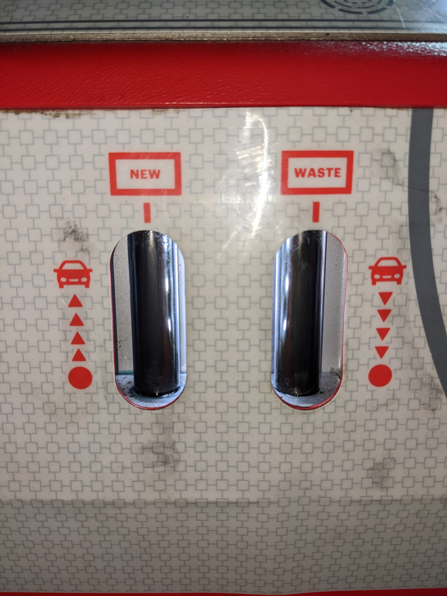

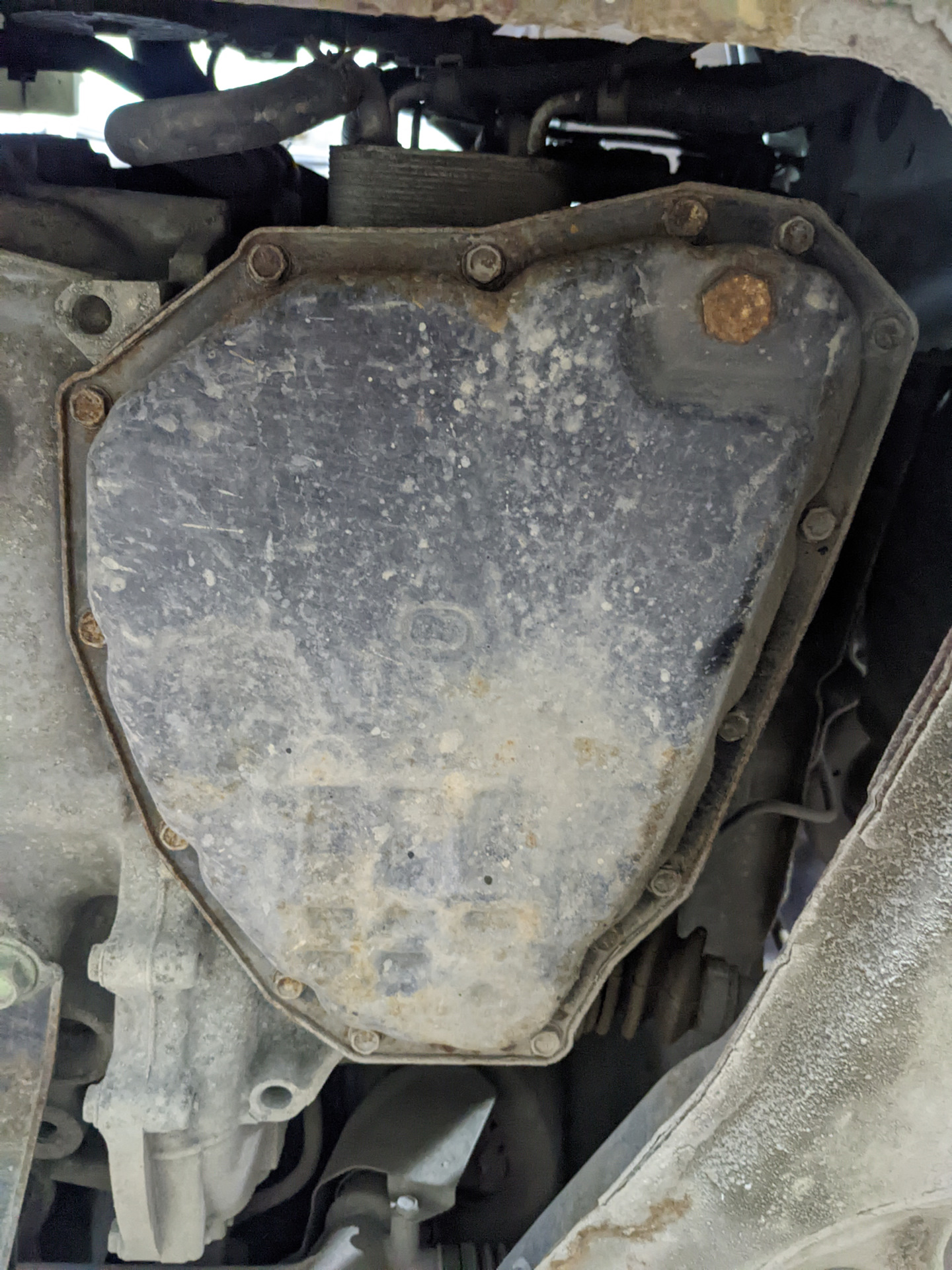

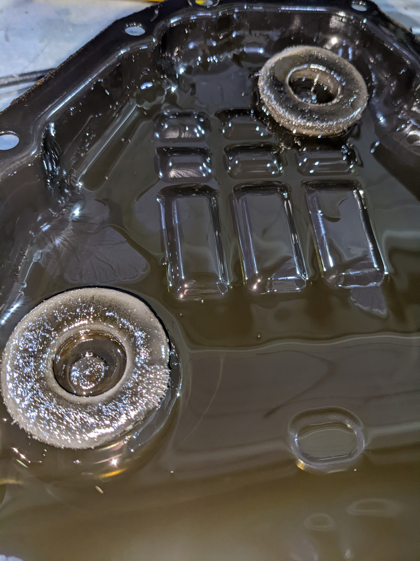

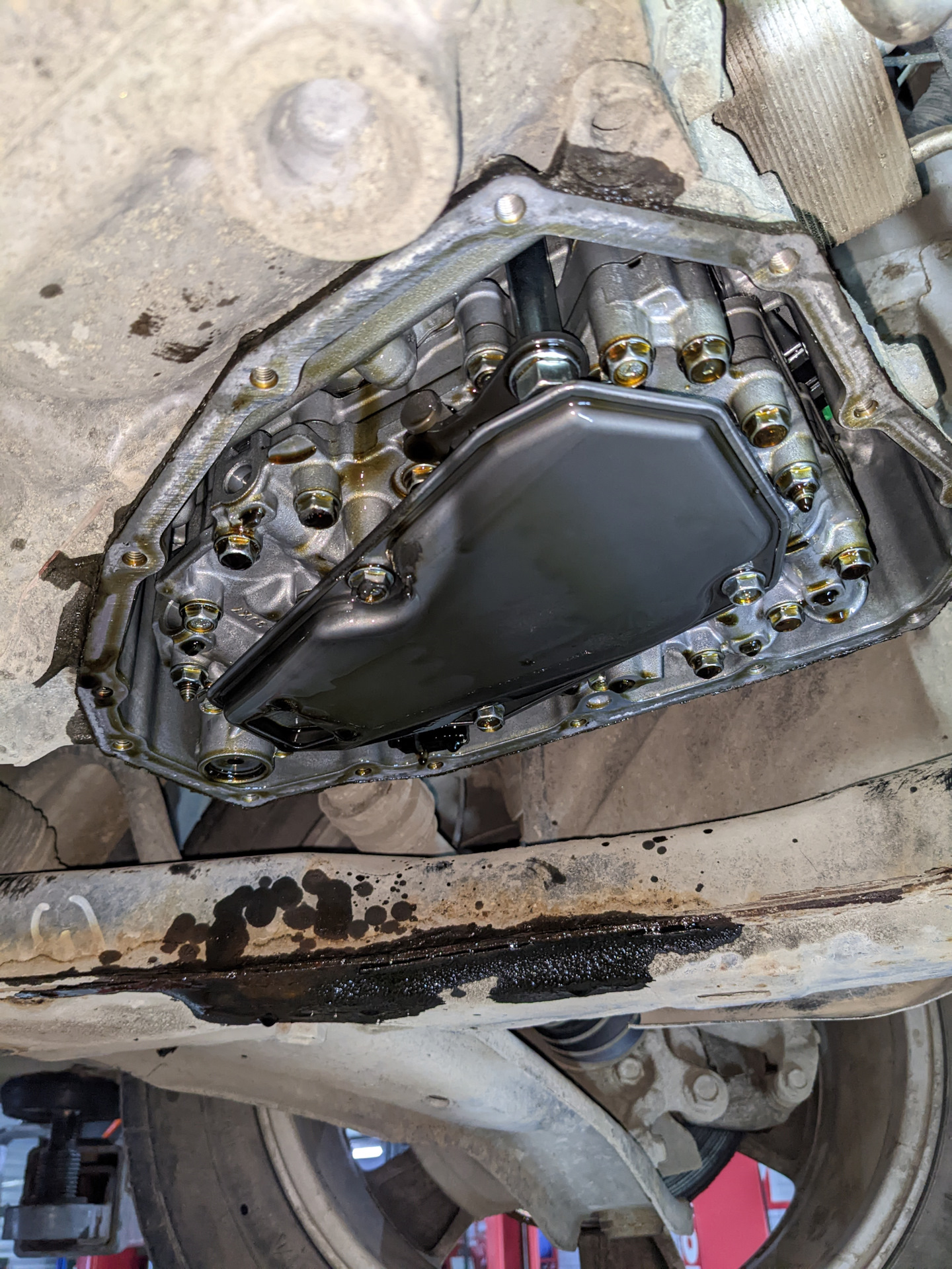

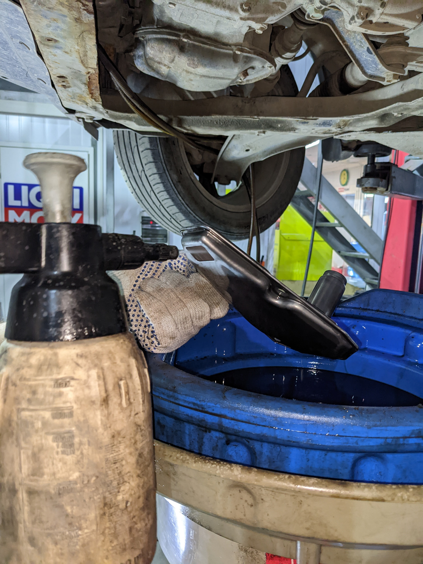

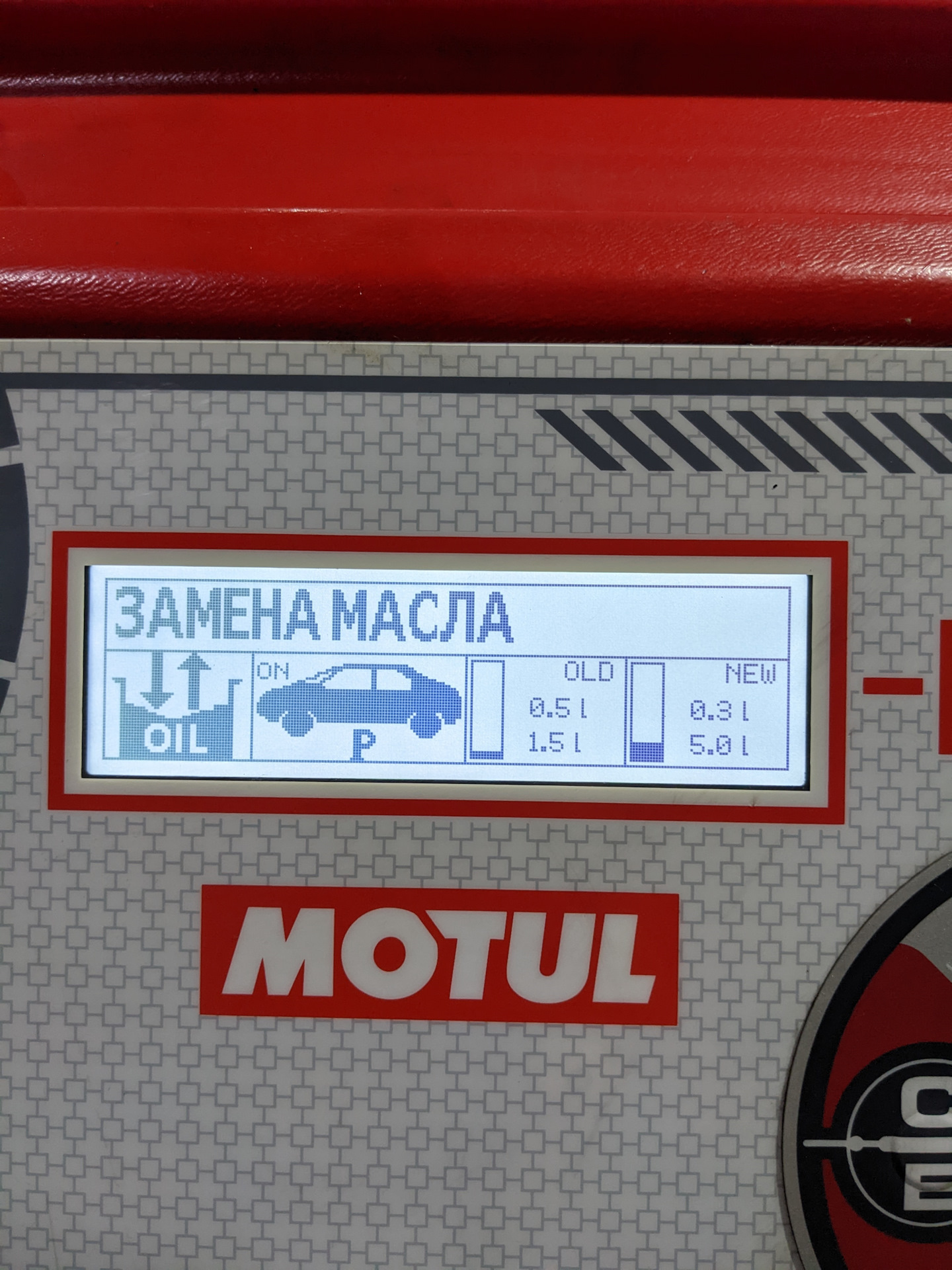

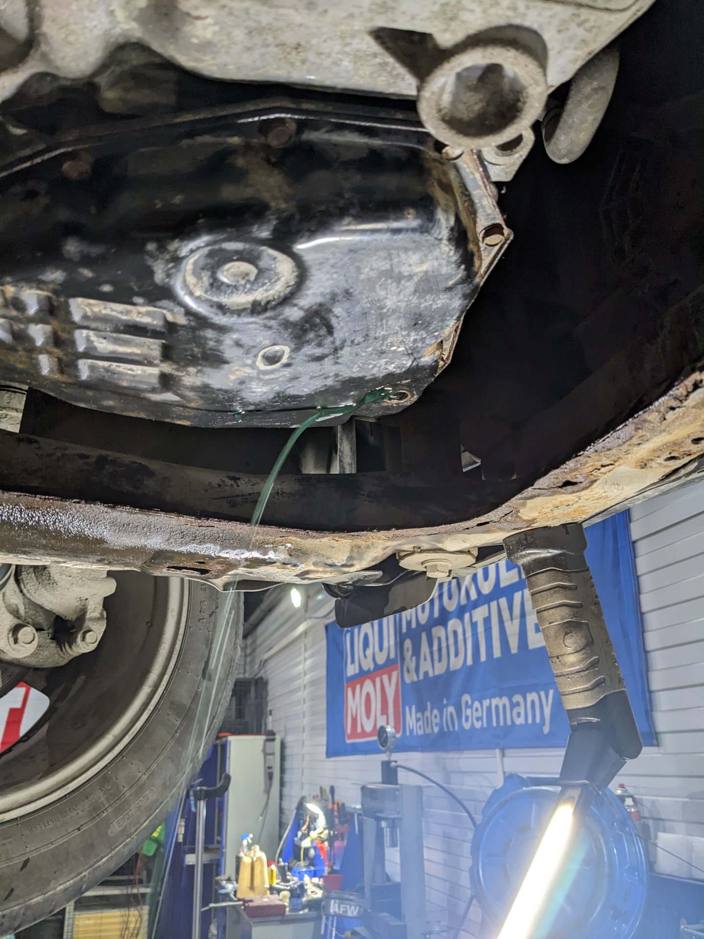

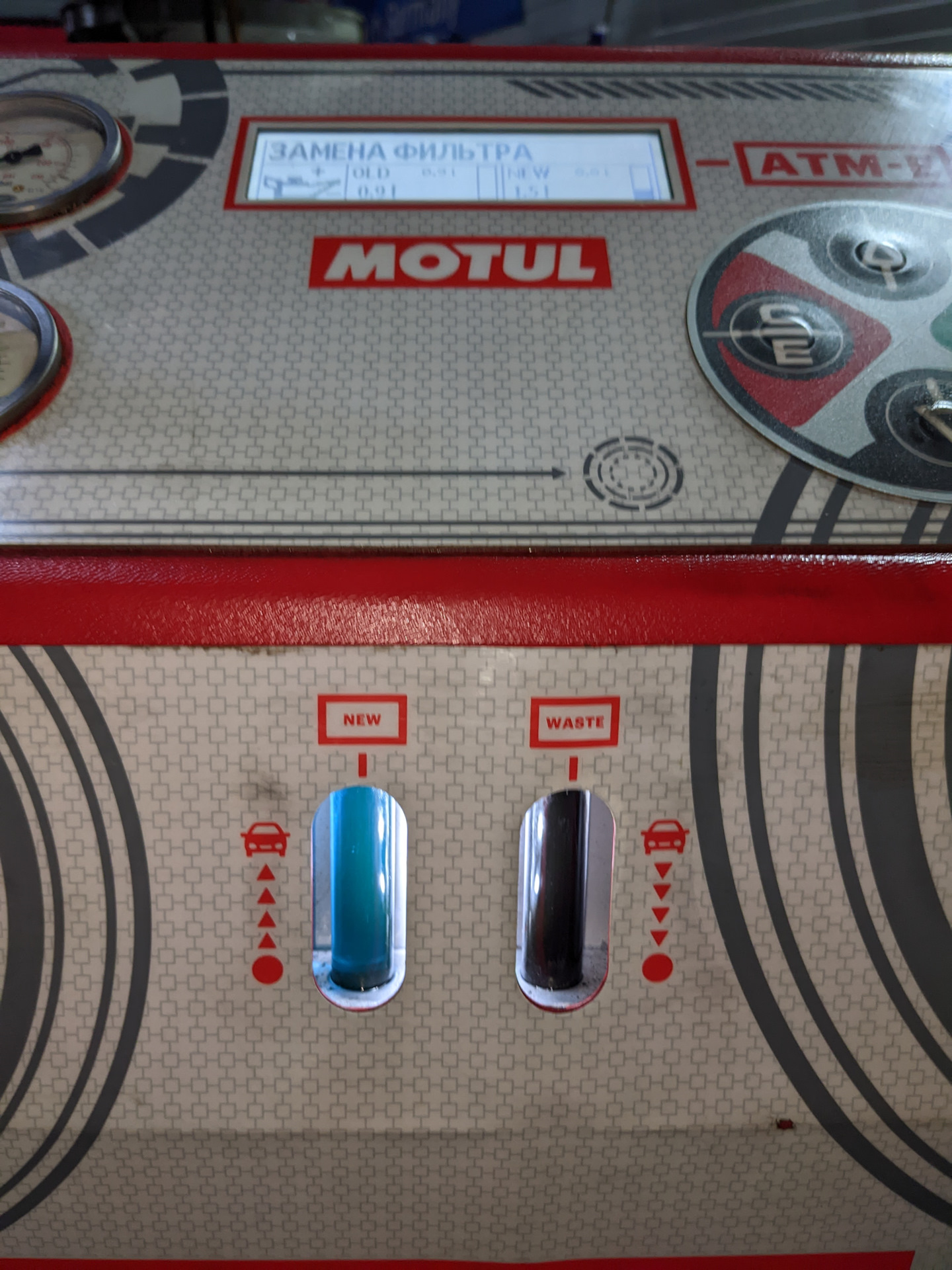

Oil Transfusion

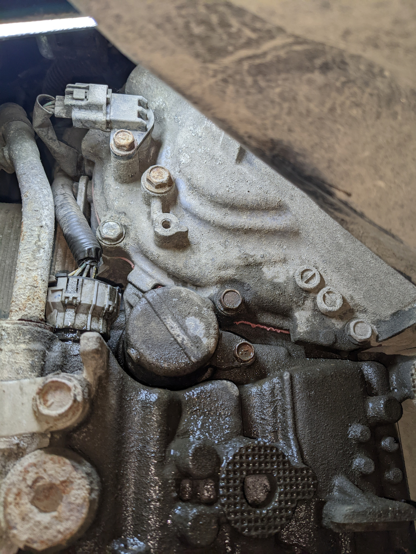

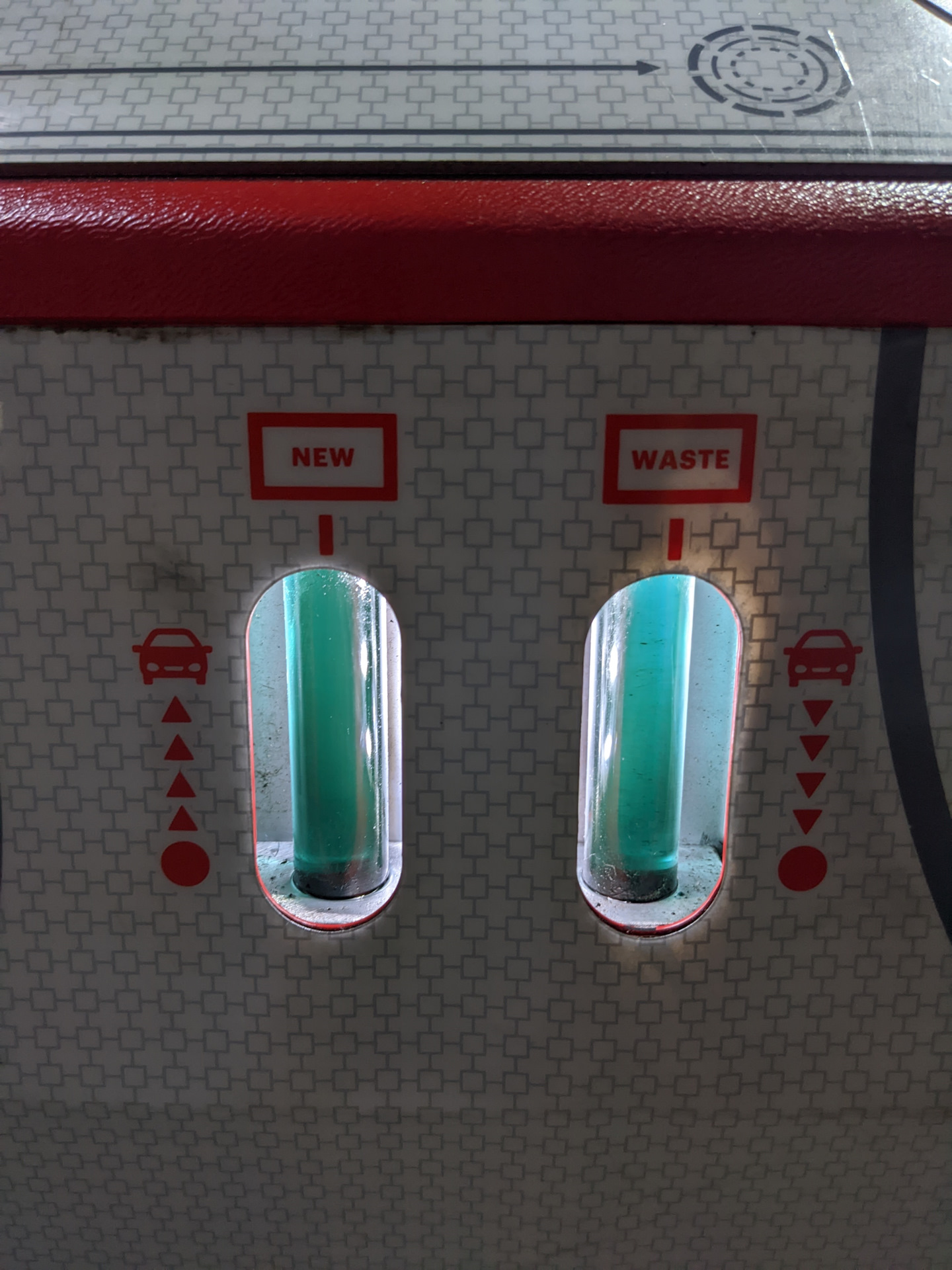

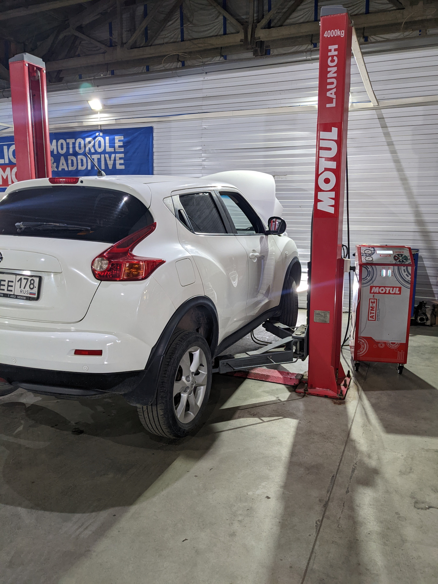

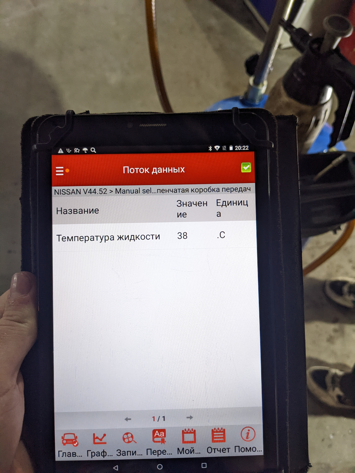

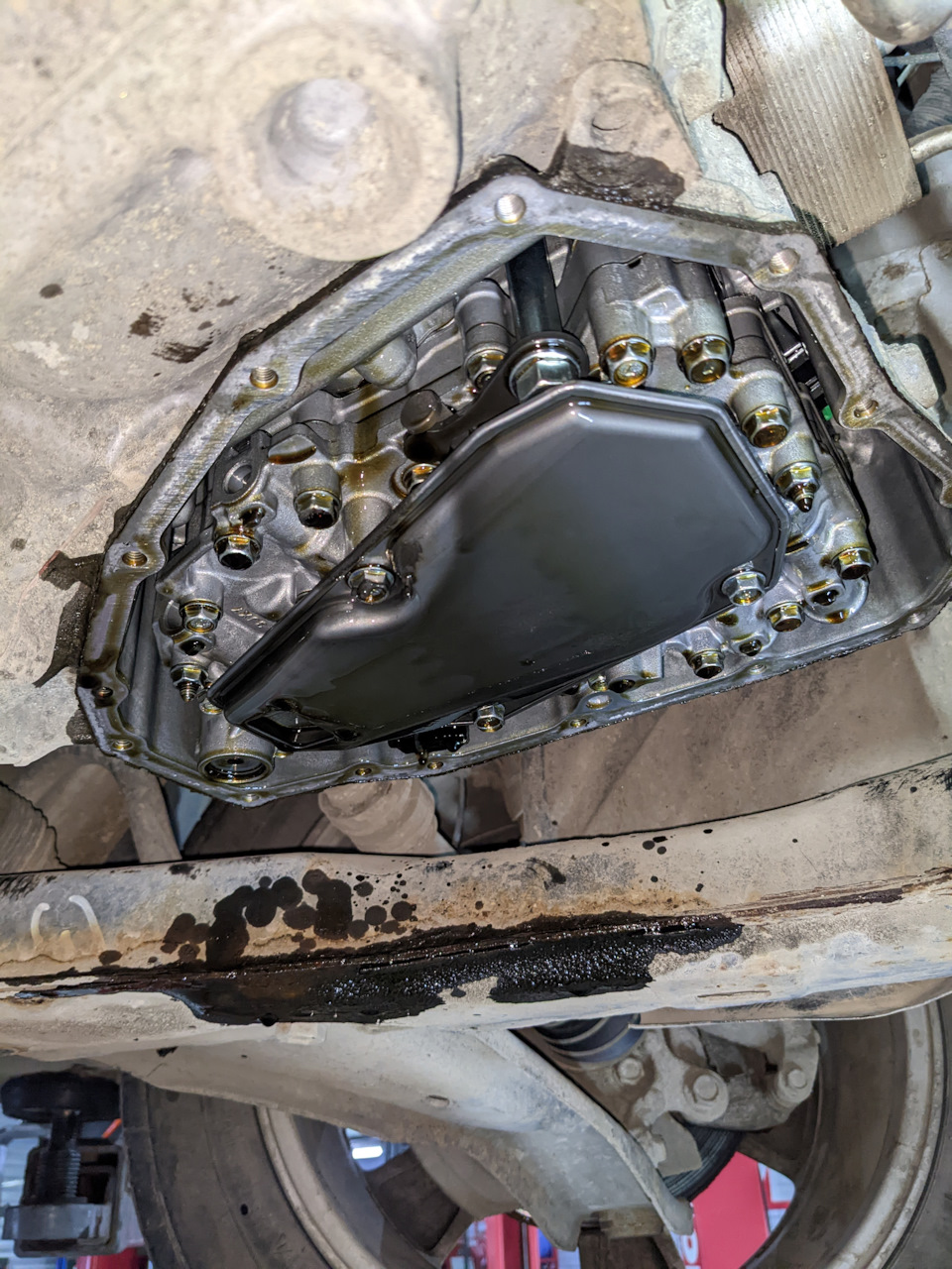

Аппаратная замена масла в вариаторе Nissan Juke
Бесступенчатая трансмиссия Jatco Jf015e RE0F11A CVT-7
Данная коробка требует допуск по маслу Ns-2

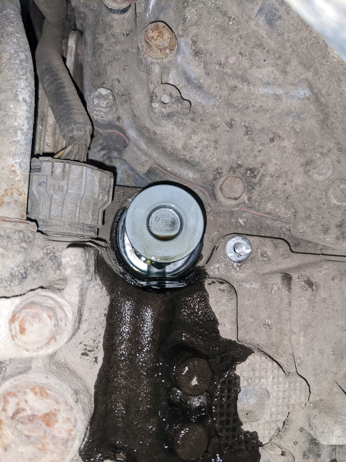

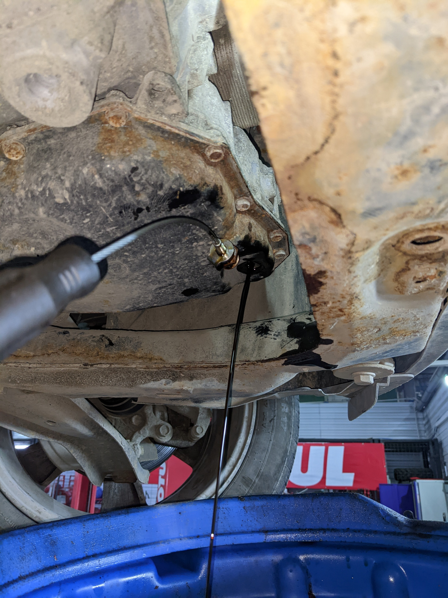

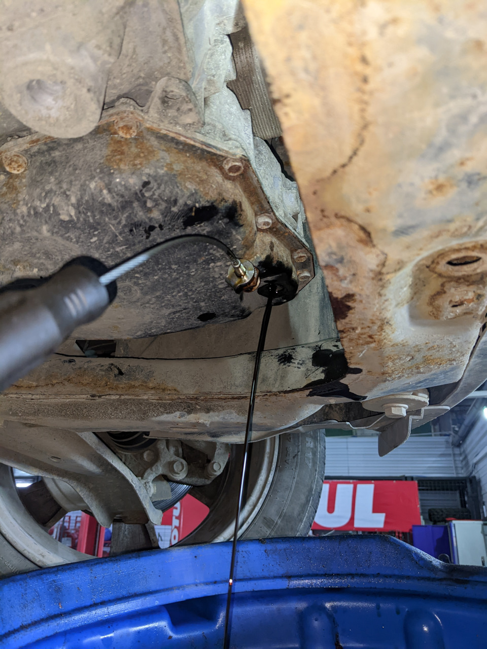

Проверка уровня масла в вариаторе Jf015e через контрольную пробку при температуре масла 35-45 градусов
Время выполнения работы 3 часа
Регламент замены масла в вариаторе Jatco Jf015e раз в 5 лет или 60000км в зависимости от условий эксплуатации
По материалам

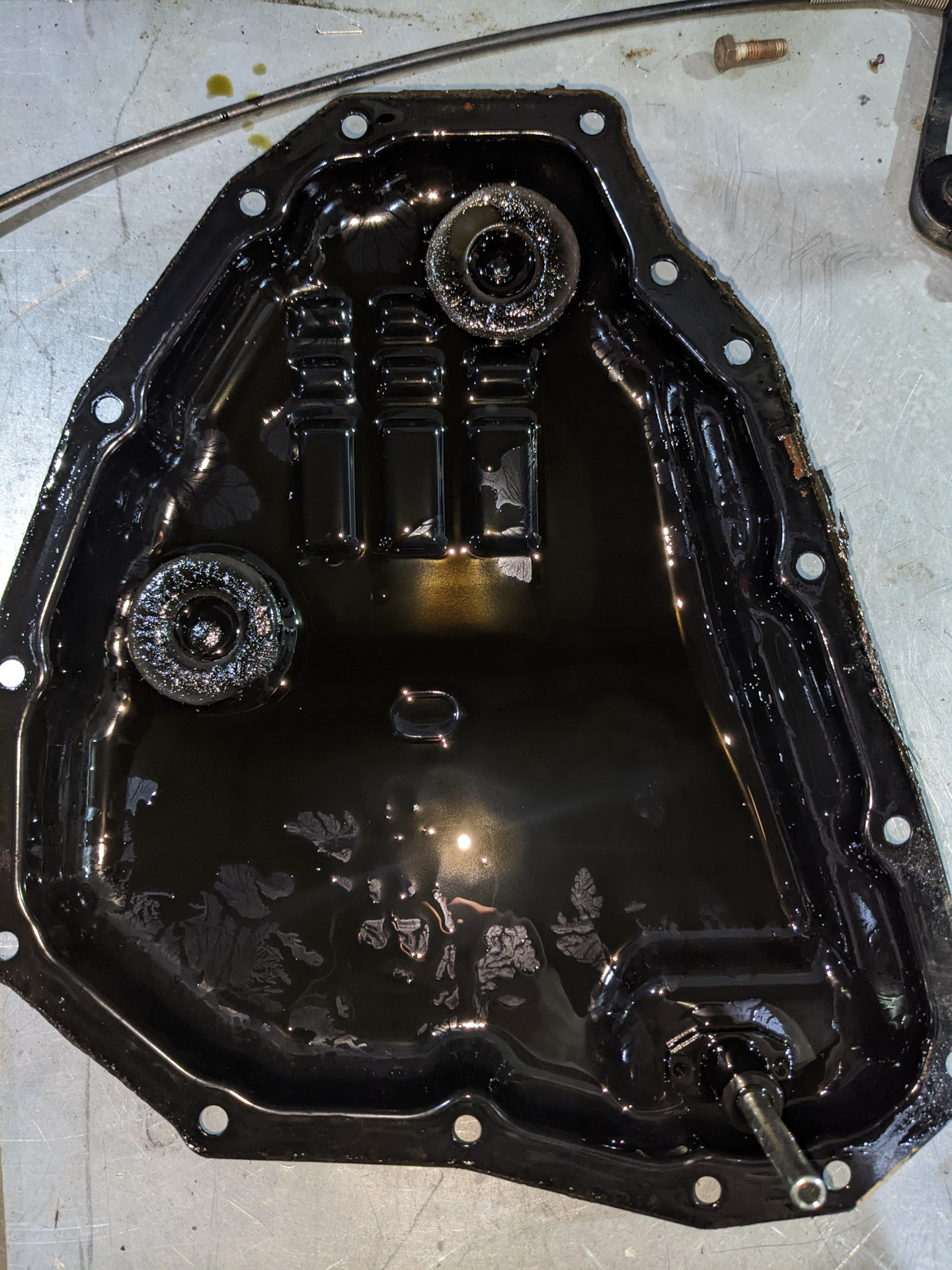

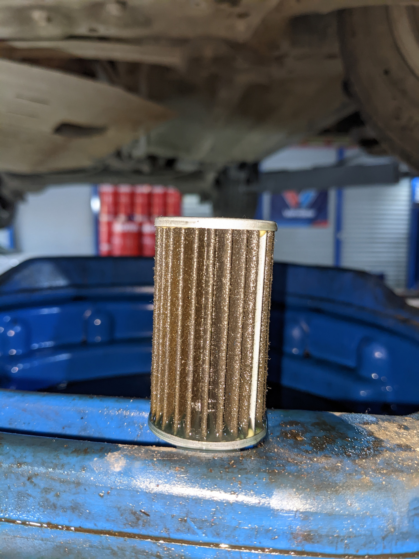

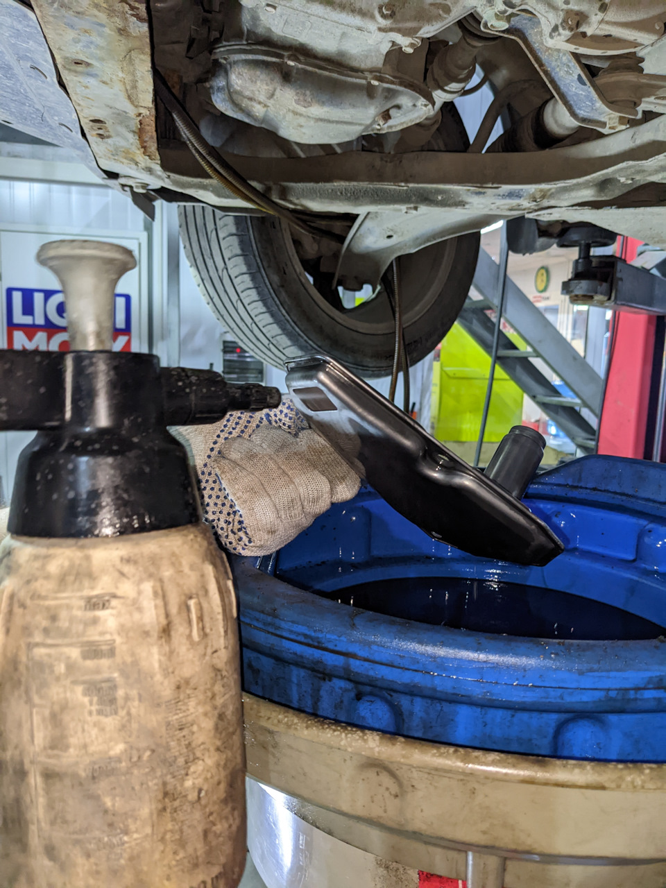

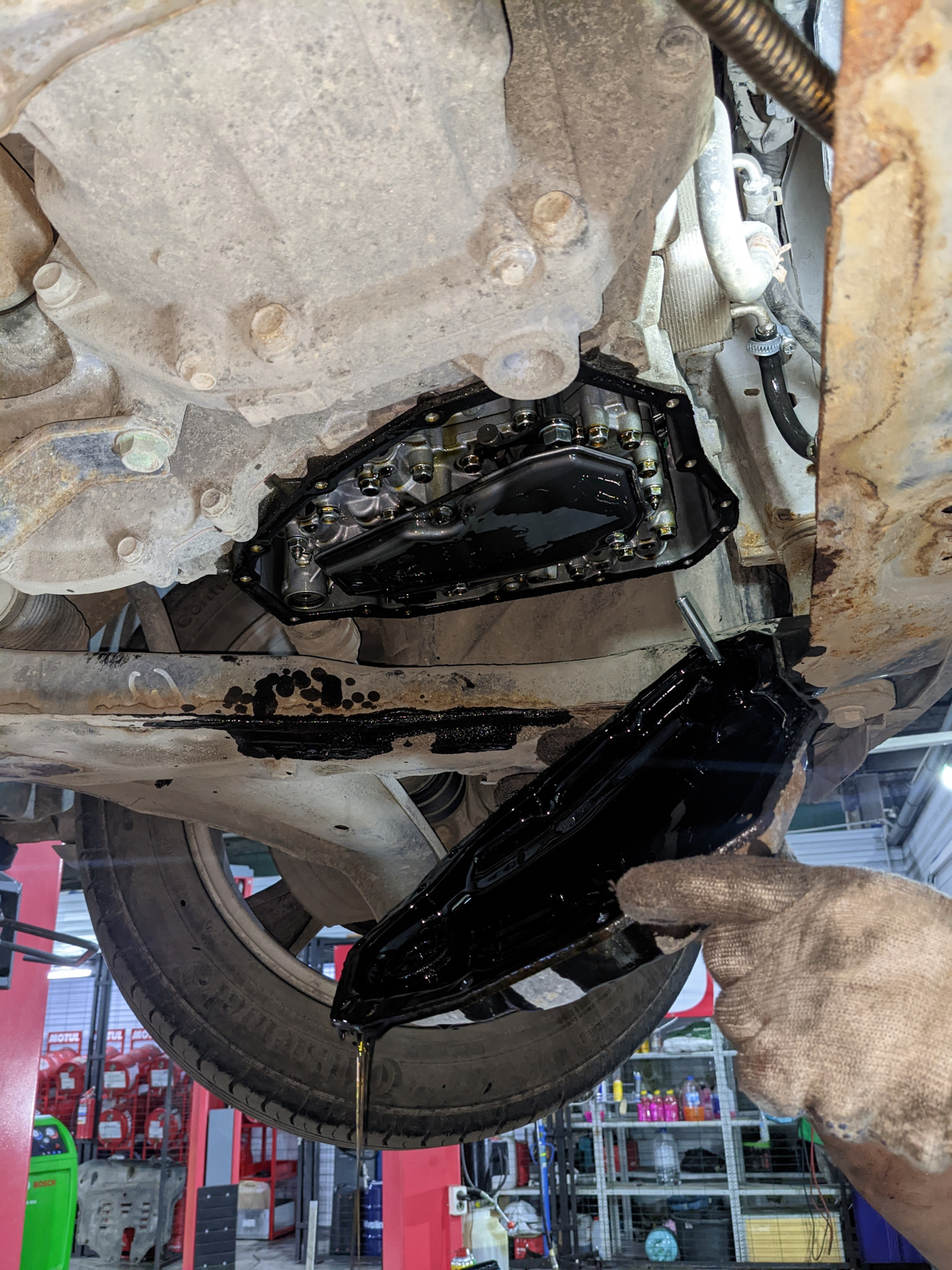

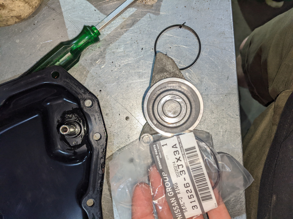

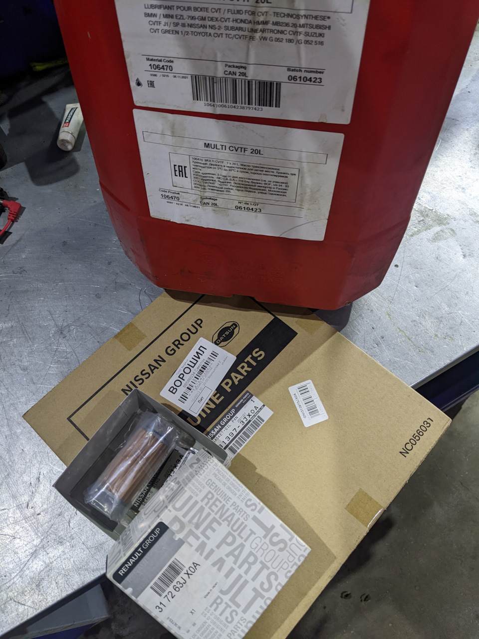

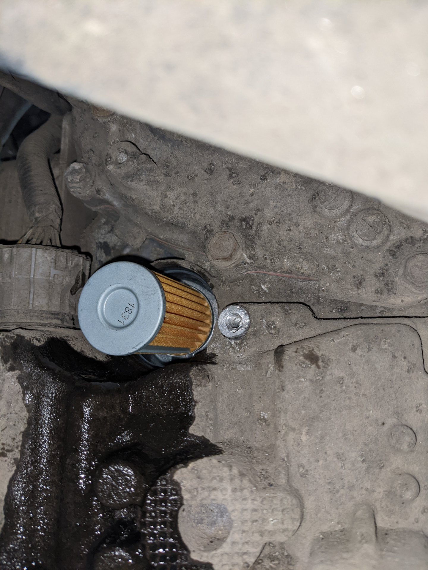

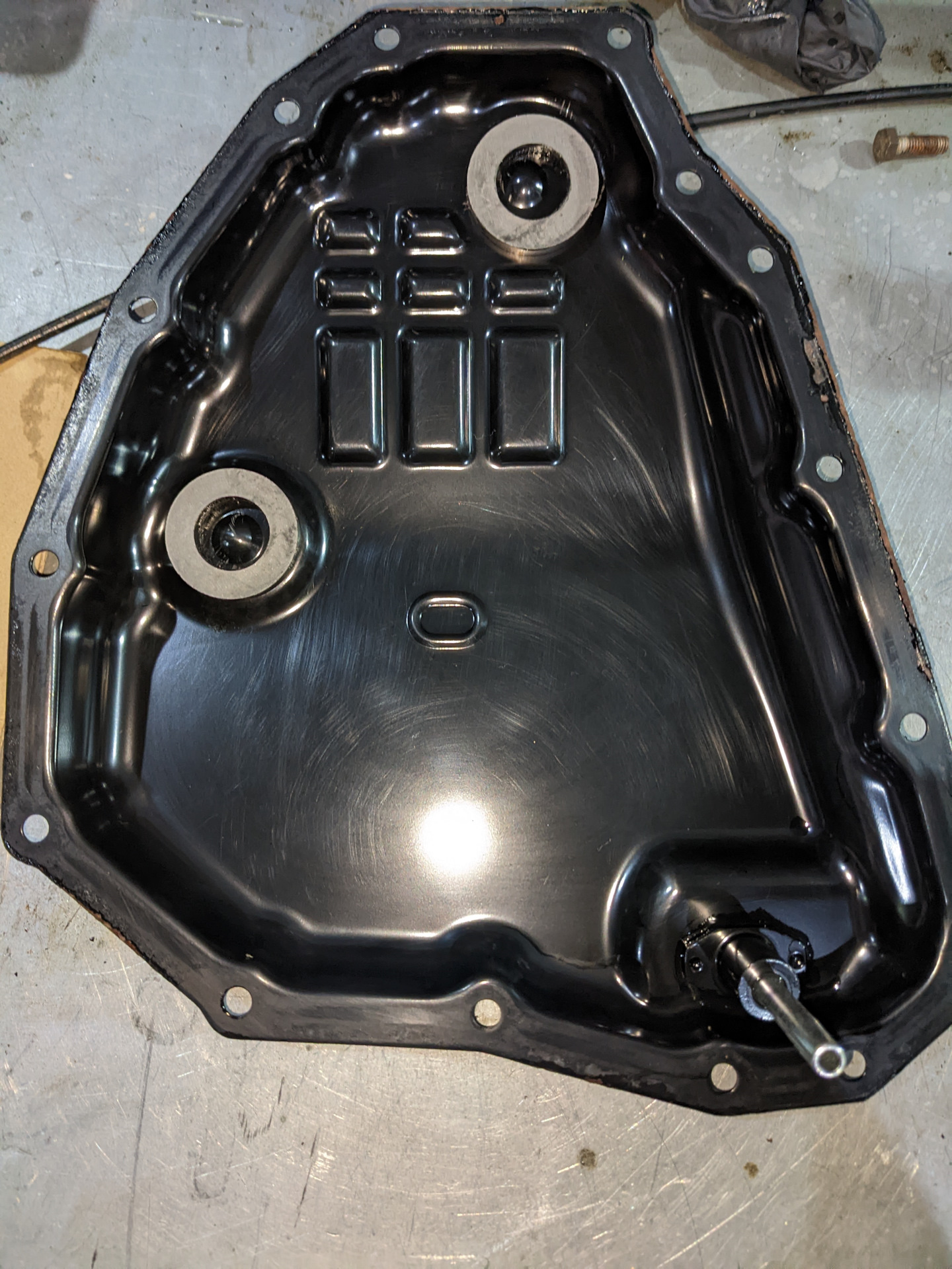

🔩Фильтр тонкой очистки Nissan 317263JX0A
🔩Прокладка поддона вариатора Nissan 313973JX0A
🔩Кольцо фильтра тонкой очистки Nissan 315263JX3A
🔩Кольцо фильтра грубой очистки Mitsubishi 2824A005
🔩Трансмиссионная жидкость motul CVT с допуском Ns-2 NS-3 объемом 11 литров
🔩Уплотнительное кольцо пробки 1102601m02
Мы не ограничены в выборе материалов! ! !
Можем предложить для обслуживания автомобиля, расходники любой фирмы на Ваш вкус по фирме и подобрать под необходимый бюджет.

Коробка этого года на масле НС-2 вообще то🤷
Там ошибка в описании
Исправьте и не путайте людей 🤷
Естественно исправим.
andryxer512
Странно. В первые X-Trail T32 заливали NS-2. Но при замене масла в вариаторе уже рекомендуют NS-3.
Смена прошивки нужна
Без этого — убийство варика
Не знал.
