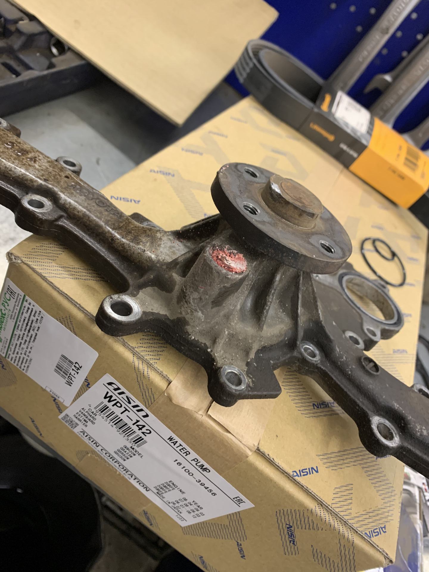

На пробеге в 240 т.км обратился к нам владелец Хая с посторонним шумом в подкапотном пространстве. Выражающийся шум исходил из навесного оборудования. По результатам проверки выявили, что насос системы охлаждения вышел из строя, впринципе ничего удивительного на данном моторе, ведь помпы у них одно из слабых мест и бывают случаи что до 150 т.км приходилось не раз их менять, но если это ещё стоит родная, то она себя очень хорошо проявила.
Сам процесс по замене помпы весьма трудоемкий и занимает приличное количество времени, но при наличии опыта наших сотрудников у нас уходит на это около 3 часов.
Насос всегда устанавливаем фирмы Aisin. Также были установлены новые ролики и ремень навесного оборудования.
