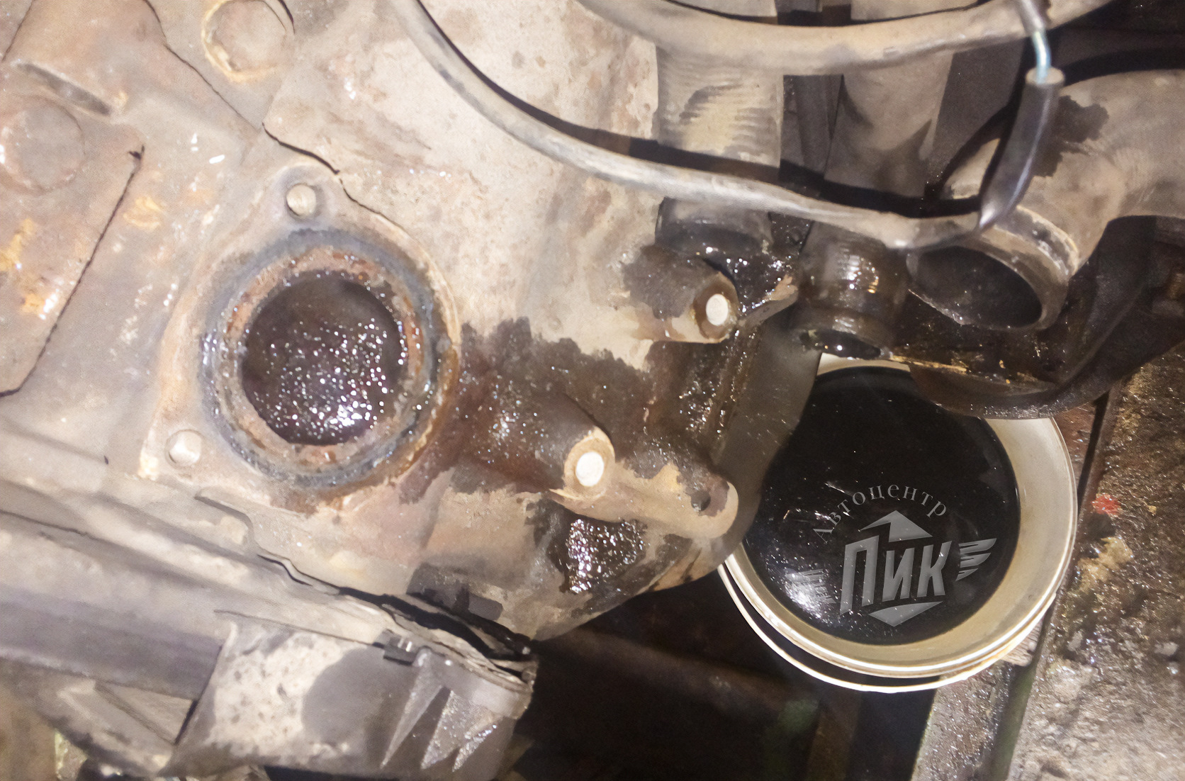

К нам в автосервис в Санкт-Петербурге прибыл Audi 80 (B3) с бензиновым двигателем 1.8 мощностью 90 л.с. Автомобиль 1991 года выпуска имел механическую коробку переключения передач и передний привод. Пробег составлял 251.734 км. Владелец рассказал, что заметил шум в моторе. Он возникал при запуске двигателя "на холодную" и со временем учащался.
Посторонние шумы при запуске мотора Audi могут свидетельствовать о проблемах с различными деталями агрегата:
— Неисправность ГРМ — цепной привод имеет определенный срок службы. В среднем замену натяжителей, цепи, успокоителей, звездочек нужно производить через 150.000 — 250.000 км пробега. Шум в моторе образуется из-за слабой натяжки цепи. Как правило, он появляется на холостых оборотах, на непрогретом двигателе внутреннего сгорания;
— Выход из строя помпы — шум возникает из-за люфта ее вала, нарушения герметичности уплотнения, износа (появления коррозии или разлома) крыльчатки;
— Поломка гидрокомпенсатора — причиной шума при запуске двигателя "на холодную" может являться загрязнение каналов элемента. Холодное масло имеет определенную вязкость, которая не позволяет ему проникать через засоренные каналы. Также причиной появления шумов может быть несвоевременная замена масла или использование некачественной жидкости.
В ходе визуального осмотра Audi на СТО мастер обнаружил люфт на валу водяного насоса. Также была заметна течь антифриза на корпусе элемента и на ее креплениях. Требуется замена помпы.
Какие еще симптомы могут свидетельствовать о неисправности данного элемента?
— Сильный запах антифриза — визуально течь жидкости может быть не видна, при этом запах будет хорошо чувствоваться;
— Перегрев двигателя — возникает из-за увеличения температуры охлаждающей жидкости.

Составляющие элементы водяного насоса Ауди подвергаются трению. Это приводит к их естественному износу. Если детали помпы выходят из строя, двигатель начинает перегреваться и “закипать”. Один раз наши мастера сталкивались с ситуацией, когда из-за несвоевременной замены водяного насоса антифриз в автомобиле нагревался настолько, что из моторного отсека начал поступать белый дым.
