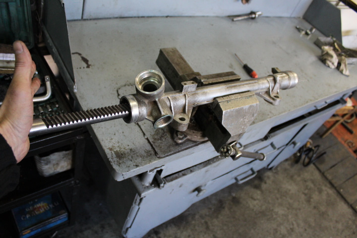

Вид рейки без рулевых тяг, наконечников и пыльников.

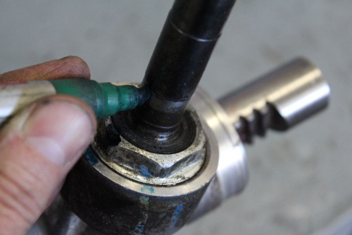

Перед разборкой выставляем горизонтальный вал в среднее положение.

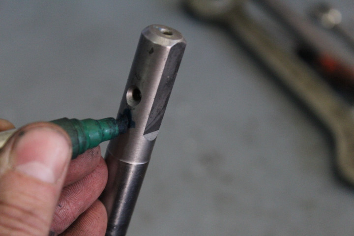

Точно помечаем рулевой вал относительно корпуса.

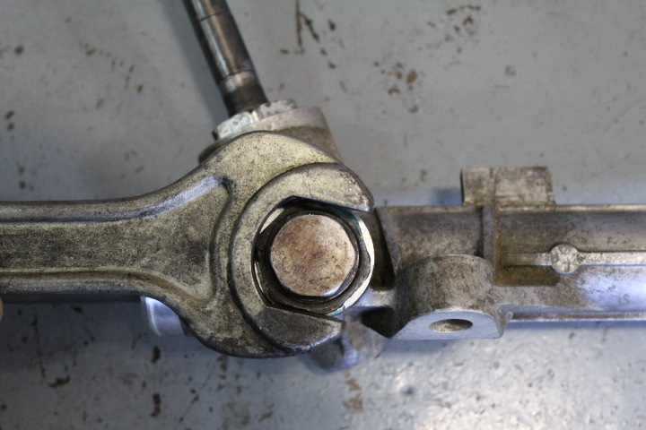

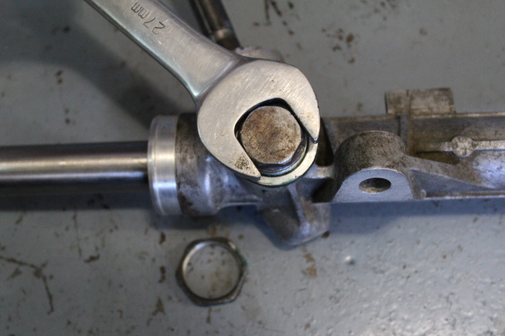

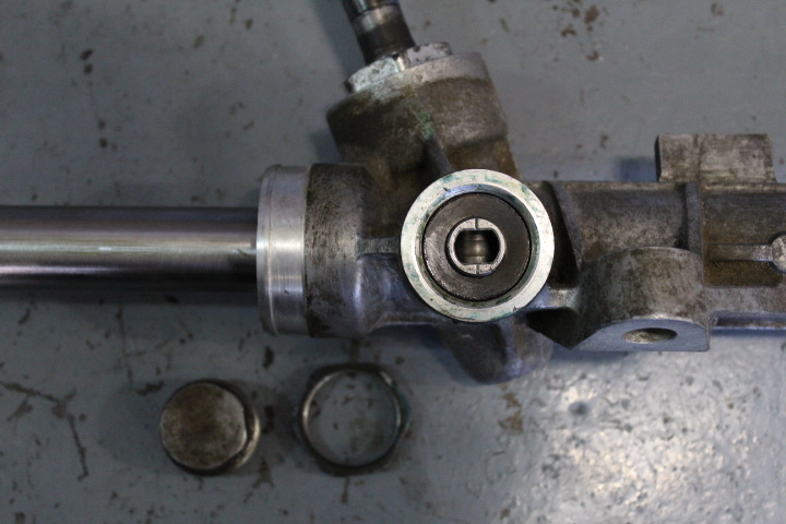

Разбираем узел регулировки поджимной втулки. Откручиваем контргайку и регулировочную пробку.

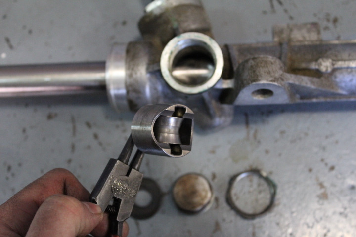

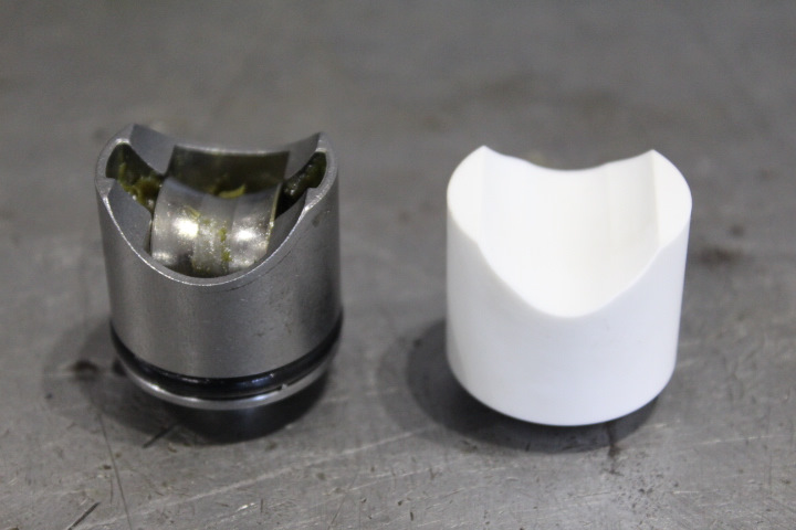

Внутри пружинные шайбы и роликовая поджимная втулка.
Вытаскиваем поджимную втулку.

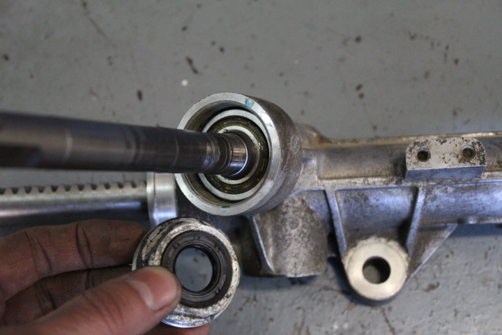

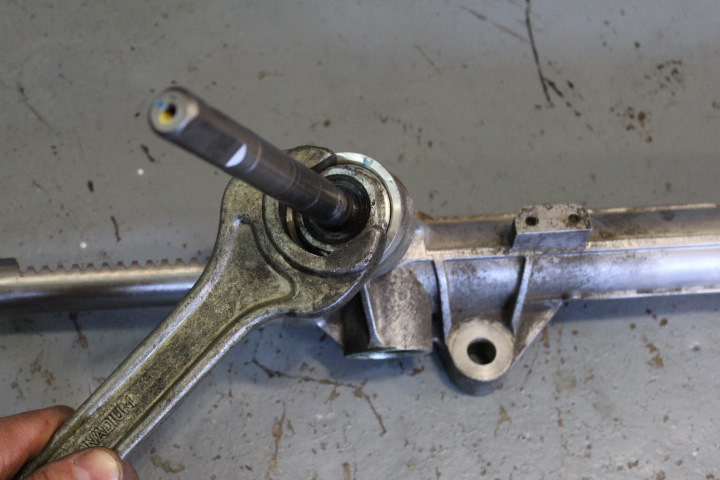

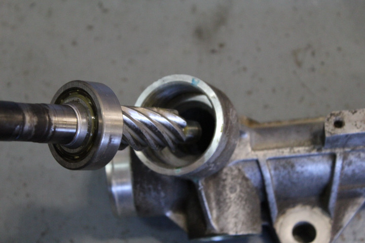

Откручиваем и снимаем гайку-крышку рулевого вала.

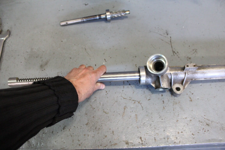

Вынимаем рулевой вал. Вытаскиваем горизонтальный вал.

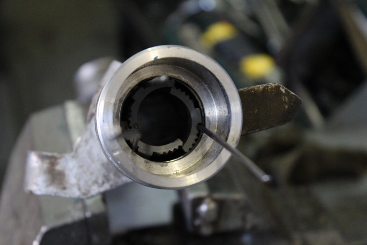

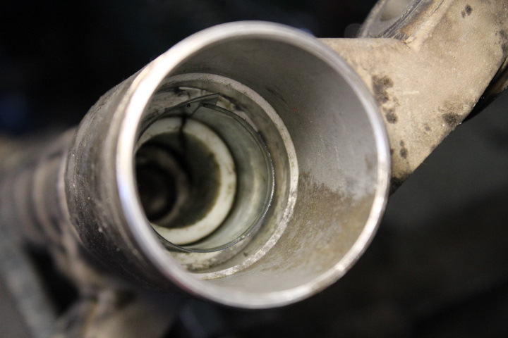

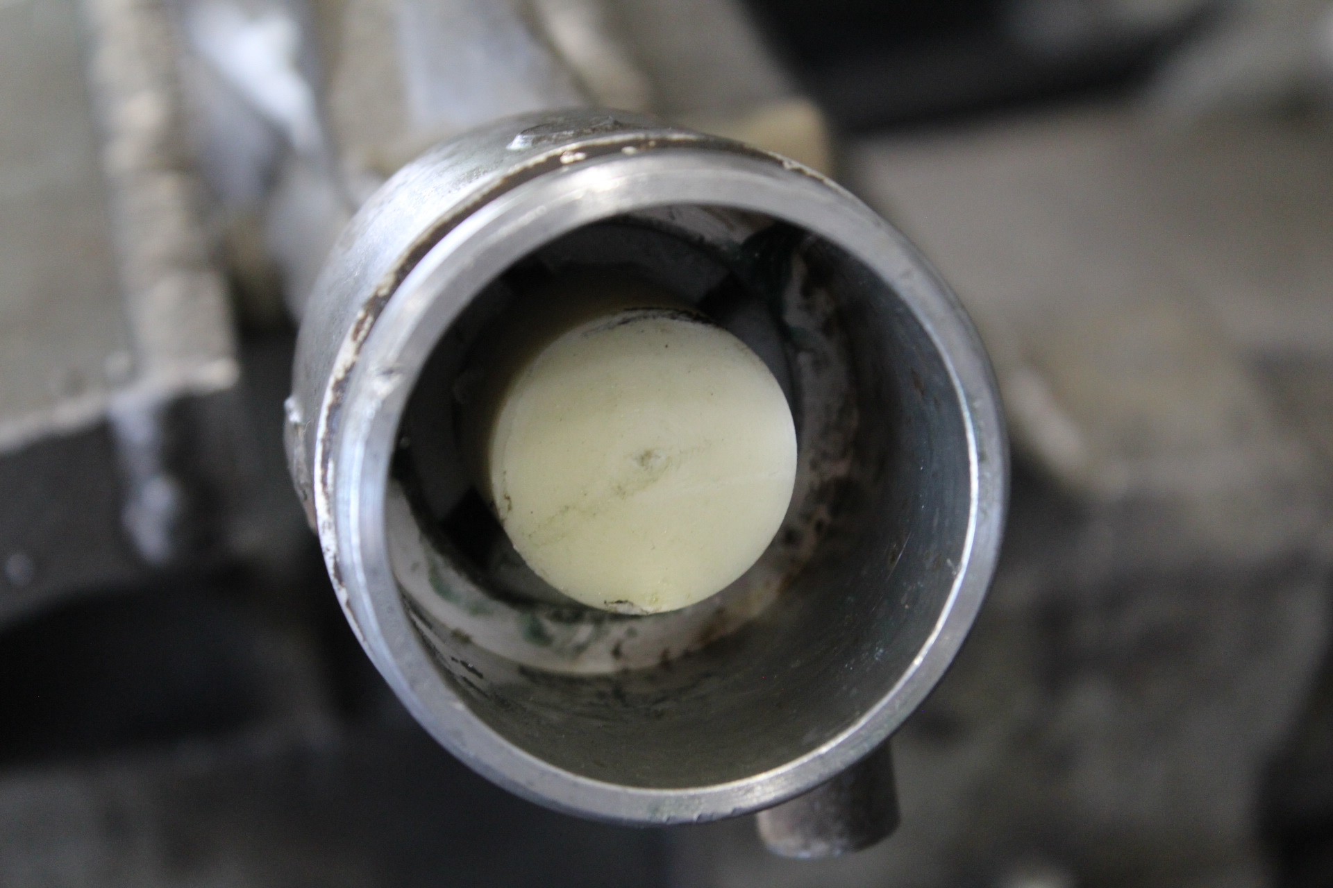

Вынимаем втулку с пассажирской стороны. Отгибаем усы при помощи трех игл и выталкиваем втулку наружу горизонтальным валом. А можете взять отвертку и выломать её.
Вот она! Втулка пассажирской стороны.

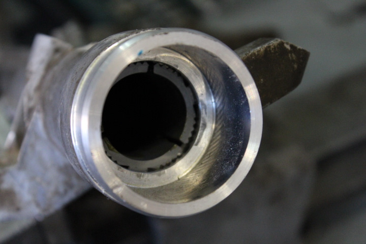

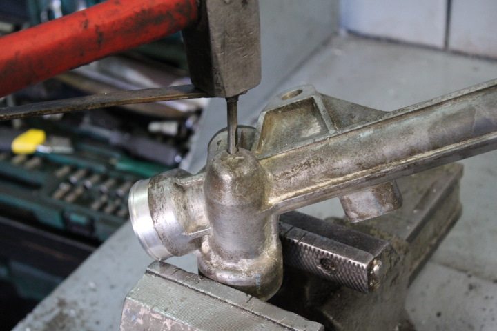

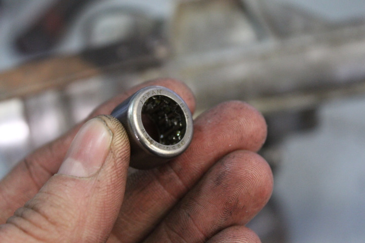

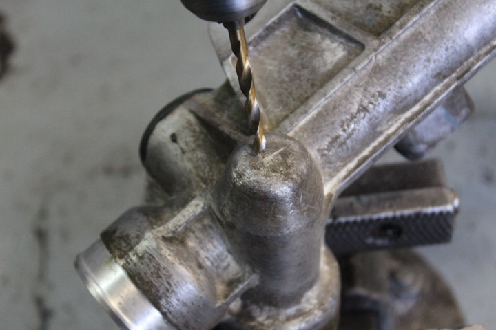

Переворачиваем рейку вверх ногами. Размечаем и сверлим так, чтобы попасть в обойму игольчатого подшипника. Если промахнулись – не переживайте, поработайте сверлом как фрезой в нужном направлении.
Выбиваем игольчатый подшипник.
Вот этот.
Вандализм? К сожалению, да. Но если я предложу Вам применить цанговый разжим с обратным захватом и обратным молотком, да еще с местным нагревом? Вам полегчает? Вот и мы решили даже на специализированном и оборудованном сервисе применять этот грубый метод, дающий стабильно положительный результат.
Разобрали, разложили, полюбовались на свои труды.

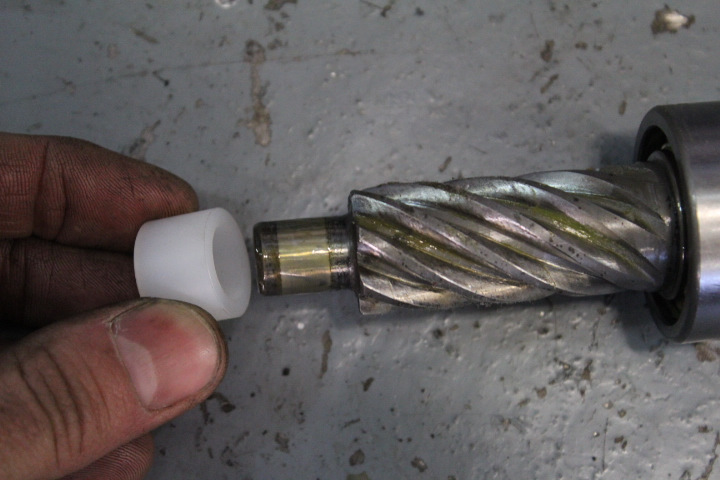

Берем втулку-подшипник (заменитель игольчатого подшипника). С помощью оправки (можно без неё, просто ей удобнее) запрессовываем в посадочное место игольчатого подшипника. Запрессовывать до упора. Фото1 здесь – для наглядности, что это за втулочка и где она располагается.

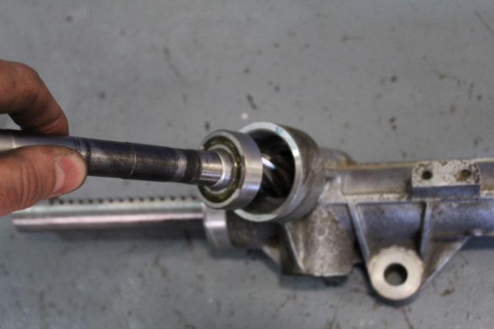

Смазываем и вставляем рулевой вал.
Проверяем как он крутится. Крутиться он должен от руки.

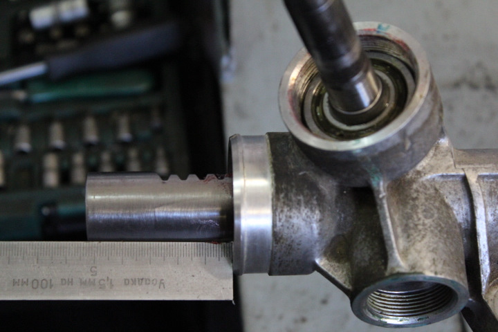

Берем за вал и качаем во все стороны. Если люфт есть, то закрутите крышку-гайку. Если не помогло – разбираем и проверяем состояние верхнего шарикового подшипника. Это не простой подшипник! Он не должен иметь люфтов ни в радиальном, ни в осевом направлении (короче ни в каком!). Обращаю Ваше внимание, что обычные радиальные подшипники, даже новые, могут иметь осевой люфт.

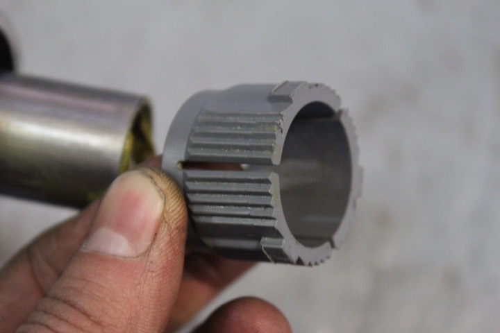

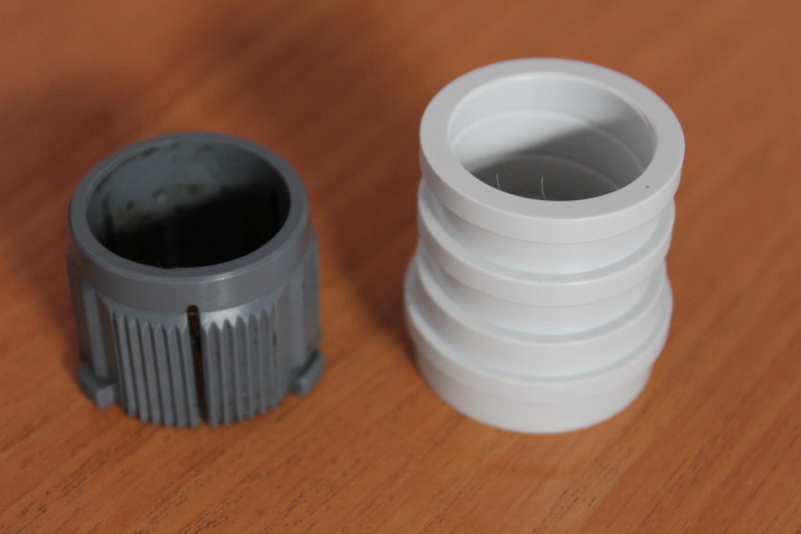

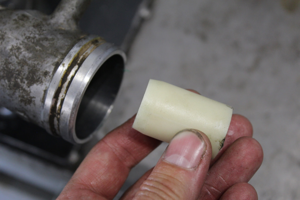

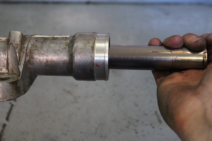

Старая и новая опорные втулки. Новая втулка длиннее в обе стороны от фиксирующего бурта. У старой втулки фиксация осуществляется за счет трех усов. Это дает большую опорную площадь, и, как следствие, больший срок службы.

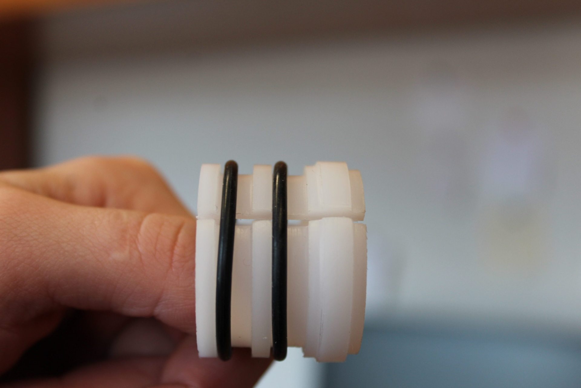

Одеваем резиновые кольца. Сначала два. Обычно этого хватает. Если горизонтальный вал пришлось прошлифовывать от ржавчины, то возможно потребуется установка трех-четырех колец.

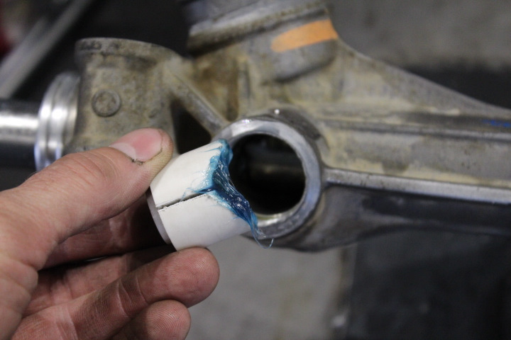

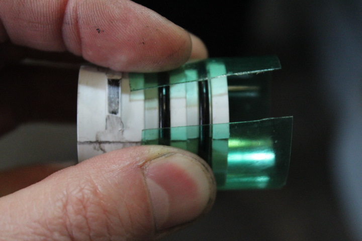

Основная проблема установки втулки – это протаскивание резиновых колец через канавку в корпусе. Резиновые кольца цепляются и рвутся. Для легкой установки вырезаем из пластиковой бутылки полосу длинной равной примерно двум длинам втулки (примерно 5 см). Оборачиваем полосу поверх втулки так, чтобы не было нахлеста.
Посадочное гнездо смазываем. Сворачиваем трубочкой, вставляем в корпус в аккурат где посадочное гнездо под втулку. Втулку смазываем снаружи.По такому настилу втулка легко заходит на место без повреждений. Далее придерживаем пальцем втулку, вытягиваем плоскогубцами за край полосу. (Это фото ремонта другой рейки).

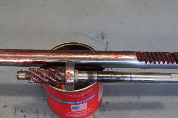

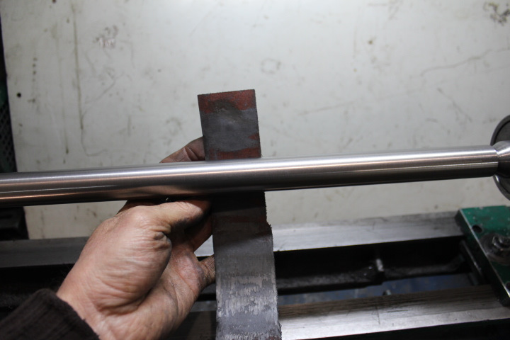

Внимание! Вал необходимо шлифовать только в том случае, если есть коррозия или существенные вмятины или царапины. Прошлифовываем наждачной бумагой с обозначением 400 по классификации марки 3М. Более мелкой наждачной бумагой или полировальной пастой обрабатывать не стоит. Нам необходима определенная шероховатость для удержания смазки. Более гладкая поверхность смазку не держит!
Смазываем горизонтальный и рулевой валы.
В опорную втулку конусом во внутрь устанавливаем вставку – она разожмёт втулку (необходимо для более удобной установки вала в рулевой рейке)
Вставляем горизонтальный вал, выталкивая вставку наружу.
Без опыта может не сразу получиться – втулка стремиться вылезти наружу. Не торопитесь, и у Вас получится! Главное не применять грубую избыточную силу и не сломать втулку. (Это фото ремонта другой рейки)

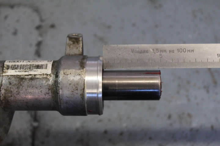

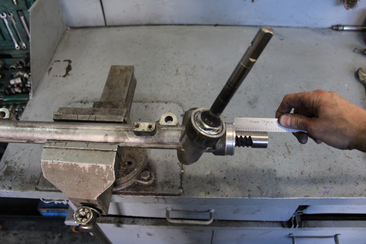

Проверяем вытянутой рукой усилие страгивания горизонтального вала. Оцениваем на сколько плотно втулка обжимает вал. Усилие должно быть. Если оно мало, то вынимаем втулку и добавляем в каждый паз еще по резиновому колечку.

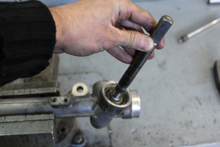

Левой рукой придерживаем левый конец горизонтального вала. Правой рукой проверяем отсутствие люфтов.
Выставляем горизонтальный вал в среднее положение. Вставляем рулевой вал по меткам.
Закручиваем до упора гайку-крышку.

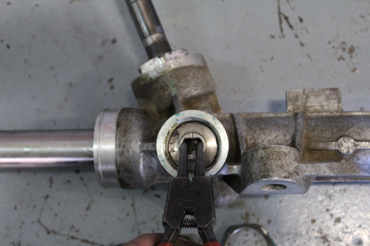

Оригинальную роликовую меняем на пластиковую.
Смазываем, вставляем на место. (Это фото ремонта другой рейки).
Складываем пружинные шайбы конусом в одну сторону. Вставляем на место вершиной конуса внутрь. (Это фото ремонта другой рейки).
Закручиваем регулировочную пробку.
