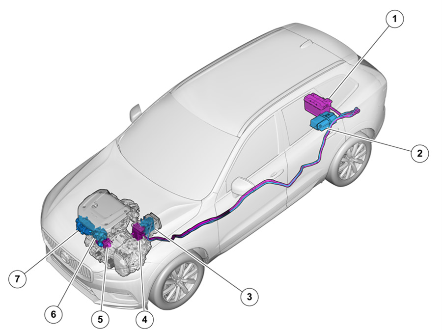

«Мягкие» гибриды представлены в модельном ряду Вольво автомобилями на платформах SPA с бензиновыми и дизельными двигателями VEA 3-го поколения, а также автомобилями на платформе СМА с бензиновыми двигателями VEA 3-го поколения.
В маркировке двигателей VEA 3-го поколения перестали указывать цифру, обозначающую число клапанов на цилиндр.
«Мягкие» гибриды на платформе SPA выпускаются с 2020-го модельного года (в Россию поставки начались с 2022 м.г.).

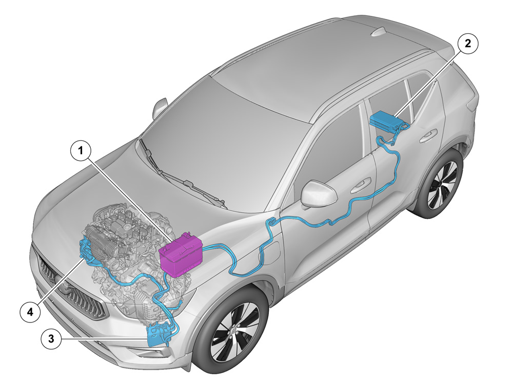

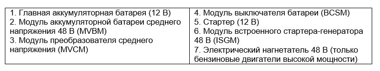

В упрощенном виде схема электроснабжения «мягкого» гибридного автомобиля выглядит следующим образом (пример для платформы SPA):
Все основные системы автомобиля работают от бортового напряжения 12 В.
Система среднего напряжения 48 В предназначена для снижения расхода топлива за счет использования возможности сохранения рекуперированной энергии торможения, и в определенных условиях для поддержки двигателя внутреннего сгорания. Использование системы 48 В также обеспечивает расширенные функциональные возможности, которые требуют большую мощность, чем ту, которую может выдать система 12 В.
Система 48 В также, как и система 12 В является «однопроводной», т.е. «массой» является кузов автомобиля.

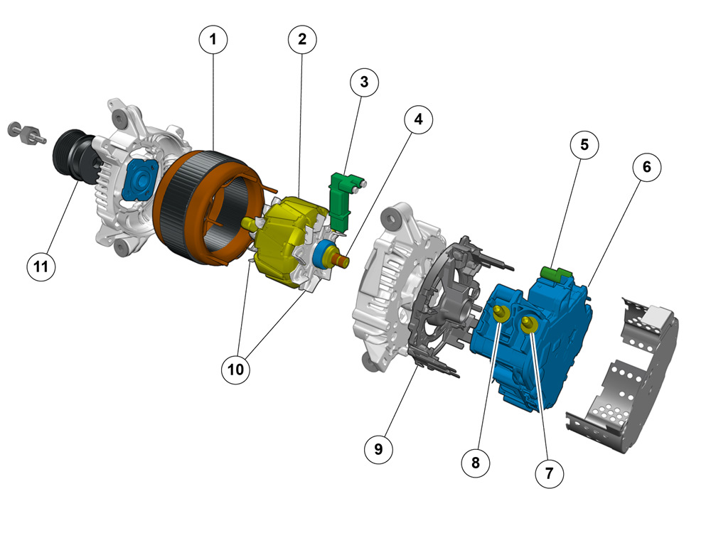

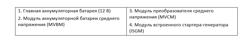

Система среднего напряжения включает в себя электрическую машину 48 В с встроенным преобразователем ISGM (Integrated Starter Generator Module), который соединен с коленчатым валом двигателя внутреннего сгорания посредством приводного ремня. ISGM используется в качестве генератора с возможностью использования рекуперативной энергии торможения. В дополнение к этому ISGM также используется для запуска ДВС и подачи дополнительного крутящего момента.

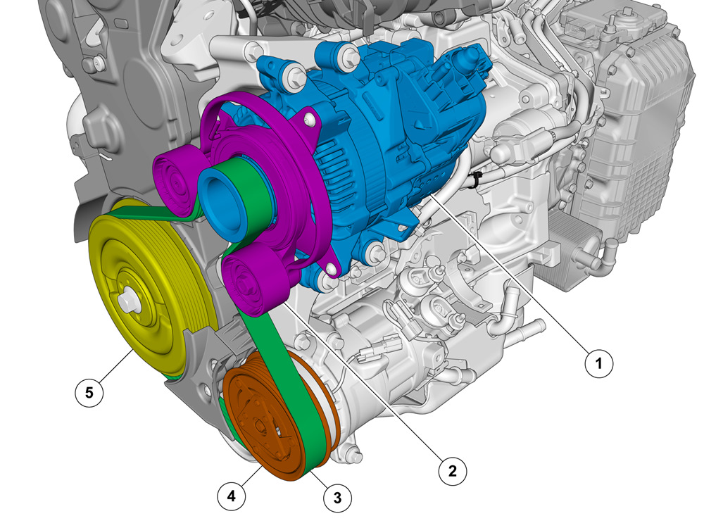

Расположение ISGM:
1. ISGM
2. Система натяжителя ремня
3. Ремень привода навесного оборудования
4. Компрессор А/С
5. Шкив коленчатого вала

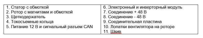

Устройство ISGM выглядит следующим образом:
Так как ISGM используется для запуска двигателя внутреннего сгорания не во всех режимах (как правило при прогретом двигателе и в режиме старт-стоп), автомобили также оснащены стартером 12 В. Выбор метода запуска управляется электронным модулем управления двигателем (ECM) в зависимости от температуры окружающего воздуха, температуры моторного масла и уровня заряда батарей.

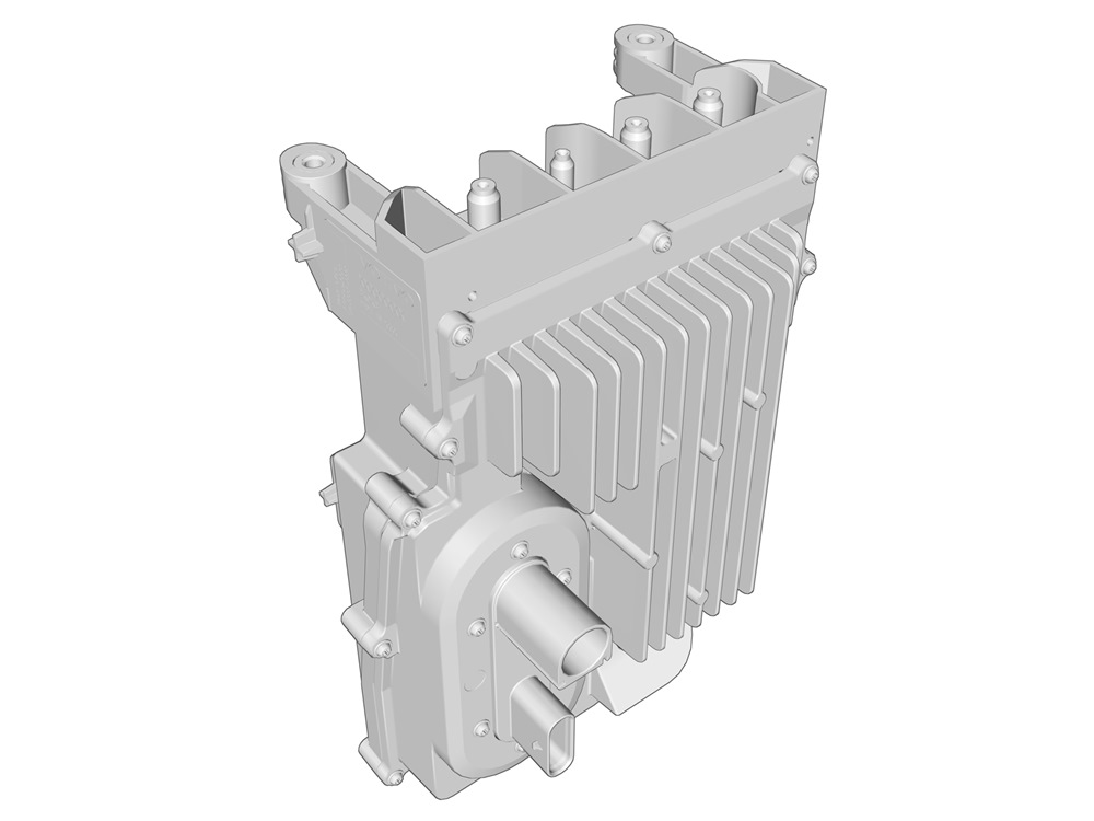

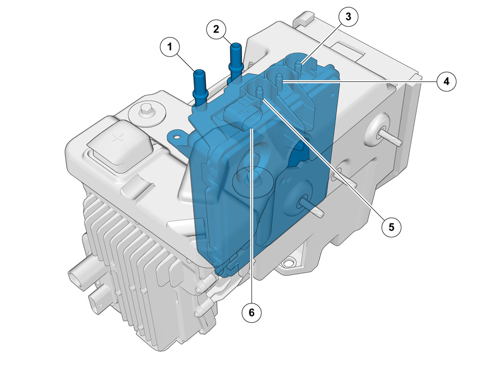

Данная система также включает модуль преобразователя среднего напряжения MVCM (Mid Voltage Converter Module), который является преобразователем постоянного тока (DC/DC) между стороной 48 В и стороной 12 В. В сочетании друг с другом ISGM и MVCM замещают потребность в обычном генераторе 12 В. Так как система 12
В не имеет собственного генератора, модуль преобразователя среднего напряжения (MVCM) заряжает главную аккумуляторную батарею и подает питание в электрическую систему, постоянно преобразуя энергию из 48 В постоянного тока в 12 В постоянного тока (максимальная мощность преобразования 48 — 12 В составляет 3,5 кВт). MVCM также может выполнять обратное преобразование, используемое для предварительной зарядки системы 48 В от главной батареи перед тем, как произойдет подсоединение модуля аккумуляторной батареи среднего напряжения MVBM (максимальная мощность преобразования 12 — 48 В составляет 1 кВт). MVCM имеет жидкостное охлаждение.
1. Патрубок системы охлаждения
2. Патрубок системы охлаждения
3. Соединение + 48 В
4. Соединение на массу
5. Соединение + 12 В
6. Сигнальный разъем

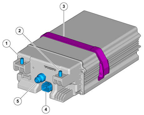

Модуль аккумуляторной батареи среднего напряжения MVBM (Mid Voltage Battery Module), который включает в себя аккумуляторную батарею 48 В литий-ионного типа, располагается в багажном отделении и зафиксирован с помощью механических кронштейнов. В качестве дополнительной меры безопасности аккумуляторная батарея также зафиксирована с помощью ремня, предназначенного для удерживания аккумуляторной батареи на месте в случае столкновения.
Основным назначением аккумуляторной батареи 48 В является накопление энергии от рекуперативного торможения и электропитание стартера-генератора (ISGM), когда тот используется в качестве стартера или для дополнительного крутящего момента двигателя внутреннего сгорания. В дополнение к этому MVBM также подает электропитание в систему 12 В через модуль преобразователя среднего напряжения (MVCM), когда ISGM не вырабатывает энергию во время запуска двигателя и при работе системы старт-стоп. MVBM также действует в качестве стабилизатора напряжения для стартера-генератора (ISGM) во время постоянной регулировки с динамическим нагрузками со стороны системы 12 В.
Интерфейс связи представляет собой 12-контактный сигнальный разъем, встроенный в корпус аккумуляторной батареи. Связь осуществляется по шине CAN. MVBM имеет пассивное охлаждение. Патрубок вентиляции присутствует из соображений безопасности на случай необходимости вентиляции ячеек.
1. Соединение + 48 В
2. Соединение — 48 В
3. Ремень аккумуляторной батареи
4. 12-ти контактный интерфейс связи
5. Патрубок вентиляции
MVBM подключается к системе 48 В за счет замыкания внутреннего реле, которое управляется модулем управления двигателя ECM. MVBM подключается к системе на основании запроса на запуск двигателя внутреннего сгорания вручную. MVBM также может инициировать подключение к системе 48 В при низком уровне заряда, когда можно выполнять подзарядку от главной аккумуляторной батареи 12 В с помощью преобразователя 12 – 48 В в MVCM. MVBM подключен в течение всего ездового цикла (включая режим старт-стоп). Время до размыкания реле после выключения двигателя отличается в зависимости от соотношения степени заряда основной аккумуляторной батареи 12 В и аккумуляторной батареи 48 В.

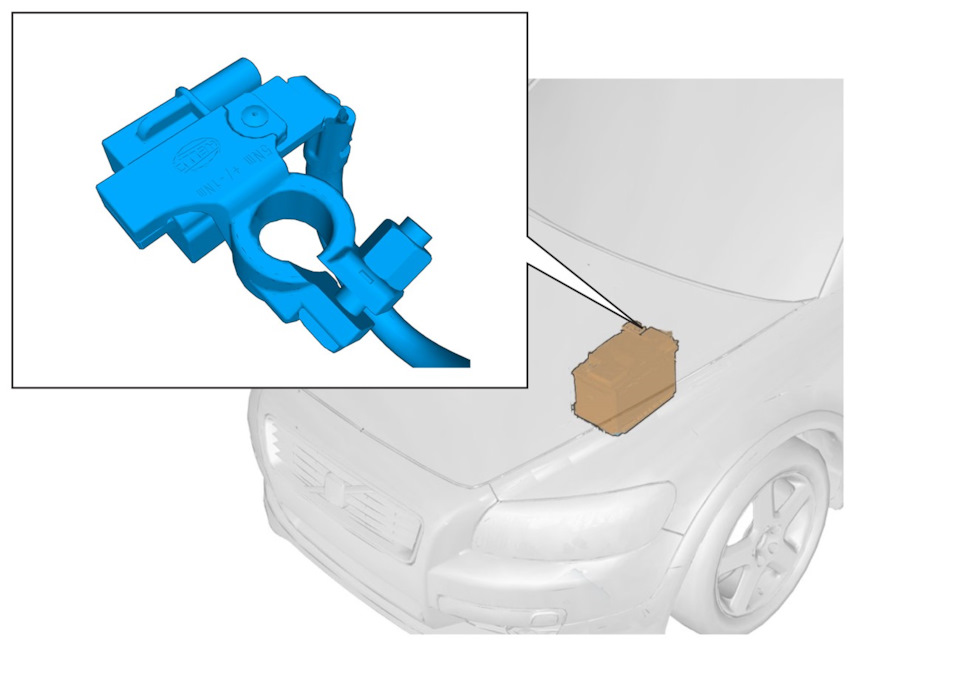

Модуль выключателя батареи BCSM (Battery Control Switch Module) имеется только на автомобилях, оборудованных стартером 12 В (т.е. на всех дизельных и бензиновых до середины 2021 модельного года).
Модуль выключателя батареи (BCSM) является главным блоком в управлении электропитанием автомобиля. Во время запуска двигателя с помощью стартера 12 В BCSM разделяет электрические цепи. Это делается с целью обеспечения достаточного уровня напряжения для нагрузок автомобиля (кроме стартера) за счет подачи питания с модуля преобразователя среднего напряжения (MVCM) в то время, как главная аккумуляторная батарея 12 В снабжает питанием стартер. BCSM располагается в моторном отсеке.
При запуске от стартера-генератора ISGM электропитание нагрузок автомобиля обеспечивается от главной аккумуляторной батареи 12 В совместно с преобразователем среднего напряжения (MVCM).

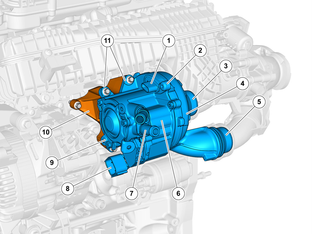

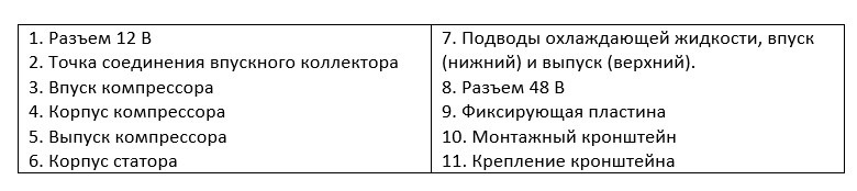

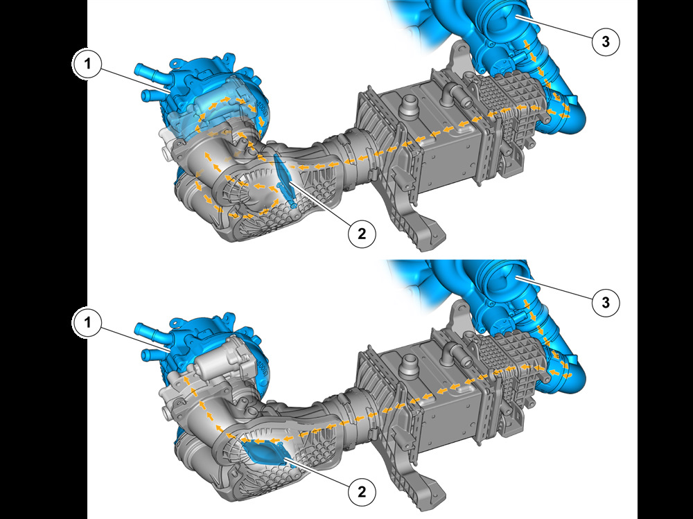

Автомобили с бензиновыми двигателями высокой мощности (НР) также оснащаются электрическим нагнетателем (E-charger). Электрический нагнетатель оказывает поддержку обычному турбонагнетателю в принудительной подаче воздуха на низких оборотах двигателя с целью увеличения давления наддува и предотвращения турбоямы.
Электрический нагнетатель состоит из электродвигателя (48 В), который приводит в действие крыльчатку внутри радиального компрессора, который нагнетает воздух в цилиндры двигателя. Рабочий диапазон электрического нагнетателя распространяется до оборотов двигателя 3000 об/мин. E-charger активируется не при определенных оборотах двигателя, а по запросу на открытие дроссельной заслонки. Если двигатель получает запрос крутящего момента/мощности и давления наддува, которые не могут быть обеспечены турбонагнетателем, происходит активация электрического нагнетателя.
Электрический нагнетатель устанавливается после турбонагнетателя. Максимальная частота вращения рабочего колеса компрессора составляет 72000 об/мин, а максимальная потребляемая мощность — 5 кВт.
По причине высокого нагрева, E-charger оснащается водяным охлаждением. Охлаждающая жидкость поступает из системы охлаждения двигателя.
Внутри электрического нагнетателя находится электронный модуль ЕССМ (Electric Charge Air Compressor Module), который обменивается данными с модулем управления двигателя ECM по сети CAN.
Непосредственно перед электрическим нагнетателем установлен пассивный перепускной клапан, который направляет воздушный поток из турбонагнетателя в E-charger или напрямую в двигатель. Перепускной клапан представляет из себя механическое устройство, которое не управляется какой-либо из систем. Клапан состоит из заслонки, которая открывается, когда давление от турбонагнетателя выше, чем давление от электрического нагнетателя. В этом случае воздух подается в двигатель только турбонагнетателем в обход электрического нагнетателя.
1. E-charger
2. Пассивный перепускной клапан
3. Турбонагнетатель
