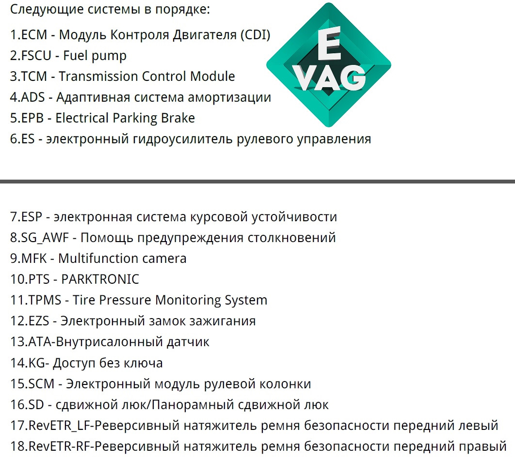

По прибытию автомобиля делаем обязательную минимальную входящую компьютерную диагностику:
Блок управления двигателем BOSCH EDC17CP57
Аппаратный номер: 6429012100
Версия ПО: 0009040200 6429023203 6429034715
Файл калибровки: CR61-HJB0-292CA-642LS-Russland_EU6OPS_4x4_Romax_3S-ME32_02
Калибровка: 6429034715

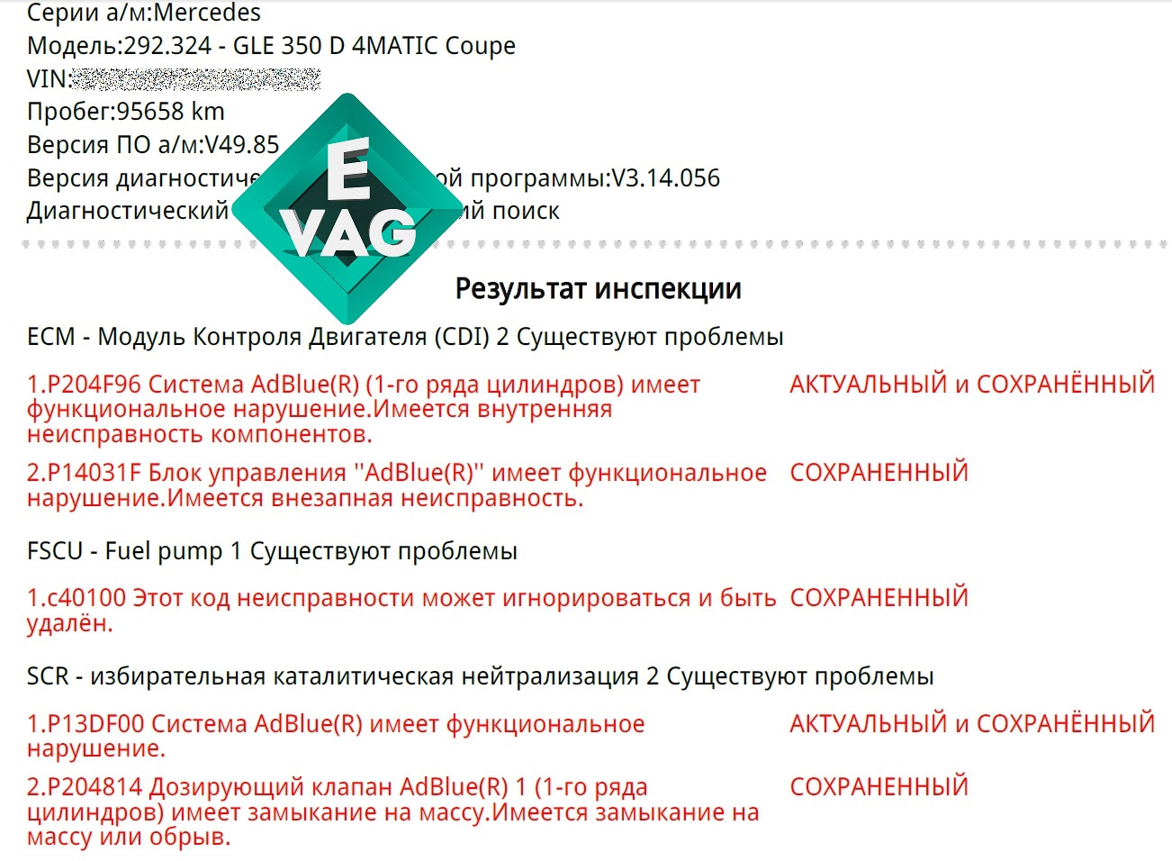

❌ Многочисленные ошибки по мочевине:
1. P204F96 Система AdBlue (1-го ряда цилиндров) имеет функциональное нарушение. Имеется внутренняя
неисправность компонентов.
2. P14031F Блок управления 'AdBlue' имеет функциональное нарушение. Имеется внезапная неисправность.
3. P13DF00 Система AdBlue имеет функциональное нарушение
4. P204814 Дозирующий клапан AdBlue 1 (1-го ряда цилиндров) имеет замыкание на массу. Имеется замыкание на массу или обрыв

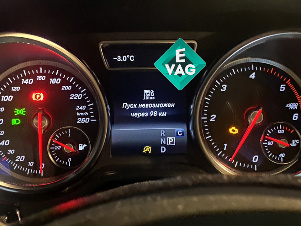

❌Владелец авто ранее много раз удалял ошибки по мочевине. Сначала это помогало (ненадолго), а теперь ошибки перманентные и не удаляемые. Кроме того на приборной доске горит надпись "AdBlue Пуск невозможен через 98 км". Еле успел)) Учитывая, что автомобиль не из Екатеринбурга. Был шанс встать где-нибудь на трассе в холодный зимний вечер.

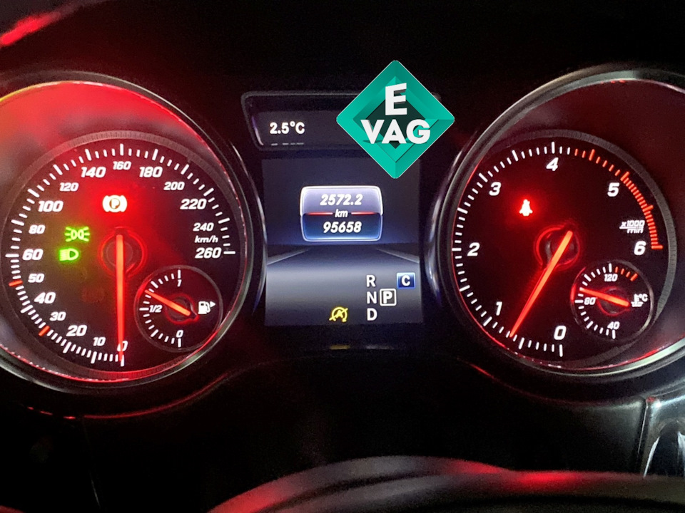

✅ Убедились в отсутствии ошибок.
✅ Индикация CHECK ENGINE и сообщение о невозможности запуска с приборной доски, естественно, пропало тоже
