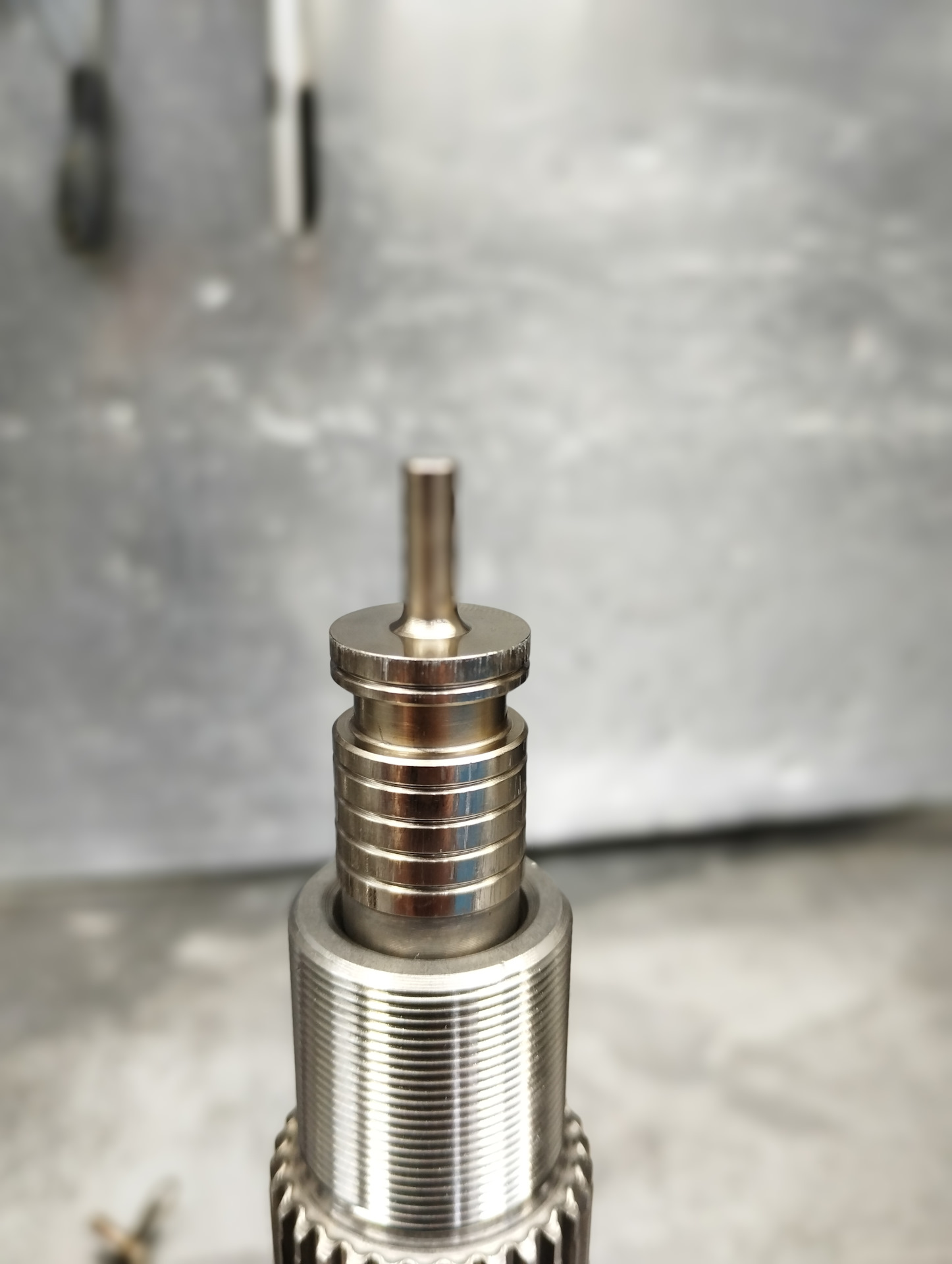

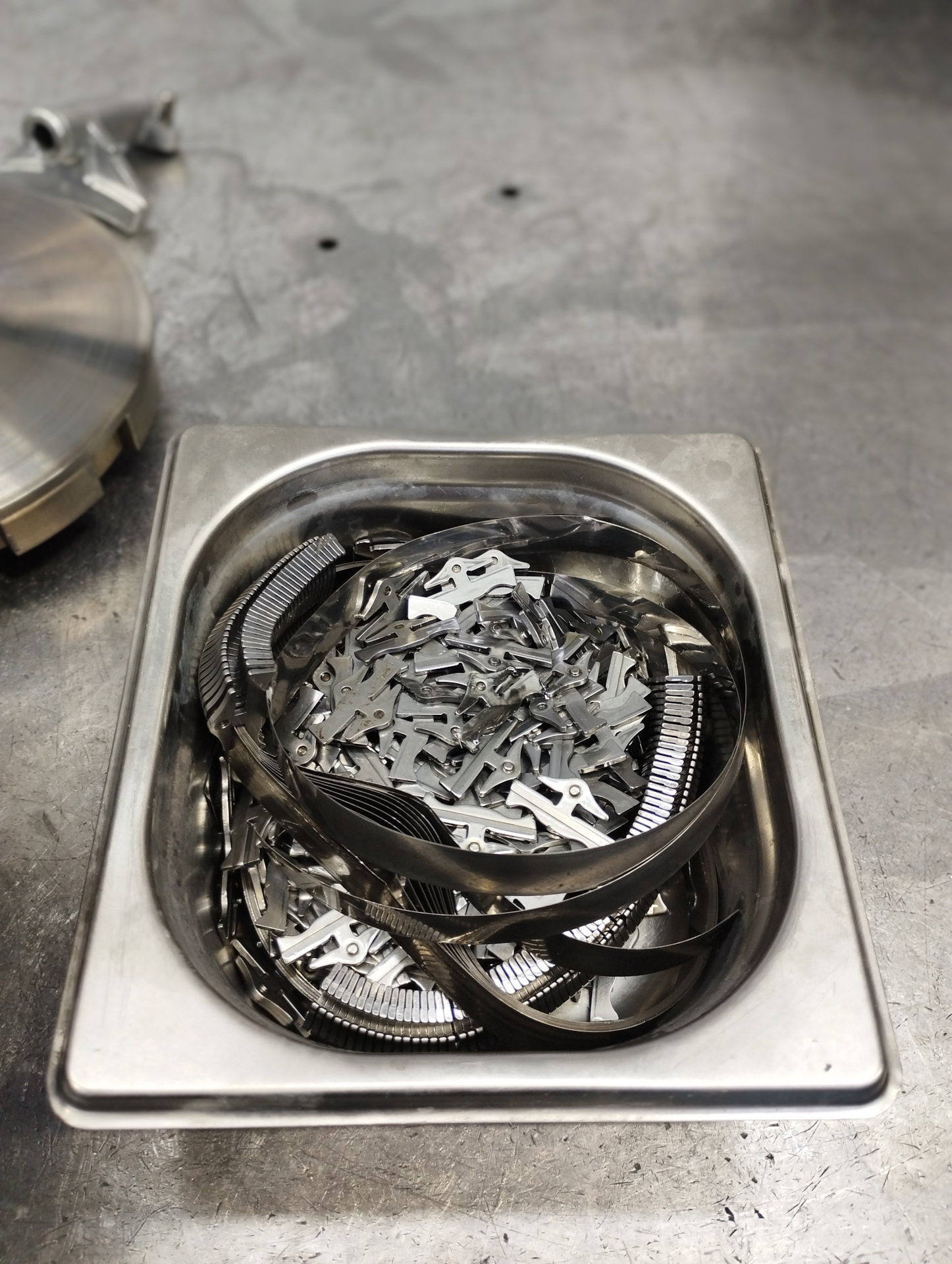

Сегодня получили посылкой вариатор 011Е от Пежо 4007. По предыстории были рывки в движении, потом машина резко встала, появилась ошибка Р0746. Вариатор сняли и прислали к нам на ремонт транспортной компанией. Приступаем к ремонту
По итогу было сделано:

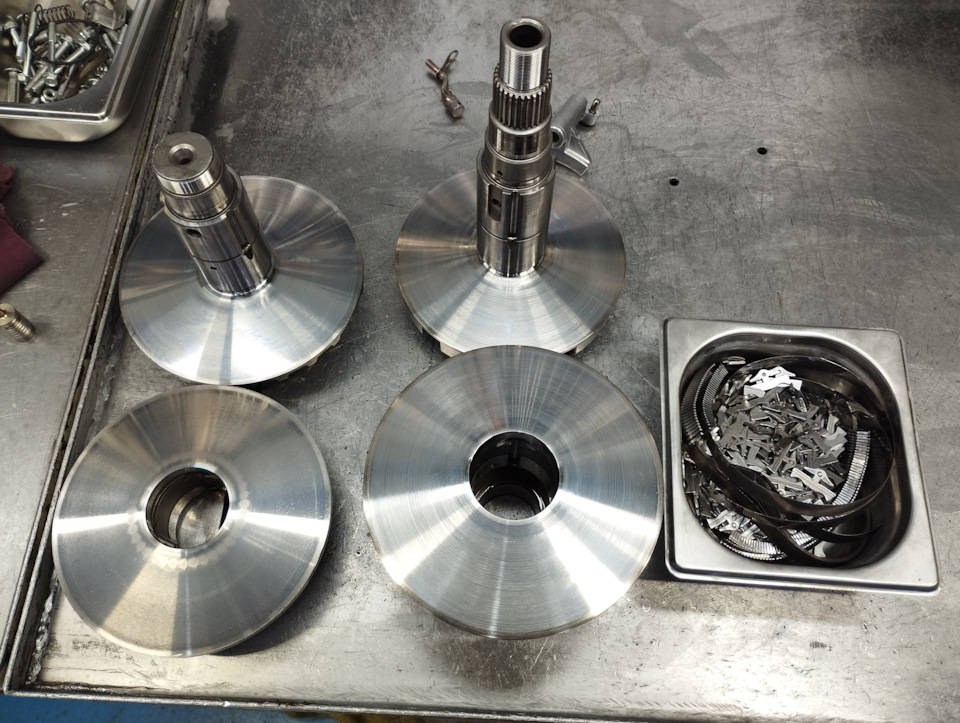

-конуса заменили в паре и усилили,
-заменили ремень вариатора, поставили усиленный,

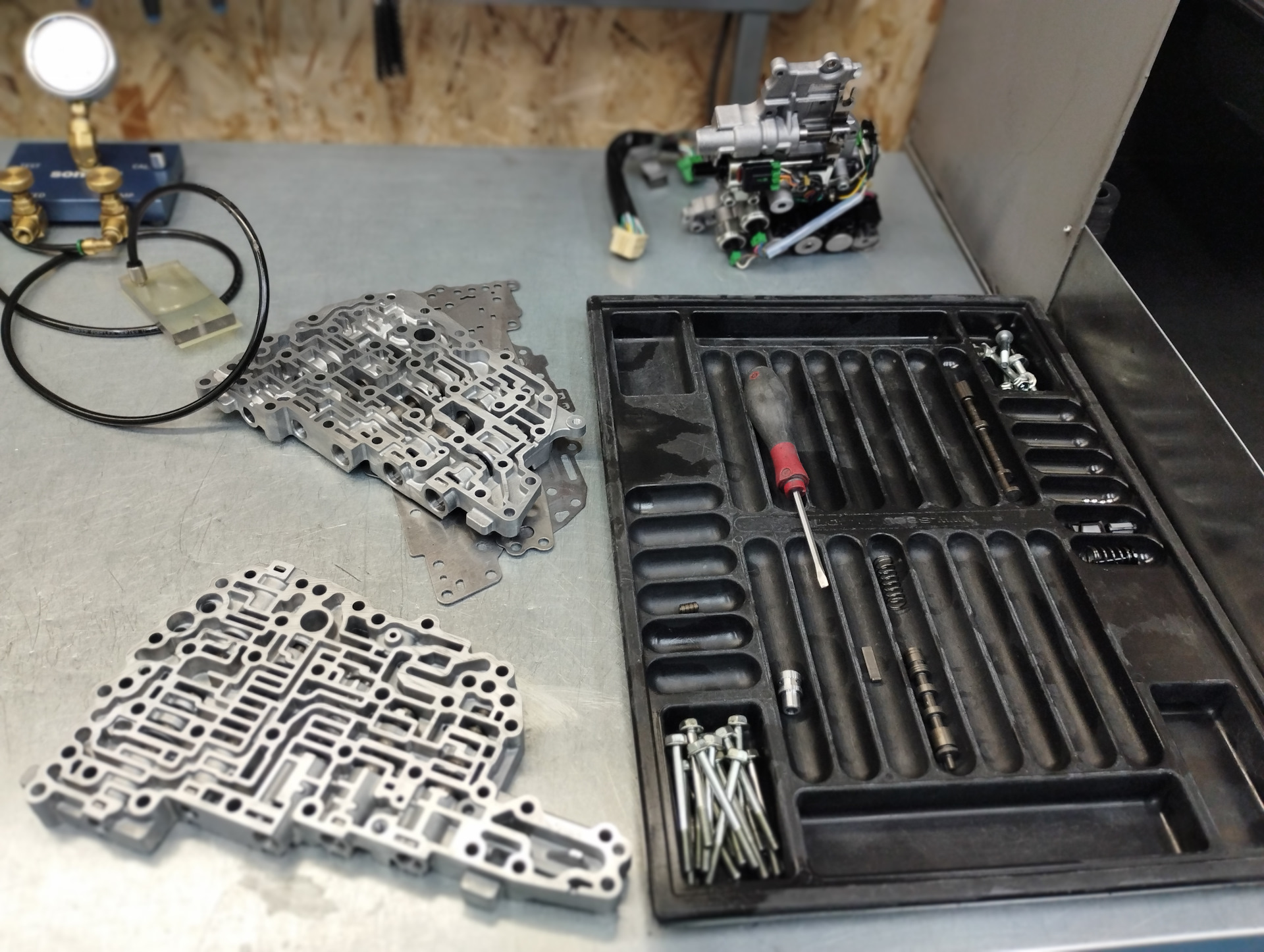

-гидроблок восстановили, заменили 1 клапан,
-в насос установили износостойкий клапан фирмы Sonnax,

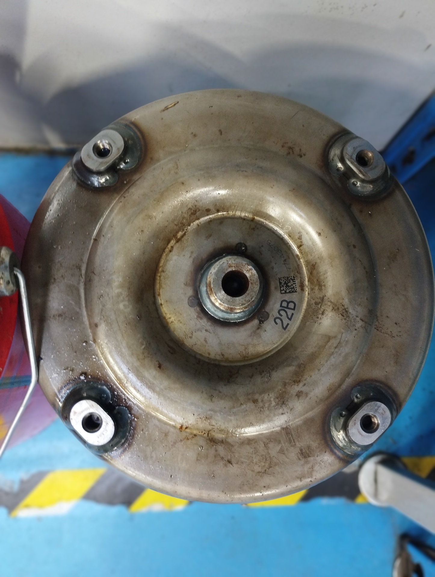

-гидротрансформатор отремонтировали с усилением накладки блокировки,
-заменены все тефлоновые и резиновые уплотнения, сальники, фильтра, прокладку поддона.

А что могло послужить причиной обрыва ремня? Какого-то криминала вроде не видно, канавки конусов, насколько видно, в порядке. просто устал ремень?
Просто jatco авно. Она уже с завода с браком идет🤭
Этот вариатор уже был в ремонте, возможно поставили бракованный или б/у ремень.
